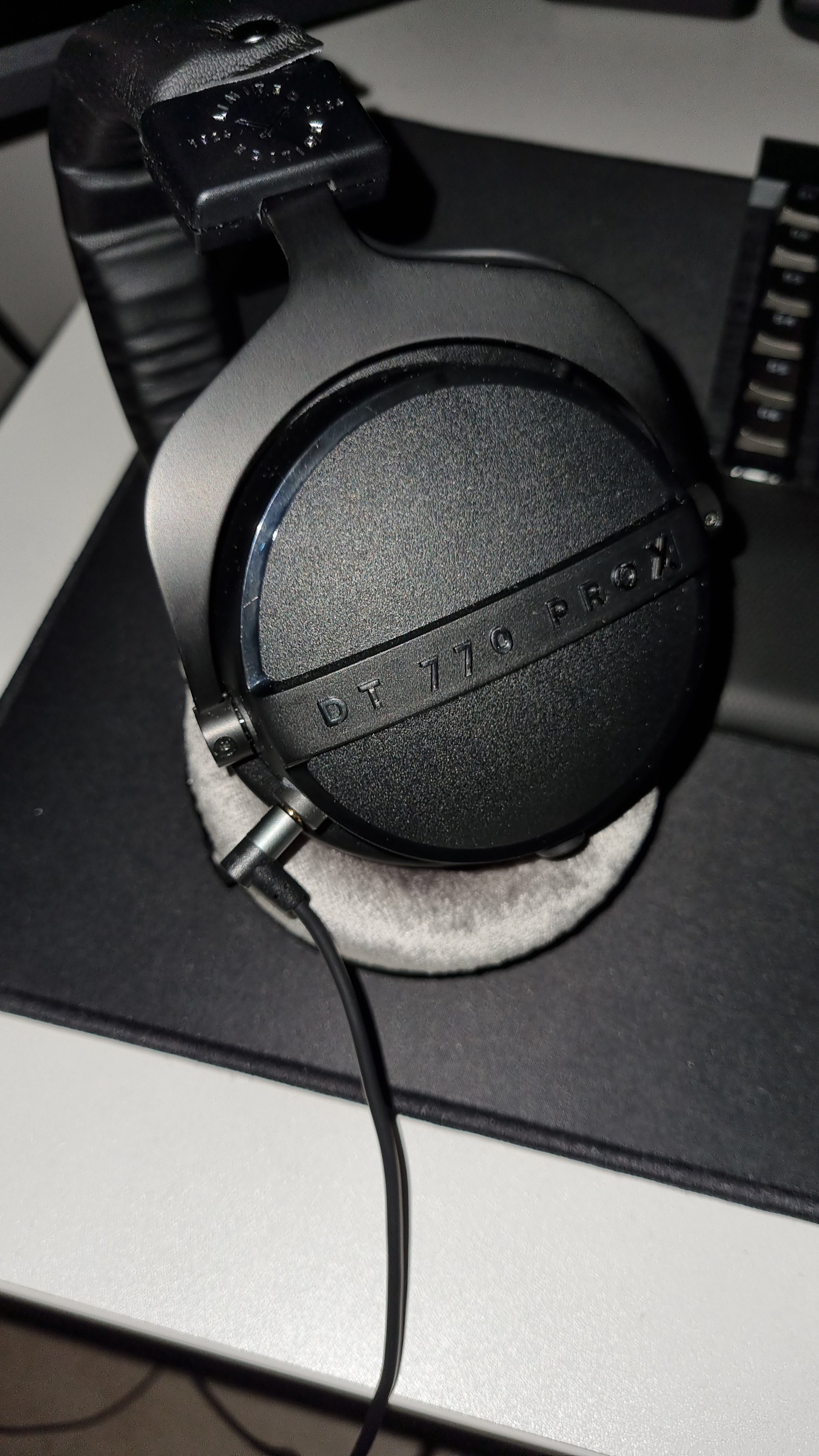

Hi Leute,
da leider das MMX 300 oder die DT770 Pro nichts für mich ist, das Kabel ist richtig schlecht reibt an der Kleidung und macht Geräusche.
Ich habe DT 770 Pro von 2018 dort ist das Kabel ganz anders glatter und steifer, das stört nicht.
Nun bin ich jetzt länger auf der Suche nach Kopfhörer die zu mir passen, leider gibt es gefühlt keine die man von Komfort her mit den DT770 Pro übereinstimmen.
Entweder haben sie Leder Ohrpolster bei denen ich schnell schwitze oder das Kabel ist schlecht, auch Wireless Kopfhörer haben immer Leder Ohrpolster.
Ich hatte kurz die neuen DT 770 Pro x habe mir sogar ein anders Kabel anfertigen lassen aber der Mini XLR Stecker ist viel zu lang und reibt an der Kleidung.
Vielleicht habt ihr ja eine Idee welche Kopfhörer ich testen kann.
Wichtig noch sie sollten Ohr umschließend und geschlossen sein.

Das DT 770 Pro Kabel wie du beschrieben hast also Polyurethan (rau) stört und mein Kabel von meinen DT 770 Pro PVC Mantel (glatt) stört nicht so, Problem ist nur das meine in die Jahre gekommen sind und so langsam den geist aufgeben.
Mini XLR Stecker ist zu lang wie in meinem andern Thema zum MMX 300 beschrieben, da der Stecker direkt unten aus der Buchse kommt und dann beim zurücklehne im Stuhl und daraus Resultierende Haltung der Stecker gegen meine Schultern drückt.
Entweder ich finde andere Kopfhörer oder ich lasse mir ein 3,5mm klinken Stecker einbauen mit glattem Kabel nur da weiß ich wieder nicht wie lang der Stecker ist.

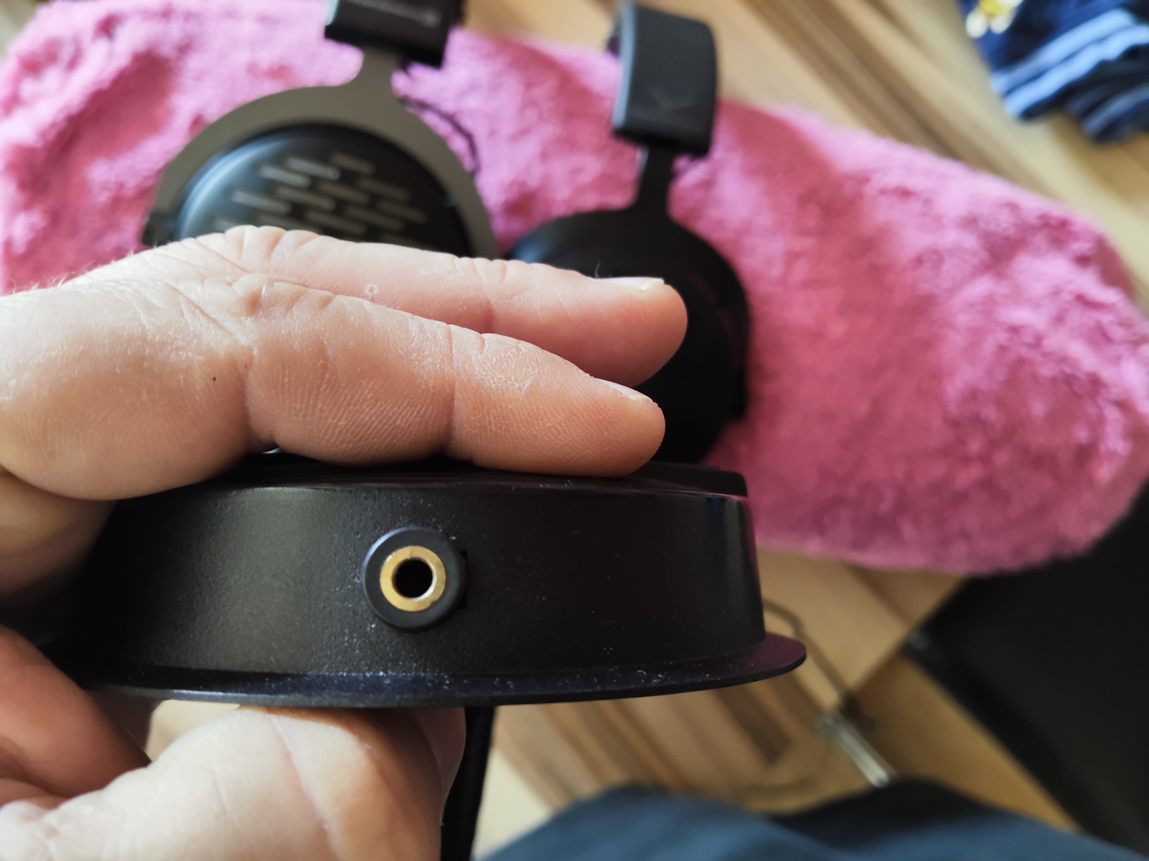

Ich baue zB auch deswegen grundsätzlich die KH auf Klinke um. Die XLR Stecker bei den Beyers nerfen gewaltig, stehen zu weit raus und machen Buchse und Kabel schnell kaputt (Knicken an den Schultern).
Klinkenkabel sind günstig und die Auswahl enorm, besonders für Gummikabel.
Auch absolut top und eigentlich schon Perfekt für zB Boom Mics um sich Headsets daraus zu machen.
Aktuell kann ich nur noch die 770 / 900 pro (x) empfehlen, aber eben nicht im "Original".
Leicht, Ersatzteile verfügbar, rellativ günstig (auch gebraucht schon manchmal ab 100€) und extrem gut zu Modifizierten.
- Auf Klinke umgebaut, die Dämpfungsscheibe entfernt und normale Akustikscheibe rein, nen Klemmring von zB den 1770/1990 ern reingesetzt (passen) und schon kann man sich Polster nach Wahl aufziehen.
Ergebnis des ganzen das man so zB bei einem 900 pro fast einen 1990er mit dessen Polstern bekommt (alle Polster, egal ob A/B, Dekonis usw skalieren im Sounding exakt gleich auf 700/900 zu 1770/1990), aber leichter, bequemer, leichter anzutreiben (ohm) und mit leicht angehobenen Mitten.
Räumlichkeit, Auflösung und Impulstreue liegt nämlich ohne der Dämpfungsscheibe auf 1990er Niveau, die leichte Mittenanhebung passt dafür besser ins "Bild" und auch der Beyerpeak ist nicht so extrem, egal ob Musik, Filme oder besonders in Games.
Gleiches gilt auch beim 700er -> 1770, wenn es geschlossen sein soll, gefällt mir auch um Welten besser als der "hohle" Sound von planaren wie zB eines Maxwells oder als "offen" vom Sundara.
Und ja, bevor einer fragt, ich habe u.a. den Maxwell, Sundara, 1770/700, 1990/900 und unzählig viele Polster da und kann direkt Vergleichen.
Umbaukosten gerundet, ohne evl Versandkosten, Wunschpolster, Kabel oder zB nem Boom Mic,
Klemmringe 3€, Akustikscheiben 4€, 3.5er Klinkenbuchse vergoldet 2,50 €. Also grad mal nen 10ner.

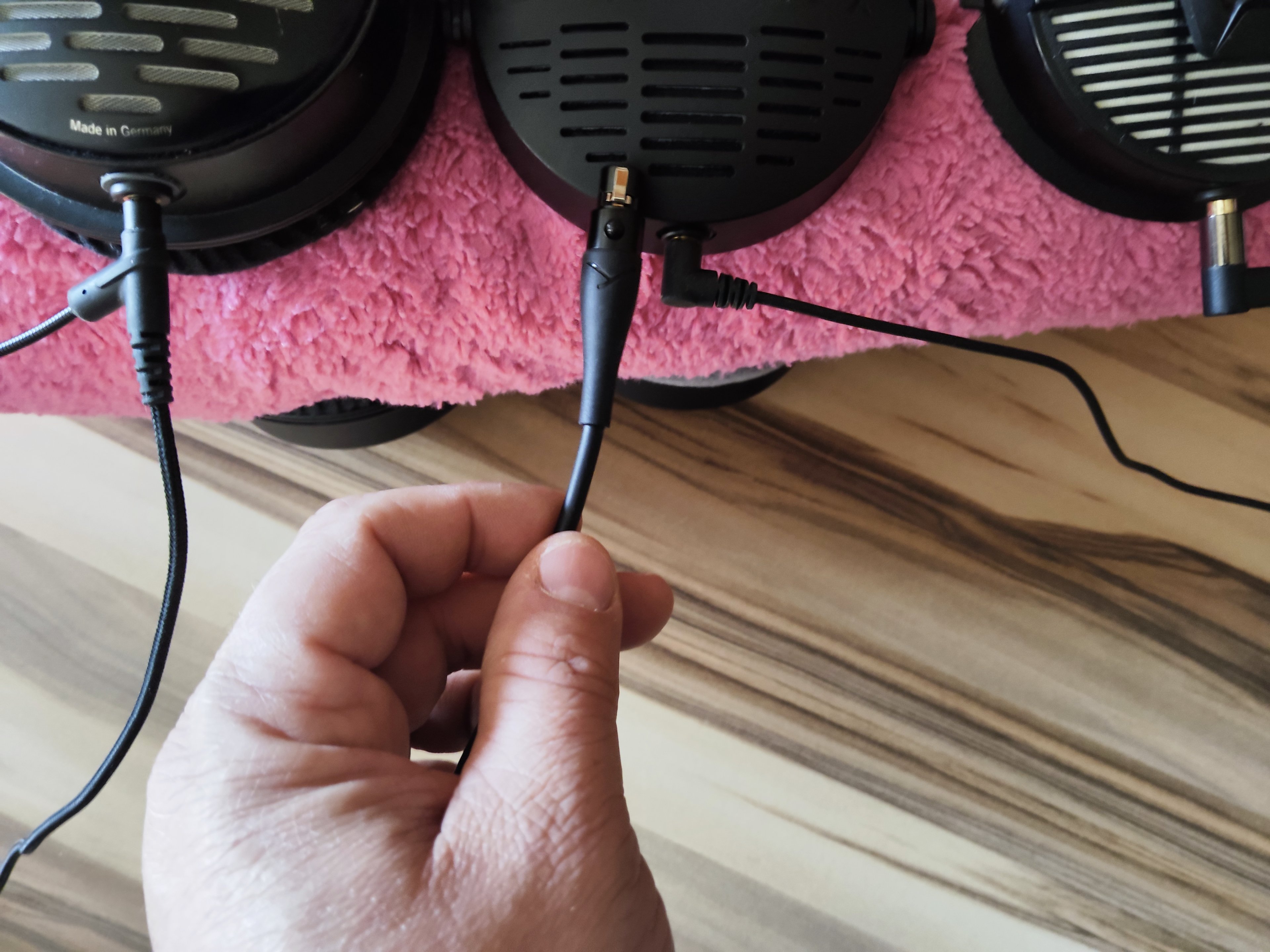

Hier mal zur besseren Einordnung wie das mit verschiedenen Steckern gegenüber dem XLR aussieht.
Links nach rechts: dt 1990 pro, dt 900 pro x, dt 990 pro ( alte Version ).
Beim dt 1990 ist nen Boom Mic gesteckt, welcher insgesamt ca 1 cm kürzer als der XLR ausfällt, aber eben nicht mehr bei mir auf der Schulter liegt und zusätzlich noch den Vorteil eines nicht so "Steifen" Kabels runter zu praktisch gar nicht mehr zu spühren ist oder etwas berührt, nichtmal beim "Fletzen".
@elbarto125 Wenn du den Umgebaut haben willst, PN.
Würde aber eher den 700er empfehlen, wenns geschlossen sein muss. Da ist mehr Platz für die Klinkenbuchse, beim 770er gehts arg eng zu, weil bei dem ganau beim "Einlass" die Kontaktfahnen vom Treiber liegen. Es wäre auch möglich hier die orig. XLR Buchse zu lassen (beim 700er) und eine zusätzliche Klinkenbuchse seitlicher zu versetzen, beim 770er auch, da allerdings muss das orig. Loch verschlossen werden.
