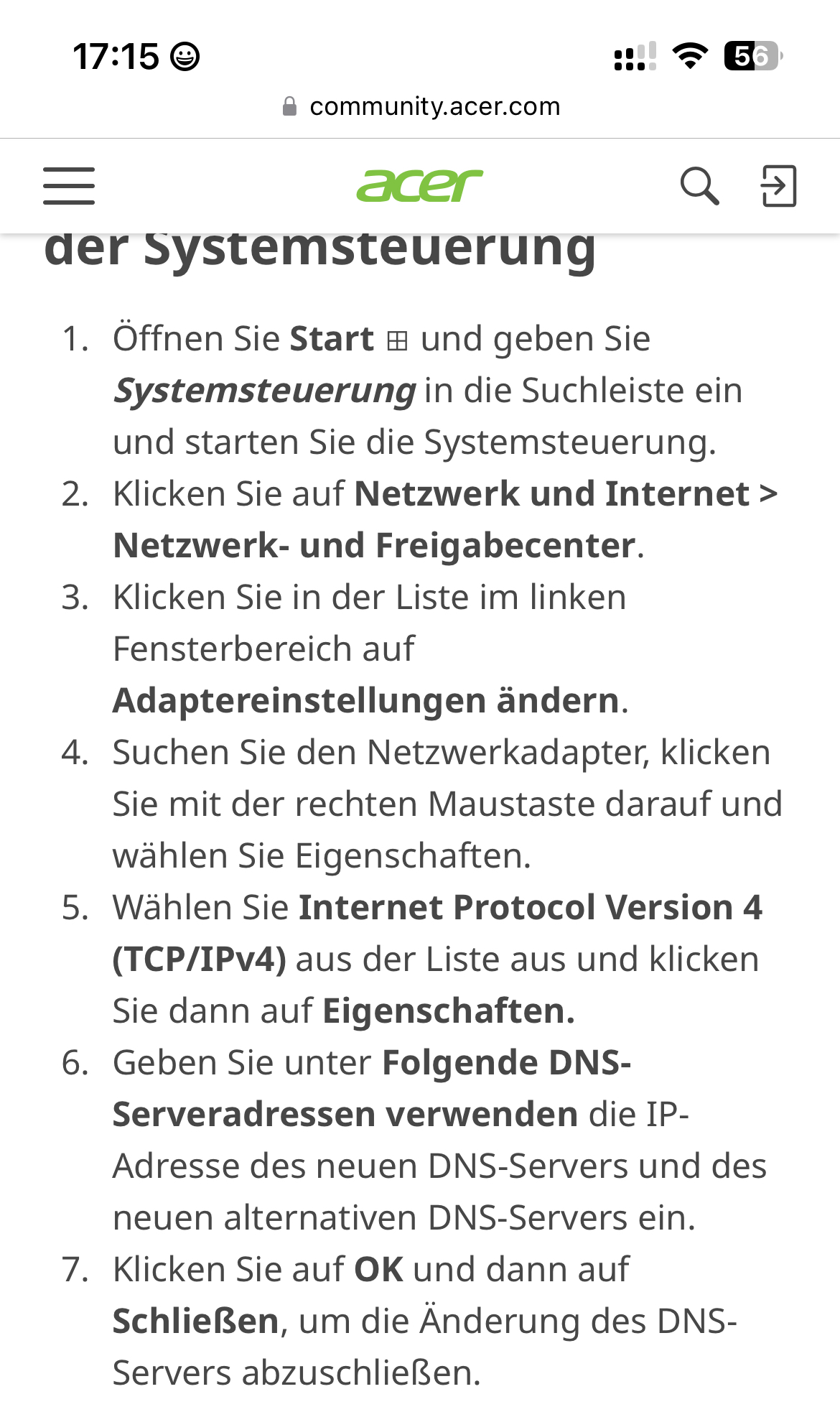

Hier mal eine Anleitung.
Bin grad nur am mobile unterwegs
Reaktionen: M4ttX
Zerschossene DNS häufen sich gerade irgendwie. Klingt auch hier nach nicht funktionierendem DNS. Anderen wie 8.8.8.8 einstellen
Reaktionen: Azghul0815

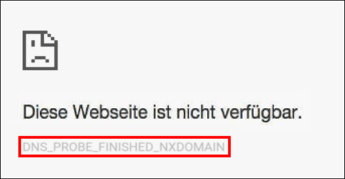

Habe das mit dem Befehl ipconfig /all gemacht. Wie finde ich jetzt, welchen DNS-Server ich benutze? Fehlermeldung beim Öffnen der Seiten lautet: ERR_ADDRESS_UNREACHABLE
