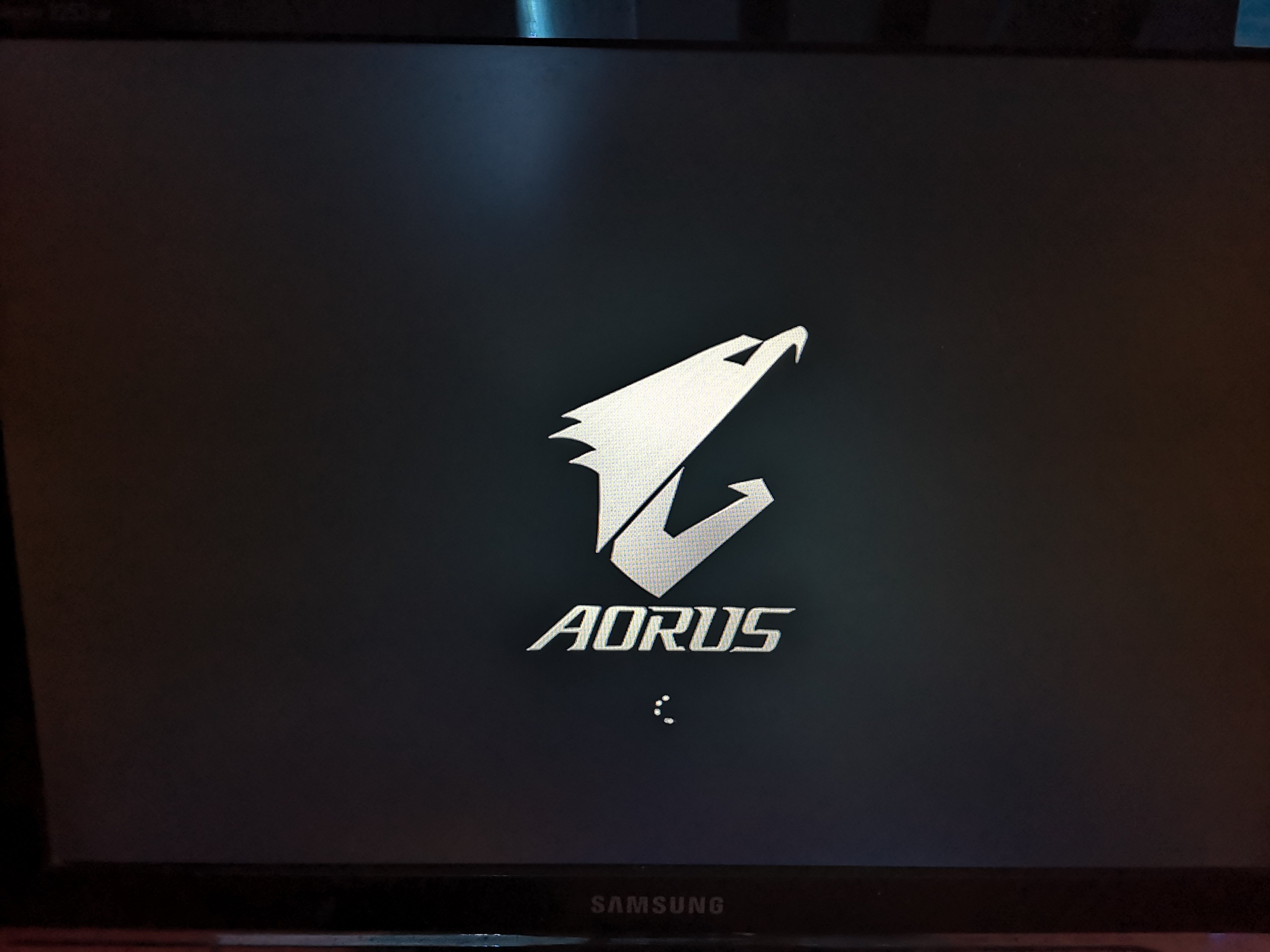

Hab ich probiert. Passiert wieder das selbe, sehe das Mainboard Logo mit ladebalken unten und dann is der Bildschirm schwarz

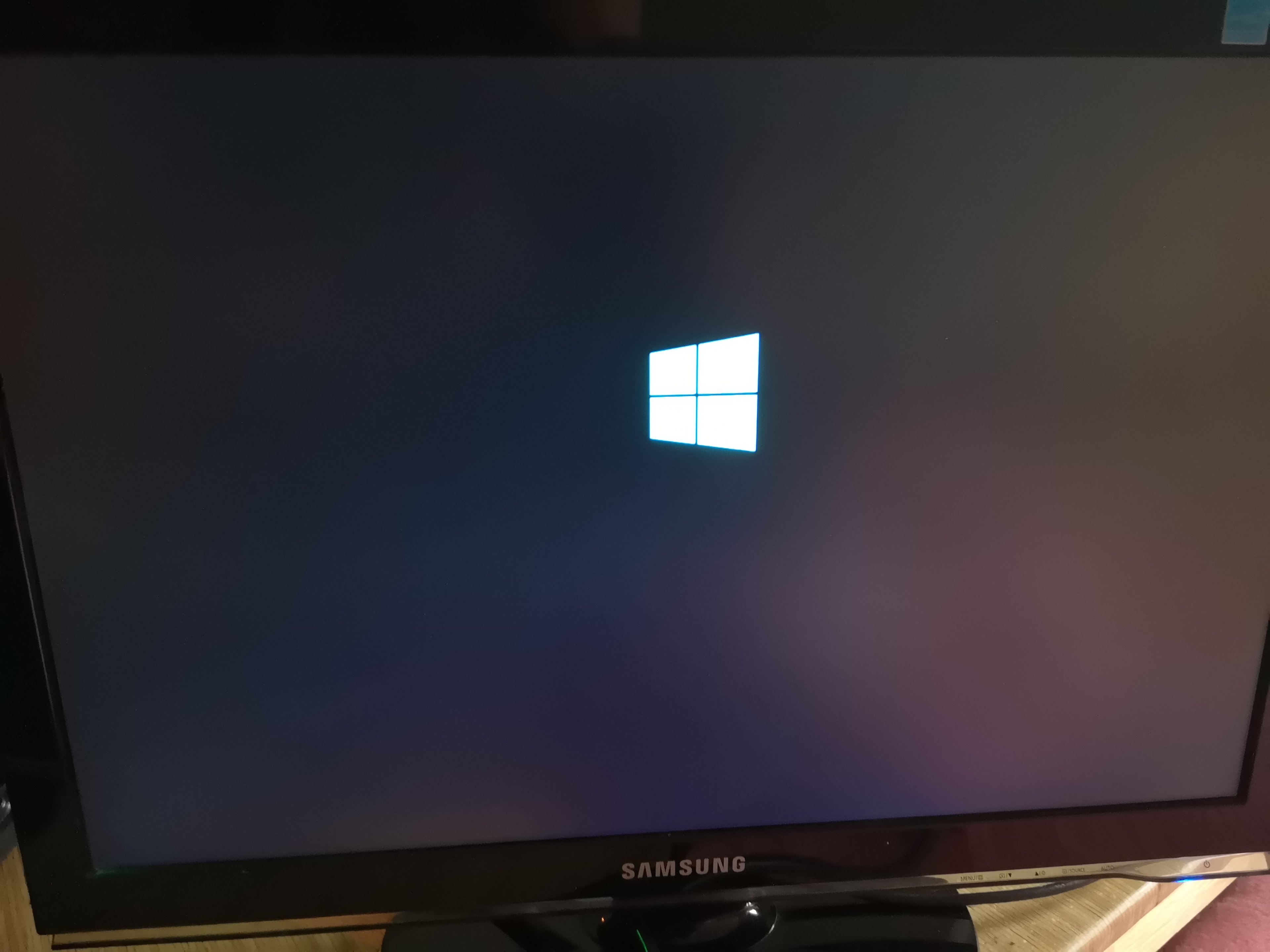

Ich wähle ja den Stick aus und dann ist wieder vorbei.
Ja aber da besteht trotzdem exakt das selbe Problem! Ich denke nicht das es am Image liegt. Beides bricht einfach genau dann ab wenn das setup laden sollte.

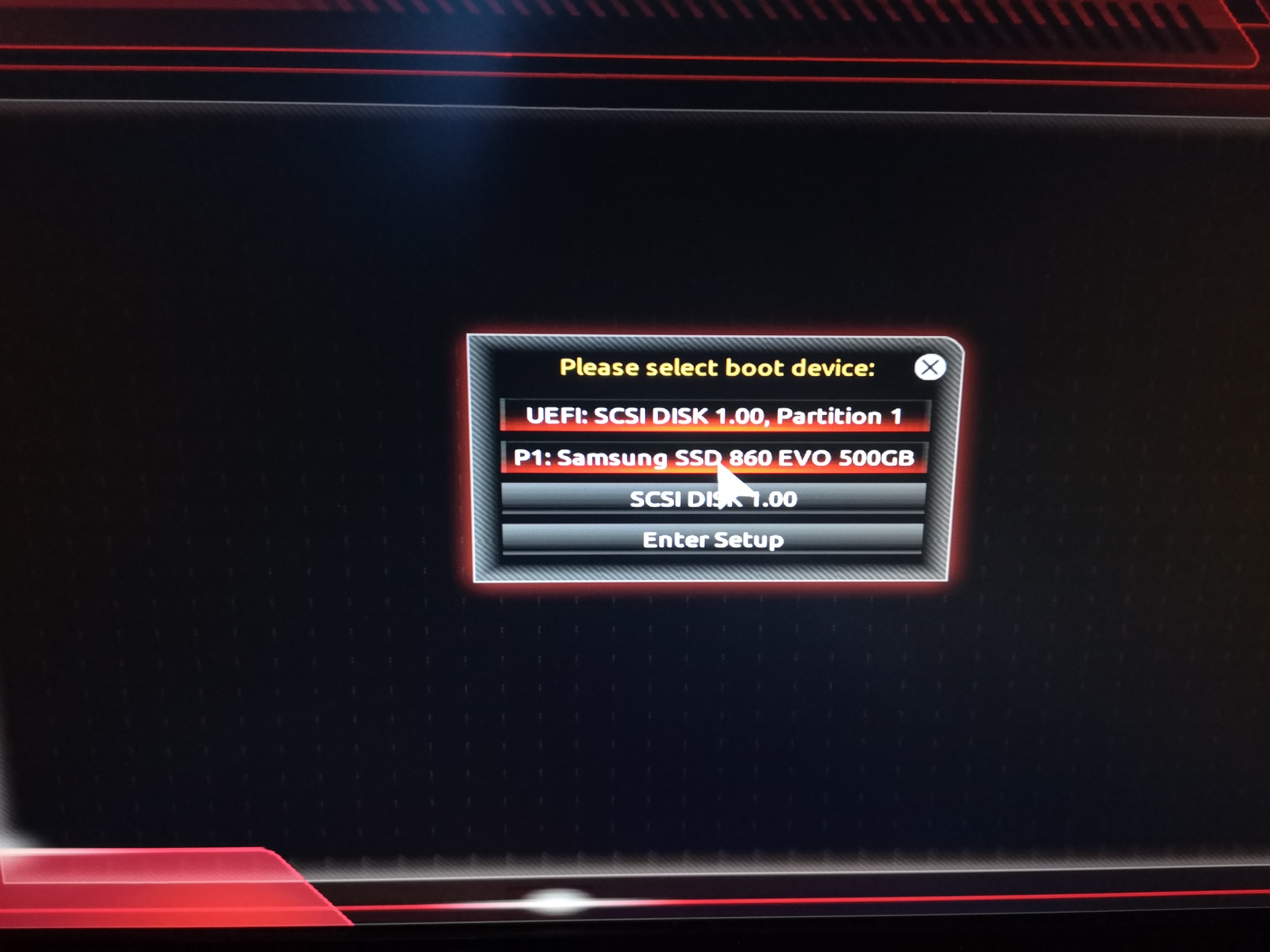

Ich drücke f12 wähle den UEFI Stick aus und dann wieder Ende. Bildschirm verliert Verbindung zum Rechner. Entweder flaxxt das Mainboard rum oder irgendeine Einstellung klappt nicht.

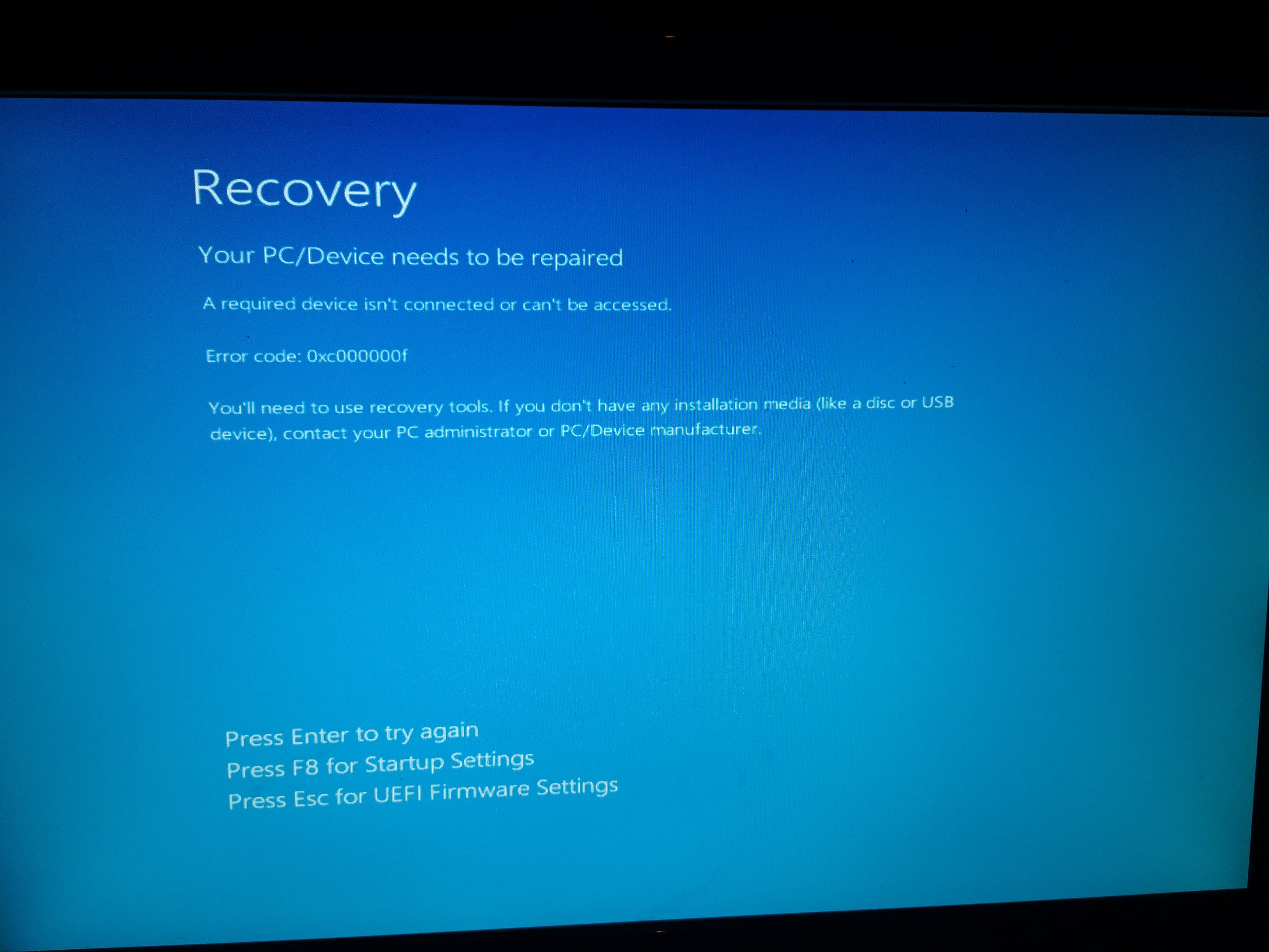

Ich hab mal ein neues win10 geladen und mit Rufus auf den Stick gepackt.. Jetzt kommt das..

Davon: immerhin erhälst du mittlerweile einen Fehlercode. Eine kurze Suche hat mich hierhin gebracht: https://neosmart.net/wiki/0xc000000f-error-read-boot-configuration-data/

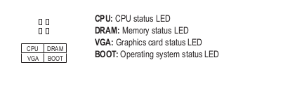

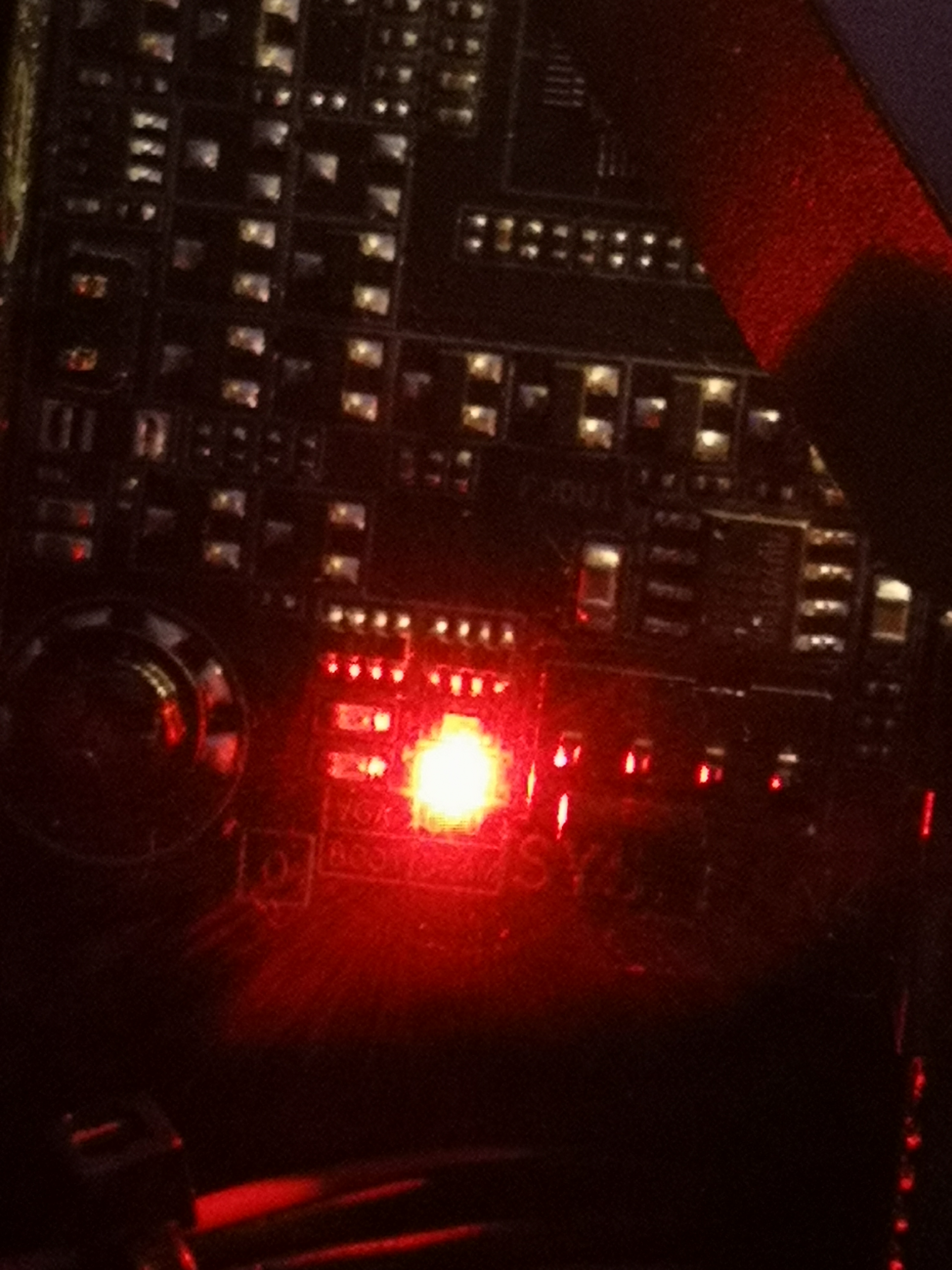

Alles einzeln gekauft. Mir fällt gerade auf. Wenn ich Windows über den Stick starte leuchtet keine Lampe auf dem Mainboard. Aber genau dann wenn es abbricht springt die rote Lampe bei CPU hin und dann runter auf DRAM und bleibt da leuchten.
Doch Arbeitsspeicher?!
Die LED vom DRAM brennt, wenn ich das richtig sehe. Dann stimmt etwas mit dem Arbeitsspeicher nicht.
