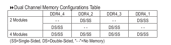

Hast du auf die Belegung der RAMs geachtet? Müssen nämlich als Dual Channel eingesetzt werden. Entweder kommen diese bei dir in Slot 1 und 2 rein, oder in 3 oder 4. Beachte die Belegung (1-3-2-4). Schau mal rein...
Aber sowie ich doch nur einen nutze, ist das doch egal. Oder nicht? Und hab beide auch in allen Konstellationen probiert.
