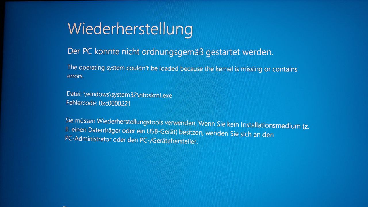

auf der Hardware eines Freundes gab es vor Kurzem ein Bluescreen (siehe Anhang). Danach war es nicht mehr möglich, Windows zu starten, auch die Neuinstallation schlug permanent fehl. Das hatte ich so in der Ausprägung tatsächlich noch nicht. Um ein Hardware-Defekt ausschließen zu können, wurden verschiedene SSDs, RAM-Kombinationen etc. getestet, auch habe ich Bazzite (Linux) installiert, welches hervorragend lief und keine Mucken machte. Chrystal-Disk hat keine Bedenken bei der verbauten SSD angemeldet. Defekte Hardware würde ich daher ausschließen, da wie gesagt Linux ohne Probleme mehrfach gestartet ist und auch eine Zeit lang lief.
Die Windows Installation bricht bei ca. 76-77% ab mit der Fehlermeldung "Windows konnte nicht installiert werden". Probiert habe ich hier sowohl einen guten USB-Stick als auch eine externe SSD. Da ich Winboat leider nicht zum laufen bekommen habe (diese Docker-Geschichte ist echt fummelig) wäre ich dankbar, wenn jemand von euch Hinweise hat, was ich hier machen kann.

0xc0000221 = STATUS_IMAGE_CHECKSUM_MISMATCH
C:
// MessageId: STATUS_IMAGE_CHECKSUM_MISMATCH
// MessageText:
// {Bad Image Checksum}
// The image %hs is possibly corrupt. The header checksum does not match the computed checksum.
#define STATUS_IMAGE_CHECKSUM_MISMATCH   ((NTSTATUS)0xC0000221L)
da ist die Datei also kaputt. Führe mal einen memtest, mit jedem RAM Stick, einzeln durch. Schau auch mal nach einem Firmware Update fü die SSD.

Wenn schon bei Installation Fehler auftreten, ist zu 99% Hardware defek(t).

Update: Ich habe nun einen anderen RAM-Riegel (1x 24GB DDR5) aus meinem Zweit-PC genommen und die zwei 16er damit testweise ersetzt. Auch habe ich wie vorgeschlagen bei dem Installationsprozess bei ca. 76% den USB-Stick rausgezogen. Aktuell funktioniert alles wie vorgesehen, auch konnte Windows regulär installiert werden. Sollte sich noch was ergeben, werde ich mich hier melden!
