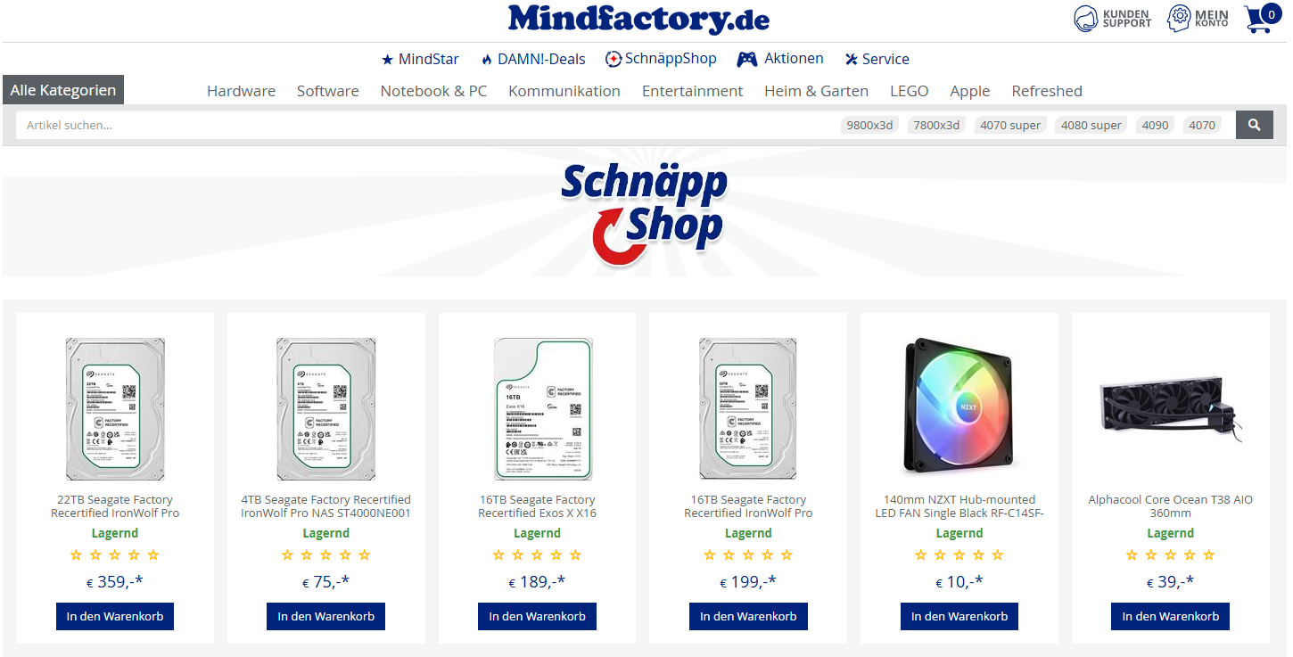

Hm, interessant, das is schon seit gefühlt Jahren "running gag" auf Plattformen wie MyDealz und hab mich immer gewundert, warum das nicht weiter unterbunden wird.
Alternate 1
