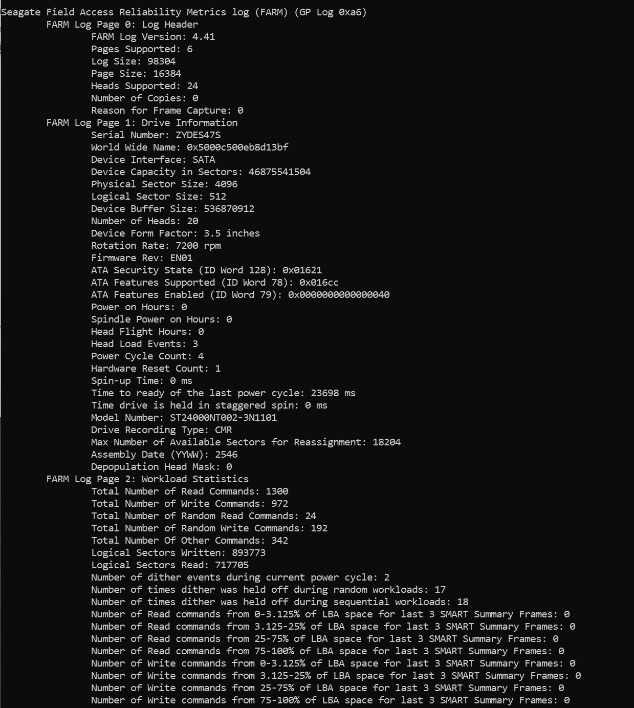

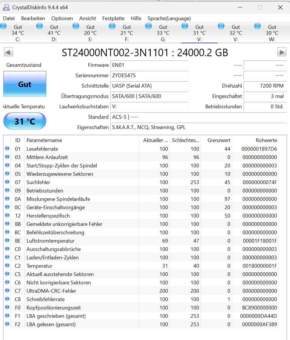

Habe Heute eine Seagate IronWolf Pro 24TB bekommen. đ
Ich finde es merkwĂŒrdig, das es bei Crystal DiskInfo bei "Eingeschaltet" 3 anzeigt und bei Smartmontools unter "Power Cycle Count" 4 steht.
Ich habe die HDD genau 1x eingeschaltet. Dort sollte eigentlich 1 stehen soviel ich weiss.
War bei meinen anderen HDD auch so.
ZusÀtzlich gibt es bei Smartmontools noch eine Zeile mit "Hardware Reset Count" 1.
Weiss Jemand was das zu bedeutet hat?

Silverhand schrieb:Ich habe die HDD genau 1x eingeschaltet. Dort sollte eigentlich 1 stehen soviel ich weiss.
auĂer die wurde bei der Produktion auf Funktion geprĂŒft, ohne das die Daten zurĂŒckgesetzt wurden.
vom Produktionsdatum her sieht die Platte iO aus.
