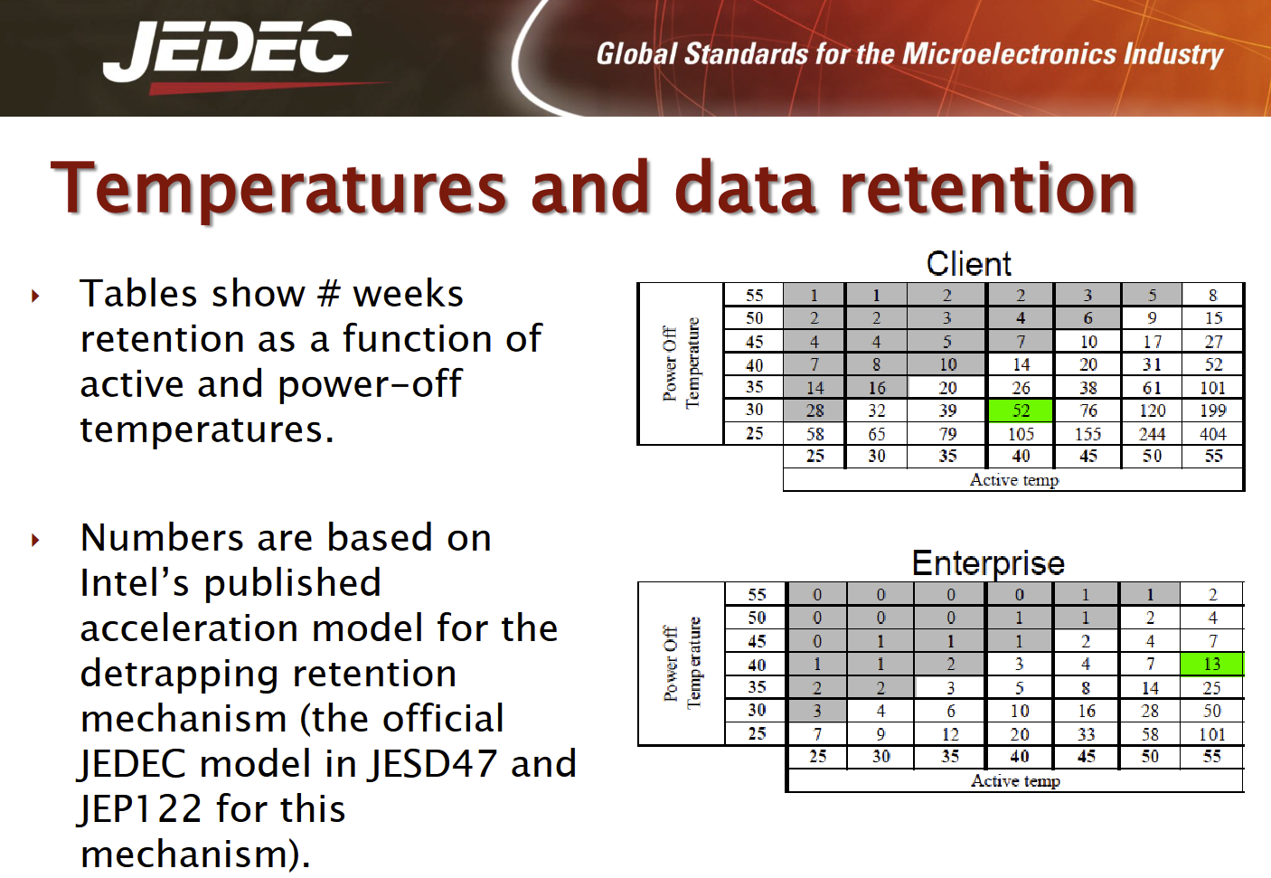

airwave schrieb:
PS: Das war von der JEDEC vor 15 Jahren, inzwischen gibts andere Speichertechniken, keine Ahnung wie da die aktuellen Daten aussehen.
USB Sticks kannst heute ja schon teilweise nach 2-4 Wochen wegwerfen.
