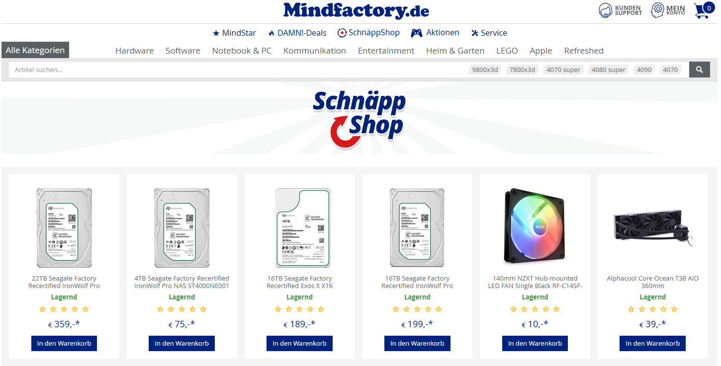

hRy schrieb:
Das ist ja sauber vom MF. Die sind eindeutig als "Recertified" gekennzeichnet und eben keine Neuware.
Ich habe mir dort auch so eine 18TB EXOS Recertified geholt. Da ist alles sauber. Nach Eingabe der Seriennummer bei Seagate kommt auch der Hinweis, das man sich im Garantiefall an den Händler wenden soll. Also an Mindfactory, die dann die gesetzliche 2 jährige Gewährleistung geben müssen. Eine erweiterte freiwillige Garantieleistung seitens Seagate besteht dann nicht.
Die gemachten Vorwürfe hier beziehen sich auf Festplatten, die als Neuware verkauft werden und nicht als Recertified. Das ist eine ganz andere Hausnummer und glasklarer Betrug, wenn Festplatten als neu verkauft werden, diese aber schon tlw. weit über 23000 Betriebsstunden auf dem Buckel haben. Das geht auch schon in Richtung arglistiger Betrug, wenn die Smartwerte zurückgesetzt werden, die Farm Werte aber ganz andere Werte ausspucken.

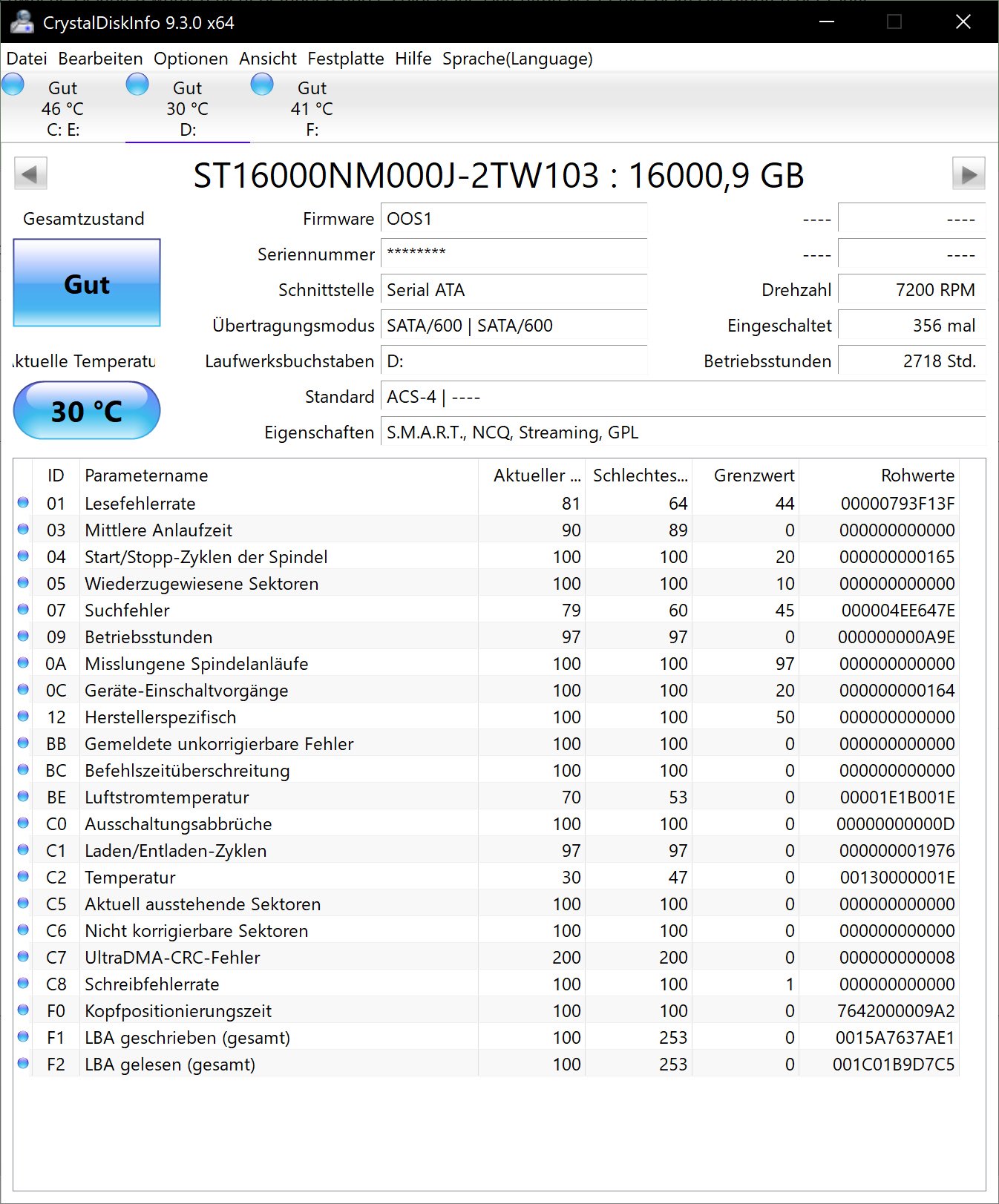

dev/random schrieb:
Demzufolge lässt sich der Betrug also am besten erkennen, im dem man die SMART und die FARM Werte vergleicht?
Das ist richtig, normalerweise sollten sich die S.M.A.R.T.-Werte von den FARM-Werten nicht unterscheiden. Bei geringen Abweichungen sollte man sich keine Sorgen machen, aber in diesem Fall betrugen die ermittelten Abweichungen 10.000 bis über 20.000 Stunden. Zum Vergleich: ein Jahr mit 24/7-Betrieb ergeben 8.760 Stunden.
Seagate hat gegenüber Heise auf Anfrage auch bestätigt, dass die S.M.A.R.T.-Werte von Festplatten zurückgesetzt werden können.
Reaktionen: Kitsune-Senpai

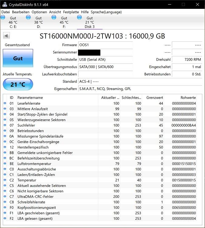

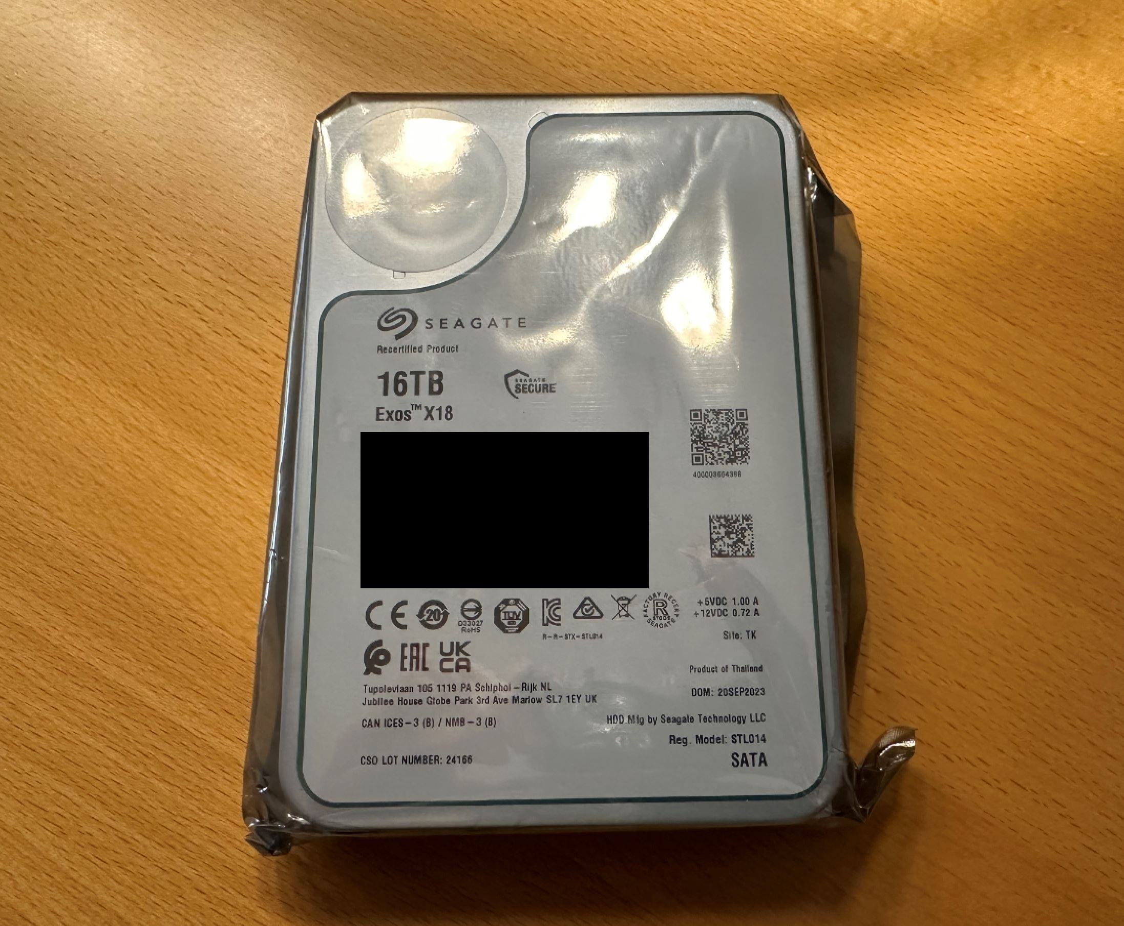

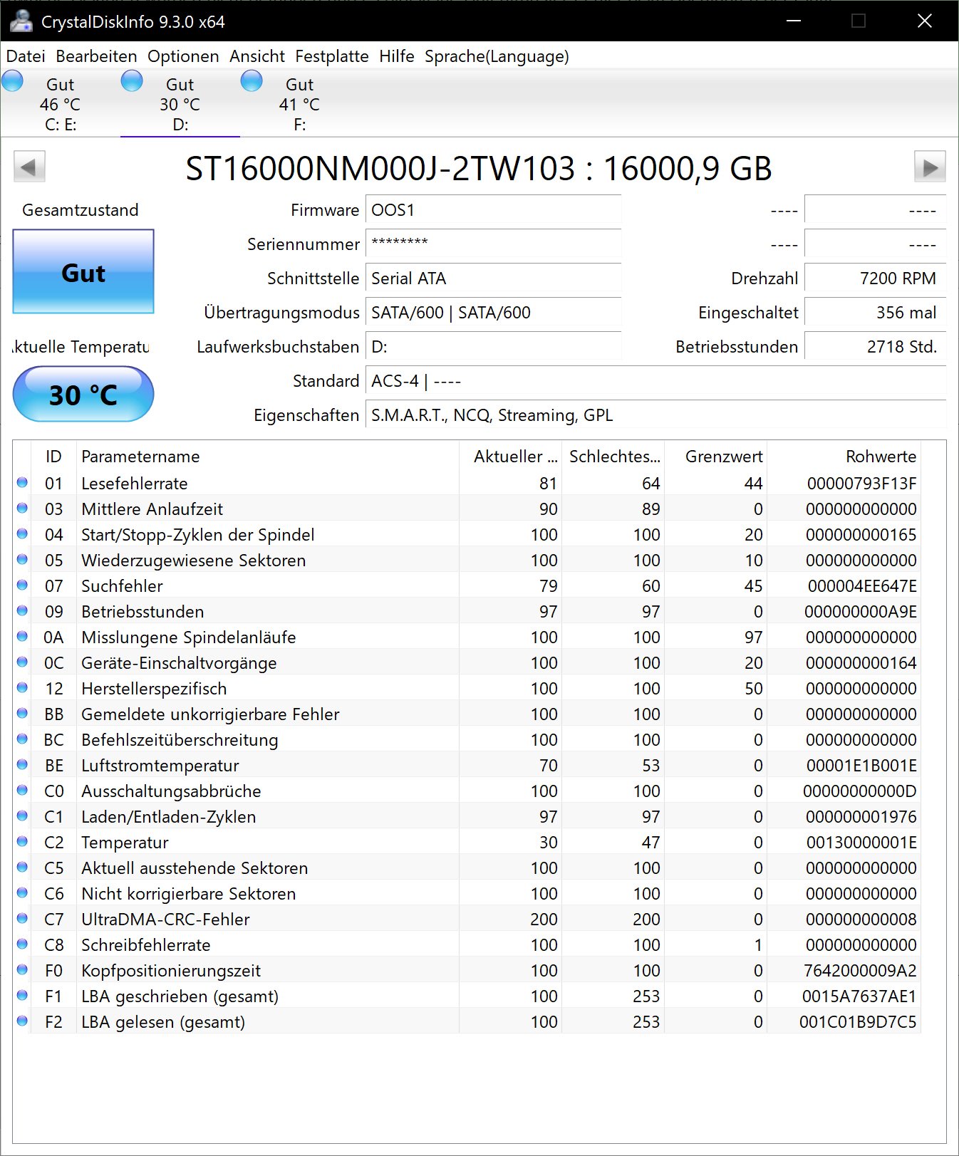

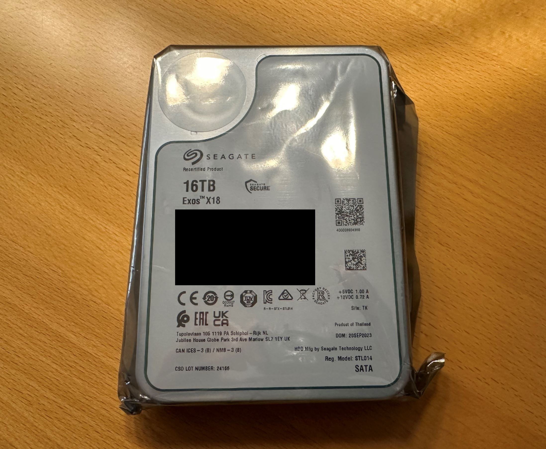

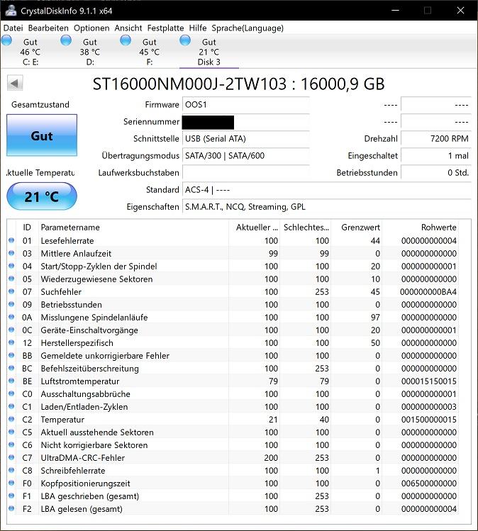

Hat mal jmd die FARM-Werte, seiner HDD?
Diese ("recertified") hab ich mit "0 Betriebsstunden" (laut CrystalDiskInfo) bekommen und hab ich mittlerweile selbst >2.700h benutzt
Diese FARM-Werte hab ich eben ausgelesen...

Geht es speziell um "Write Power On (hrs) by Head x"?

Was steht bei dir (ziemlich weit unten), bei "Write Power On (hrs) by Head x"?

Schade, dass ich das Tool jetzt erst kennenlerne. Ich hätte mir gerne mal die X18 die jetzt im NAS stecken damit angeschaut.
Das waren entweder recertified oder refurbished, ich glaube recertified. Die Smart-Werte waren genullt - mich hätte jetzt interessiert, was in den FARM-Werten steht.
Das sind ja explizit recertified HDDs.
Das ist erst ein Problem wenn die als 'neu' verkauft werden.
Im Netz gibt es allerdings eine klare Unterscheidung zwischen "recertified" und "refurbed" (<-diese sind definitiv gebraucht bzw. Teile gewechselt)
Das Seagate-Label (mit grünem Rand) gibt es auch mit dem Hinweis "Recertified Repaired" (bei mir steht nur "Recertified")

Geht es speziell um "FARM Log Page 5:"?
Bitte nachschauen, ob "Power on Hours:" in "FARM Log Page 1:" von "Write Power On (hrs) by Head x" in "FARM Log Page 5:" abweicht
Wenn ich richtig liege, müsste "Power on Hours:" und "Write Power On (hrs) by Head x" gleich sein, oder?
