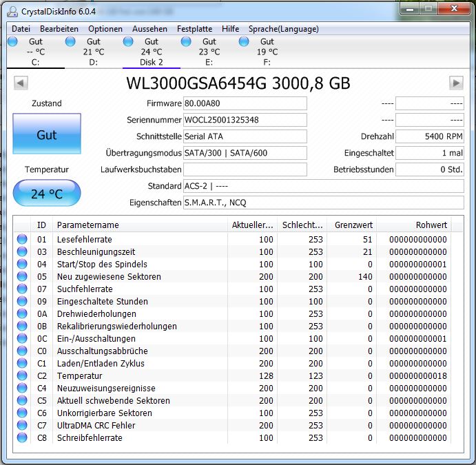

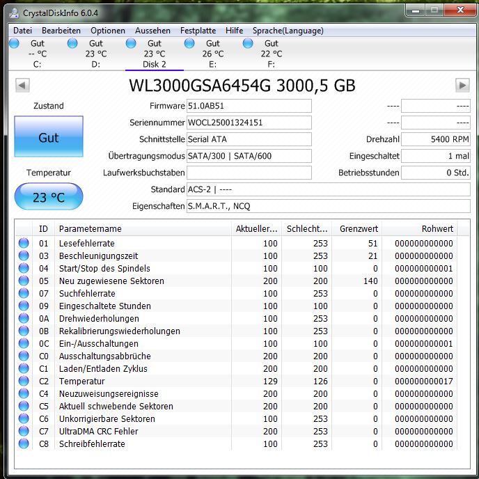

Moin,
ich habe mir sehr günstig HDD's (genau genommen WD Green 3TB) von nem autorisierten Händler generalüberholt, gekauft und bin mir gerade mit den Crystal Disk Info sehr unsicher, dass viele Werte der "schlechtester Wert" deutlich über den aktuellen Wert liegt.
Hier mal die Screens.
HDD#1
HDD#2
Wäre über eure Meinung dankbar.
Gruß
Kugelfisch01

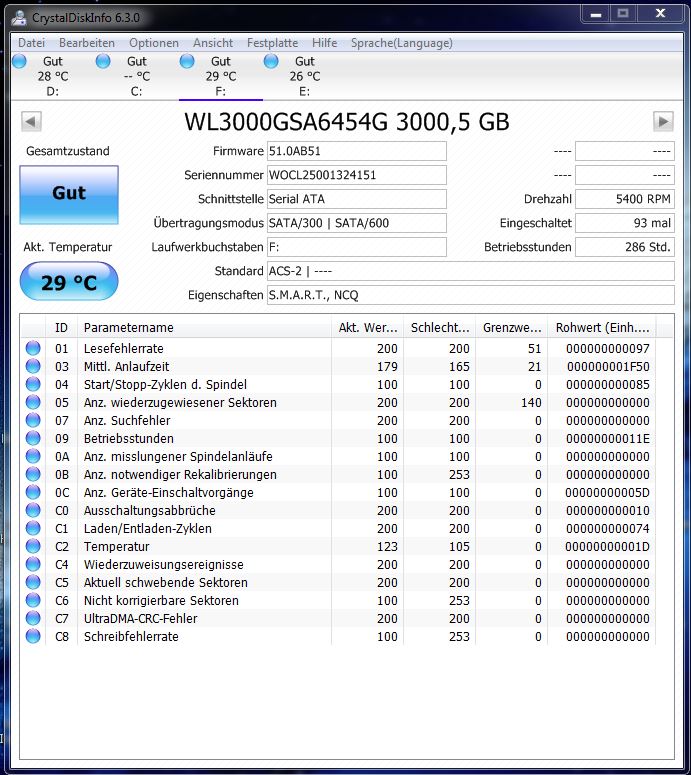

melde mich jetzt mal nach ~9 Monaten zurück, da eine der zwei Platten jetzt tatsächlich anfängt rum zu zicken. Bei Backups über Synology DSM bricht das Backup einfach ab ... Stehe mit dem Verkäufer gerade in Kontakt was sich da machen lässt, aber zur Sicherheit wäre es mir ganz recht, wenn ihr noch mal nen Blick auf die Crystal Disk Infos der ersten (später auch von der zweiten Platte machen könntet.
Die ursprünglichen Screens der Platten sind im 1. Post noch vorhanden. Mir fällt auf, dass der Rohwert der Lesefehlerrate nach oben gegangen ist. Über Gpartet lässt sich die Platte garnicht formatieren weder teilweise noch ganz. Es bricht mit einer Fehlermeldung ab. Über Windows lassen sich nur 2TB Formatieren der rest bleibt ausgegraut, vermutlich wegen der limitierung durch Windows.
PS: Der Verkäufer "hardware_best" beruft sich jetzt auf die Beweisumkehrlast die gesetzlich festgelegt ist. Ich werde somit auf keinen Fall nochmals refurbished Ware kaufen und lieber Geschäfte aussuchen, die für besseren Service bzw. entgegenkommen bekannt sind. Dafür bezahle ich auch gerne etwas mehr. In diesem Fall wären es genau 10€ / Platte gewesen und ich könnte mir den Ärger jetzt sparen -.- Naja Lehrgeld bezahlt ...
Alle die das hier irgendwann mal lesen, empfehle ich dringend auf Originalware von Seagate und WD zu setzen, da man diese zur Not direkt an den Hersteller senden kann. FINGER WEG von Hardware-Best!
An den Smart-Werten ist bis auf die Lesefehlerrate nichts auffälliges. Daran lässt sich als ein eventuelles Problem der Platte nicht sehen.
