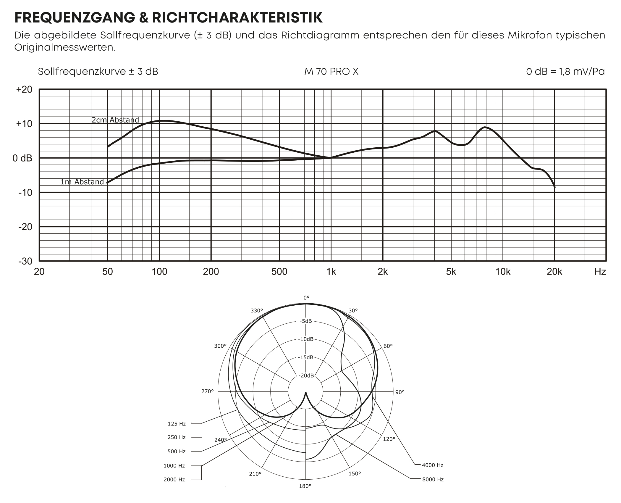

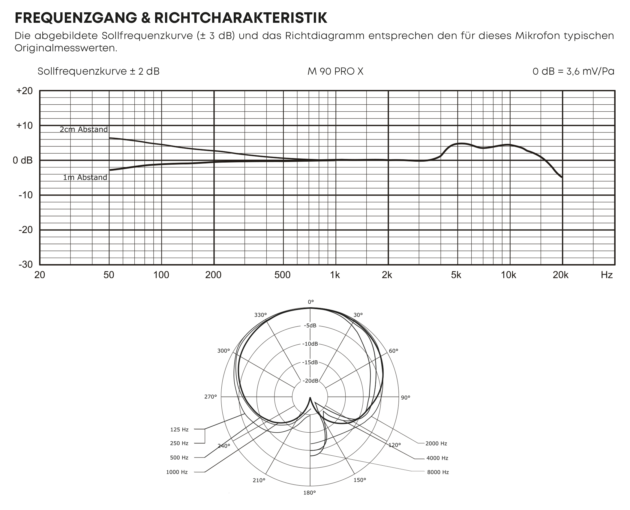

Ich erlaube mir mal, die Frequenzgänge und Polardiagramme zu ergänzen:
Hier sieht man im übrigen ganz deutlich, dass das M90 linearer und nicht so badewannig abgestimmt ist. Das M70 hat zwei dicke Hubbel in den Höhen, 4 kHz und 8 kHz, die gegenüber dem Referenzpunkt von 1 kHz mit ganzen 8-9 dB angehoben sind! In so fern nicht verwunderlich, dass beim M70 auch mehr Umgebungsgeräusche durchdringen.
Ansonsten zeigt das M90 eher eine Superniere, das M70 hingegen ... irgendwas zwischen breiter Niere und Keule? :D
Rein von den Daten her erscheint mir das M70 vergleichsweise nicht so gut gelungen. Das M90 ist wahrscheinlich flexibler einsetzbar, da weniger gesoundet und potenziell hochauflösender. Wer wie ein Radiosprecher klingen möchte, legt sich halt einen Kompressor drüber.
Davon abgesehen würde ich mir beide nicht vor bzw. neben den Bildschirm setzen. Die wären mir beide einfach viel zu wuchtig. Ich setze lieber auf Kleinmembrankondensatoren. Praktisch gleich guter Sound aber deutlich kompaktere Bauweise.
