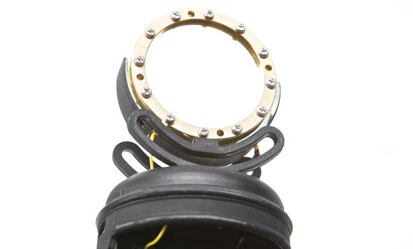

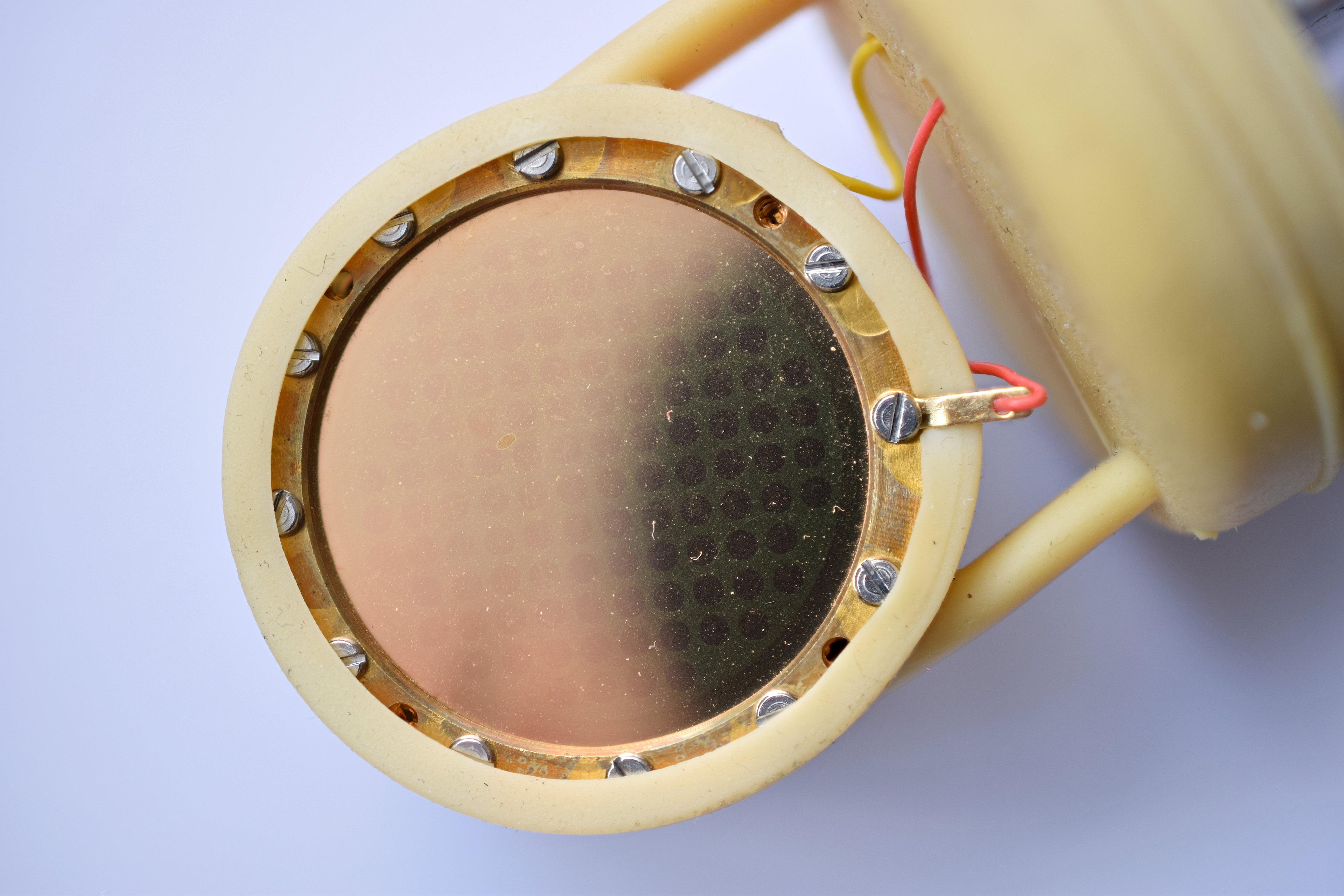

Das NT-1(A) hat einfach zwei "Gummi"stege
[IMG]https://pics.computerbase.de/forum/attachments/1057/1057572-bc90cc5654869a4fcb25013ddd6194f3.jpg[/IMG]
Das NT-1 hat eine Mini-Rycote Aufhängung die schon viel wegschwingt:
[IMG]https://pics.computerbase.de/forum/attachments/1057/1057573-a334876a570035713106370becbcf387.jpg[/IMG]
Und dann kommt noch die SMR-Spinne dazu.
Ok soory:
