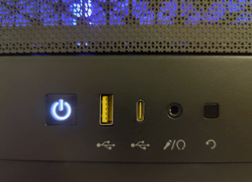

So sieht der Anschluss aus (Front Panel).
msgt schrieb:
gerade mal nachgeschaut:
im Lieferumfang des MMX300 ist doch ein 1,2m Kabel für 4-pol Buchsen dabei! nimm einfach das! meine Güte
Hatte schon selbst die Vermutung aufgestellt, ob das Kabel funktionieren würde. Was dagegen spricht: Warum sollte der Hersteller extra Geld investieren und ein überflüssiges Kabel (das für den PC, mit zwei Klinkenanschlüssen) beilegen?

....Was dagegen spricht: Warum sollte der Hersteller extra Geld investieren und ein überflüssiges Kabel (das für den PC, mit zwei Klinkenanschlüssen) beilegen?
Weil nicht jedes Gehäuse so eine Kombibuchse hat wie deins und weil die Anschlüsse an Soundkarten/Mainboard-IO immer zwei separate Buchsen für ein- und Ausgang sind.
und Davon mal abgesehen kostet so Kabel den Hersteller paar Cent.
Natürlich wird es einen Unterschied geben. Aber ob du diesen als "besser" empfindest, entscheidest du.
Da ein DAC durch das Mikrofon ausscheidet, muss eine externe Soundkarte oder ein Audio-Interface her.
SoundBlaster X G6, Behringer UMC202HD mit Rode VXLR+, solche Konsorten.
Reaktionen: klabbi81
Ist es denn eine Kombibuchse? Ich hatte es als "exklusives Oder" interpretiert: Also ENTWEDER Lautsprecher ODER Mikrofon anschließen.
Weil es verschiedene Anschlüsse gibt, die einen haben separate Anschlüsse für Mikrofon und KH, die anderen einen 4 poligen kombianschluss.
Das Kabel ist also definitiv nicht überflüssig.
Reaktionen: Drewkev
Was ist bitte dieser 4-polige Kombianschluss? Sieht der aus wie ein "normaler" 3,5 mm Klinkenstecker, hat aber 4 Pole, um darüber Lautsprecher und Mikrofon "abzubilden"?
