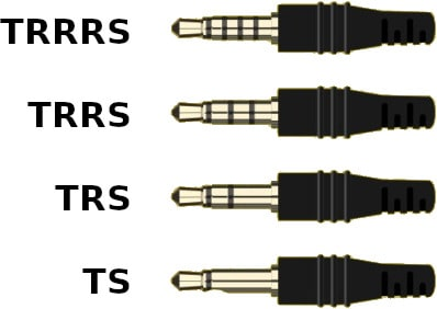

Das MMX300 hat, soweit mir bekannt ist, einen 5pol Stecker (Kopfhörer und Mikrofon haben eine getrennte Masse), dazu sollte ein Kopfhörer/Mikrofon Splitter dabei sein. Das ist meiner Meinung nach super, da man dadurch Kopfhörer Anschluss an einem DAC/AMP und das Mikofon am Mainboard anschließen kann ohne eine Massenschleife zu erzeugen.
Ich könnte mir vorstellen, dass es, wenn man den Splitter nicht verwendet und das 5pol Kabel in den (vermutlich) 4pol Anschluss des Controllers ansteckt zu Verbindungsproblemen kommen kann. Ich hatte zumindest schon öfter Probleme mit 4pol Kabeln die mit "normalen" Klinkenanschlüssen verbunden waren.
@maweasesnet
Es sind zwei Kabel mit jeweils zwei Klinken im Paket dabei. Das eine Kabel ist nur für Gaming PC Anschlüsse gedacht, das andere Kabel für Controller. Mehr Auswahl gibt es da nicht.
Und wie viele Pole hat das Kabel, welches du in den Controller steckst nun?
