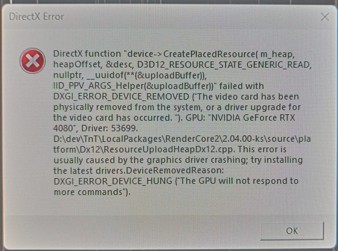

Hab ich gemacht. Hat nichts gebracht. Auch das Visual C++ Redistributable Runtimes hat nicht geholfen. Crash to Desktop mit diesem Fehler:

Leider kein Erfolg. Habe mal Windows Problembehandlung durchlaufen lassen. Er hat ein paar dinge gefixt. Das einzige was sich jetzt geändert hat ist die Fehlermeldung:
Ich versuche jetzt mal noch ein viel älteren Treiber. 535.98 vom 30.05.23

Was auch wieder "schön" zu sehen ist, auch bei dir Fehler in der Kombi BF2042 und ne 4080. Wie bei mir.
DirectX Fehler hatte ich am Anfang. Stell mal die - ich glaube Terrain quality heißts von Ultra eine Stufe niedriger. Ist wohl auch n bekanntes Problem bei dieser Kombi.
