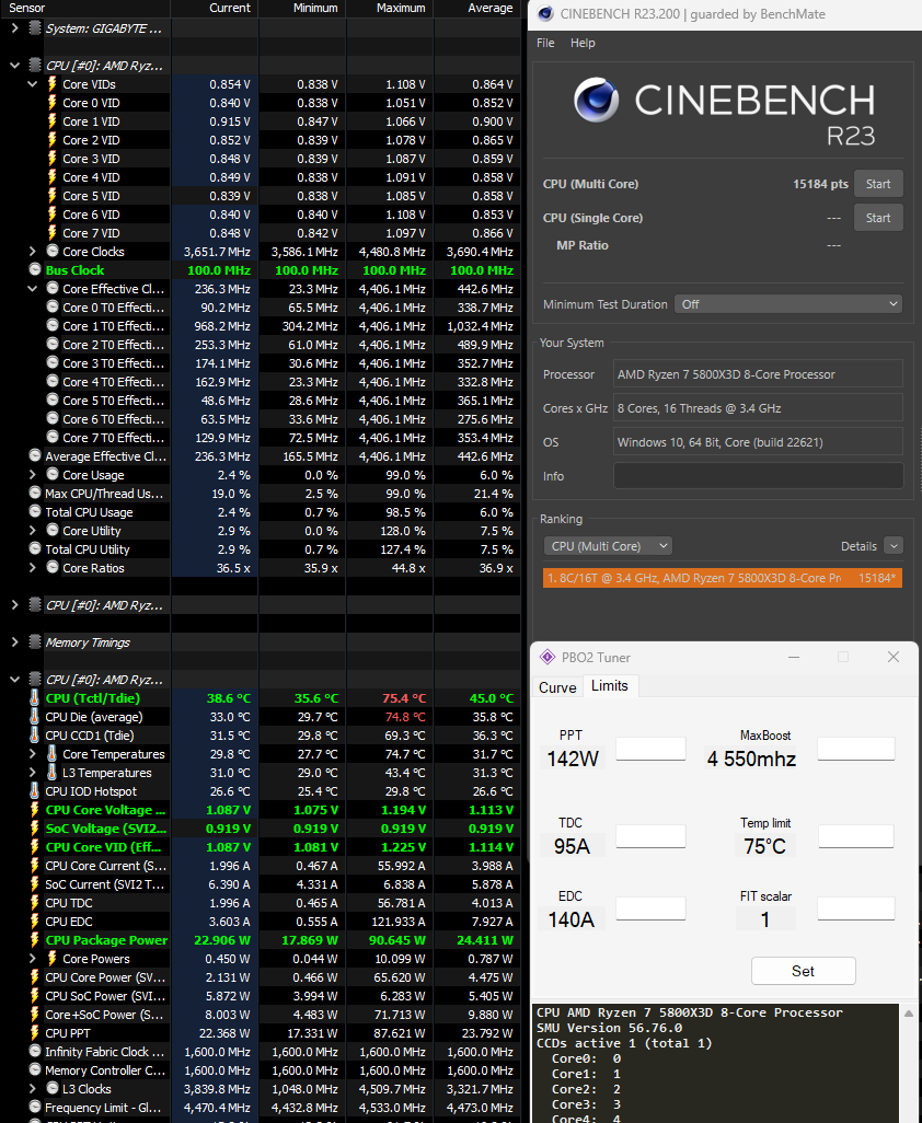

hatte das Jonsbo RM3. Froh wieder WaKü und ATX-Case zu haben, klar so ein kleines Case ist schon ein hingucker.. doch wenn ich daran denke was alleine die 6900XT (damals noch eine LuKü) an Hitze auf MoBo und DarkRock Pro4 gepresst hatte.. abführen war nicht einfach.
Schau ob WLP und Anpressdruck passt.. Gehäuselüfter.. Klappt -30 auch wirklich? (Test mit CBR23)
Durch den S3-Bug bleibt das System trotz 75°C Limit weiter voll Taktfreudig.
S3 und -30 bei 75°C Limit auf WaKü mit MoRa3 (Prefetcher Enabled)
-30 bei 75°C Limit
Reaktionen: 4BitDitherBayer
fas7play schrieb:
bei Gigabyte findest du es unter "Settings"
AMD Overclocking
Platform Thermal Throttle Limit (Manual)
bei ASRock war es (iirc)unter PBO Settings..
[/SPOILER]
Hatte ich bereits gefunden. trotzdem danke ;)
Aber mit der Begrenzung der Temp werde ich nicht wirklich glücklich.
Ich hab z.B. 80°C eingestellt und laufe dann nach wenigen Sek. CB23 in dieses Limit.
Das komische ist, dass bei einem weiteren test ein paar Minuten später ich plötzlich 5-10°C weniger habe (das war auch ohne Temperaturbegrenzung so).
Ich werde heute Abend den Kühler nochmal abnehmen und mit neuer WLP nochmal montieren.
Kann das bzw. diese schwankenden Temperaturen evtl. an einem "defekten" Kühler liegen, oder ist das eher Unwahrscheinlich?
