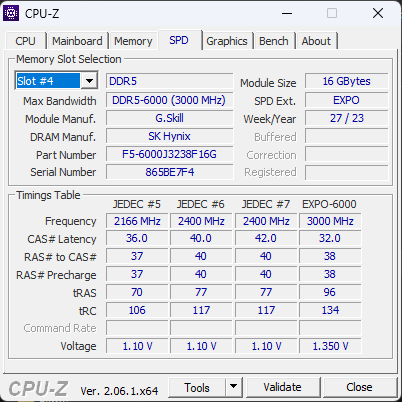

Die Jedec Profile sind sicher/Die fallen natürlich in die Garantie, welche Jedec Profile der hat kannst du mit CPU-Z auslesen, die Beworbene Geschwindigkeit wird mit 99% Sicherheit einfach das Expo Profil sein.
4800MHz ist dann vermutlich schon das Maximum mit Jedec. Aber schau das einfach nach.

Die 1.35 V sind ein bisschen zu hoch, oder?
Da bei 1,35 das ist die EXPO spalte, das ist so vom ram hersteller vorgesehen. die problematischen Spannungen siehst du da garnicht, das geht vom Mainboard/Bios aus also ASUS
Die waren es da auch, die mir zumindest besonders aufgefallen sind mit dem Problem. (also das mit zu viel Spannung und defekter Hardware deswegen.
Ah ok welche Spannung müsste ich da dann im Auge behalten?
