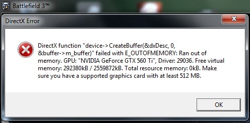

Der Fehler:
http://666kb.com/i/c0jkw6i4btc0tijag.jpg
kommt oft (nicht immer) nach ca. 90-120 min zocken, es wirft mich zurück auf den Desktop.
egal ob OC oder Gtx560ti @stock.
... und ich habe mehr als 512MB VRAM...
Hat wer einen Rat?
Ist doch bekannt das die Karten mit BF3 rum zucken! Neuste Treiber drauf?
32 Bit Windows oder 64 Bit? Wenn 32Bit die Eingabeaufforderung als Admin starten "bcdedit /set increaseuserva 2500" eingeben ohne die " " und neustarten. Und ja ich weiß ist ne Grafikkartenfehlermeldung, aber kann durchaus damit zusammenhängen
edit: Die unter mir. Seht doch das er den zweitaktuellsten Betatreiber drauf hat, steht doch in der Fehlermeldung. Ist aber Hupe. Der lief bisher immer stabil, benutze den selber.
aktuellste treiber drauf? mal mit gpu-z drüberschaun, ob mehr als 512 erkannt werden.
Danke für die schnellen Antworten.
Update mal mein Win7 32bit auf 290.53beta und mach "bcdedit /set increaseuserva 2500"
thx all

@revolt: Lass den Treiber wie er ist. Der aktuellere Betatreiber bringt dir nichts. Setz die Umgebungsvariable und gut ist. Damit ist das Problem behoben
