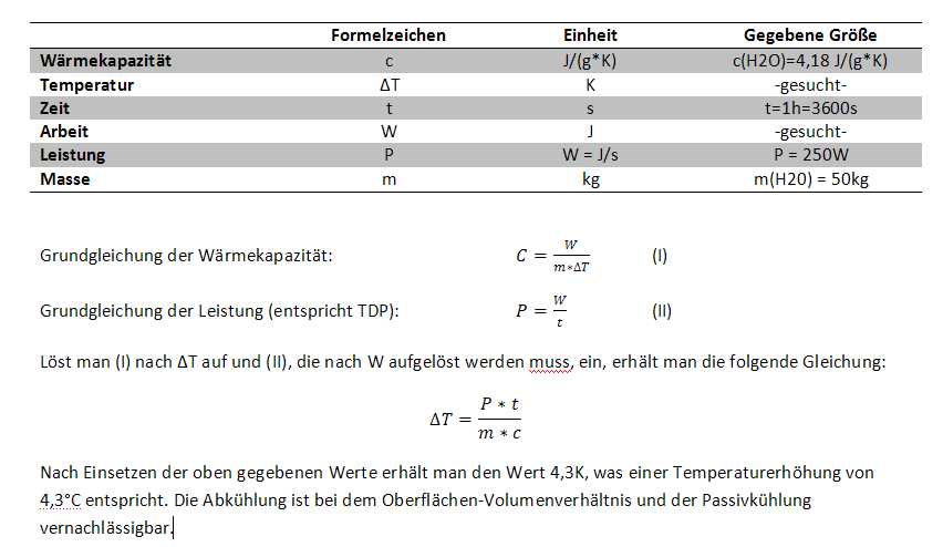

Ich habe mal nachgerechnet unter der Annahme, dass dein Fass 50kg Wasser beinhaltet und dass dein PC eine Stunde mit voller Last (angenommene Verlustleistung der gekühlten Komponenten 250W) eine Stunde läuft. Schau es dir an!
was hätte ich den für ne temperatur ba sagen wir mal 6 stunden vollbelastung ? 25,6° mehr ? sprich 25° + 25.6° = 50° wasser temperatur ? bisschen viel, oder ?
