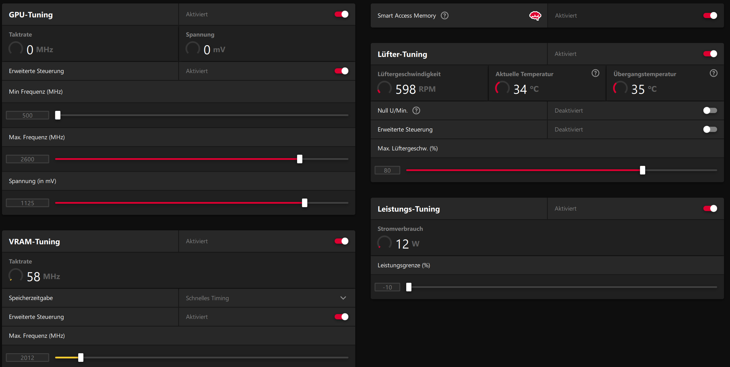

Minus 10% Powerlimit, TGP 238 Watt
20K mit ca. 280 Watt find ich nicht schlecht für meine Krücke 😎
Edit : 21.7.1 mit 2600 MHz, 1125mV, PL -10%, VRAM 2012 FT
Reaktionen: GerryB

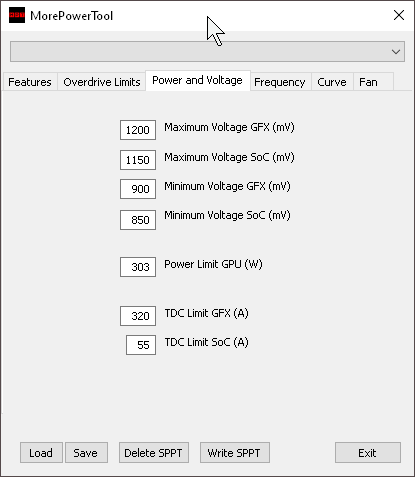

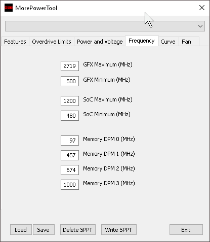

22.9k Grafik-Punkte ist beachtlich.
Habe meine PowerColor Radeon RX 6900 XT Red Devil Ultimate, 16GB GDDR6, HDMI, 3x DP (AXRX 6900XTU 16GBD6-3DHE/OC) erst sein 2 Wochen und würde diese gerne etwas bändigen. Wie sollte ich am besten starten? Gibt es hier schon Beispiele?
Hab sie auf -10 PL stehen und 1150MV, läuft dann ungefähr mit 2400 Mhz (je nach Game) und 250 Watt
Temps sind so bei 70 bis 75 Grad und Hotspot bei 90 bis 100 Grad
Im Luxx gibts ne XTH als TOXIC.
Du kannst ja mal Mantiz nach nem geeigneten 24/7-Setting fragen.
https://www.hardwareluxx.de/communi...e-spy-rangliste.1294520/page-20#post-28514474
Deine XTU hat ja auch den XTXH-Chip und damit ein anderes Bios mit mehr Takt und V.
(das sind besonders gebinnte Exemplare)
Das highScoreSetting von Mantiz ist natürlich für ne Air-Graka viel zu hoch als 24/7.
vllt.
Eher so wie bei Pocketorc:
Bei nem maxTakt 2775...2800 geht so ca. 1100..1103...1106mV.
(das Bild ist noch mit nem alten Treiber, der net so scharf war)
Da bräuchtest Du erstmal nix im MPT verstellen. Nur PL+15 im Treiber.
(P hatte PL+15 net an, weil direkt im MPT die Watt + Ampere erhöht)
