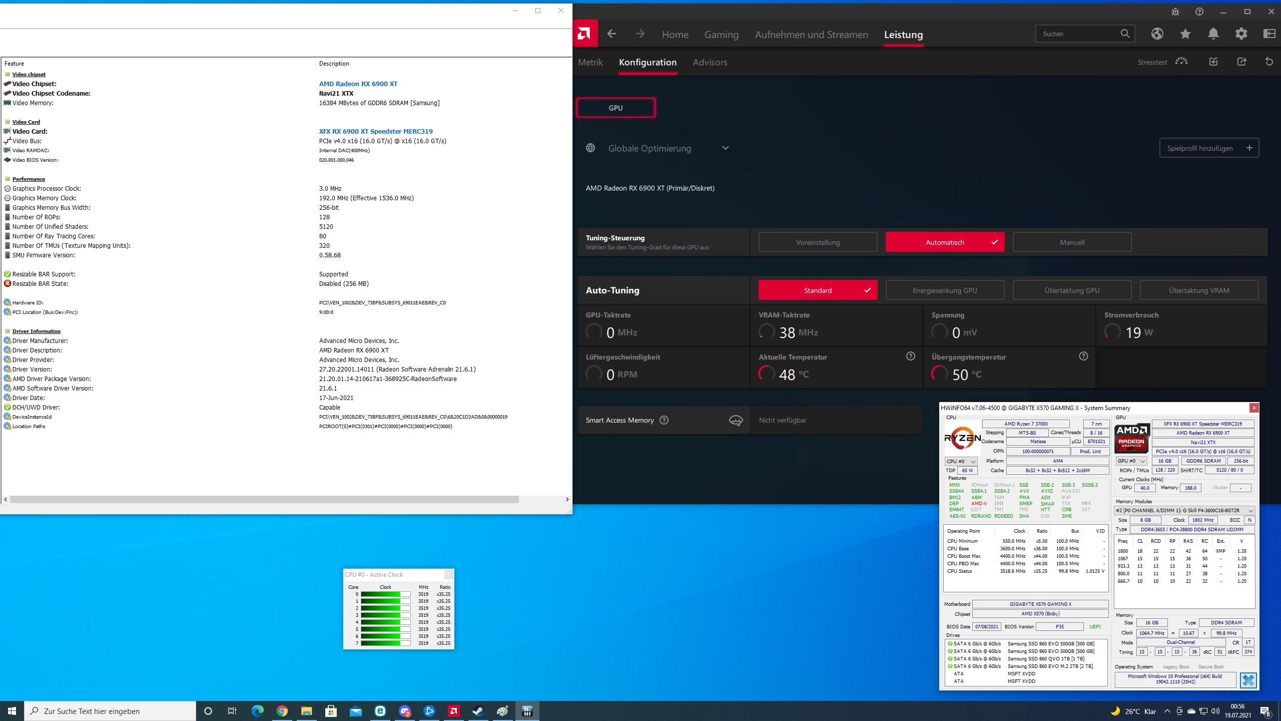

Kannst ja auch mal ein Bild von HWinfo machen.

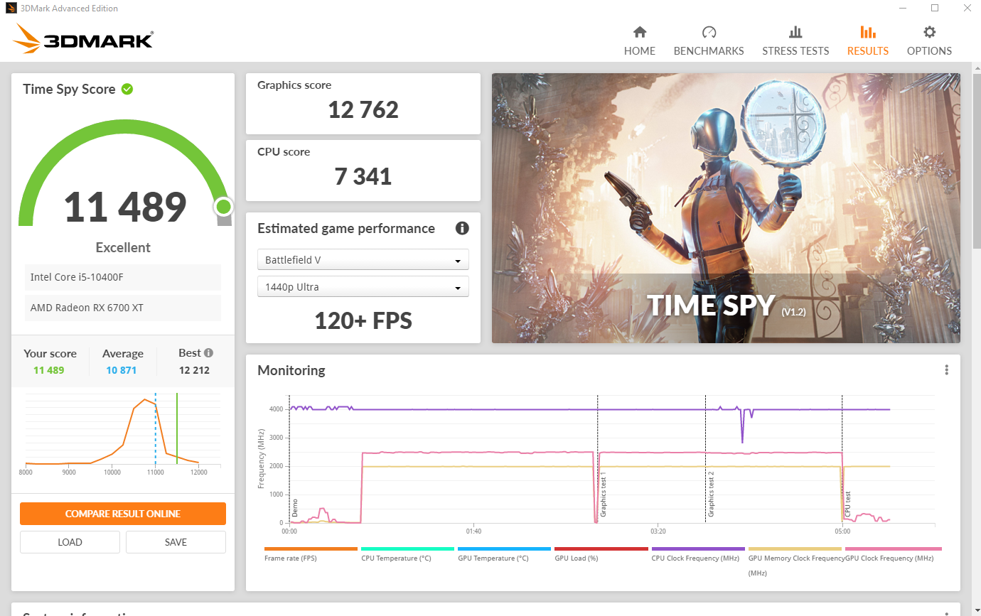

Hier mal mein 3D Mark mit dem neuen Treiber -
Ist schon Wahnsinn, was AMD da gezaubert hat, konnte sogar die 13000 Punkte knacken o.o
Dadurch hat AMD es hinbekommen das die 6700XT auf dem gleichen Stand wie die 3070 ist
Zumindest im Timespy

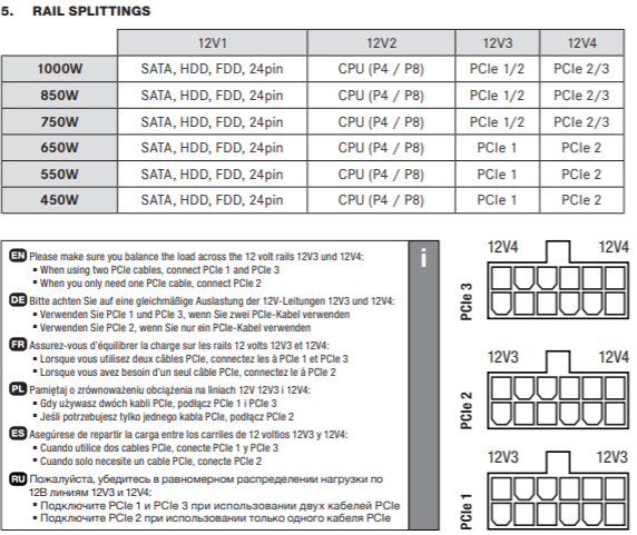

Nur um sicher zu gehen, hast du wie im Handbuch angegeben die Kabel am PCIe 1 und 3 angeschlossen?Dertourist schrieb:Guten Morgen,

Kabel vom Netzteil zur GPU sind Sleeves. Weiss nicht, ob es daran liegen könnte, werde heute auf jeden Fall mal die Original Teile von Be Quiet benutzen und schauen.
PCIe2 ist nur für ein Kabel.

Darauf habe ich gar nicht geachtet. Ich werde das heute Abend kontrollieren.igorsch schrieb:Nur um sicher zu gehen, hast du wie im Handbuch angegeben die Kabel am PCIe 1 und 3 angeschlossen?

Habe jetzt das Y Kabel gegen zwei Kabel getauscht und an PCI 1 und PCI 3 angeschlossen. Den verlinkten Treiber installiert und den Vram auf 2020 geregelt. Beim ersten Grafiktest kam ich noch durch, beim zweiten hat er dann wieder abgebrochen.GerryB schrieb:Es ist verständlich, das Du bei nem Komplett-PC einen fehlerfreien Lauf erwartest.
