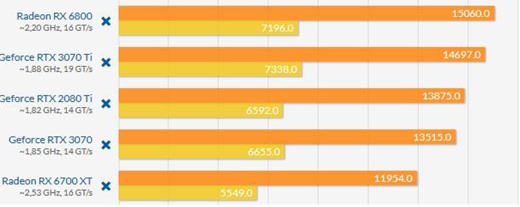

st schon Wahnsinn, was AMD da gezaubert hat, konnte sogar die 13000 Punkte knacken o.o
Dadurch hat AMD es hinbekommen das die 6700XT auf dem gleichen Stand wie die 3070 ist
Zumindest im Timespy
OC vs stock (dein Score reicht trotzdem nicht für ne stock RTX 3070) ist halt so ne Sache.
Mit meiner RTX 3070 oc bin ich auch schneller als eine RX 6800 stock.
Der neue Treiber von AMD ist trotzdem klasse.

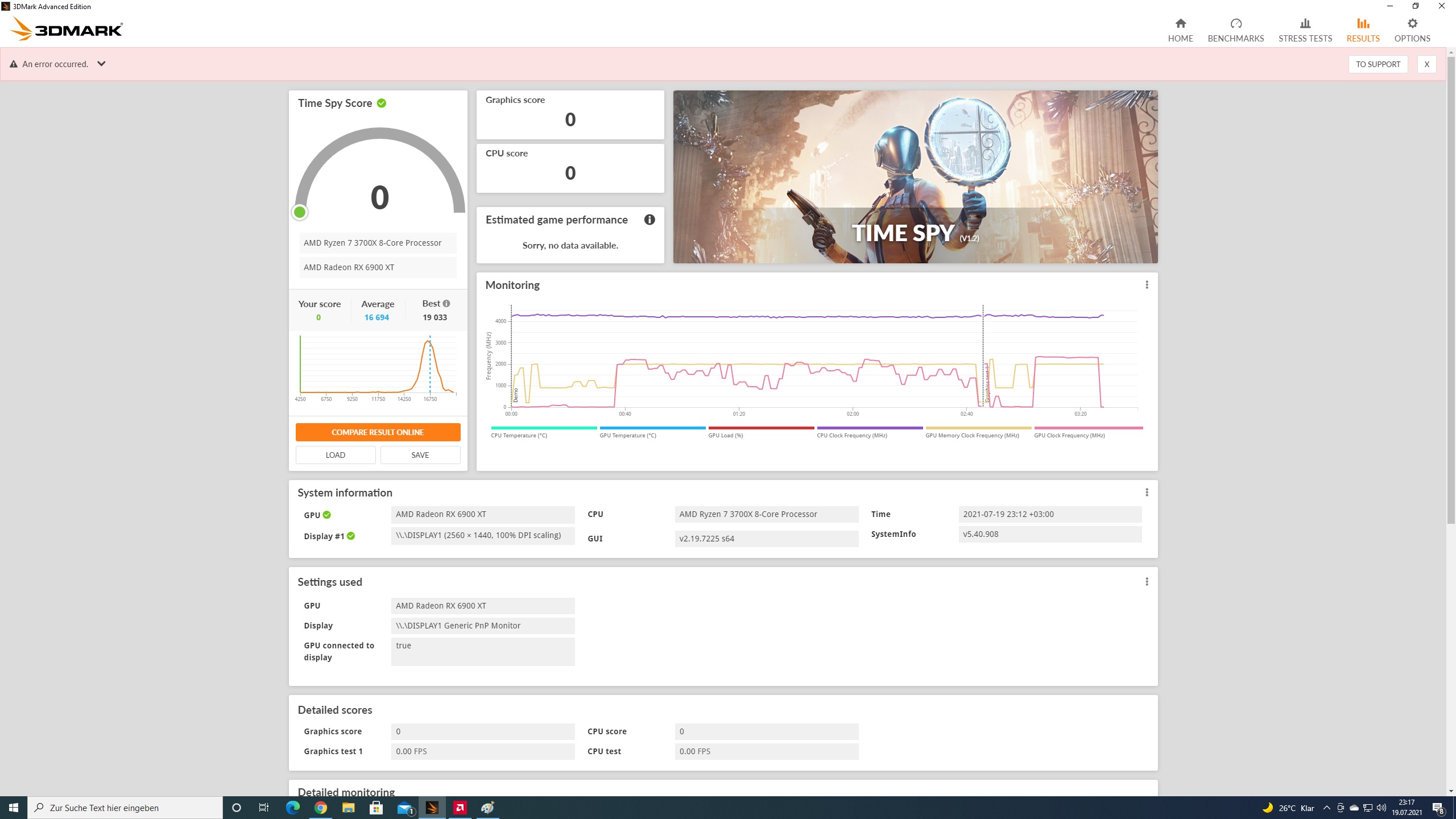

Dertourist schrieb:
Beim ersten Grafiktest kam ich noch durch, beim zweiten hat er dann wieder abgebrochen.
Die Radeon Software läuft im Hintergrund. Ist das ein Problem ?
Beschreib mal bitte die Stelle in GT2, wo Er abbricht und poste mal Deine Settings.
Ich würde beim Benchen im Hintergrund Alles aus lassen.
Bist Du jetzt schon auf dem neuen Treiber 21.7.1 ?
Das würde ich als Allererstes machen !!!

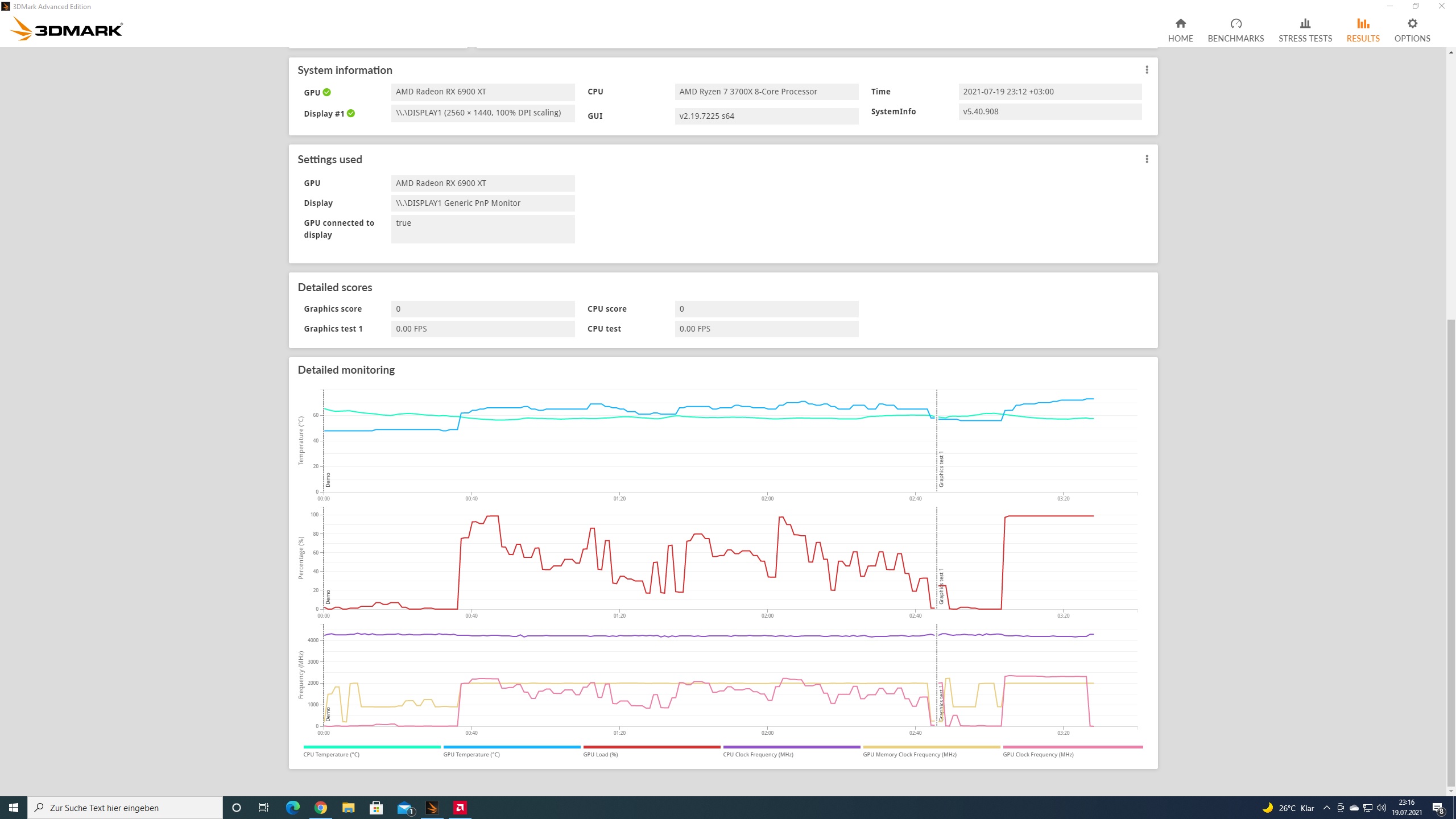

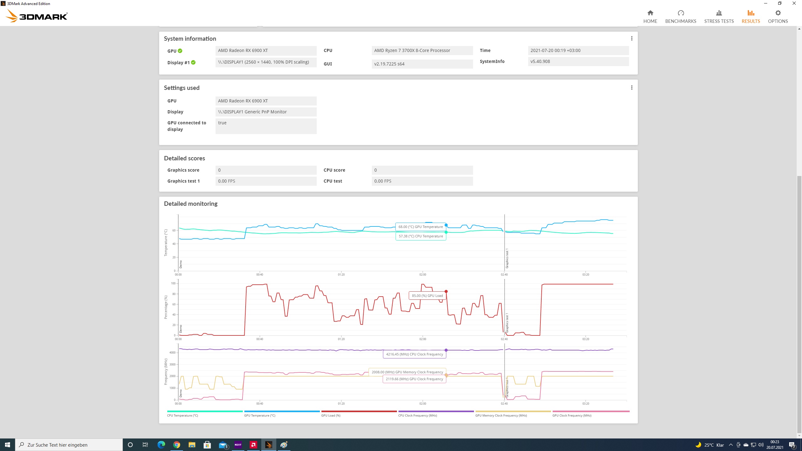

Treiber ist der neue. Unter alles meinst Du Steam, Battle net etc ? Dies mal brach er beim GT1 ab. Nach 22 Sekunden.

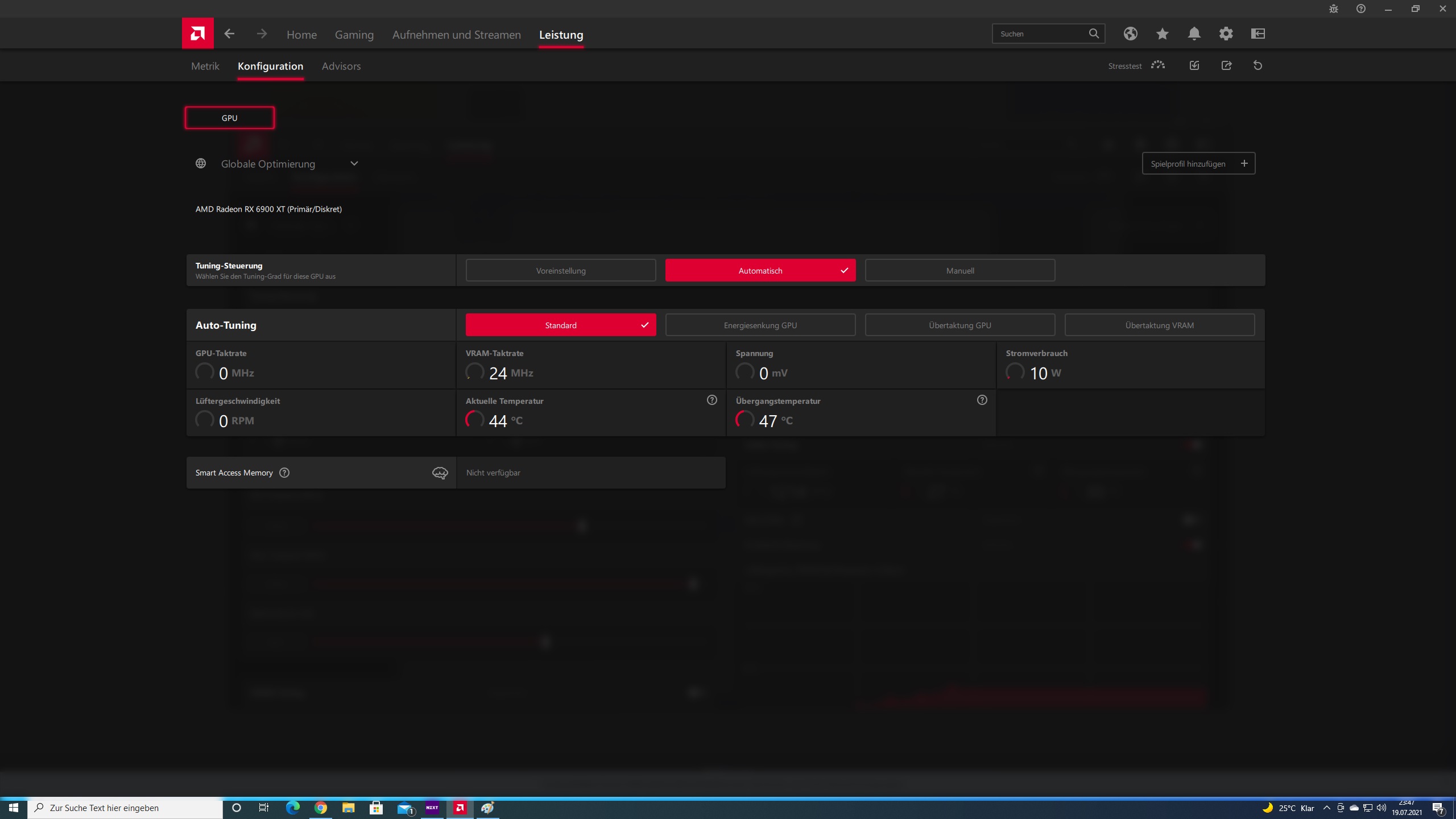

Das sieht ziemlich murks aus. Hast du im Treiber alles ausgestellt. Kein Chill oder Anti-Lag an? Hast du Freesync oder Adaptive Sync an? Das muss alles ausgestellt werden für Timespy. Und bitte komplette Wattman Einstellungen posten. MPT nutzt du nicht, oder?
MPT nutze ich nicht. Wo finde ich die Wattman Einstellungen ?
Wattman, Das sind die Radeon Settings. Rechtsklick auf den Desktop.
Bitte incl. Bild von der Treiberversion!

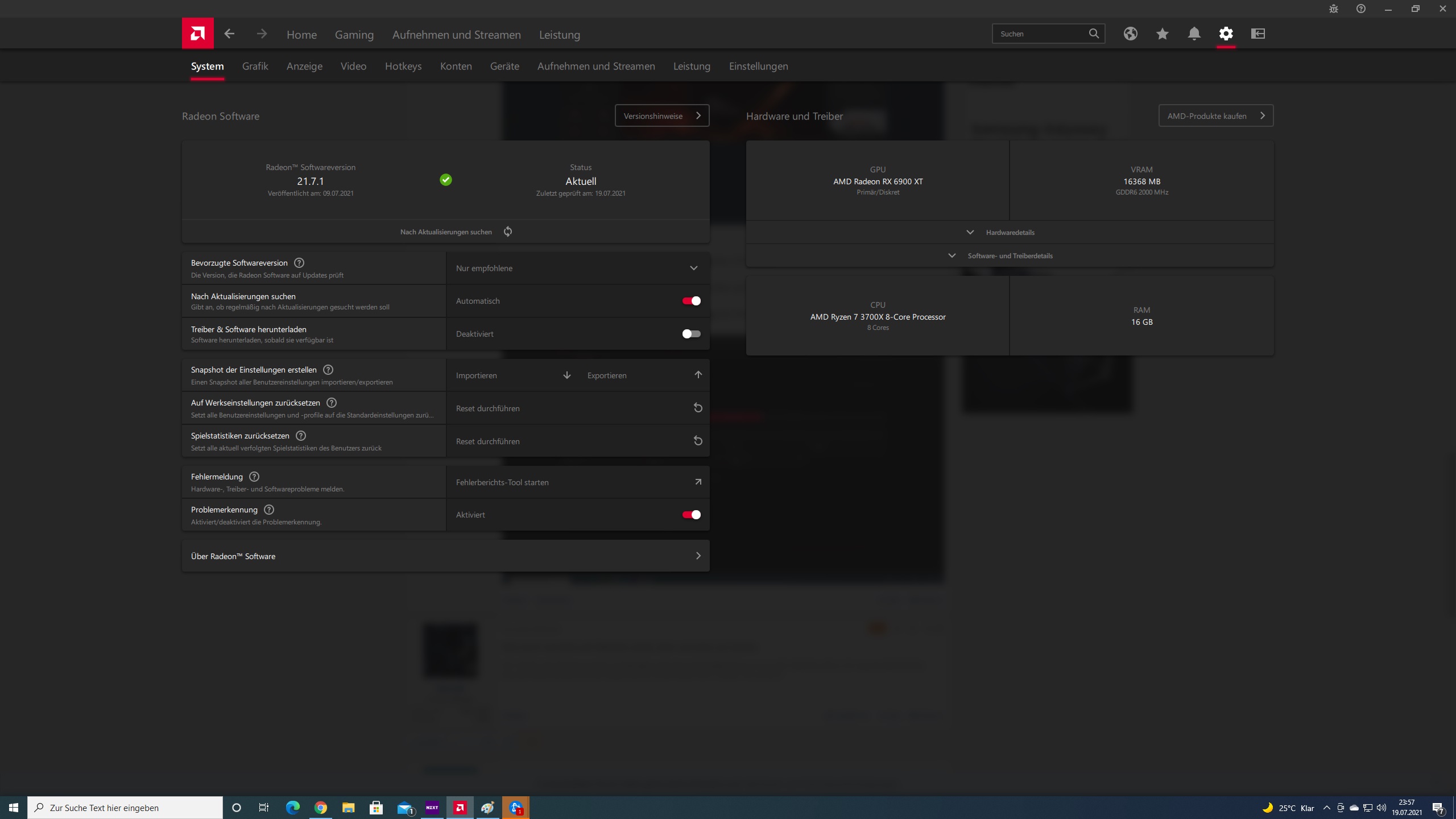

kann ja durchaus sein, das der Treiber Dir nur die WHQL anbietet und das wäre der ältere 21.6.1, den
Wir eigentlich net mehr wollen sondern den 21.7.1beta = optionaler Treiber

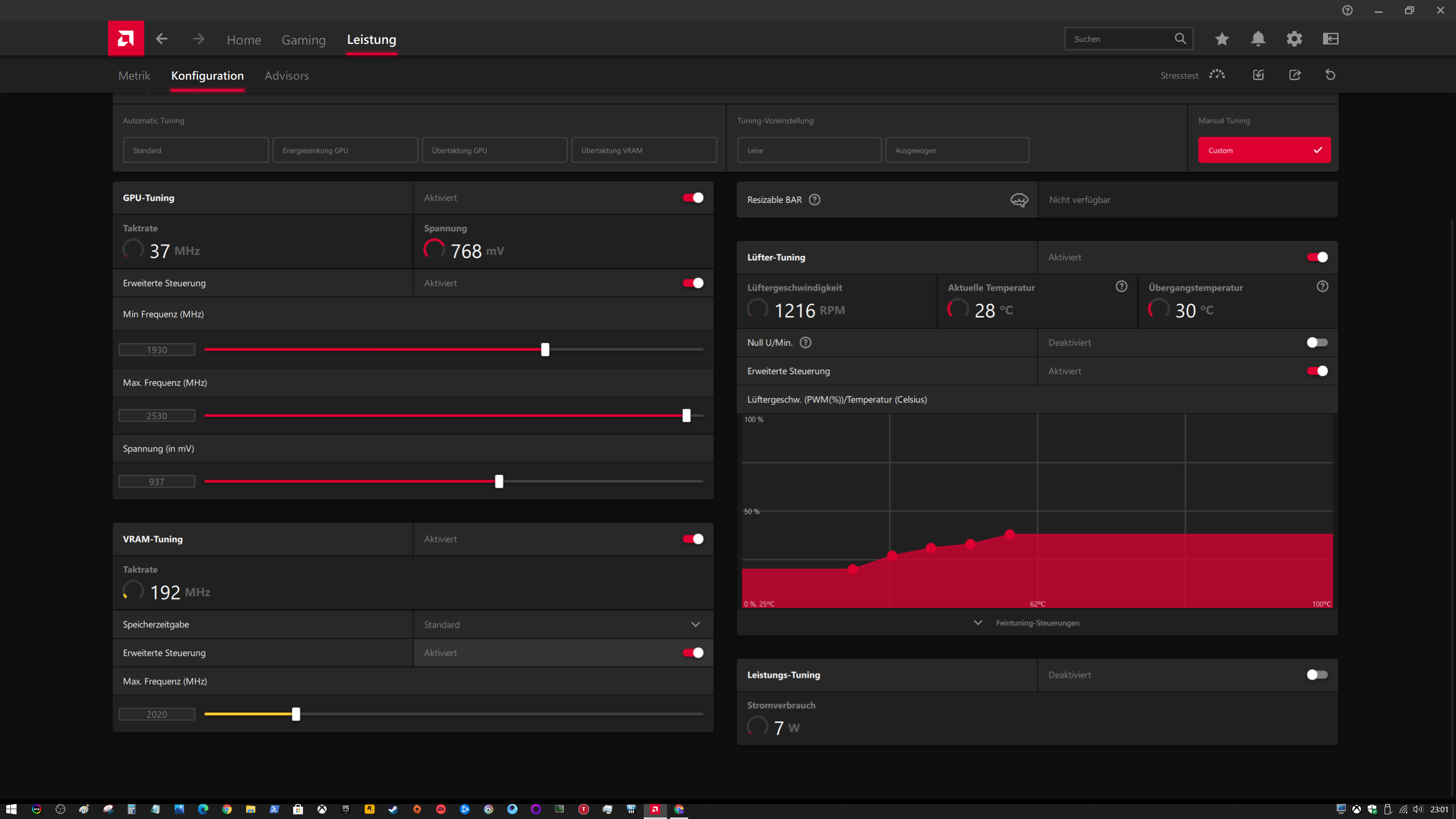

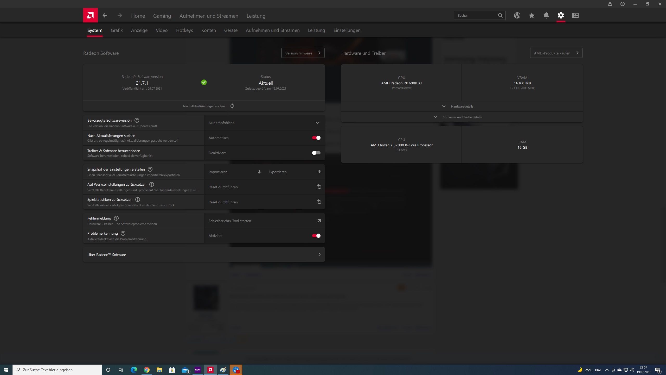

Ich hoffe mal , das es der richtige Screen ist.
Gibt es eigentlich keinen discord channel wo einem geholfen werden kann diesbezüglich ? :)

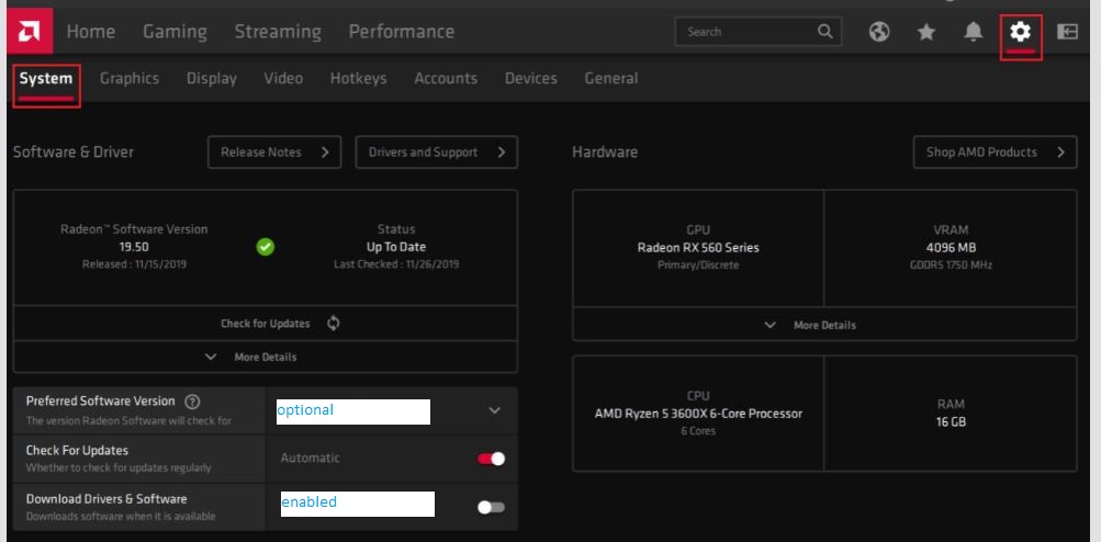

Klick doch mal bitte aufs Rädchen rechts oben und dann auf System.

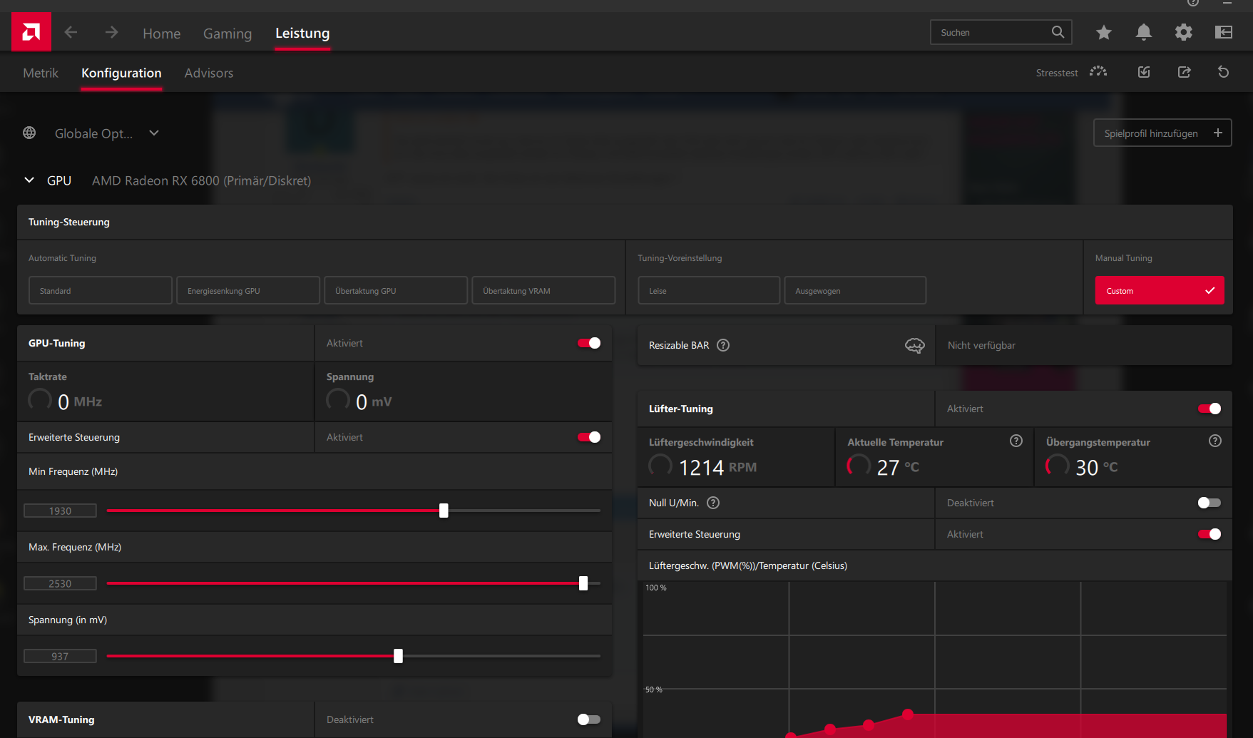

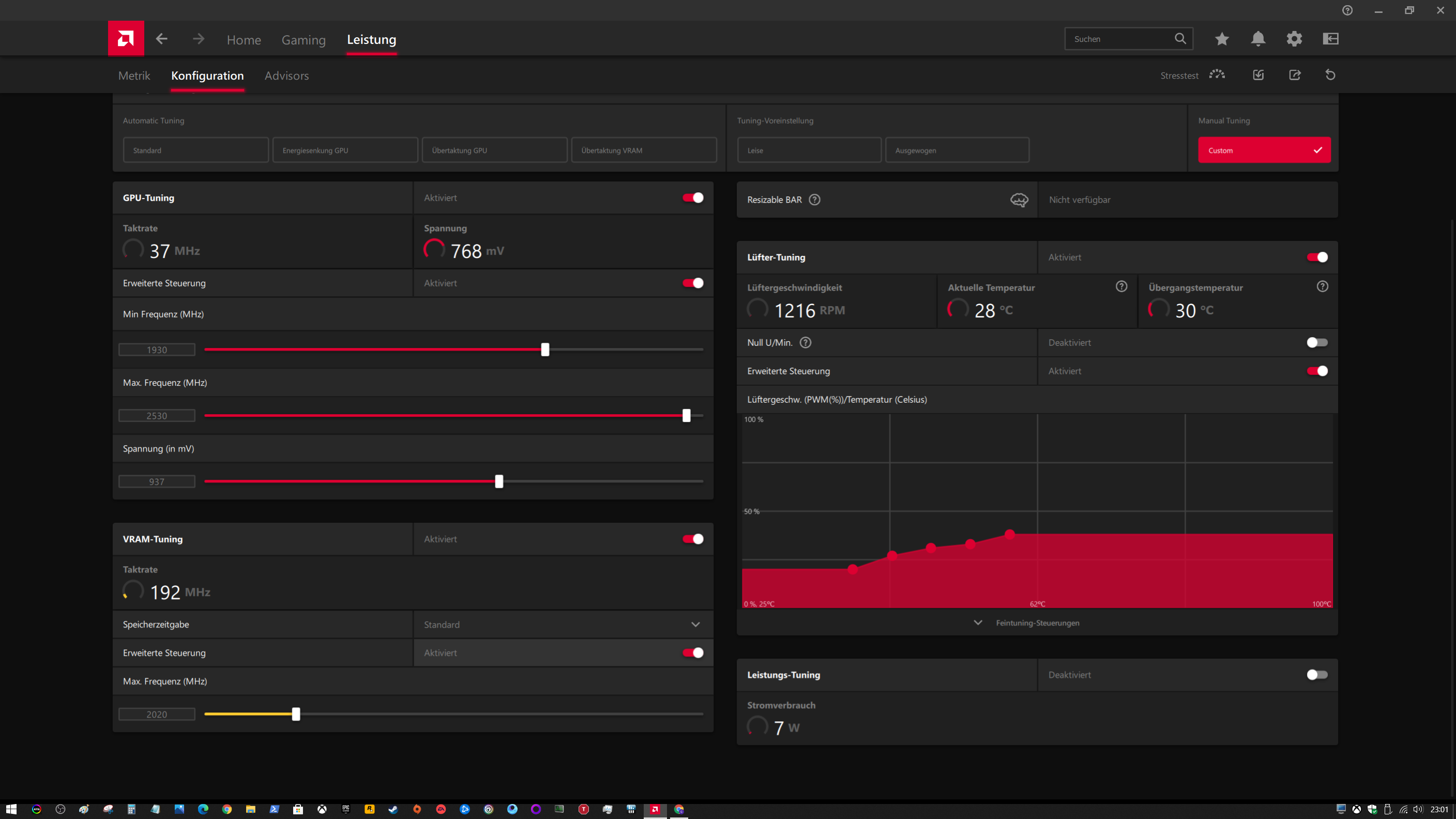

Da ging bislang gar nix durch. Weder mit der Standard Einstellung, noch mit dem Vram auf 2020.
Auch SAM zu aktivieren im Bios war mir nicht möglich. Ich komme da immer wieder zurück ins Bios.

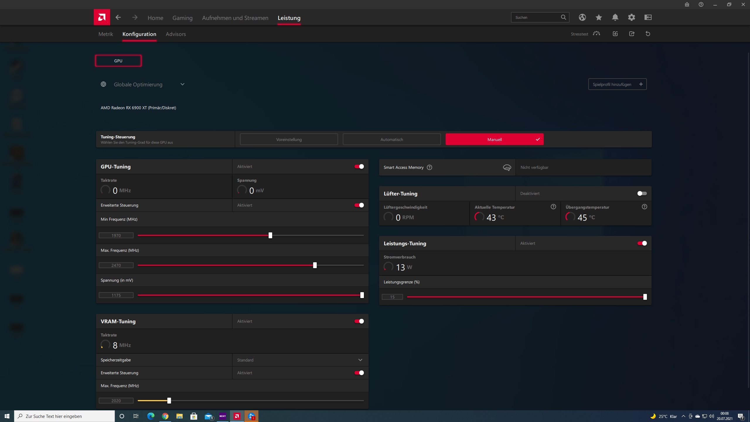

Und jetzt mal bei Leistung auf manuell und Vram-Tuning aktivieren und dann den Takt auf 2020 ändern.
dann oben Rechts die Änderungen übernehmen
Zusätzlich mal bei der GPU den minTakt auf 1970 anheben und den maxTakt um 50MHz absenken.
evtl.
auch mal Leistungstuning= EIN und Leistungsbereich = +15 , damit Du net im Powerlimit ständig vom
Treiber den Takt geändert bekommst

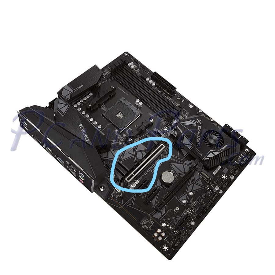

Normalerweise muss TS in Stock durchgehen. Verkabelung vom Netzteil ist korrekt? Karte im richtigen Steckplatz?
passt
Wenn Du dann mal durchkommst, kannst Du schrittweise die Spannung senken. 1143 ...1137...1131mV
Bei dem Takt wird dann auch net das volle Powerlimit+15 real verbraten.
Also was die Verkabelung angeht..ich habe wie hier im Thread geraten, im Netzteil auf PCI-E 1 und PCI-E 3 die Kabel dran.
Netzteil ist ein Be quiet SP11 750W.
Was den Steckplatz angeht....siehe Bild. Ich hoffe mal, es ist der richtige Steckplatz.

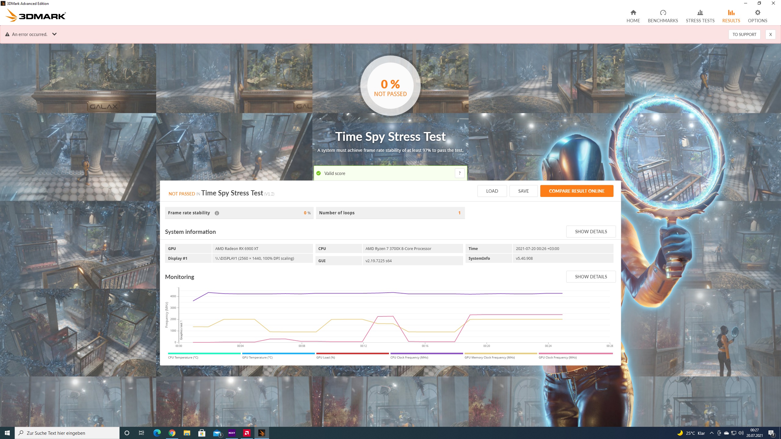

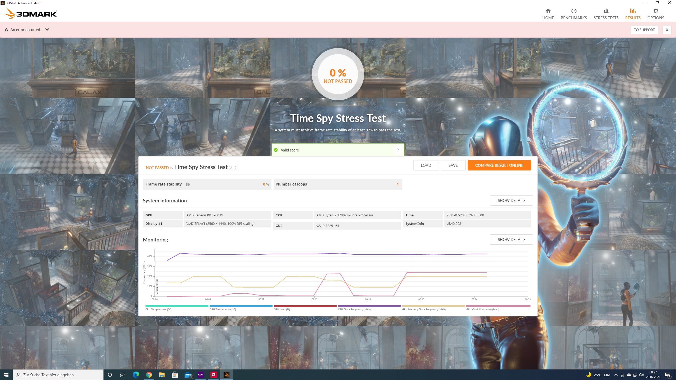

Naja, viel weiter bin ich da nicht gekommen. Ganze 10 Sekunden länger im GT1 und dann kam der Abbruch.
Den Stresstest hat er nach 6-7 Sekunden abgebrochen.

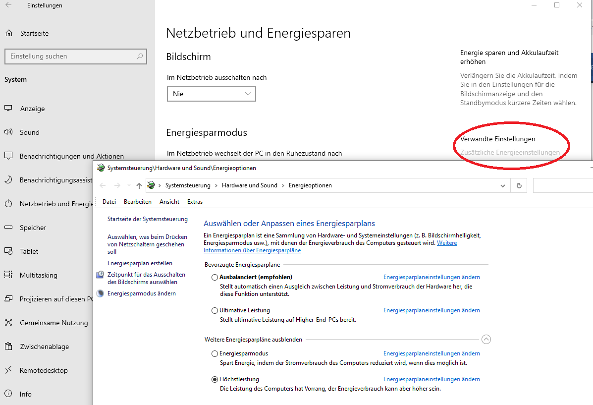

Bei W10 Energiesparoptionen mal noch bitte auf Höchstleistung gehen.

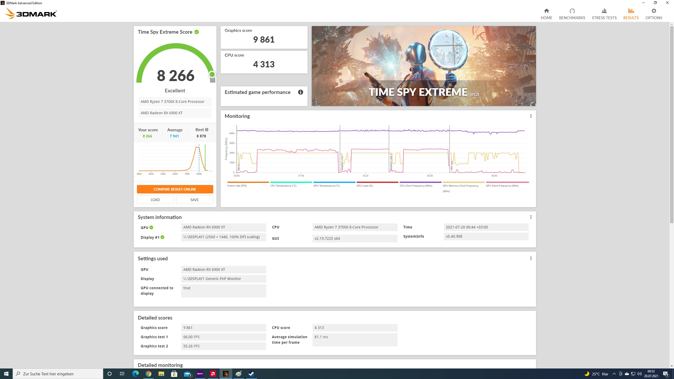

CPU ist nicht OC. RAM hatte ich glaube ich auch auf Standard . Viele Spiele habe ich nicht testen können. Spiele meist warzone und da läuft es nicht optimal würde ich sagen. Da war meine 3070 fast gleich was die fps angeht und das Spiel lief irgendwie flüssiger. Keine Ahnung . Meinst Du mit dem Treiber die amd Software?
Edit: Time Spy Extreme lief jetzt komplett durch. Kann ich davon ausgehen, das mit der Karte alles stimmt ? :)

YES
TS ist verbuggt!
COD:W ist kein gutes Bsp., lade Dir mal die SoTR-Demo bei Steam runter.
Da gibts unter Grafikoptionen nen Benchmark.
Danach würde ich dann die Graka pimpen.
und
Der TSE sowie PortRoyal sollten auch stabil laufen, wenn Du die Settings dann schrittweise optimierst.
Um mal 3 sinnvolle Tests zu haben.
Wenns in TSE stabil läuft kannst Du beim Ram auch wieder XMP nutzen.
