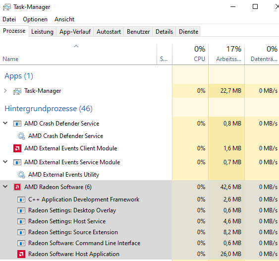

Darkearth bei PCGH hat gerade nen guten Hinweis gegeben:
"Diese Bad Run Geschichten können durch CPU Last im Hintergrund verursacht werden., wenn man ein Bad run hat und den via ESC Taste abbricht und nicht auf das Ergebnis wartet, dann läuft ein System Dienst unendlich lange weiter, oder nach Reset via restart exe kann ein AMD Dienst ebenfalls unendlich lange geladen werden. Da eventuell mal drauf achten."
Also mal den Taskmanager mitlaufen lassen, ob eine ungewöhnlich hohe CPU-Last dazukommt.
Es reicht ja wenn ein Dienst zusätzlich ca. 5% erzeugt und damit Andere blockiert.

Geh dabei lieber unter Details und lass nach CPU Last sortieren, sieht man den Verursacher schneller
