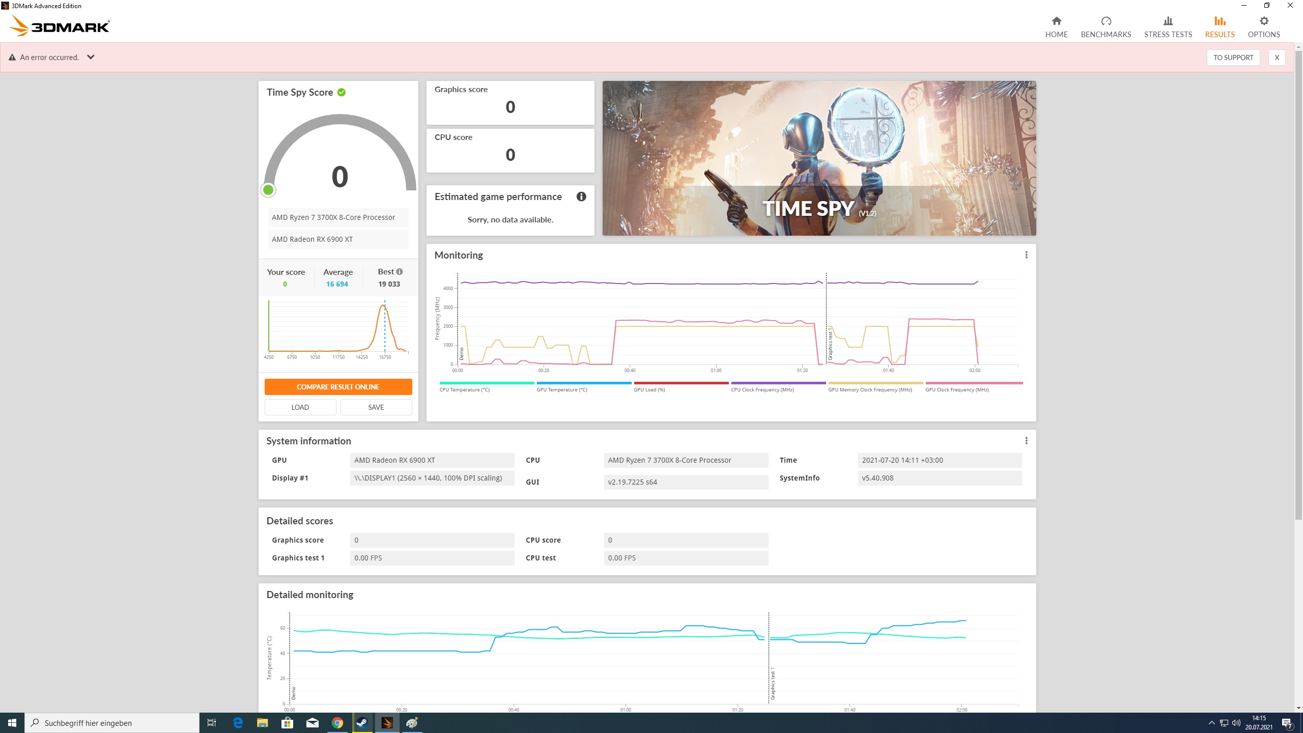

Auch eine neue Installation hat keine Besserung gebracht. Ich habe lediglich Windows neu aufgesetzt, den aktuellen AMD Treiber und Chipset Treiber installiert. Steam und 3D Mark runtergeladen und anschließend den Test durchlaufen lassen.

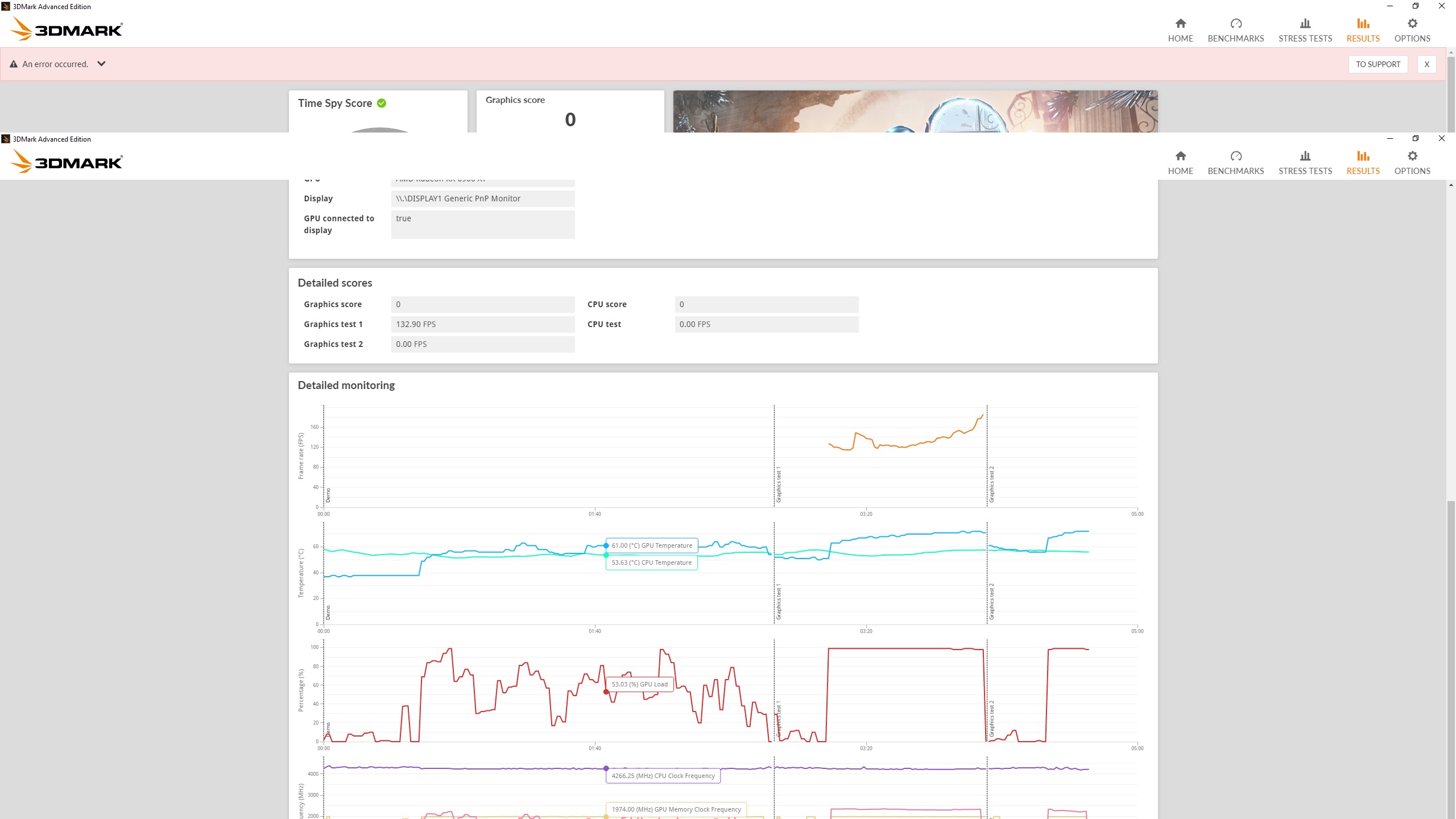

Ich rate einfach mal ins Blaue und sage, deine Hotspot Temp ist zu hoch und deswegen schaltet die GPU ab. Bzw wird sie versuchen den Takt zu reduzieren und wenn das nicht klappt wird der Treiber resettet bzw der Benchmark unterbrochen.
Passiert das selbe auch, wenn du die Lüfter mal auf 100% fest legst?

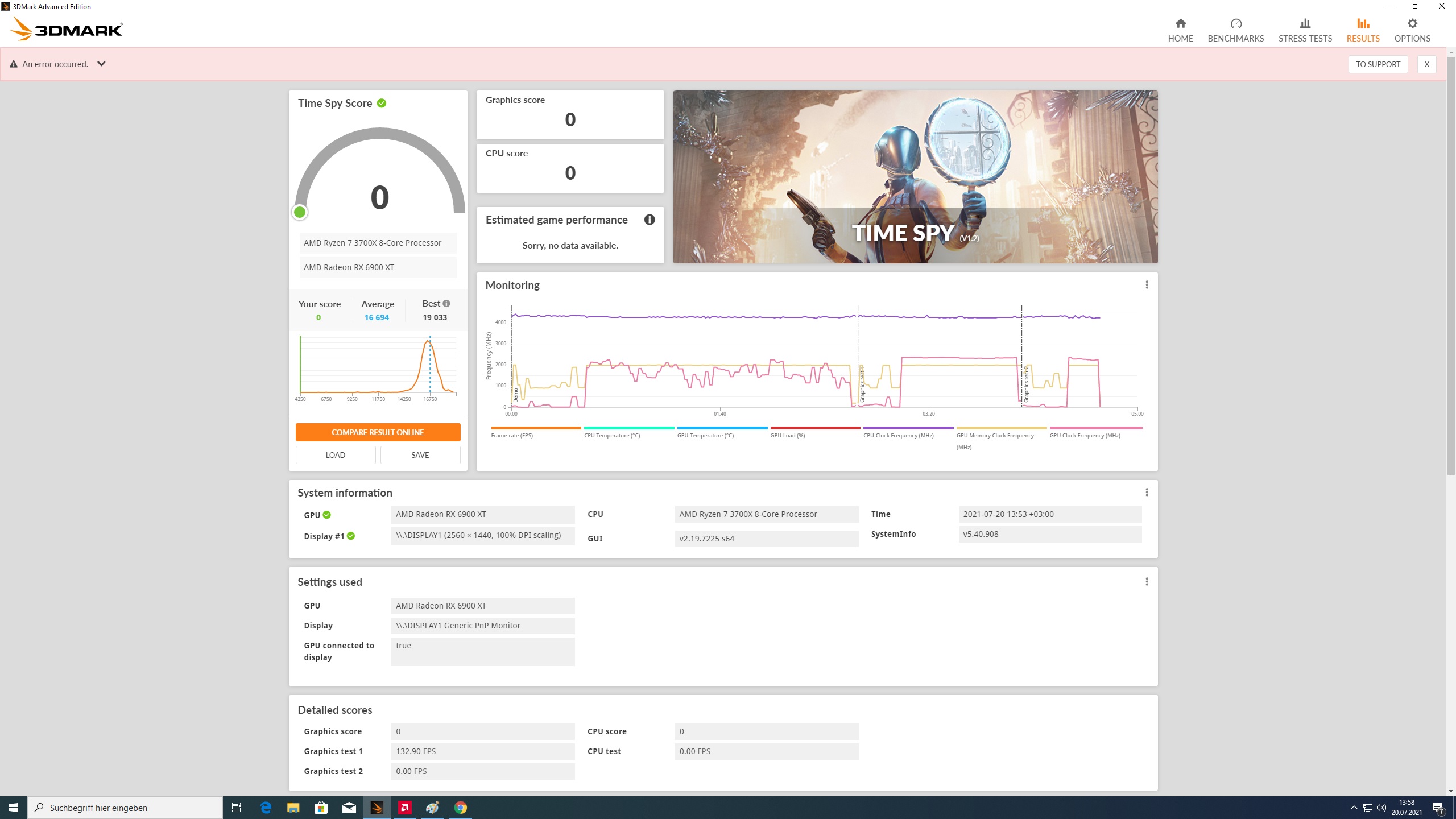

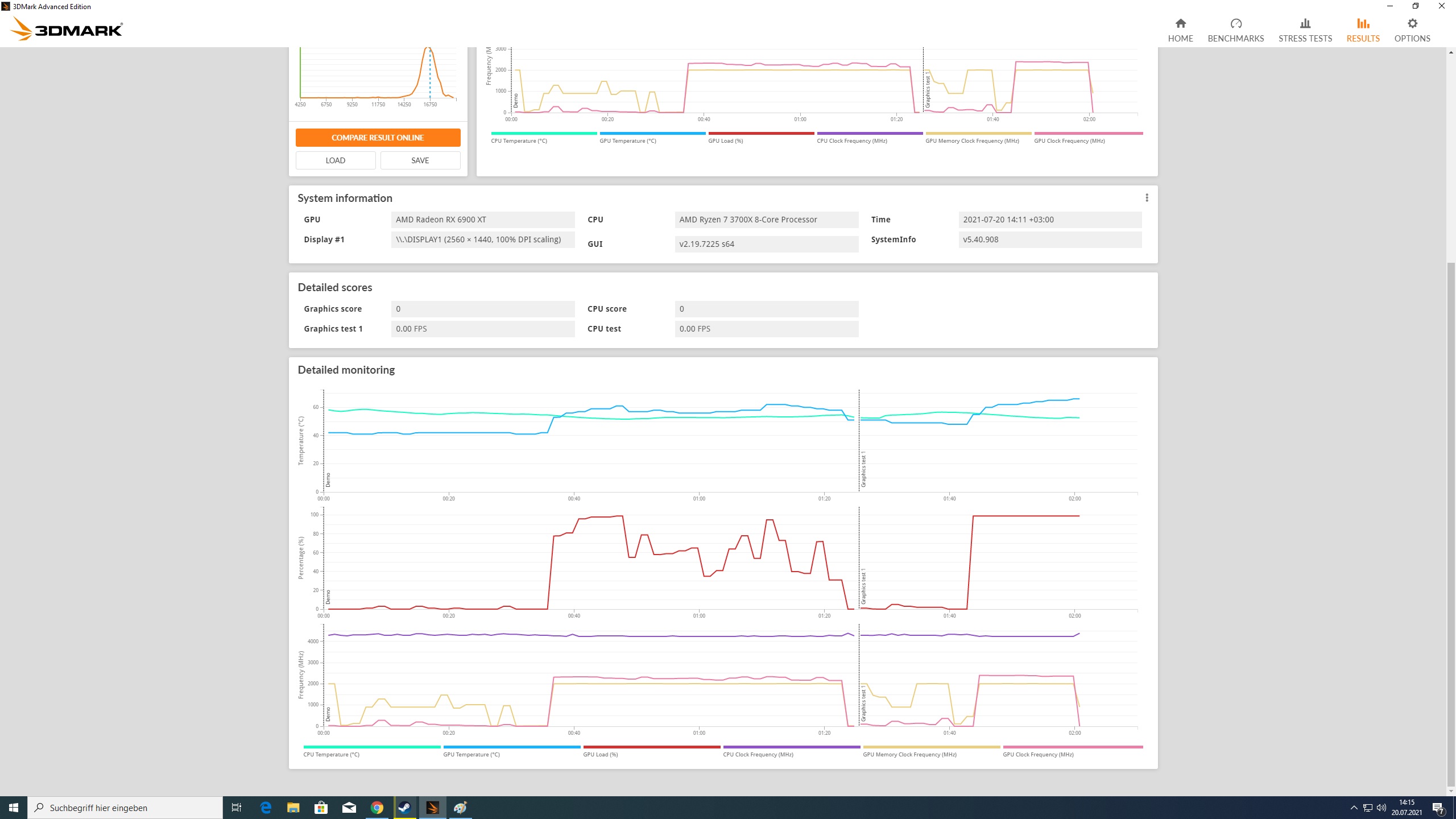

Ich konnte jetzt im BIOS das SAM aktivieren. PC fuhr hoch und anschließend habe ich dann wieder Time Spy gestartet. Windows Einstellungen sind auf Höchstleistung gestellt. Time Spy brach nach paar Sekunden ab. Siehe Screens.

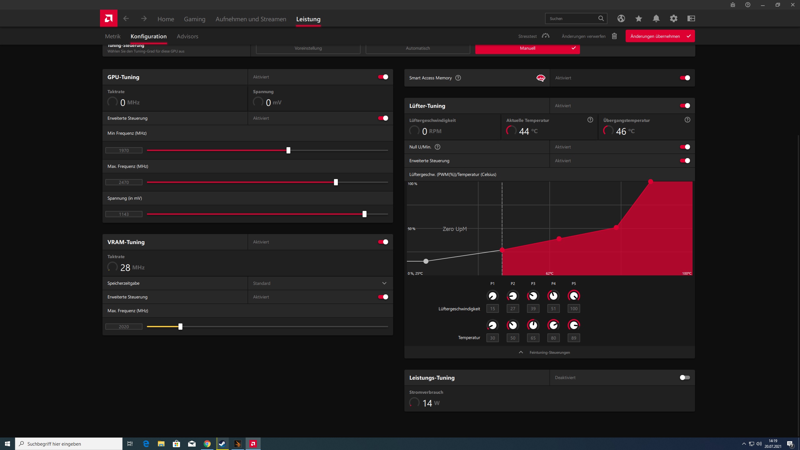

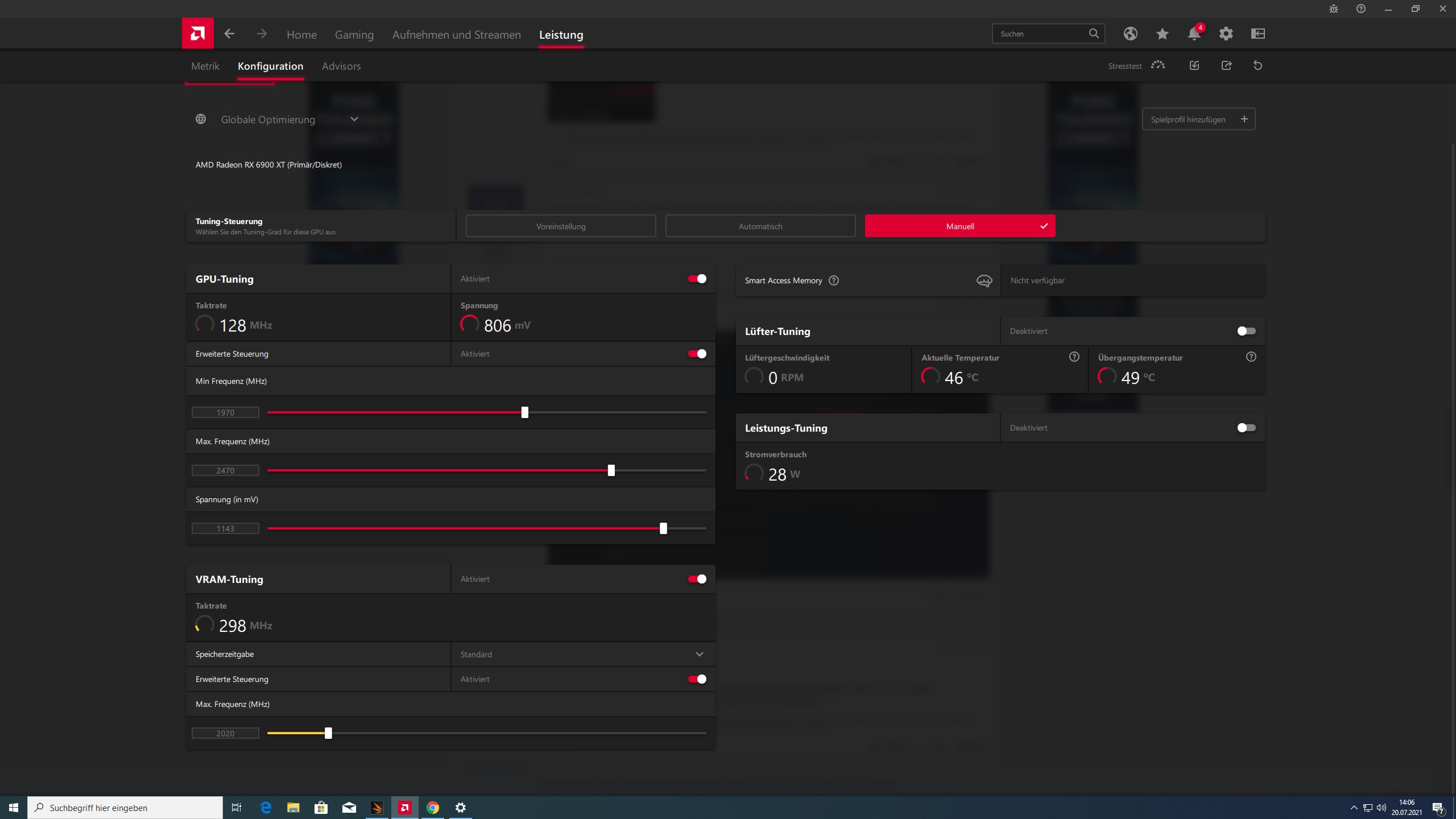

Im Wattmann die Lüfter alles auf 100 % oder reicht da P5 ..siehe Bild
Das ist wirklich frustrierend. Die Lüfter sind überdeutlich zu hören und nach 16 Sekunden im ersten GT ist Schluss.
Wie aussagekräftig ist denn der Stresstest von Wattman ? Weil dort gibt es keine Probleme.

67°C für die GPU in GT1 ist auch komisch, da hätte ich die Demo für schlimmer gehalten.
Und Das bei 100% Lüfter.

Ich kontrolliere nachher noch mal das Netzteil, die Stecker müssten eigentlich korrekt sitzen. Das motherboard, daran sollte doch alles klar sein . Aktuelle Treiber und Bios ist drauf. Der Test vorhin war aber schon ziemlich , was die Lüfter angeht , sehr laut. Möchte ungern die Grafikkarte einschicken.

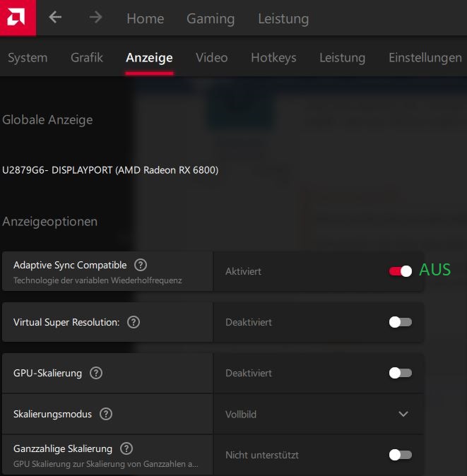

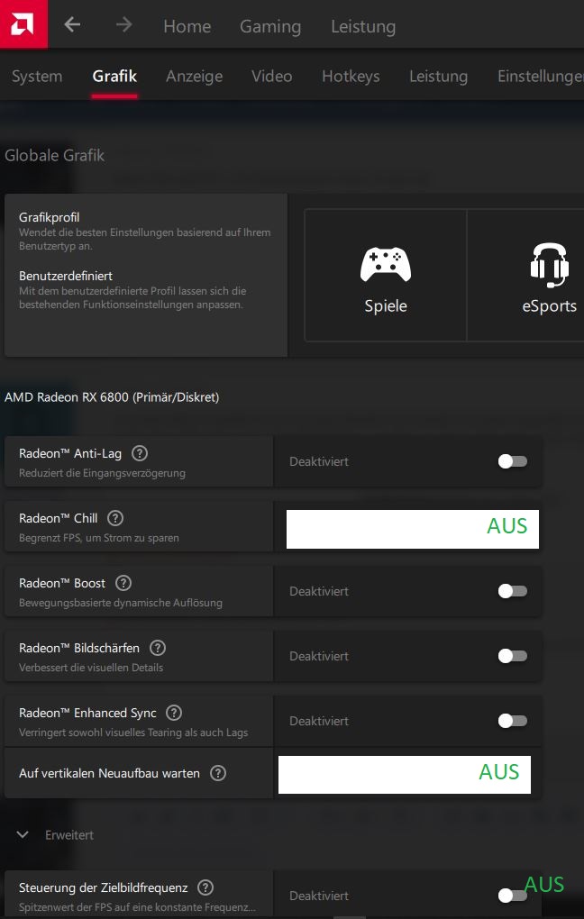

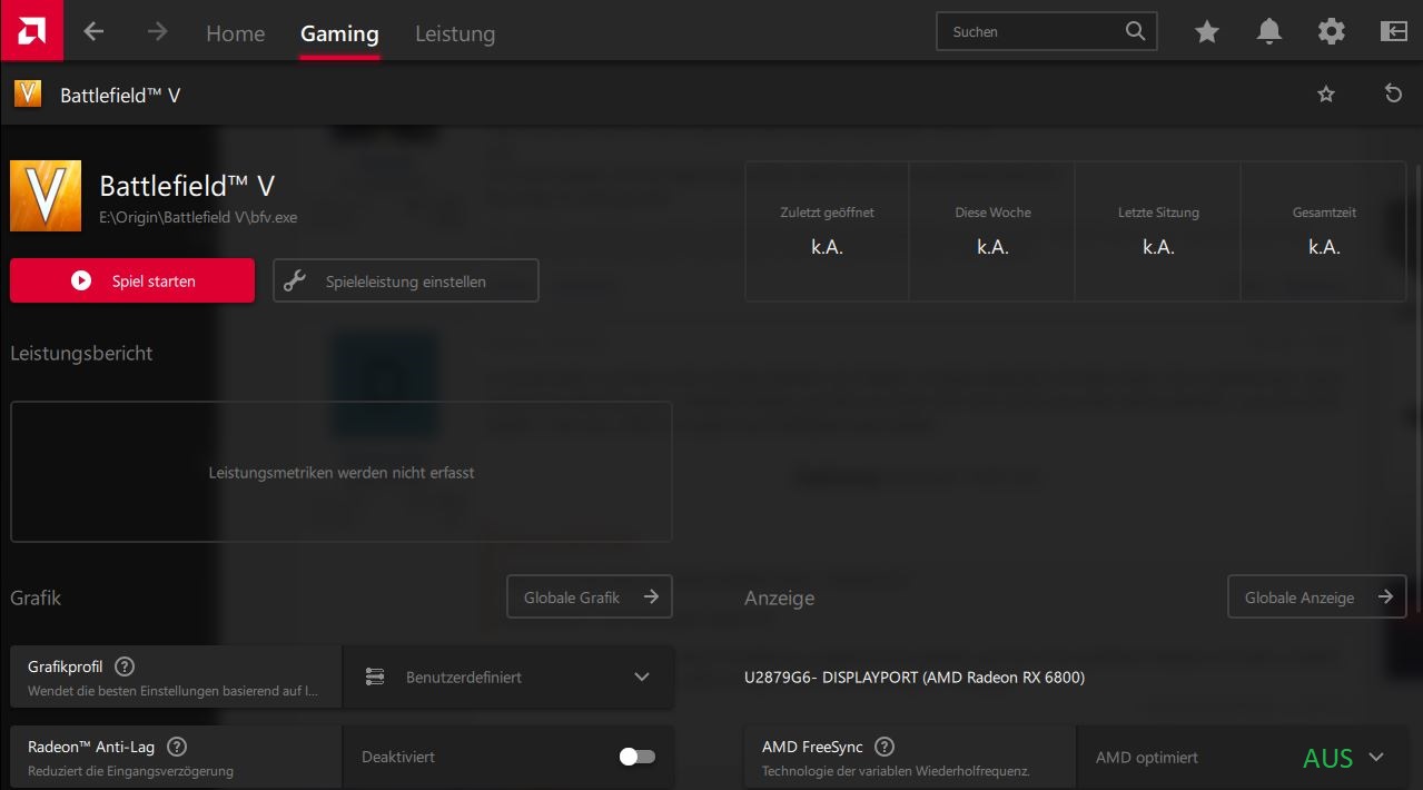

Hast Du ein Fps-Limit und /oder zusätzlich Vsync + Freesync an?
Der bummelt in der Demo ganz schön rum.
Ich habe wie gesagt noch keine Einstellung vorgenommen gehabt und der erste grafiktest klappte und beim zweiten brach der Test ab. BTW wo sehe ich das ? FPS Limit und vsync + freesync
Ich würde im Zweifelsfall alle 3 Sachen auf AUS stellen:
advanced Sync+AMD Freesync+Vsync
kein Enhanced Sync verwenden (x)
Zielbildfrequenz AUS
Chill AUS
Diese feinen Dinge ausschalten macht man aber nur für 3dMark, (damit schon offensichtlich, wieweit
weg so ein Gebenche vom realen 24/7-Gaming weg ist = wertlos)
(x) Enhanced Sync kann man bei CS benutzen mit 200+ fps, sobald die Fps>Hz vom Moni sind

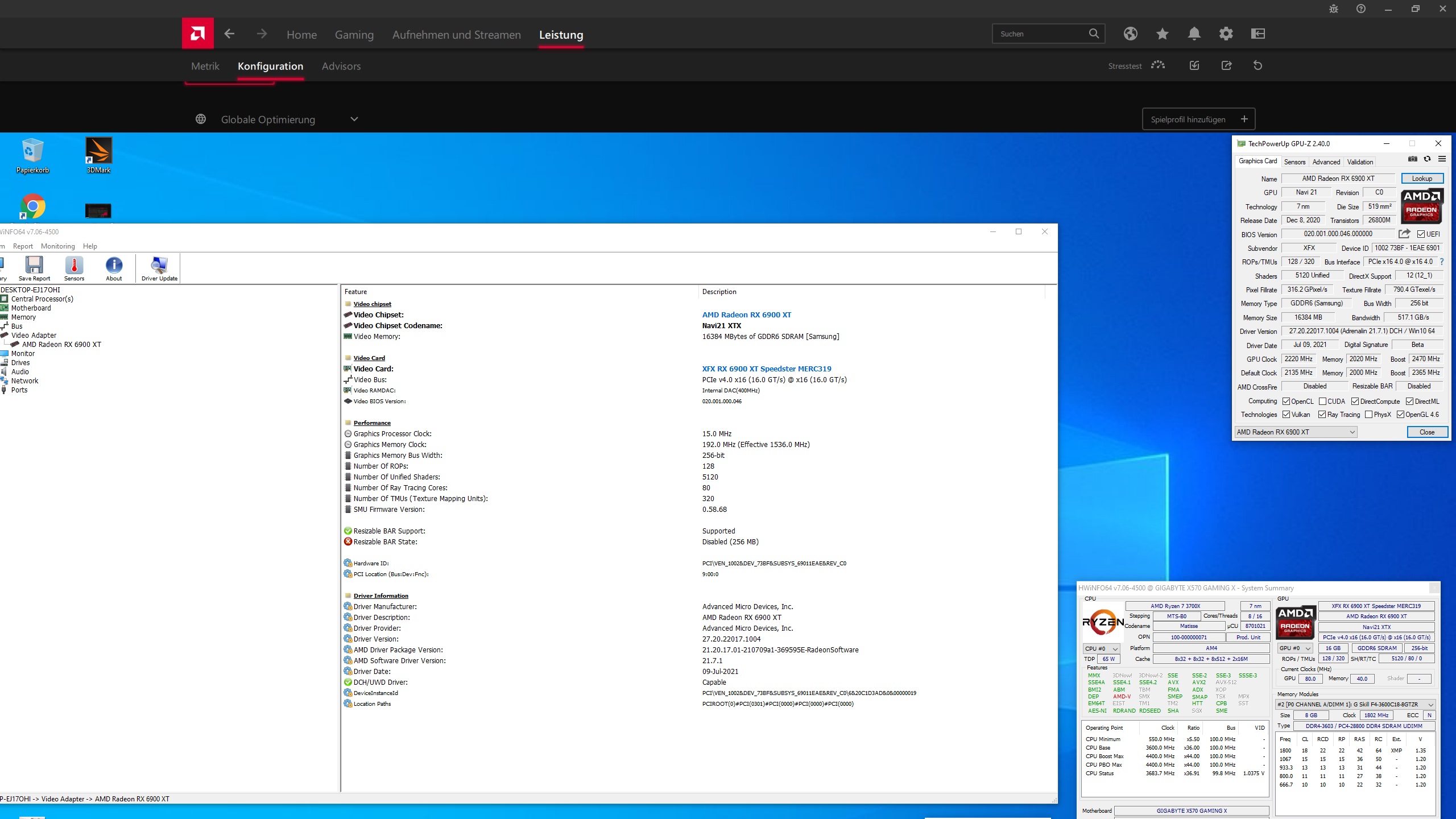

Was Time Spy betrifft, da gebe ich bald den Geist auf. Weder Time Spy noch Fire Strike habe ich durch bekommen. Habe gerade einen Benchmark Test gemacht in der SoTR Demo. Siehe Bild.

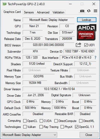

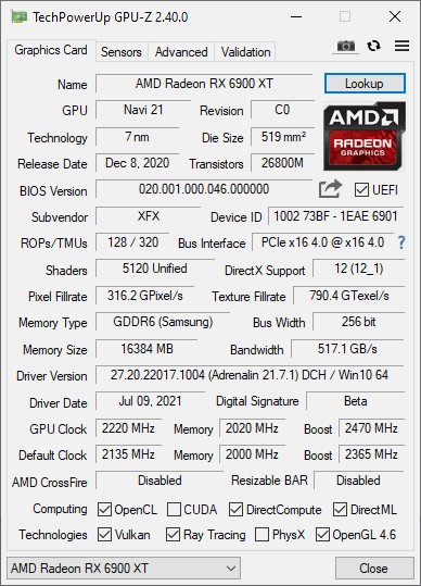

Zusätzlich noch die aktuellen Screens GPU-Z, Wattman und Co. Mir fällt aktuell auch nix mehr ein. Zusätzlicher RAM ist bestellt, aber ich bezweifele das es daran liegt. Ein Upgrade auf 850 W würde wohl nicht viel Sinn machen, wenn viele meinen das das aktuelle Netzteil reicht.

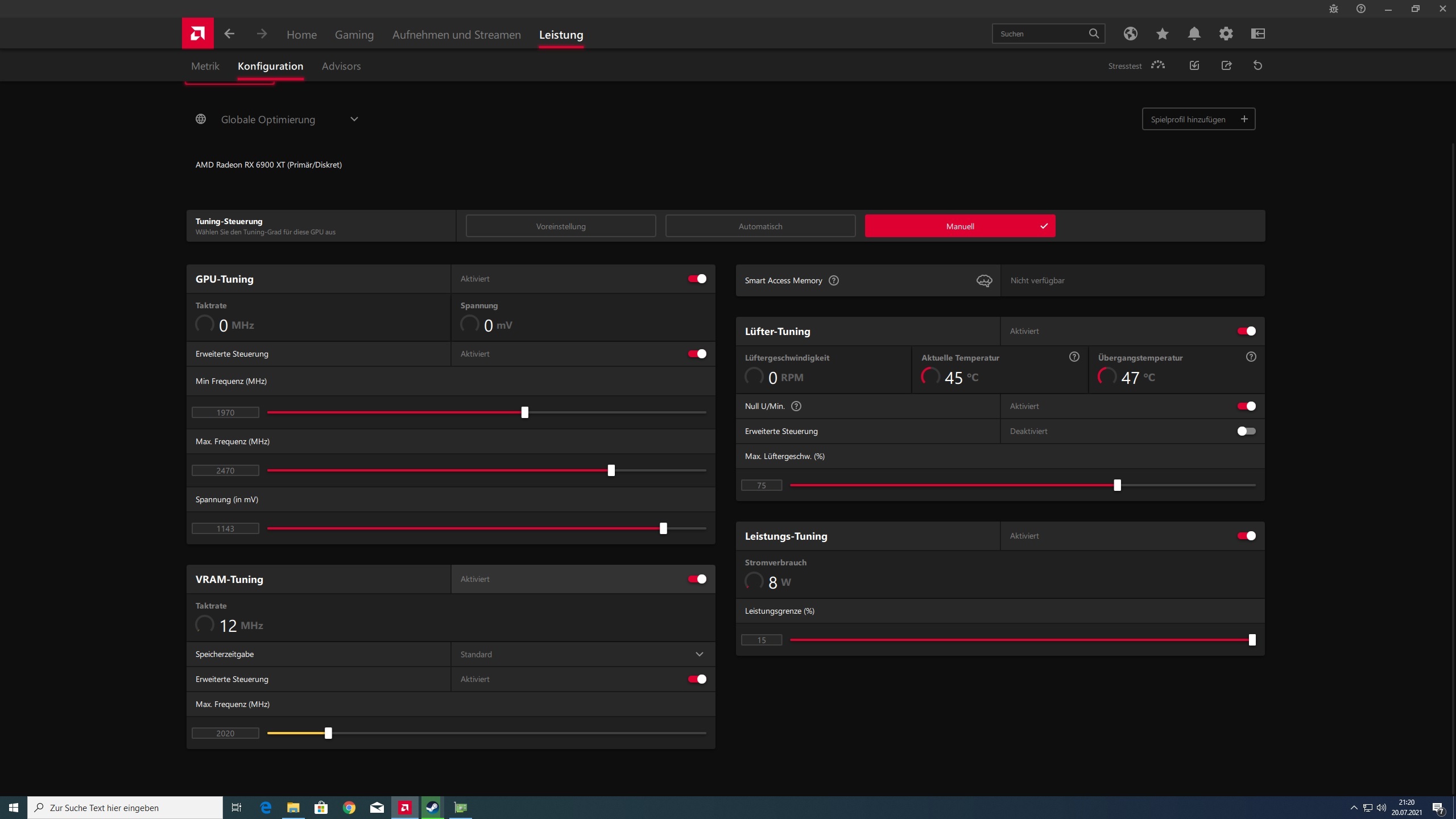

Probierst Du TS immer mit den Einstellung im Wattman? Das hilft nichts, wenn noch nicht mal klar, ob die Karte in Standard Settings durch TS geht. Stelle im Wattman bitte "Automatisch" und dann "Standard" ein. Und lass dann TS laufen.

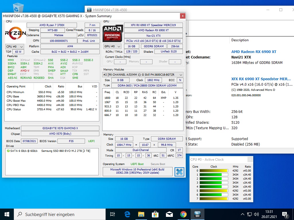

PS: SAM ist laut GPU-Z bei Dir immer noch nicht an. Du hattest du Windows neu installiert und geschrieben, dass SAM jetzt aktiviert ist?
