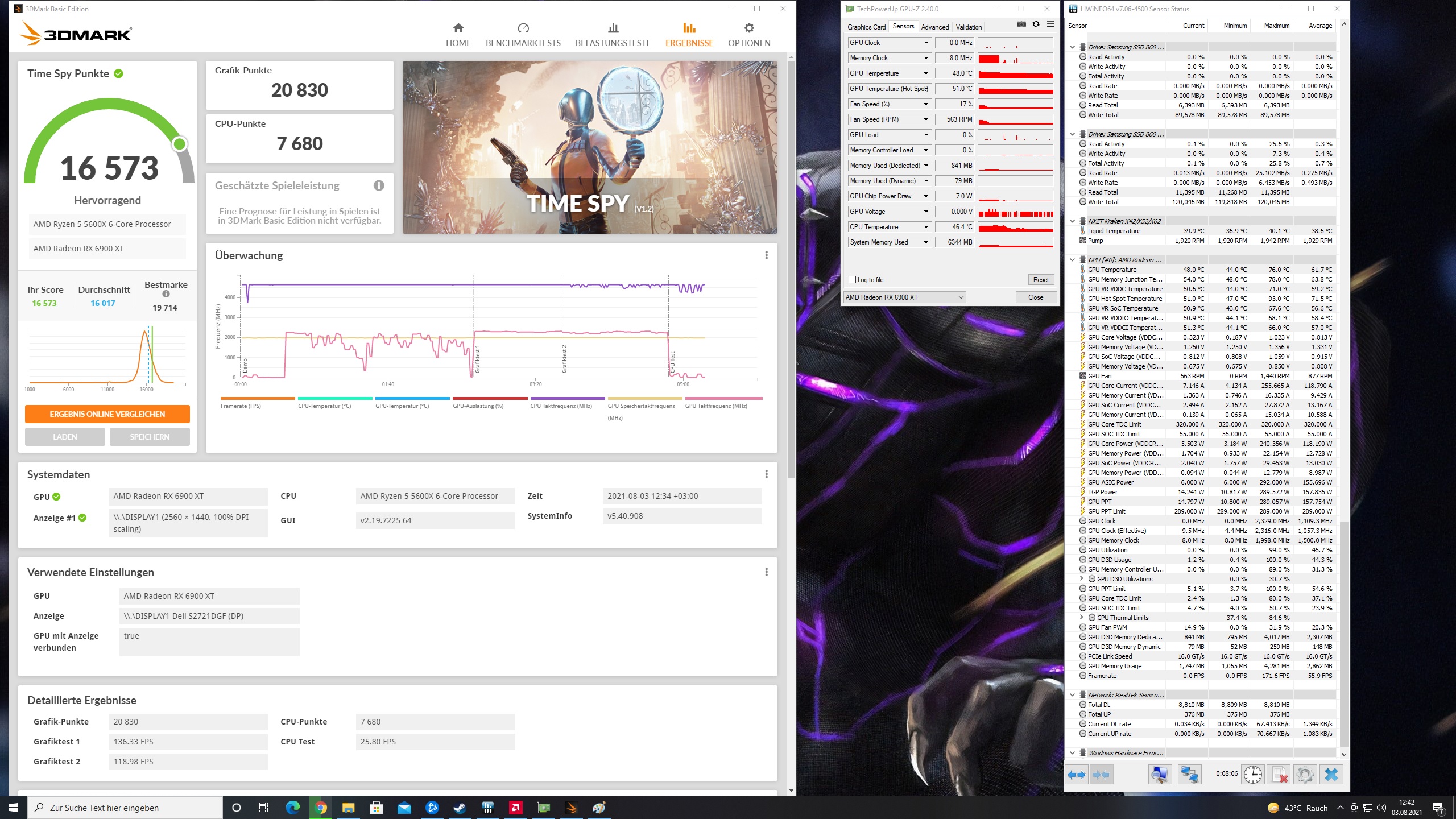

Ich habe mal einen Userbenchmark gemacht. Vielleicht erkennt einer der Erfahreneren etwas merkwürdiges.
Userbenchmark
Bin kurz Heim um nach dem rechten zu sehen. Ich hatte über Nacht die Downloads im Battle Net laufen lassen. Leider bricht der Download immer wieder mal ab. Jemand eine Idee woran das liegen könnte ?
Edit: So, Time Spy lief jetzt ordentlich durch. Welche Aussagekraft die Punkte haben , kann ich noch nicht interpretieren. Die Karte ist auf jeden Fall in den Standard Einstellungen so durch gelaufen.
Dann ist vielleicht die Grafikkarte an dem ganzen überhaupt nicht schuld.
Vielleicht läuft das was an RAM und CPU instabil.
Userbenchmark ist leider Mist. Obwohl der große Vergleich theoretisch cool ist.
Beim dem Test lief dein RAM wohl ohne XMP Profil.

Kein RAM Profil. Weiss auch nicht wirklich wie man den RAM OC macht. Reicht es da einfach das XMP Profil zu aktivieren bzw. kann man das Profil editieren , falls die 3600MHz nicht reibungslos laufen ?
XMP Profil reicht für's erste. Selten gibt's mal Probleme damit und man muss alles selber eingeben.
Also ich würde vorschlagen, RAM und CPU checken, richtig einstellen und das ganze ordentlich auf Stabilität testen.
Das wäre aber falsch hier, anderes Thema. Wenn die Kiste dann sicher stabil läuft, kann man sich wieder an die Grafikkarte ran machen.
Kleiner Tipp für die Zukunft. Bei GPU-Z Sensoren auf das Feld klicken, damit diese den MAX Wert anzeigen. Die 0 Mhz und 0 Volt Anzeigen im Leerlauf helfen nicht weiter. Wie festgestellt läuft dein RAM nicht im XMP, alles anderen sieht soweit normal aus. GPU Score ist jedenfalls völlig ok.
Reaktionen: Dertourist
Der Test lief XMP aktiviert durch. Ich denke, die Sache ist für mich so weit erledigt. Ich hatte gestern die CPU gewechselt und anschließend das System neu aufgesetzt. Vielleicht lag es wirklich an der CPU.

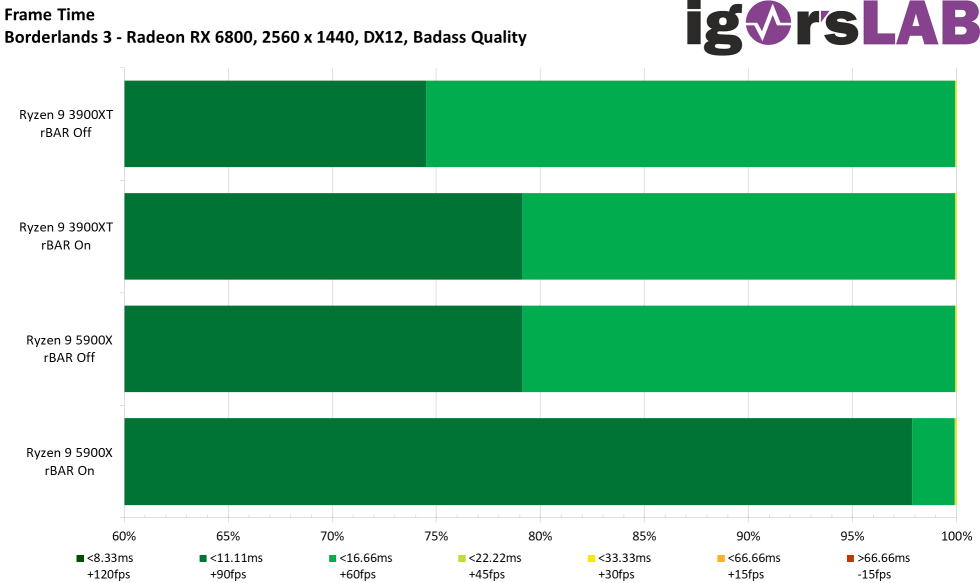

Caramelito schrieb:
Kannst du das mal erläutern? Wo merkt man den Unterschied so stark?
Überlege auch auf Ryzen 5000 umzusteigen,
die Frametimes sind mit Ryzen 5 deutlich besser/stabiler als mit R3 (gerade mit SAM)
vllt. taktet die XFX von Tourist dann net mehr so oft hoch+runter=stabiler in TS

Zu R3 vs. R5
mal ne Messung von Igor in Borderlands 3:

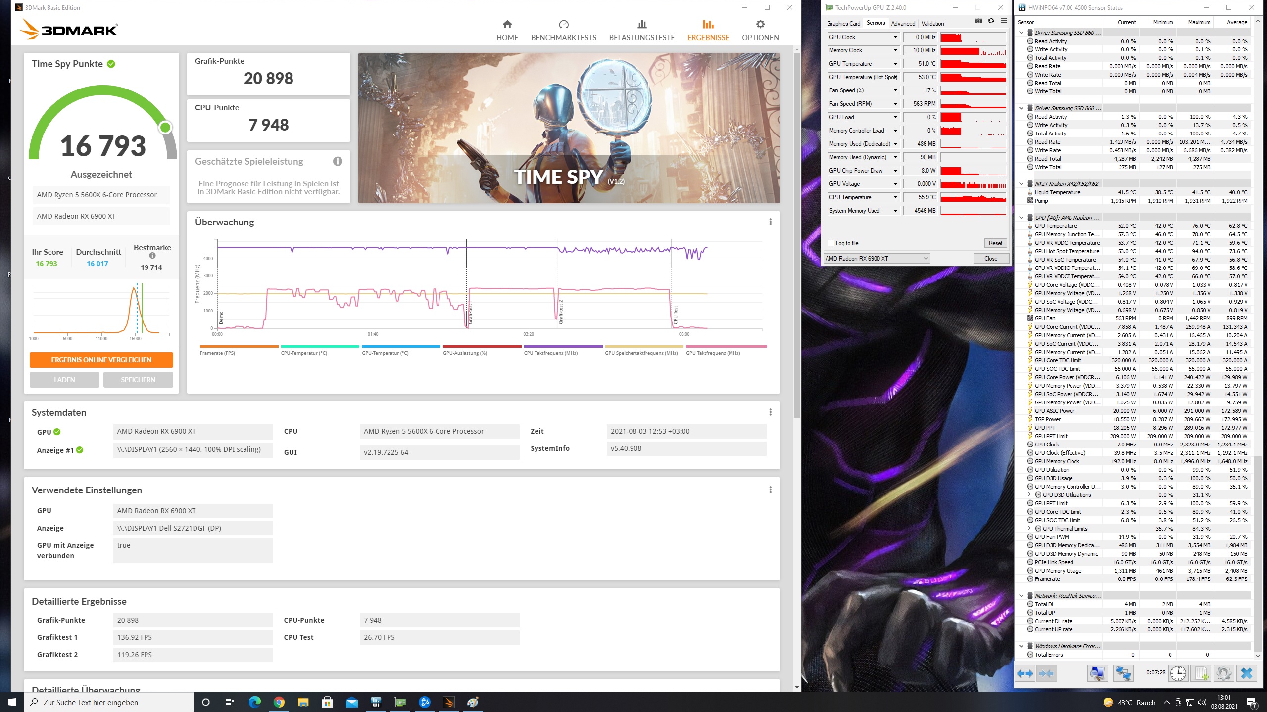

SAM ist aktiv. Ich habe jetzt an den Radeon Einstellungen nicht viel umgeändert, ausser das er halt in den Standard Einstellungen war. Ich hatte die Karte UV nach einem Video eines YT'ers. Allerdings ist der Test in Userbenchmark abgeschmiert und die Karte wurde in die Standard Einstellungen zurück gesetzt. Anschliessend habe ich dann die beiden TS Benchmark durchlaufen lassen, einmal mit XMP off und einmal on.

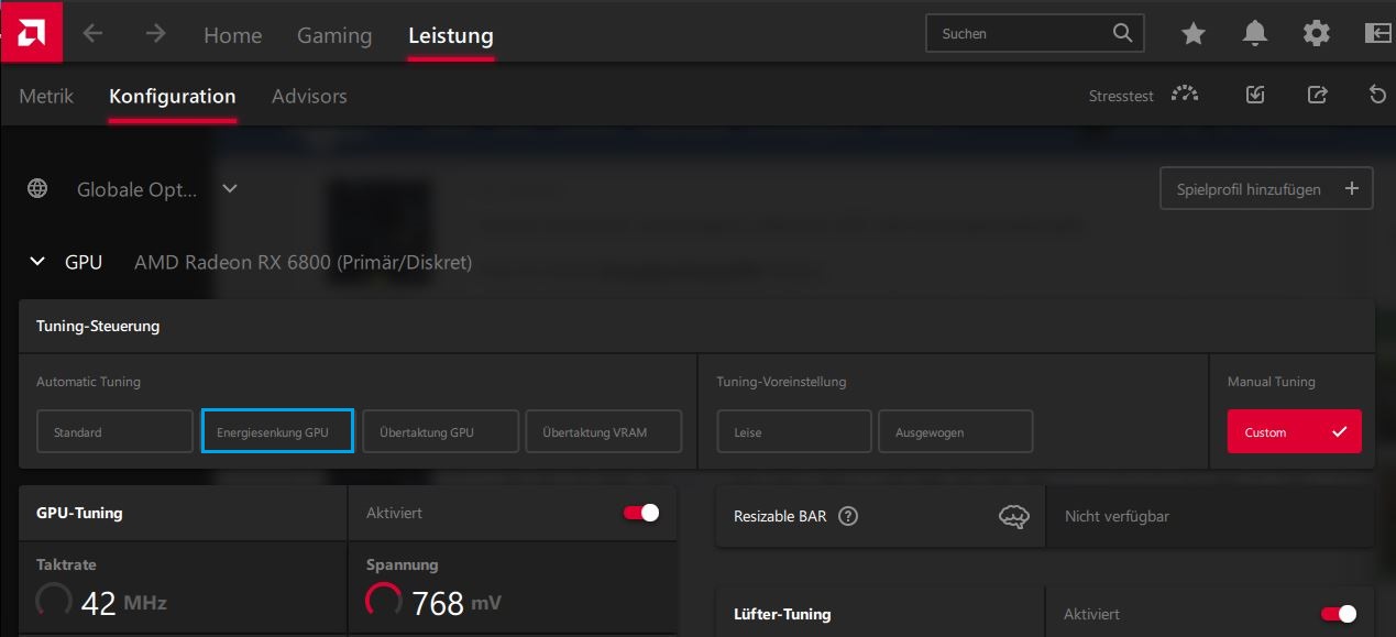

probier ruhig mal das ganz simple "EnergiesenkungGPU" im Treiber
(Das sollte die Volts automatisch etwas kappen.)
Userbenchmark

Ich habe jetzt mal automatisches UV gemacht. Allerdings kriege ich bei XMP on Crashes in Warzone. Ich glaube das Spiel mag kein XMP. Werde das in einem anderen Unterforum posten.

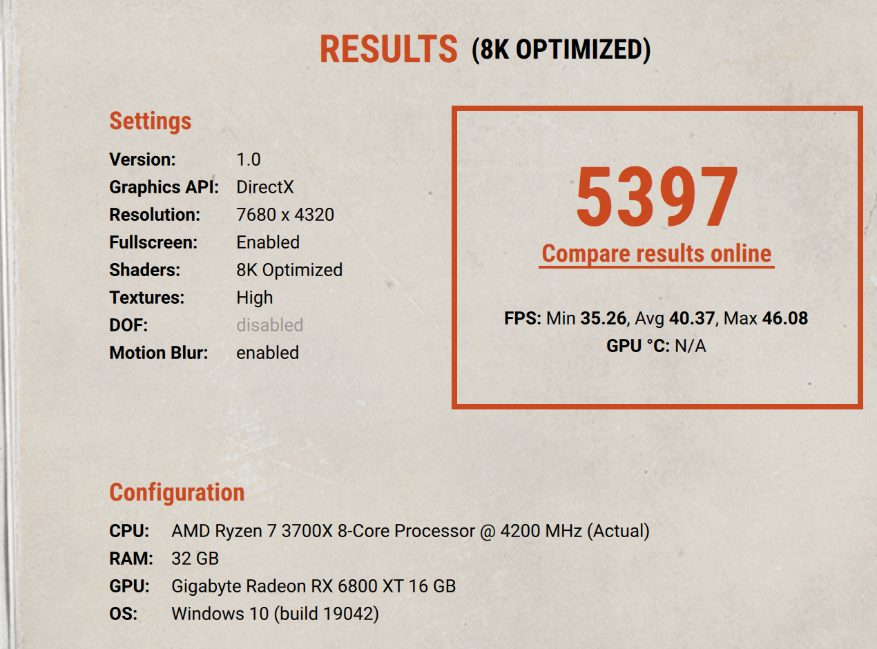

Habe nun die
Aorus Master 6800 XT verbaut
Mit 1030mV läuft mir 8k optimized nicht durch.
Mit 1050mV funzt es dann - Karte hat einen Takt von 2350-2390 ca. dauerhaft angelegt und einen Verbrauch von ca 250w laut MSI AB/RTSS.
Ich habe den Takt und Memory Takt etc. nicht angehoben, einfach beim Stock belassen.
Das sollten so ca. 2% mehr sein als bei einer 6800XT Stock von AMD.
Lüfter drehen mit ca. 1600rpm btw - Höre ich aus dem gedämmten Gehäuse nicht.
Kein Fiepen etc.
Bin echt happy grad ^^

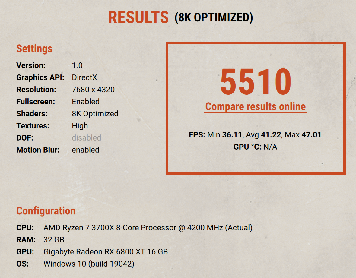

Nachtrag:
Memory Takt um +100mhz
