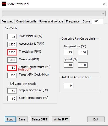

@MSI-MATZE ze
Heute hat mal ein Kollege im Luxx mit seiner 6900 Nitro+ SE geschaut.
Bei Ihm ist es wie bei XFX, das die Temps im Treiber = Hotspot sind, sprich die 90-91°C@default wurden
auch als maxTemp. gut eingehalten.
K.A. wieso bei Dir die Hotspottemp dann mal bis 108°C hoch gehen konnte.
Wirds sich hoffentlich bei lÀngerem Gamen dann zeigen, obs funzt. (was Gestern zu spÀter Stunde eingestellt)

Falls Du Jemand kennst, der mit MPT umgehen kann, wĂŒrde ich mal die Werte fĂŒr Throtteln und Zieltemp.
nach Oben nehmen, net das die XFX sich ausversehen selbst ausbremst und beim Runtertakten dann instabil wird.
