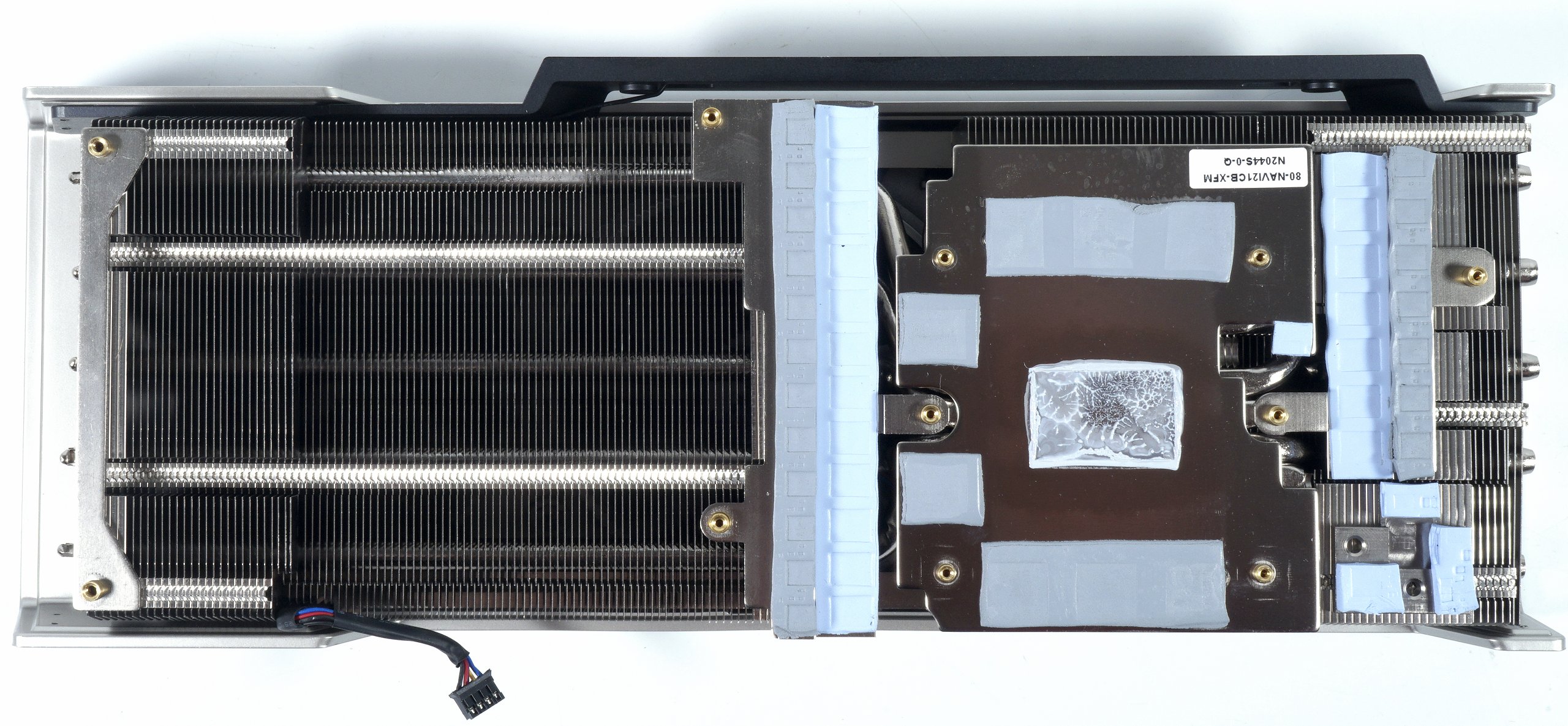

@Blackfirehawk laut Igor handelt es sich um "vernickeltes Kupfer-Kompositmaterial".
Quelle: https://www.igorslab.de/xfx-rx-6800...-test-schwerer-brocken-fuer-harte-aufgaben/2/
Kann ich selbst aber nicht verifizieren, weil ich meine noch nicht zerlegt habe. Ist mir bei der momentanen Marktsituation und der Garantiepolitik von XFX in der EU derzeit zu heikel.

Also würde LM mit der merc funktionieren.. prima.
Dazu würde ich mich die 11kw/m Pads auf die Speicherriegel ect hauen.
War jetzt auch schon am überlegen ob ich das Carbon Pad nehme.. ist zwar nicht besser als Standard Wärmeleitpaste aber dafür drückt es sich nicht so raus und bleibt stabil zwischen DIE und kühler was ja auch schon einiges bringen dürfte

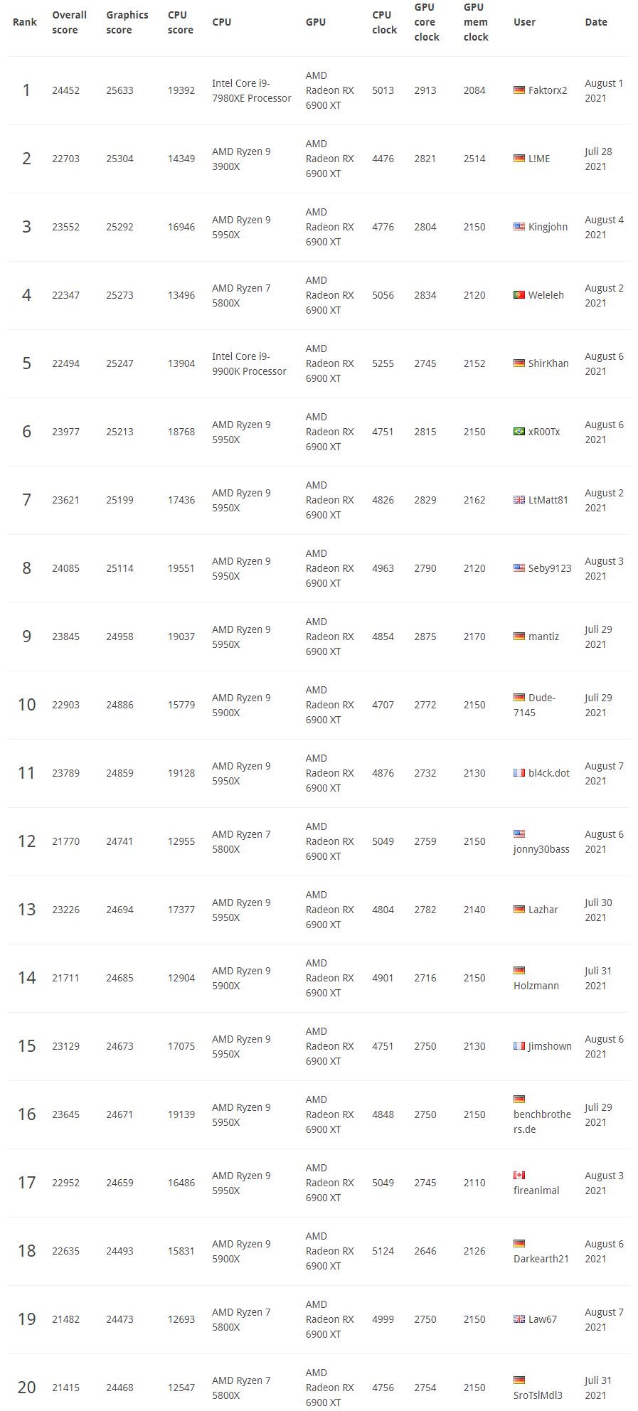

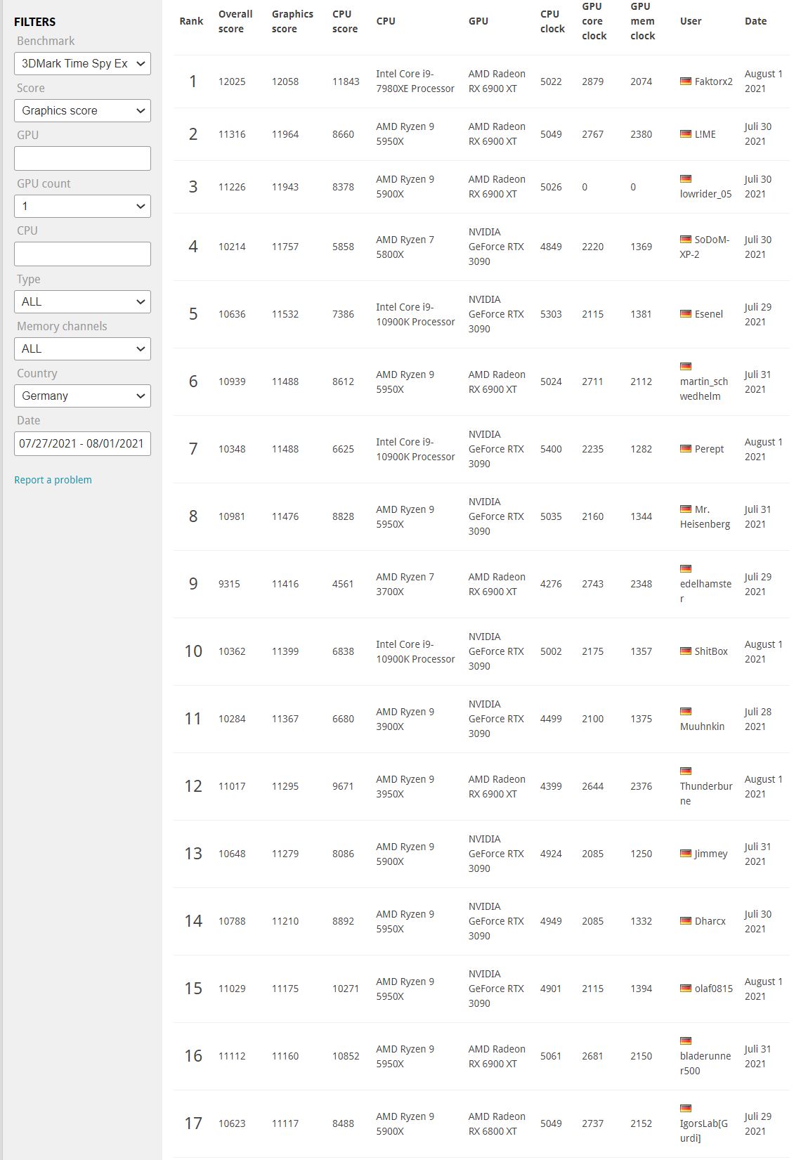

Wenn du über MPT der 6800XT/6900XT dann >>350W genehmigst

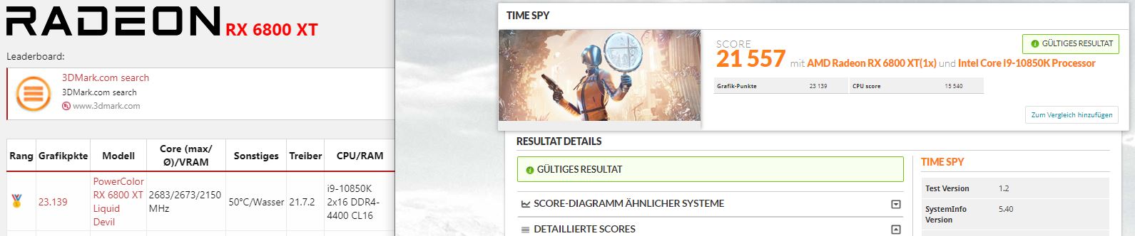

...siehe Anhang (net mal die beste 6800XT@h2o mit open PL würde auf Platz 20 kommen)
GUN2504 schrieb:
Aber ja, eine 6800XT macht Preis Leistungs-technisch mehr Sinn als eine 6900XT, falls man denn eine zum UVP bekommt.
In 4k sicher net, ...nur bis UWQHD reicht ne 6800xt, falls man "Oben" mitspielen möchte

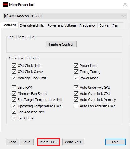

Das mpt tool verädert das BIOS oder kann ich da mit die GPU schrotten
Bei den Einstellungen
Nein,
das Tool erstellt/ändert nur eine Kopie der Powertable in der Registry.
(kann jederzeit auch wieder gelöscht werden)
GerryB schrieb:
Nein,

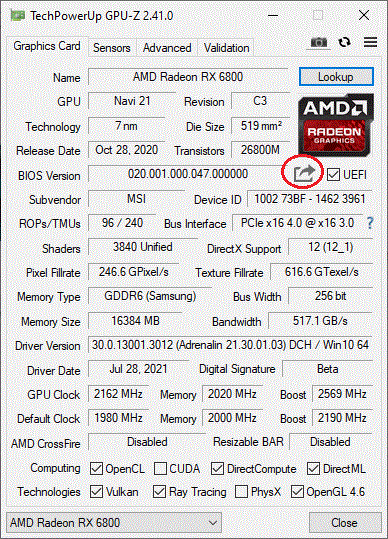

In GPU-Z das Bios der Graka runterladen und im MPT einfach mal 20W mehr GFX und 30A mehr TDC zulassen ist kein Hexenwerk.

Ok, vielen Dank dafür und wenn ich es wieder löschen möchte
Was müsste ich dann machen.
MPT löschen und glaube Treiber neu installieren
Es reicht, die PPT zu löschen.
Dein Bios gibts im GPU-Z hier, oben rechts, dann "load" ins MPT und dann die Graka oben auswählen
und "write" der gemachten Änderungen.-->Reboot

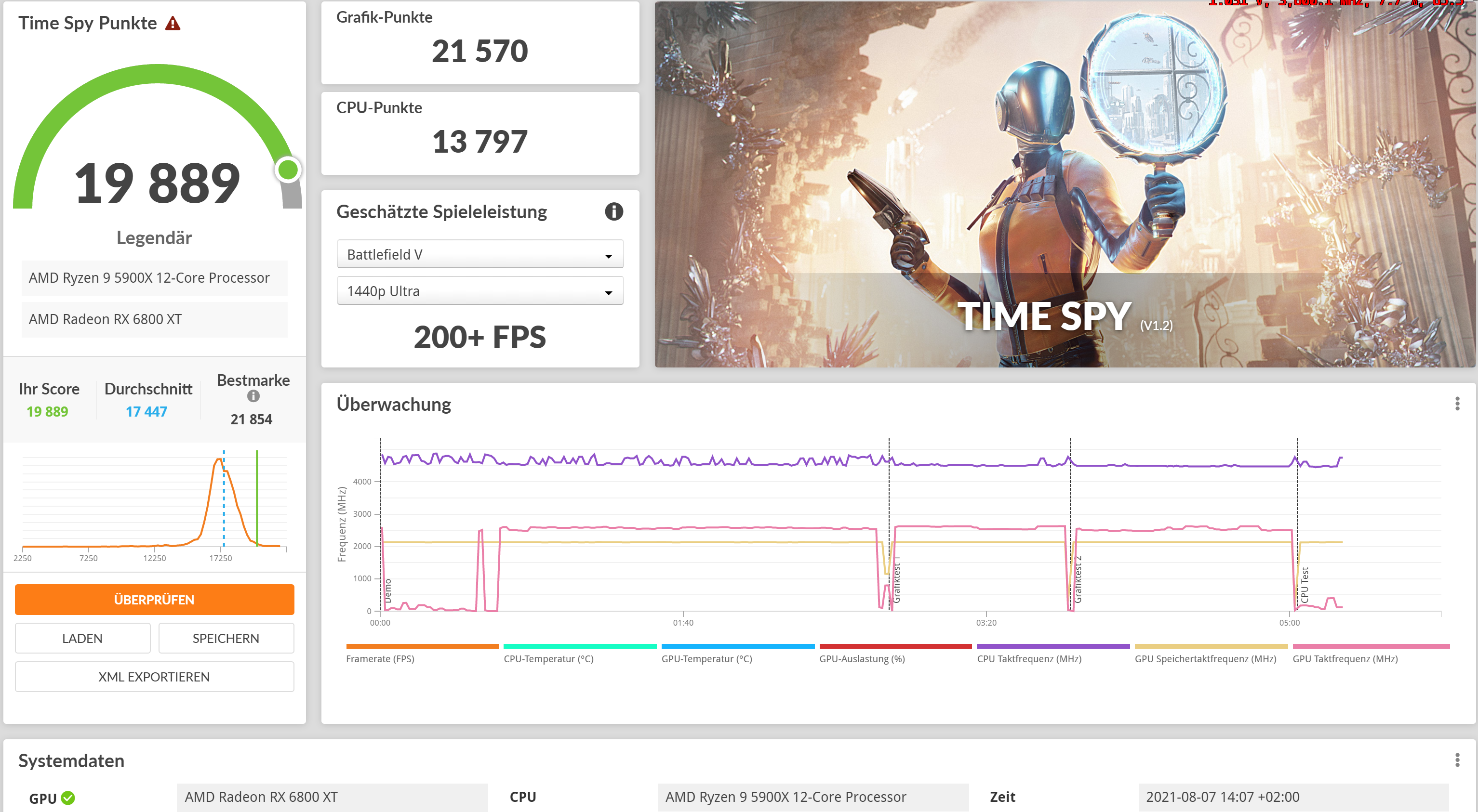

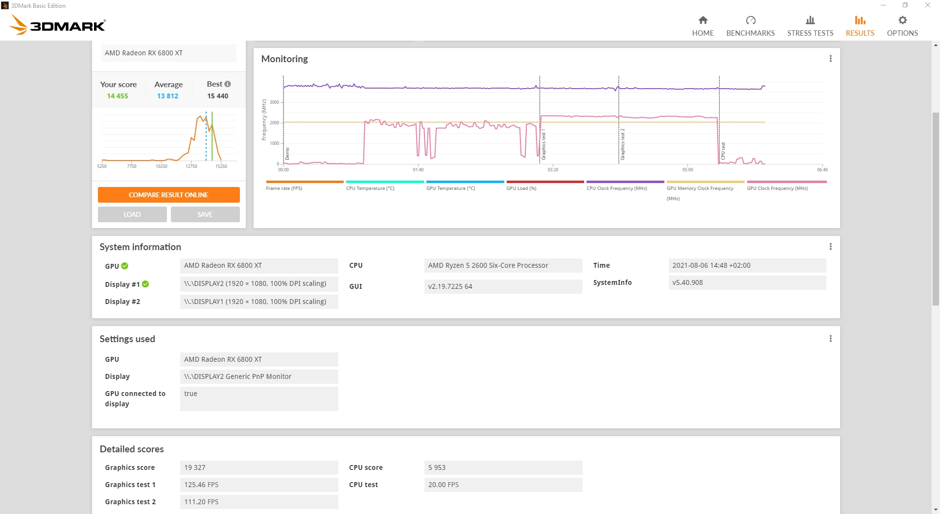

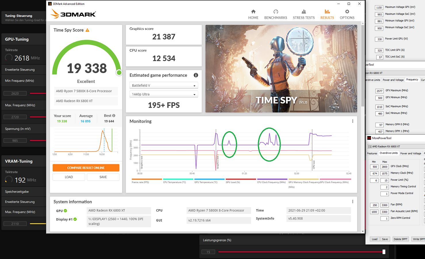

Hier mal die Werte meiner RX 6800XT MB mit game-stable OC (-- CPU & RAM @ Default/Non-OC):
Montag habe ich eine Ryzen 5600X, mal schauen, wie es dann verglichen damit aussieht.
Mehr Vram-Takt geht wohl net?
Bei mir war mehr Vram-Takt in sup4k hilfreich.
bei ner 6800xt wäre ca. 2112 für 24/7 evtl. auch net verkehrt
(2140...2150 nur fürs Benchen)
