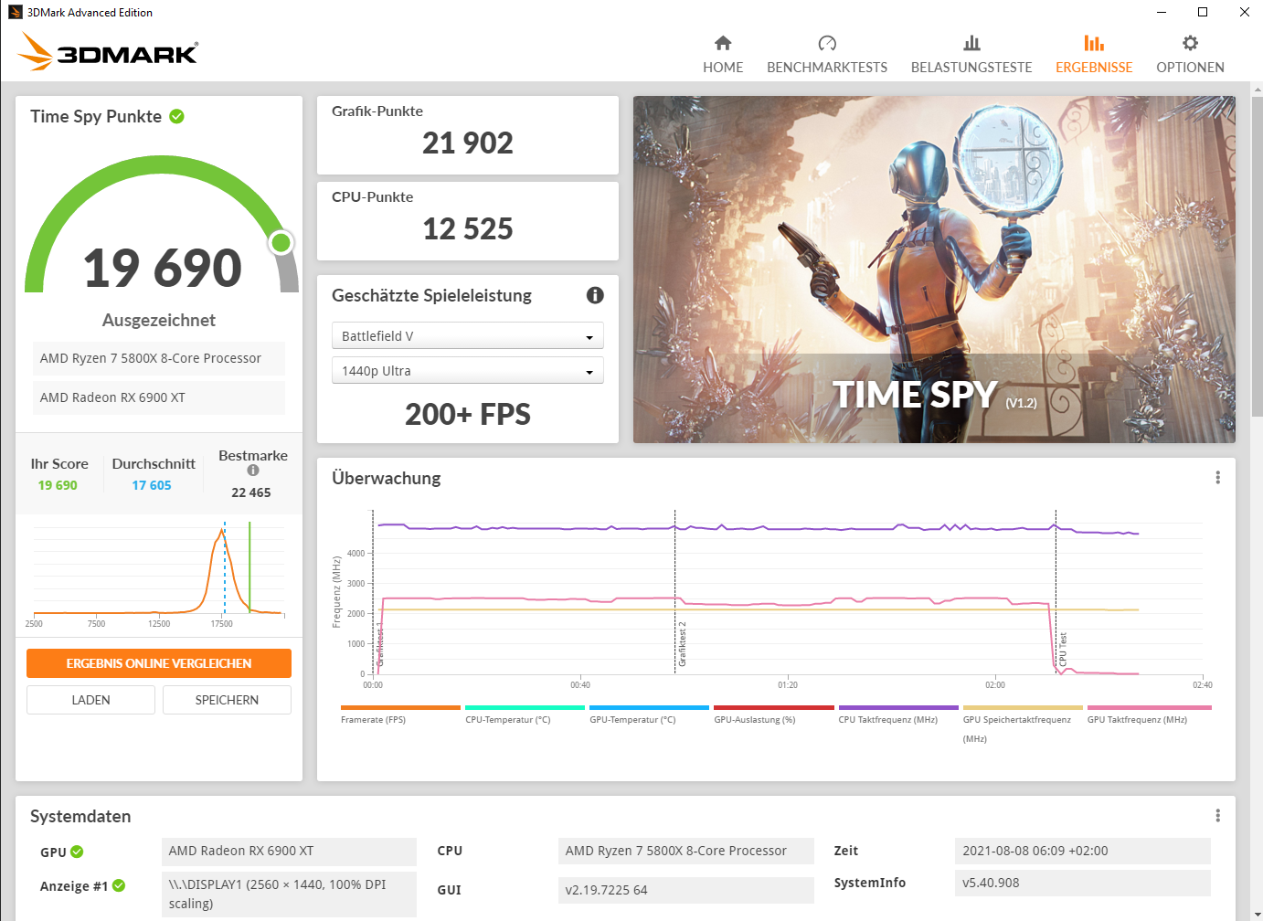

Max007
- Juli 2004
- 1.109

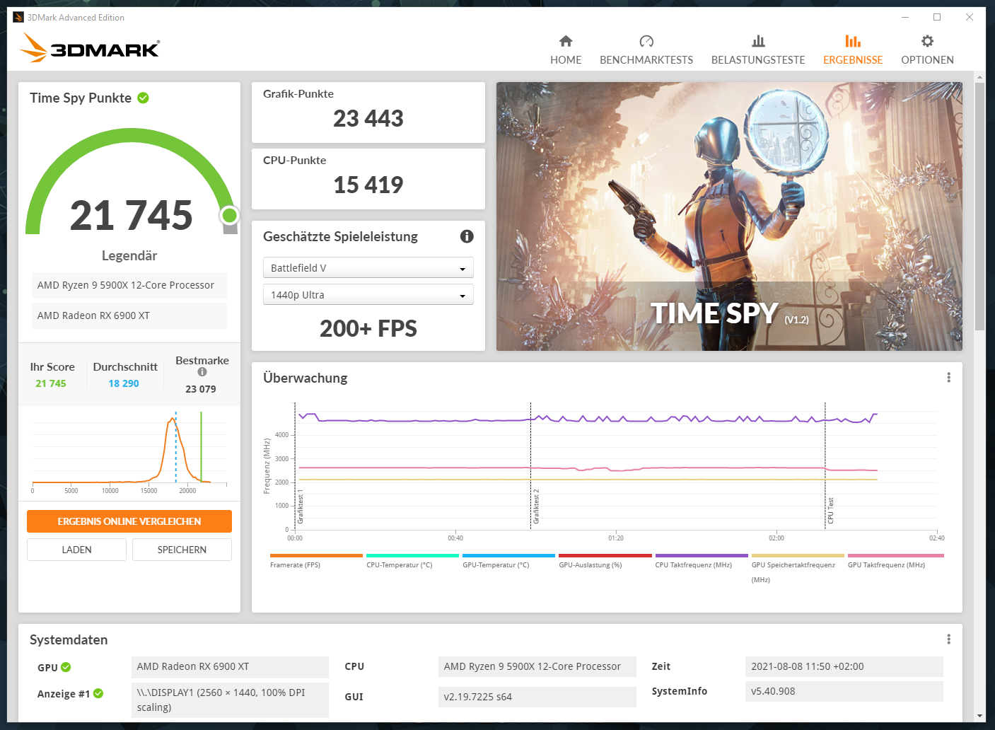

Die 22.000 Grafikpunkte sind zum Greifen nah...
Die Settings:
GPU: 1087mV (Default 1175mV)
Core: 2.600 Mhz
Mem: 2150 + Fast Timings
Power: 281 Watt + 15% = 323 Watt
CPU Undervolting: -30 All-Core
Mit etwas Feintuning sollten die 22.000 Grafikpunkte zu erreichen sein.

MSI-MATZE
- Mai 2018
- 2.935
Hast du was in MPT verstellt oder nur watchmanMax007 schrieb:ower: 281 Watt +
Max007
- Juli 2004
- 1.109
In MPT habe ich nur undervolted, Powersettings unverändert. Mit 1.175mV erreiche ich diesen Score nicht.MSI-MATZE schrieb:Hast du was in MPT verstellt oder nur watchman

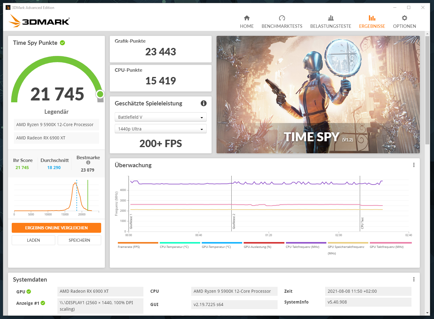

Haenger
Commodore
- Juli 2007
- 4.275
Ohne Mpt (293w) komme ich schon auf 22500. vielleicht nochmal prüfen ob das alles richtig istMax007 schrieb:Die 22.000 Grafikpunkte sind zum Greifen nah...

Haenger
Commodore
- Juli 2007
- 4.275
https://www.3dmark.com/spy/21822539 bei ca 400W
Das war mein letzter Stand. Für Feintuning fehlt mir allerdings momentan die Zeit

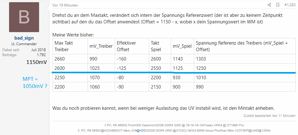

GerryB
Rear Admiral
- Sep. 2016
- 5.669
Offset bedeutet eigentlich:
MPT 1175mV zu 1125mV im WM = 50mV Versatz der Kurve
und
MPT 1125mV zu 1075mV im WM dito, falls net stabil, mal 1076 nehmen.
(evtl. auch mal minGFX um 6mV anheben)
Das Gaaanze funktioniert auch net so linear, wie man sich Das gerne wünschen würde.
bad_sign hatte mal bei sich gemessen
und

Max007
- Juli 2004
- 1.109
Mir gehts nicht zwingend um den bestmöglichen Score, sondern um den bestmöglichen Score unter 1,1 mV.
Hab mal auf 1,087 mV gelassen und Powerlimit auf 345 Watt gestellt, konnte damit die 22.0000 Grafikpunkte knacken.
Mit 1,15 mV und 370 Watt geht bestimmt noch was, aber das traue ich der Luftkühlung nicht zu
So rennt die Karte mit 1,087 mV statt 1,175 und packt mit 345 Watt über 22.000 Punkte, bin so ganz zufrieden.

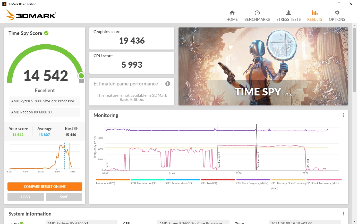

eye-opener
- Juni 2009
- 268
ok vram von 2050 auf 2100 gesetzt und core runter auf:GerryB schrieb:Probier mal Vram 2100 mit gleichzeitig minTakt 1505 + maxTakt 2395...2398.
Mit mehr Vramtakt steigt die Auslastung der GPU/Shader und meist muss man dann mit dem GPU-Takt minimal runter.
1505 | 2395 = 3dMark Crash
1500 | 2390 = 2x 3dMark Runs durchgelaufen
=> 3dMark gpu score von 19327 auf 19436
=> sup8k von 5563 auf 5602
Ich bin erstaunt und frage mich wie das jetzt genau alles zusammenhängt Oo (Dachte ich hätte einfach nur Pech mit dem VRAM gehabt haha)
Dann jetzt weiter den VRAM erhöhen? Ich probiers mal.
EDIT:
VRAM von 2100 auf 2150 gesetzt und Core von 1500 | 2390 auf:
1480 | 2370 = 3x 3dMark Runs durchgelaufen
=> 3dMark gpu score von 19436 auf 19459 --> Also hier hat das mal gar nichts mehr im Grunde gebracht.
Vorhin auch probiert mit MinCore Takt auf 500 und 1570, der Score geht runter in beiden Fällen um ca. 200 GPU Score Punkte. Was steckt dahinter?
