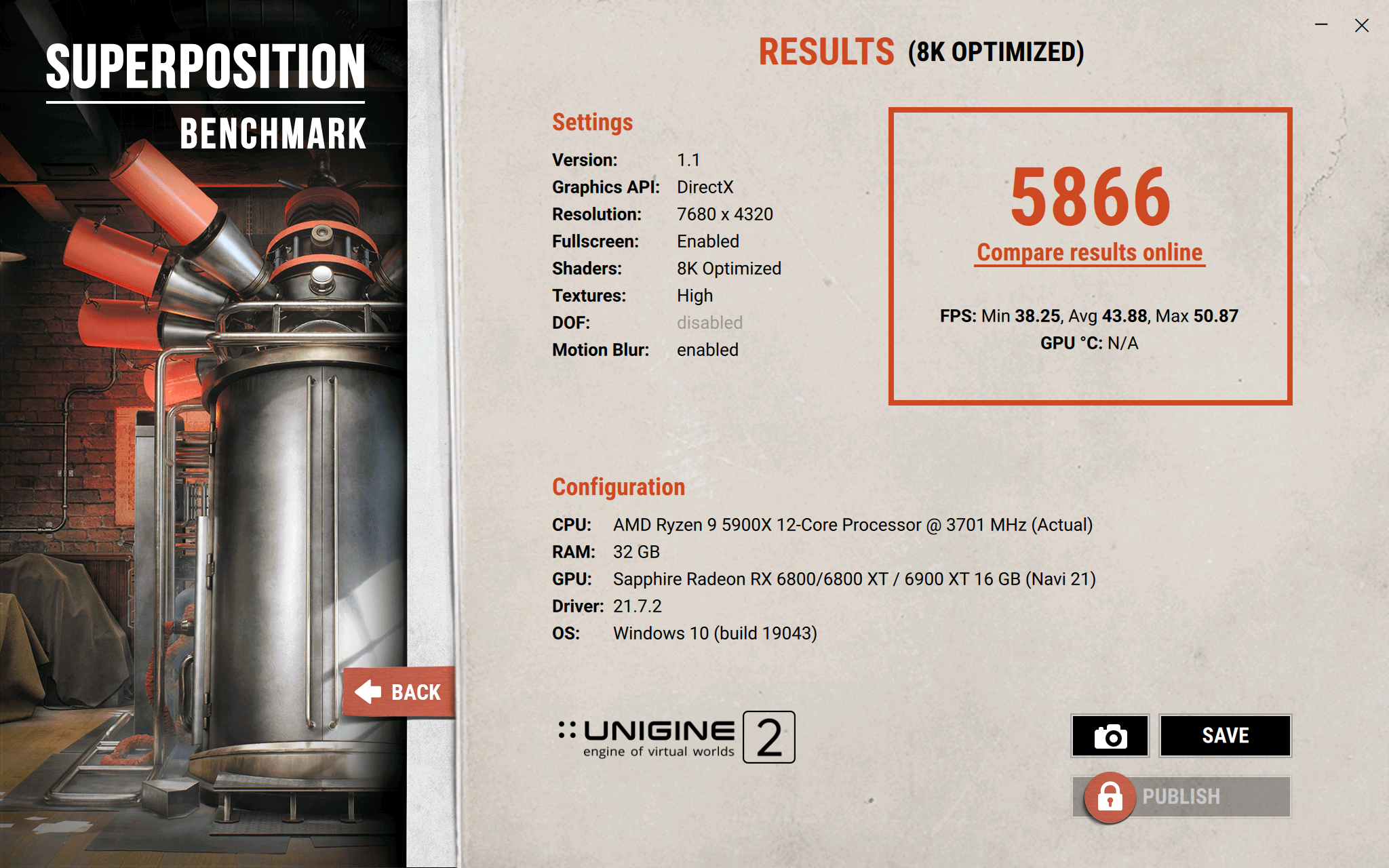

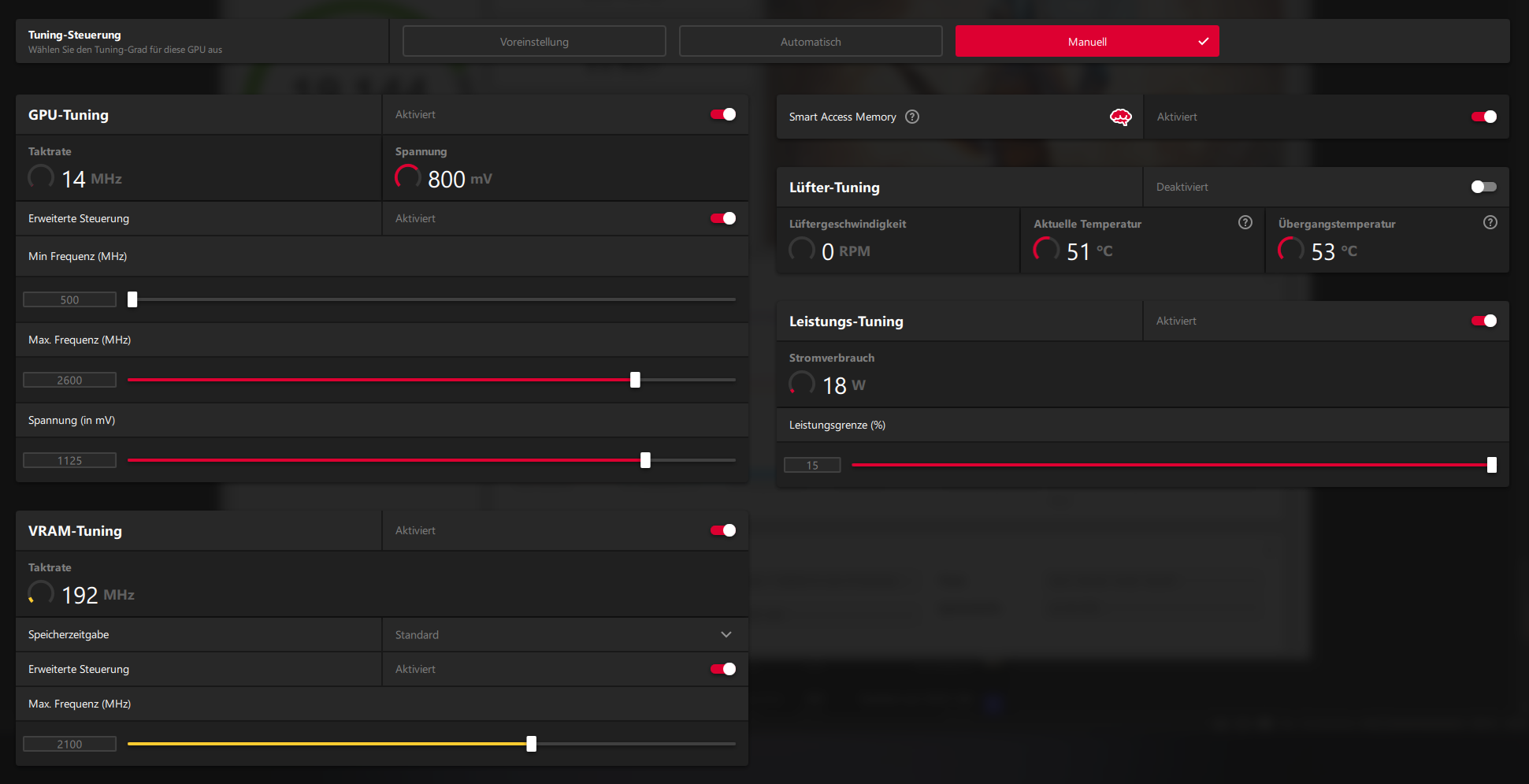

Mit 238 Watt, VRAM Standard, 1122mV
Edit: Ja der fps Limiter vom Wattman funktioniert in manchen Spielen bei mir auch nicht.

Nice!
Sag, muss ich jedes Mal die Settings applien wenn ich den Rechner starte?
Bei mir sind sie immer auf Stock -.-
keine Hänger/Lags/Abstürze/Freezes/Artefakte
Alles läuft normal und butterweich. Egal ob Bench, Stress oder Game oder Desktop.
Normalen Neustart gemacht - Wieder Stock.
Wattmann geht nicht - über MSI AB gehts aber.
Wattmann dafür auf Stock gesetzt und MSI AB die 2 Settings mit Apply at WinStart eingestellt.
Sobald du MSI AB aktiv hast, setzt er alles im Wattmann....

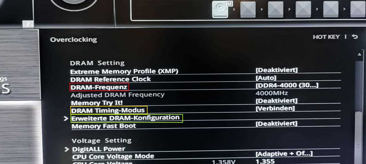

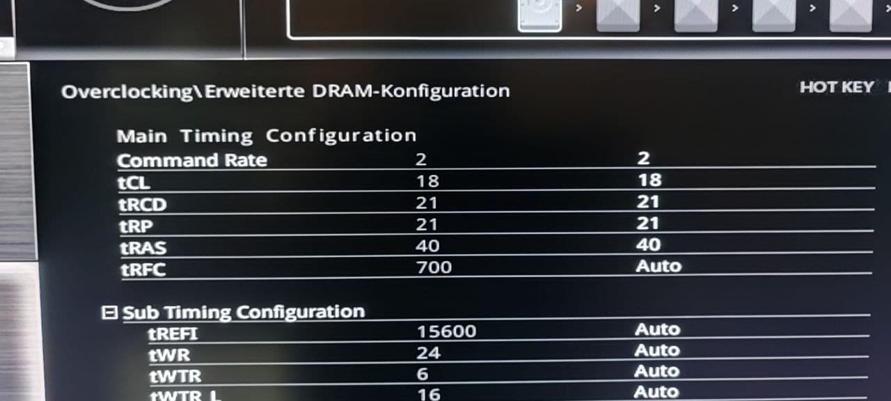

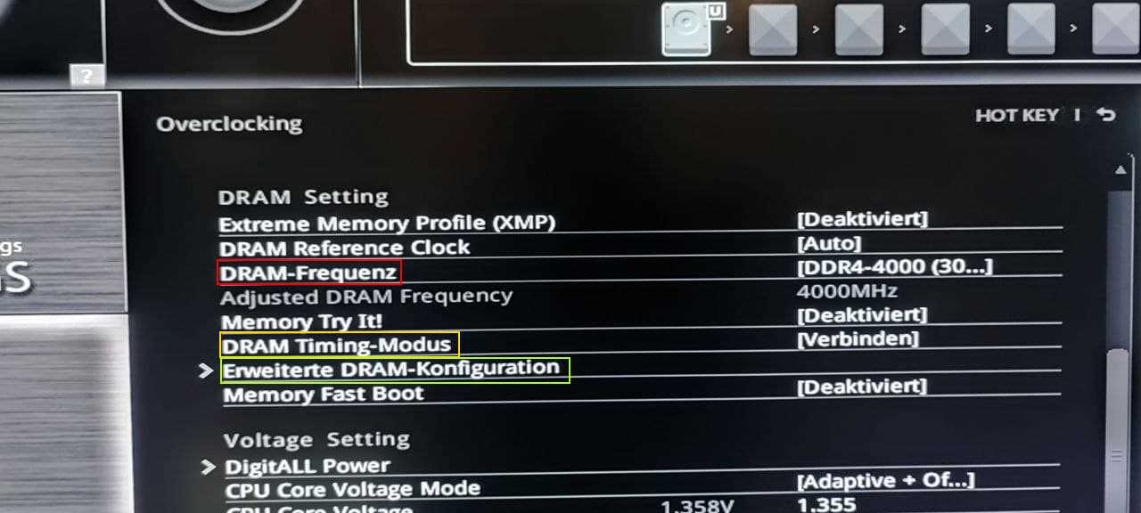

GerryB schrieb:
Kannst Du Das bitte mal beschreiben, wieviele Werte Du dann im Bios händisch vorgeben musst?
Schnappschuss mit Handy wäre ideal.
und
Wie verhindert man dann, das das Bios versucht, selber den Ram zu erkennen?
(mehrt dann ewig rum und die gelbe Lampe auf dem Board leuchtet)

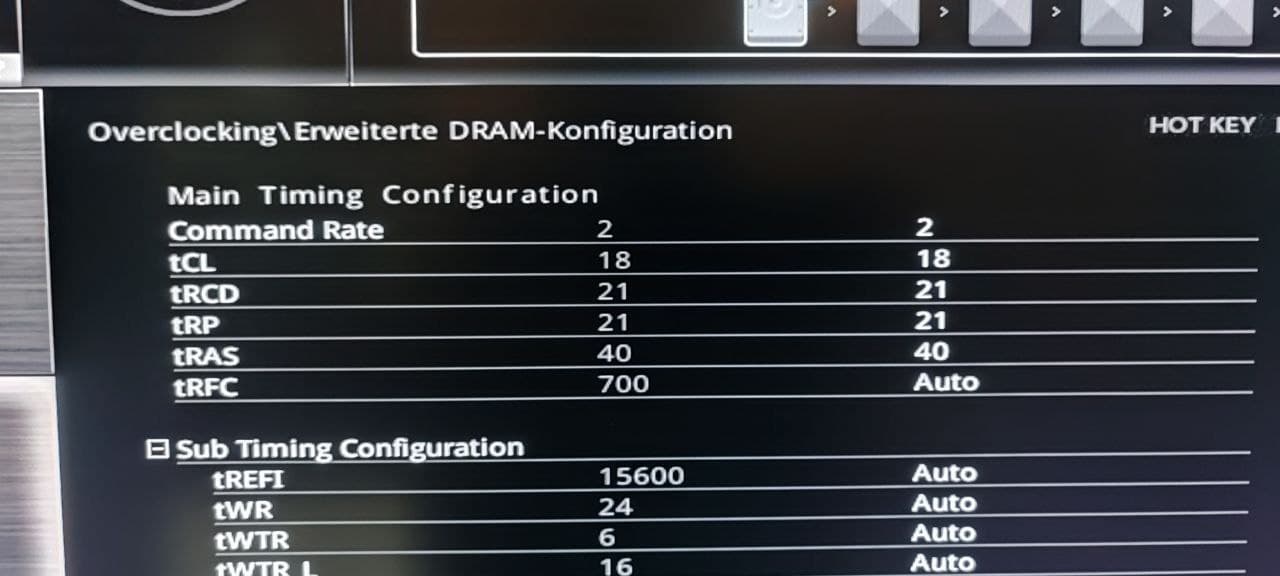

Als erstes stellst du die gewünschte Frequenz ein.
Dann stellst du den Timing-Modus auf "Verbinden", damit du an die Timings gelangst.
Dort stellst du dir deine Timings ein (das Ganze kann man auch bis in die letzten Subtimings treiben, macht aber kaum jemand und das Ergebnis steht auch in keinem Verhältnis zum Aufwand, ist dir aber natürlich selbst überlassen, wie weit du damit gehst):

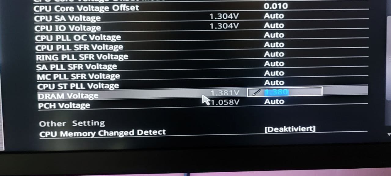

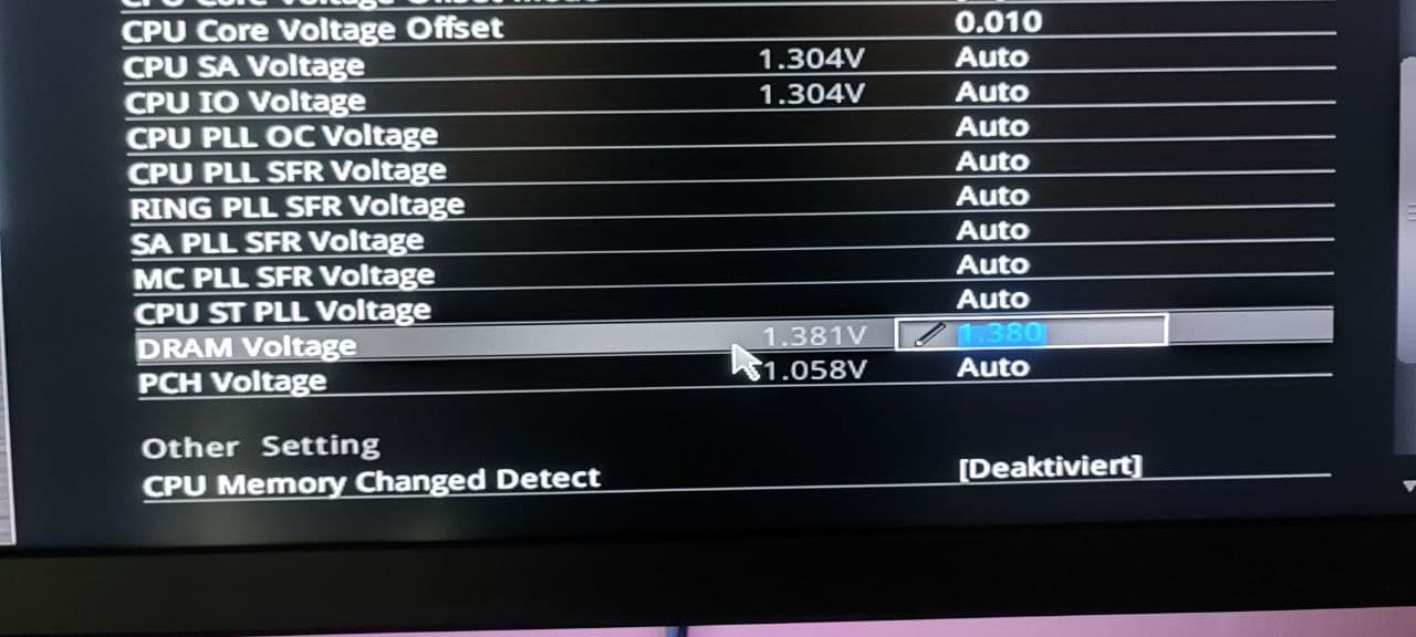

Und, nicht zu vergessen, die Spannung des RAMs. Wie das bei jedem einzelnen Hersteller ist, weiß ich nicht genau, das ändert sich hin und wieder und ich verbaue im Grunde nur MSI und ASRock, aber bei den Beiden stellt man damit eher eine "Kurve" ein, statt einen absoluten Wert. Achte darauf, dass du die 1,400V als Maximalwert ansiehst, im Idealfall ein, zwei Steppings darunter bleiben:
Ausgehend von, exemplarisch mal mein Ram, 3600MHz bei T2-16-19-19-39 @1,35V kannst du erstmal versuchen, die Timings alle 200MHz um 1 zu erhöhen (zB 3800 @T2-17-20-20-40, 4000 @T2-18-21-21-41 usw.) Bei Instabilität mit der Spannung spielen, wenn immer noch instabil, mit den Timings. Wenn stabil, kannst du noch versuchen, die Timings zu verschärfen. Das wars jetzt grundlegend in aller Kürze, sollte aber, gerade für eine Intel Plattform, für erste Erfolgsergebnisse reichen. Natürlich, wie immer, je nach verwendeter Hardware und etwas Glück. Ansonsten kannst du für Details ja mal in der passenden Sektion einen Thread eröffnen oder alte durchforsten. :)
edit: Ach ja, wenn du willst, dass das Board nicht bei jedem Boot den RAM checkt, such nach etwas wie "Memory Fast Boot" oder dergleichen.

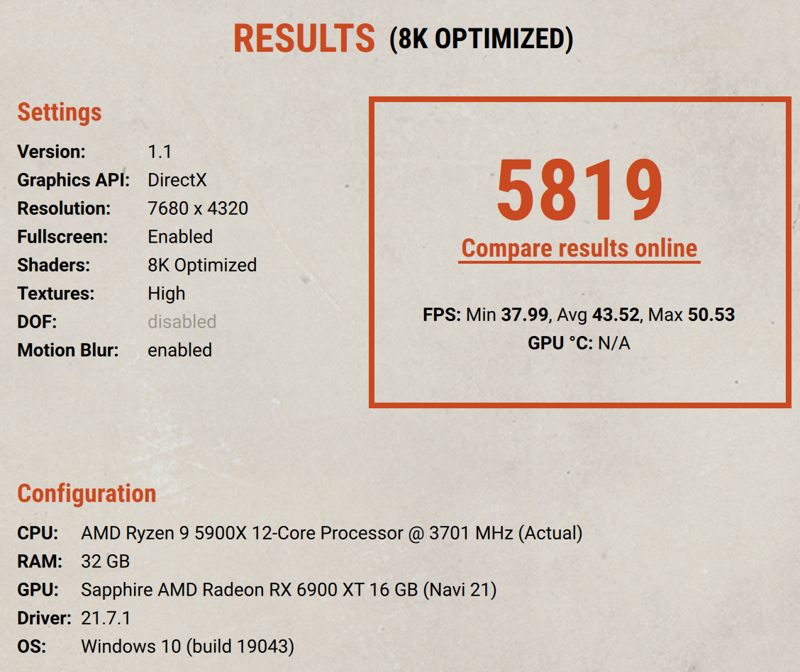

Hey ich führe gerade den Benchmark Superposition aus der jetzt ca 25 min schon läuft auf 8k.
Das Bild ist schwarz,sehe nur Benchmarking und es läuft.
nur die Frage ist wie lange läuft der
Finde ich bissel komisch.
Weiß wer was
Habs rausgefunden muß man wohl als Admin starten 😁
So mal meine Punkte mit meiner 6800XT 😁
