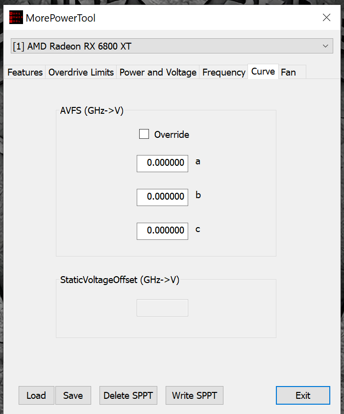

Kann ich irgendwo mehr darüber (LinearDropState) erfahren? Beim MPT steht da nichts:
Es lohnt sich nicht wirklich, bei der 6800XT bei LinearDropState+StaticVoltageOffset+TemperatureDependentVoltage
irgendwas zu verstellen. (die Risiken sind größer als evtl. Verbesserungen)

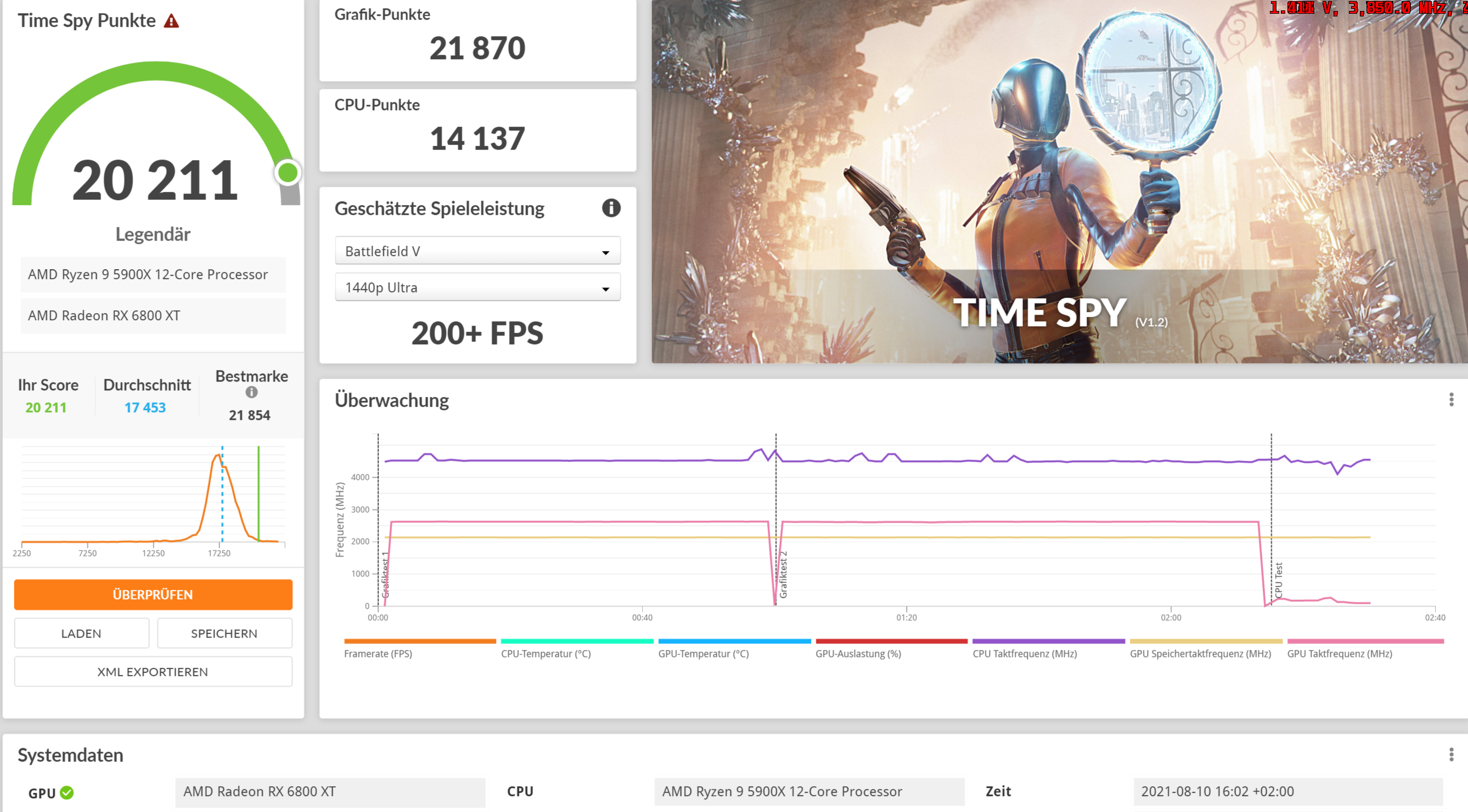

Moin,
nach dem meine EVGA 3090 mit New World gestorben ist bin ich mal in das AMD Lager gewechselt.
Ich denke für den ersten Abend benchen sollten 22.479 Punkte ganz okay sein oder?
https://www.3dmark.com/spy/22047648
Oder geht da mehr unter Luft?
56°C = noch net allzu dolle rangenommen.
Bei offenem Fenster+Seitenteil und 65..70°C GPU <=105...108°C Hotspot geht schon noch mehr.
...mit mehr Watt und effektivenVolt und Takt.
Falls der Score sooo wichtig ist, und Du MPT nutzen würdest:
Frag am Besten im Luxx nach nem Setting für ca. 395...410W asic, könnte@air noch mit 100%Lüfter
gut anzuschauen sein. (Dein XTXH-Chip kann normalerweise deutlich mehr maxTakt)
Entscheidend wird dann sein, wie gut die Montage war, .. zeigt sich beim Delta GPU zu Hotspot.

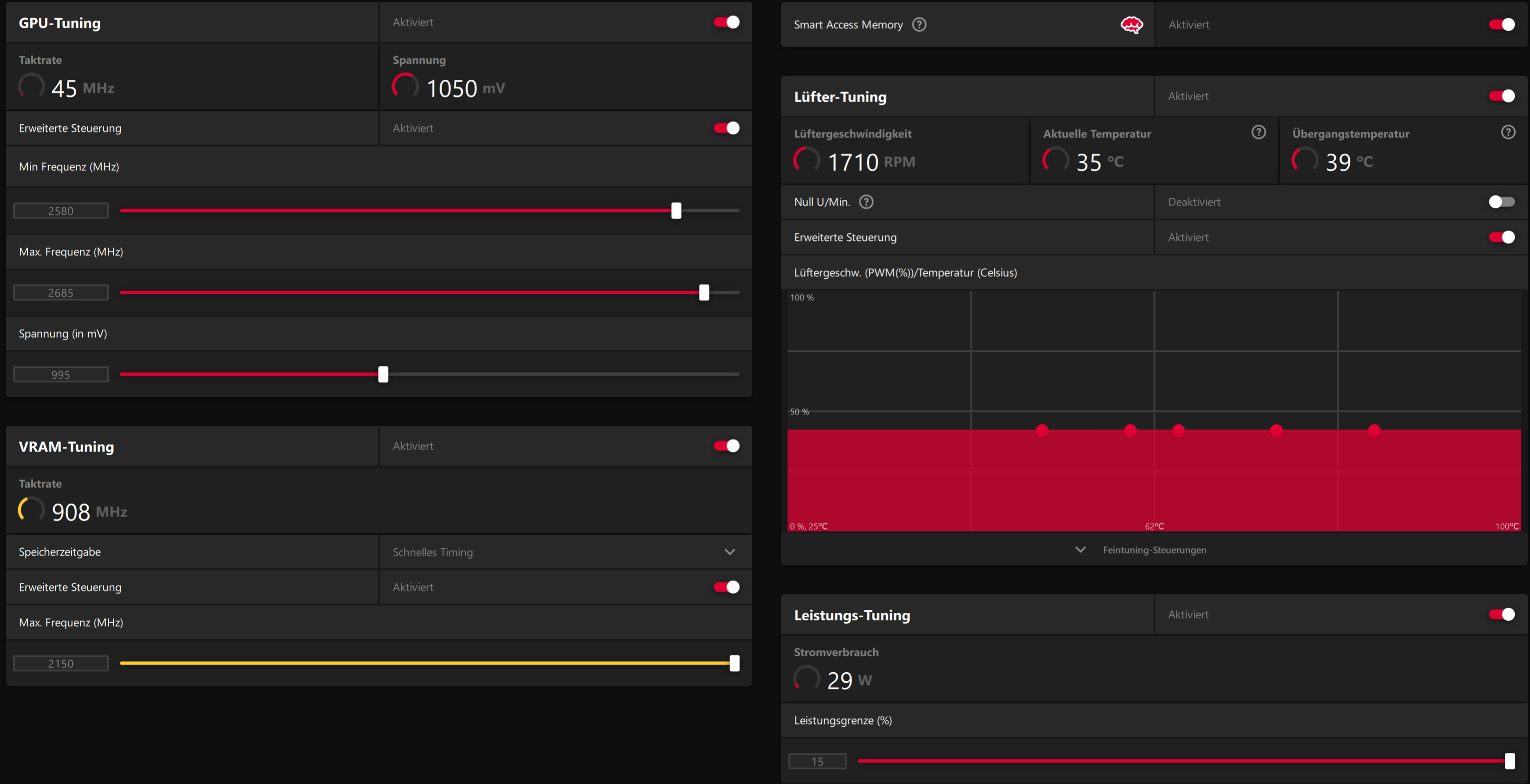

Das mit dem LinearDropState, wo finde ich mehr Infos darüber & wie kann ich das betrachten bei meiner GPU? Ich würde das gerne selbst mal nachvollziehen wollen^^

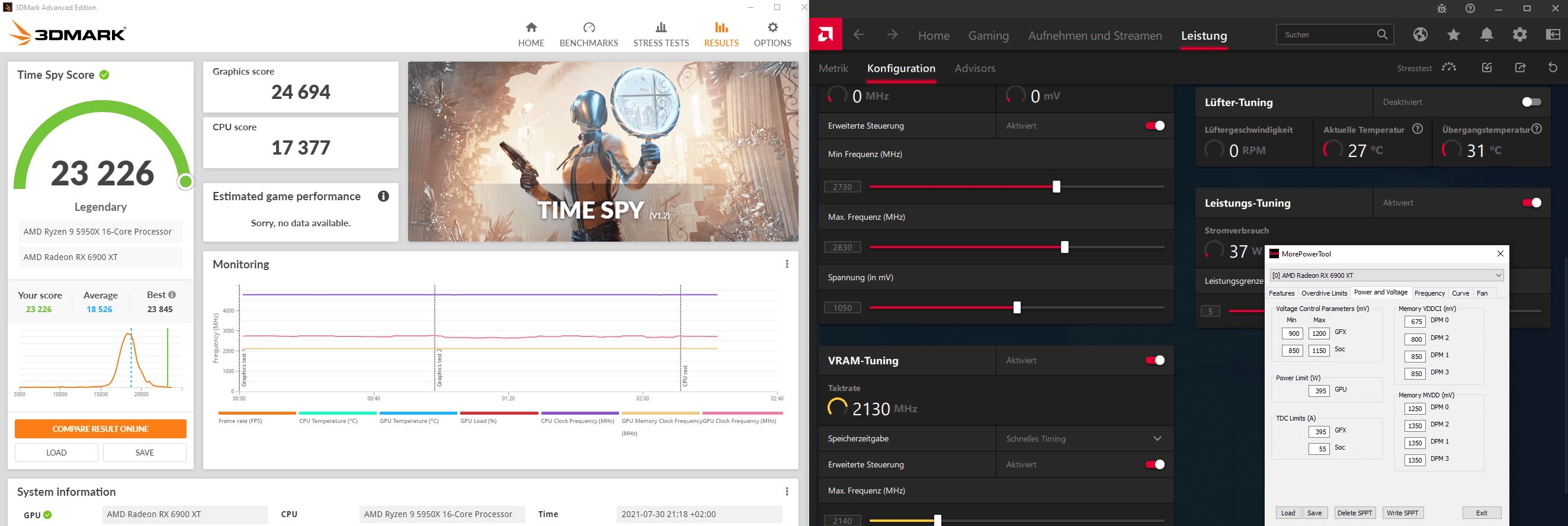

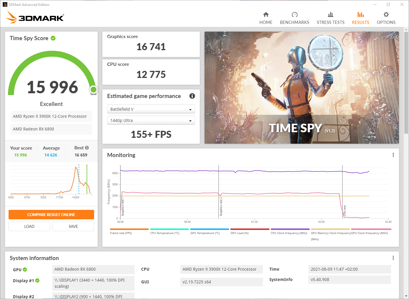

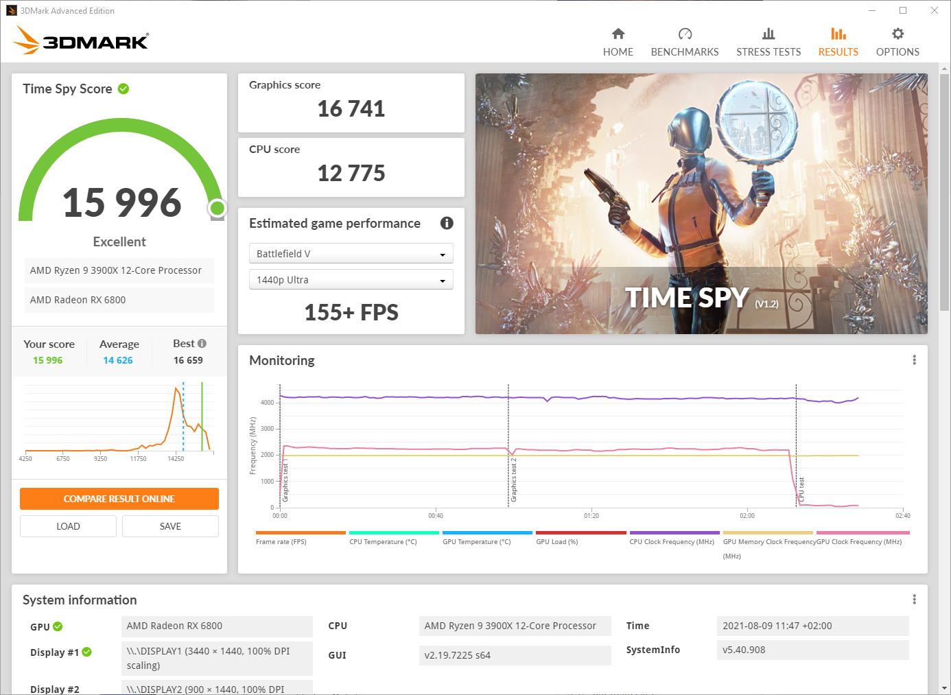

Hab mich am WE auch Mal wieder ans OC/UV mit meiner RX6800 gemacht :)
16741 graphicscore
Einstellungen:
2425mhz Takt 990mv / VRAM 2000 Fast Timings.
PL +15%.
Da hier der Hotspot aber bei 100Grad liegt hab ich das PL auf +5% beschränkt sowie den Lüfter manuell eingestellt.
Liefert jetzt 16400P und bleibt unter 1500rpm :>

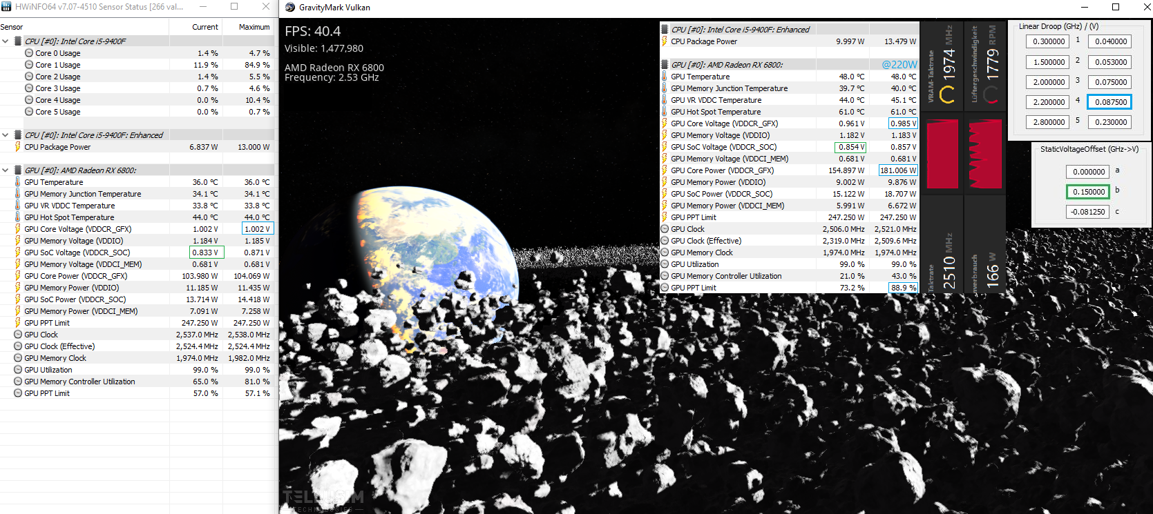

eye-opener schrieb:
@GerryB
Du wirst die Settings von Darkearth vermutlich net schaffen. Sein Chip ist sehr sparsam=stabiler.(x)
https://extreme.pcgameshardware.de/...benchmark-thread.598210/page-18#post-10814562
(x) highASIC-Chips haben weniger Leckströme und können etwas besser per LD untervoltet werden
Ich persönlich, habe bei mir LD4 nur von 90mV auf 87,5mV geändert.
(andere Tweaks bei SOC+Vram sparen schon gut Watt; meine nonXT-Werte sind net auf ne XT übertragbar)

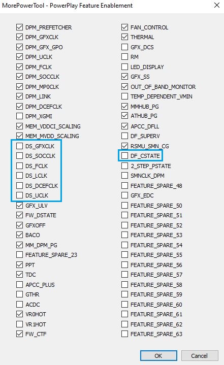

Nur fürs Benchen mal in FeatureControl bei DS+DFcstate die Häkchen raus.
Geht im WM eigentlich auch 994mV stabil durch?
Beim max.SOC mal die Spannung noch weiter senken. 1125...1100...1087...1075...1068...1061...1056..1050mV.
(weiss net, wo Du gerade bist mit maxSOC; der stabile Wert kann bei Jedem anders sein)
Beim Vram mal in DPM 0+1+2+3 von 1350mV auf 1200+1250+1275+1325mV runter.
und die zug 675+800+850+850 -->675+700+725+750+825

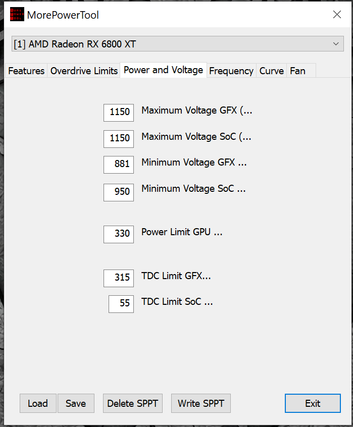

Noch 8W mehr im MPT, sprich GFX 330W-->338W, bei gleichzeitig deutlich mehr TDC, sprich 315A-->340A.
In Summe dürfte der Gesamtverbrauch dann net höher sein.

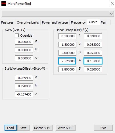

Weiss net, wie genau Dein Bios ausschaut, siehe Anhang !?
Eigentlich reicht minTakt 2530 >LD 4. und dafür geht dann evtl. maxTakt=2687..2688...2689.
Bei LD 4 könnte man mal versuchen 0.137000-->0.135000 ....0.132000.(etwas sparsamer)
(das ist ein Punkt und kein Komma)
Feintuning ist halt ne Geduldsfrage. Die absoluten Highscorer haben mehrere hundert Stunden "spielzeit" damit verbracht. Und mit dem nächsten Treiber gehen die Anpassungen weiter.

Denke mehr als 330Watt sollte ich nicht auf die karte drauf bollern.
Denke aber zum zocken sind die 330 watt nicht verkehrt.
Was meinst du. Also 24/7.
Und jetzt fehlt nur noch eine bench Einstellung

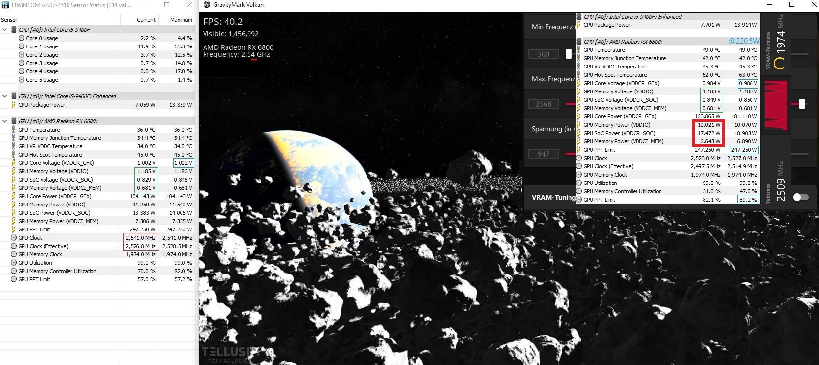

Die o.g. Maßnahmen beim SOC+Vram sparen vermutlich die 8W mehr als dicke ein.
Also in Summe bliebe es bei ca. 370...375W für die gesamte Graka.
z.Vgl.
Mein volldurchoptimierter SOC+Vram liegt deutlich unter Deinem Verbrauch, ist allerdings nur ne nonXT.
SOC+Vram-UNTERTAKTET+UNTERVOLTET
(ala Darkearth+Rumpelson bei pcgh)
Bekomme das gar nicht angezeigt siehe Bild
Habe aber DS=off
bringt eigentlich DS=off
Nachteile also wenn ich da mit zocken würde
neueste Version verwenden
DS=off kostet im Durchschnitt mehr Watt. (5 Cent/h ?)
Ich habs 24/7 = ON wg. kühler=leiser.
