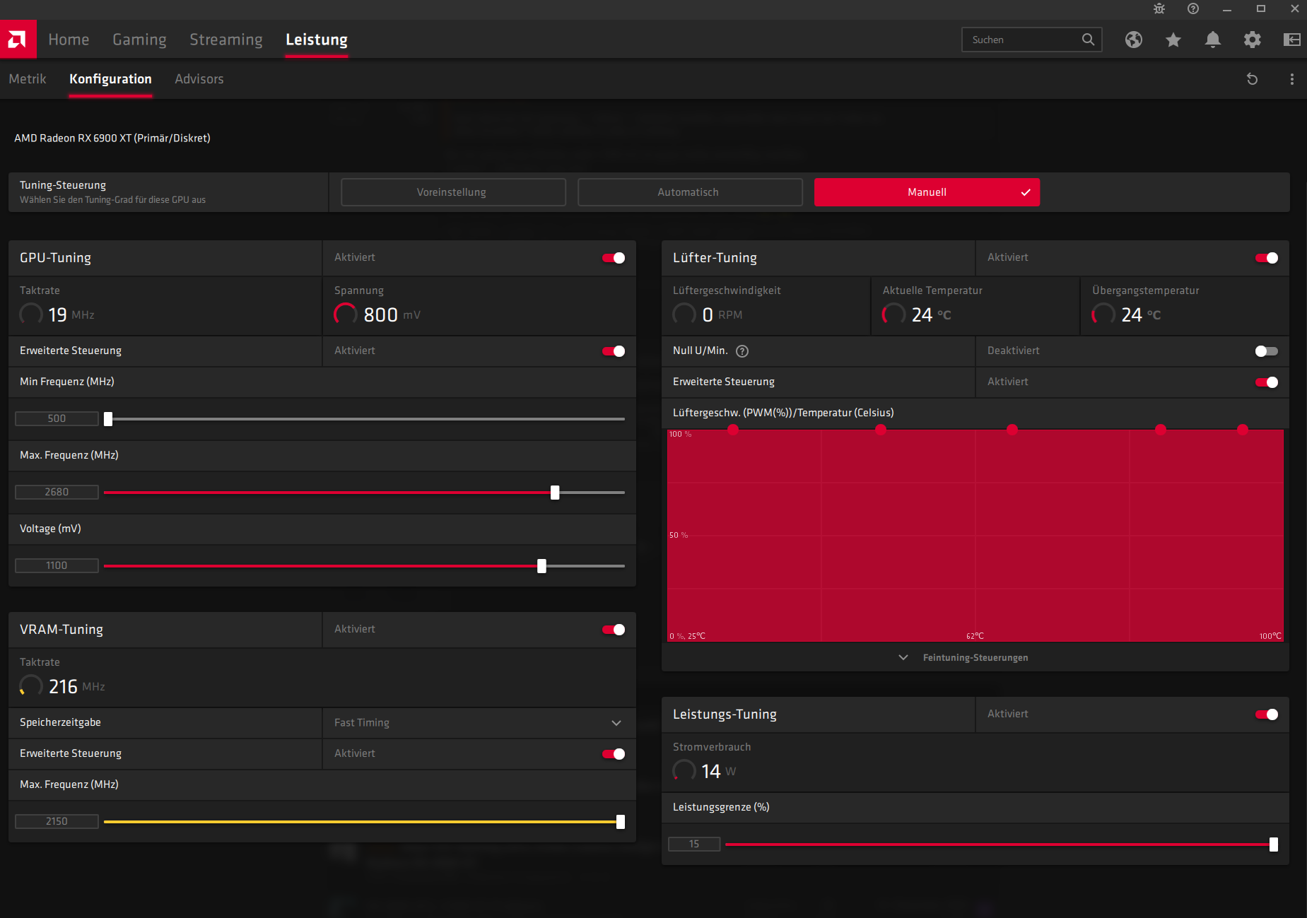

@Fuchiii Das hier sind meine Dailysettings von meiner 6900 XT (per MPT noch auf 320 Watt PT erhöht). Wenn ich nun hier im Treiber noch die Spannung erhöhe, werden meine Scores im Benchmark niedriger und auch die FPS in Spielen. Falls gewünscht, kann ich auch noch Beweisscreenshots machen :)
