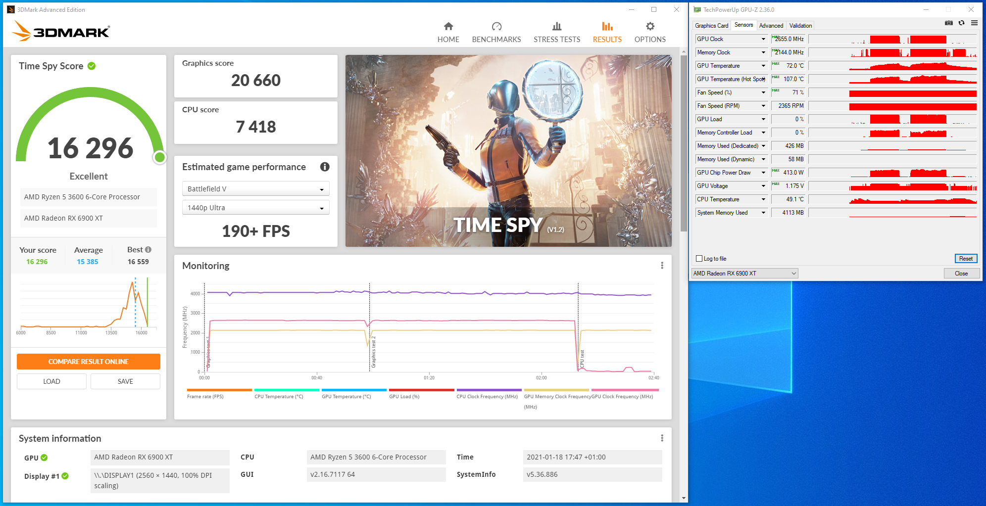

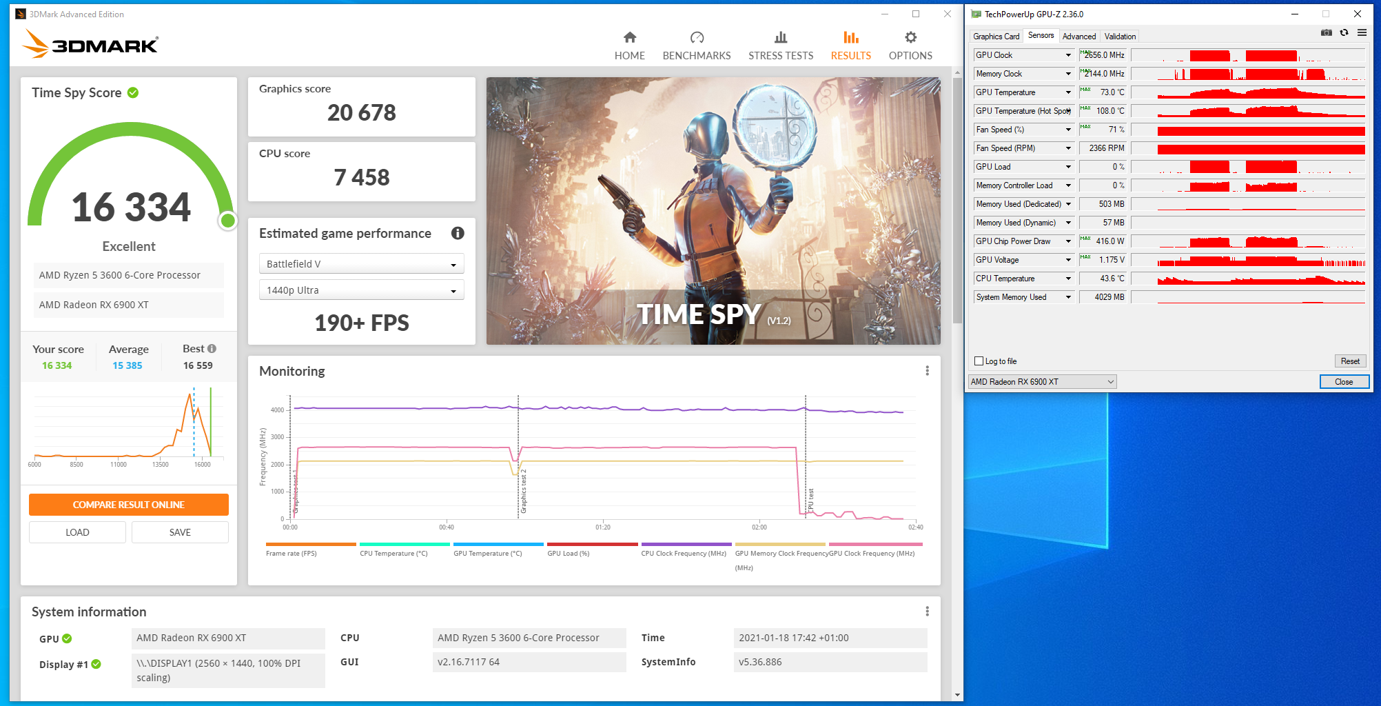

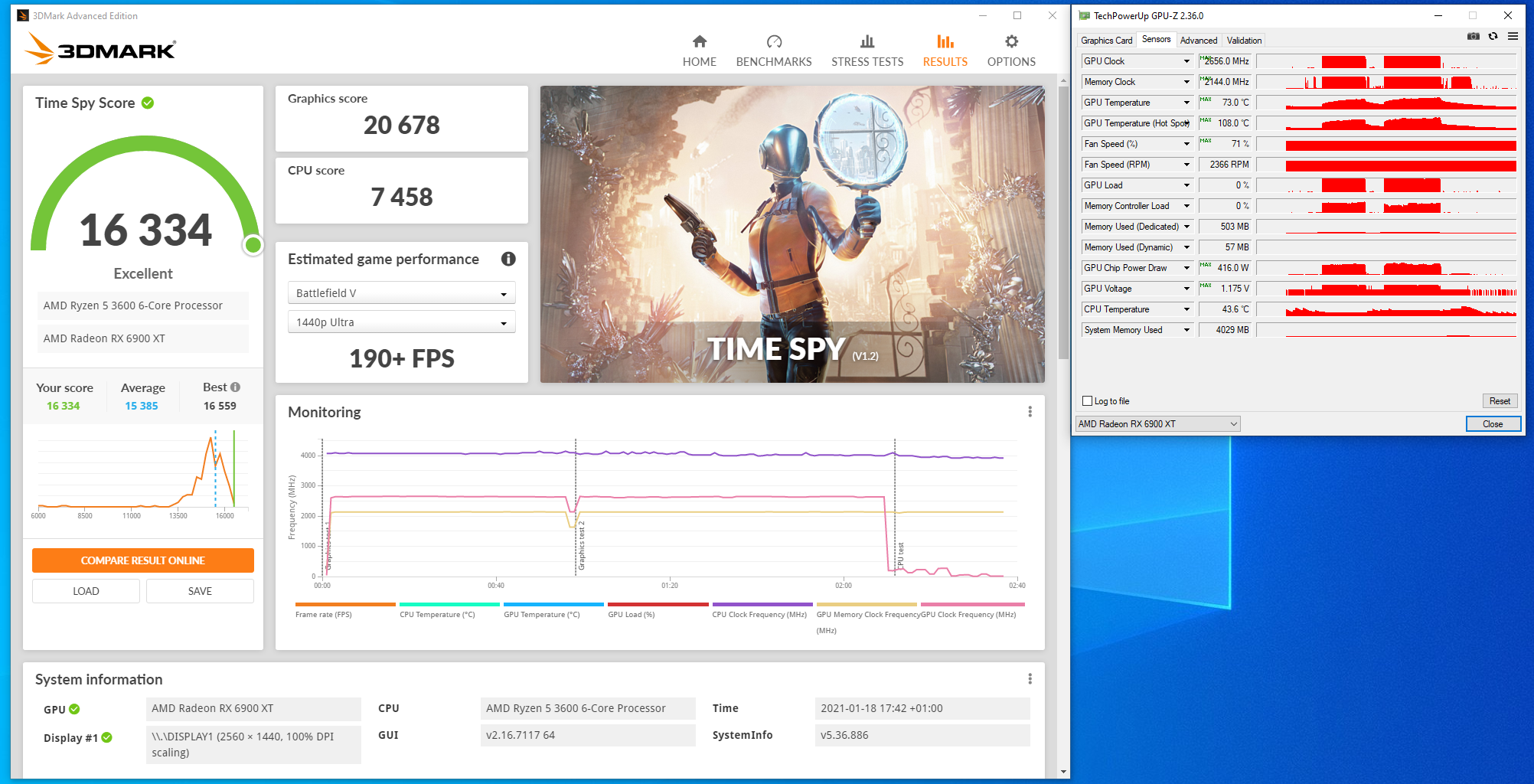

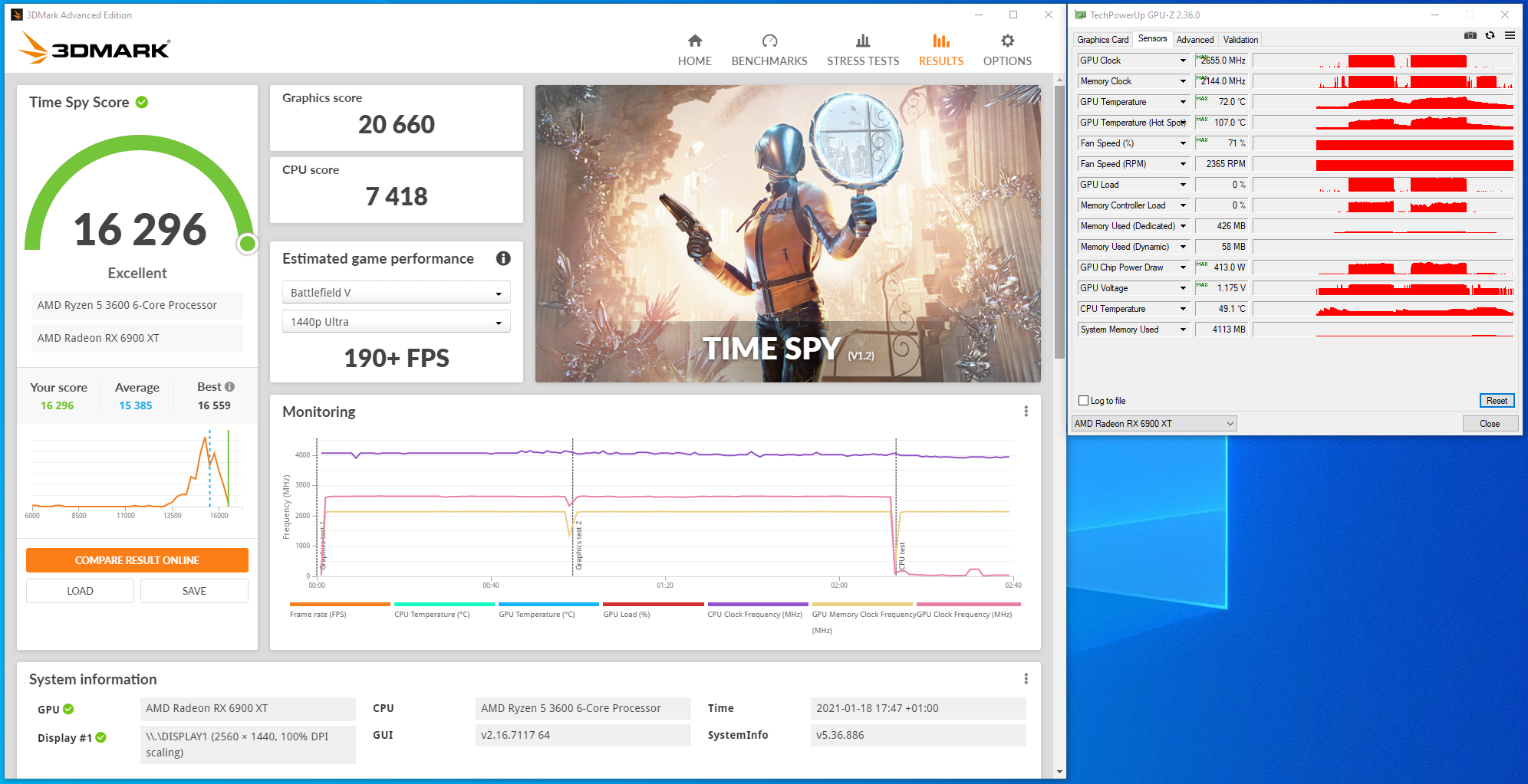

Ich hab in meinem Fall keinerlei Unterschiede feststellen können, jedenfalls keine die nicht in Richtung Messtoleranz fallen, siehe Screenshots
16334 = 1080mV in Wattman eingestellt, Defaultwert (1175mV) in MPT
16296 = 1175mV fest in MPT
Bei meiner damaligen 6800XT und auch jetzt bei der 6900XT konnte und kann man sehr gut beobachten dass sich die Karte die Spannung nimmt die sie braucht, wenn man sie nicht "hart" zügelt.
Man kann das beim OC sehr gut sehen indem man Schritt für Schritt die Taktraten hochjagt und irgendwann fehlt einfach die Erhöhung der Spannung und solang diese nicht da ist stürzt halt der Benchmark / Spiel ab, auch wenn man mehr Watt frei gibt
Vielleicht kann hier jemand mehr dazu sagen, ich hab hierzu bisher keine verlässlichen Antworten finden können

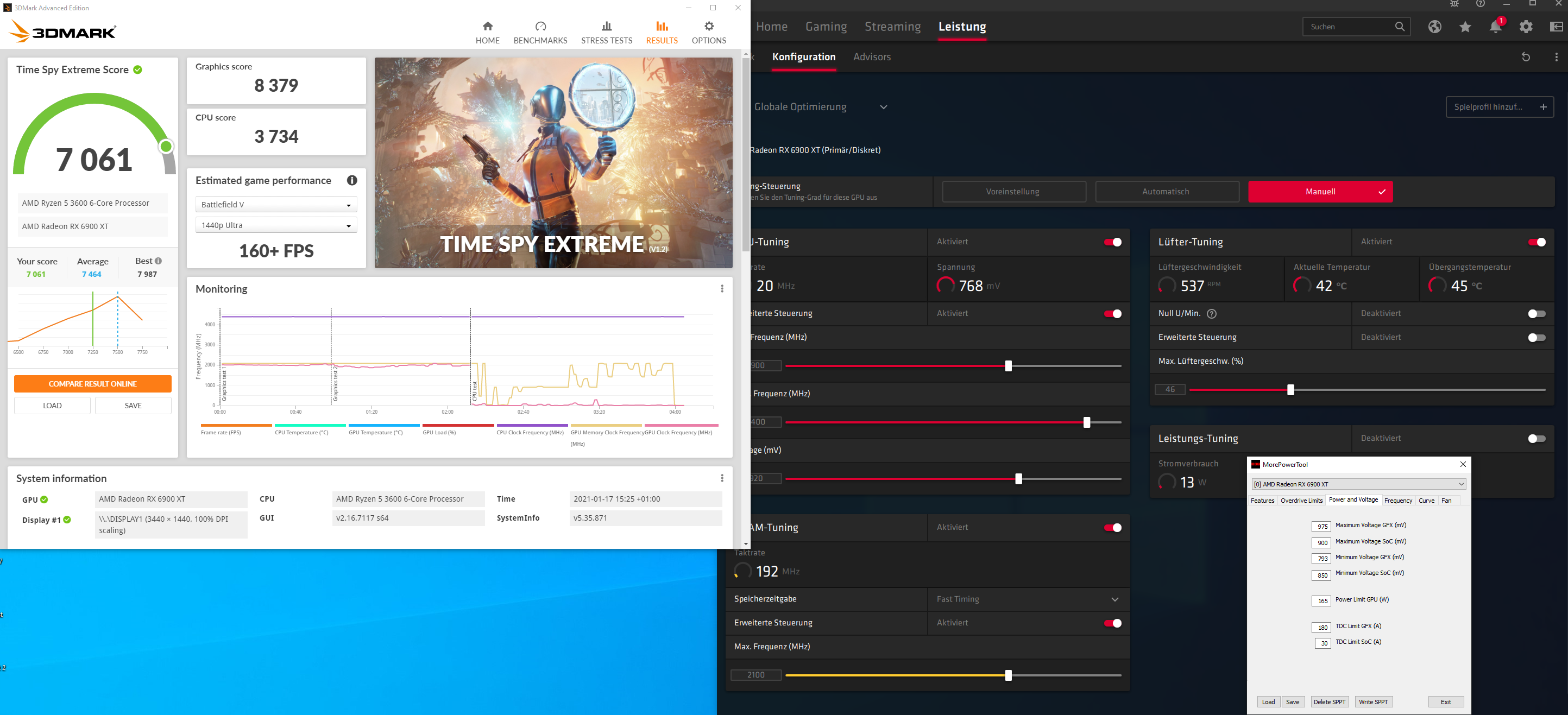

Duvar schrieb:
Hier mal limitiert auf 150W im MPT.
Da fehlen gar nicht sooo viele Punkte zum 255W Stock... ca 1000...das kann man verkraften. Ich schätze dafür ist die Karte aber auch komplett unhörbar?
Wie bist du bei 165W auf die 180A gekommen? Ich suche immernoch eine Formel um das Verhältnis herzustellen... prozentual passt ja nicht, das ohmsche Gesetzt auch nicht wirklich...
Angeblich PL geteilt durch die Spannung die man im Wattman einstellt= TDC Limit.
MMn lohnt sich OC net, 165W max sollte genügen, aber auf mich hört ja niemand^^
Natürlich kann man auch mehr machen, aber ich bin halt ein UV Lover.

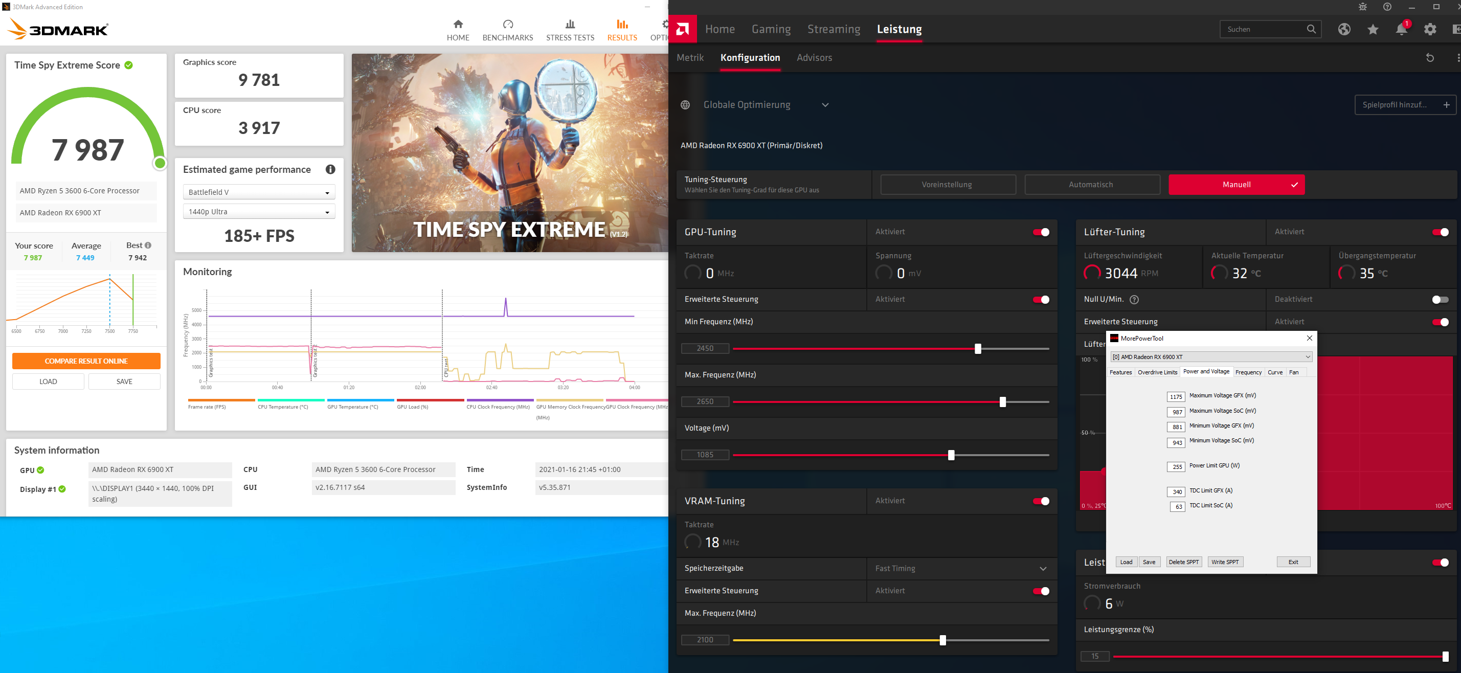

Erstaunlicherweise muss man hinsichtlich UV nicht wirklich viel tun, beim OC eigentlich auch nicht, wenn einem der Stromverbrauch egal ist :D

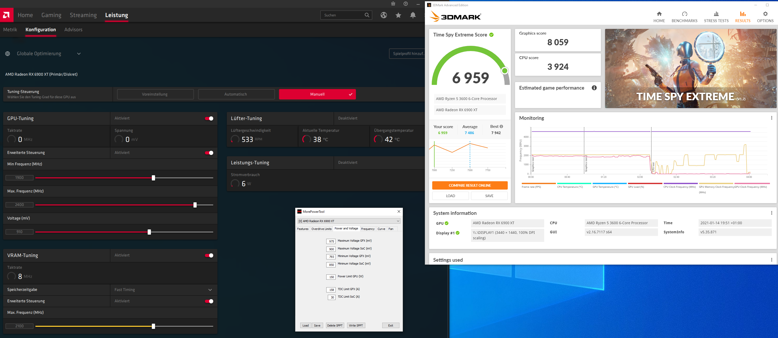

Ich hab jetzt mal 30min am Schieber rumhantiert und kam jetzt auf ne Graphics Score von 8175 bei 176W, ohne jeglicher Anpassung in MPT (tatsächlich sind noch meine Settings ausm OC drin mit >300W / 300A)
Metro ist auch 5x durchgelaufen, passt soweit.
Duvar schrieb:
Mit meinen UV Settings reicht das Netzteil aber locker flockig.
Wenn ich die über das MPT eintrage bekomme ich bei GPU Load direkt nen grünen Bildschirm und nen Reboot xD

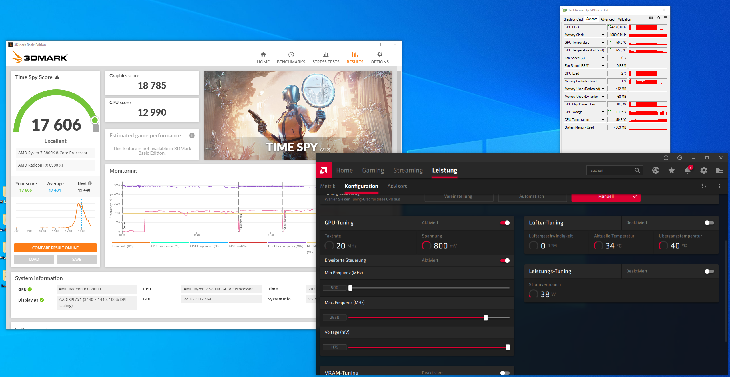

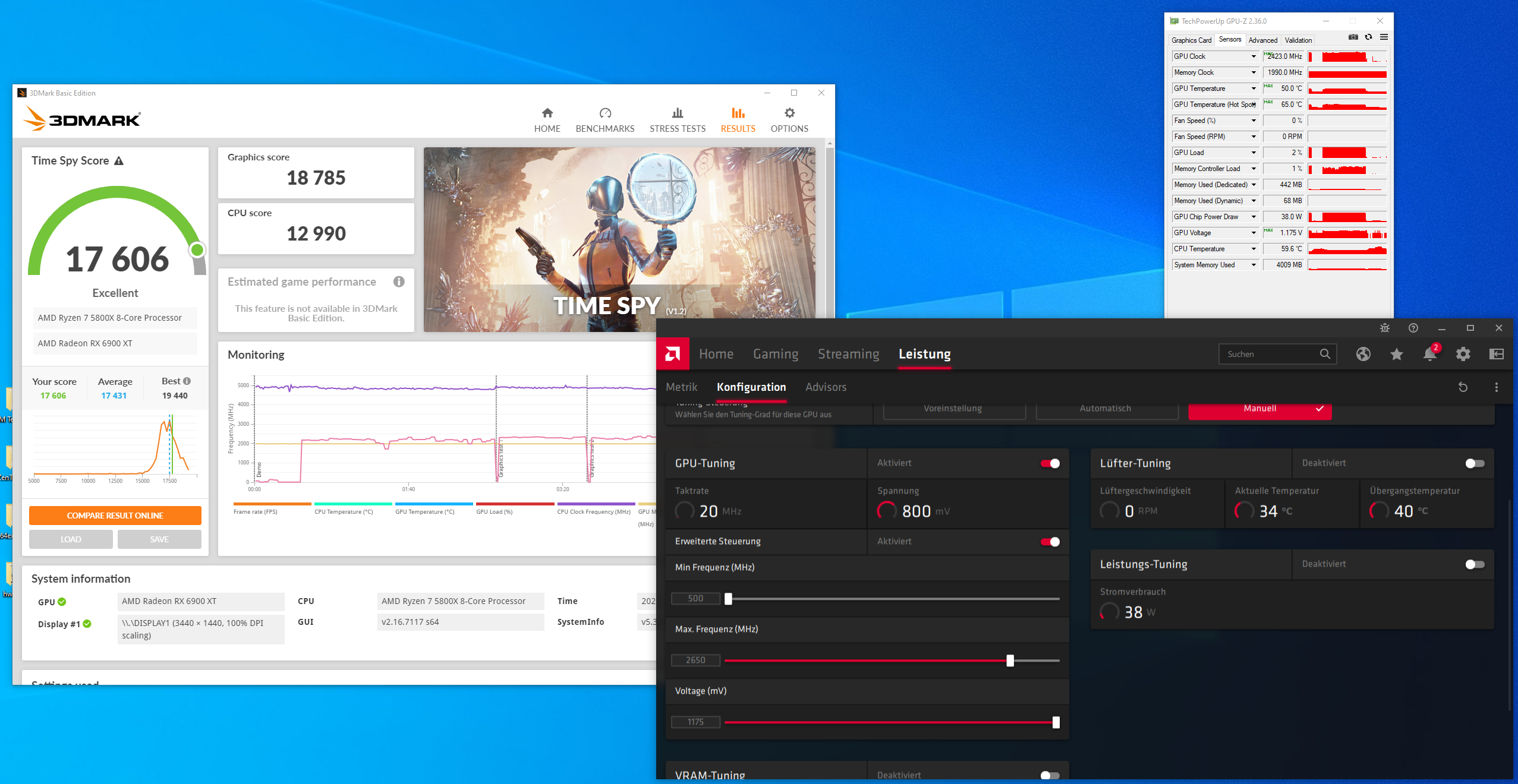

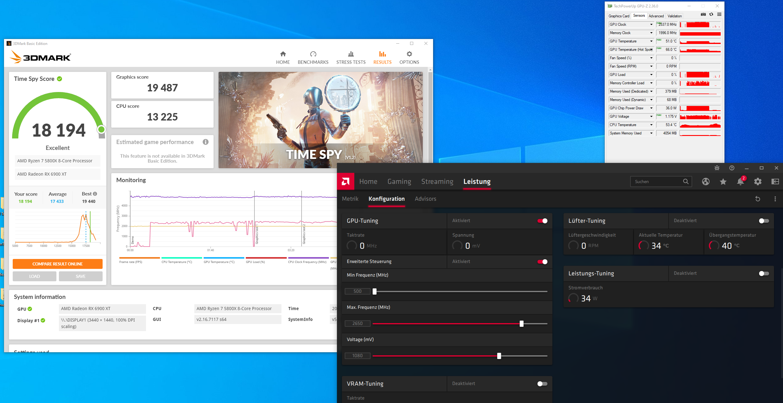

Ich habe mein Setting jetzt mit 2578MHz bei 1.105v und PT -5... Damit liege ich im TimeSpy bei 18500 bei 240W Verbrauch.. das ist top.
Meine 3080 die ich davor hatte ist an den Score nicht ansatzweise rangekommen... selbst mit OC und 350W PT.

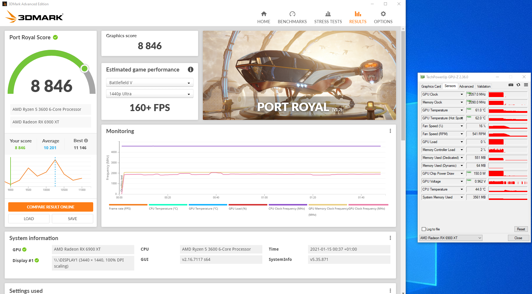

Naja den letzten guten Schliff kannst du mit dem MPT vornehmen. Hier mal 150W TSX run:
910mV sind aber net stable wie ich festgestellt habe, 920mV passen aber. Klar läuft es auch mit 910mV durch, nur nicht immer^^ Mit diesen starken UVs kann man beim zocken echt die Lüfter richtig runterfahren.
550RPM sind kein Problem, ok man erreicht 90er Temps^^
