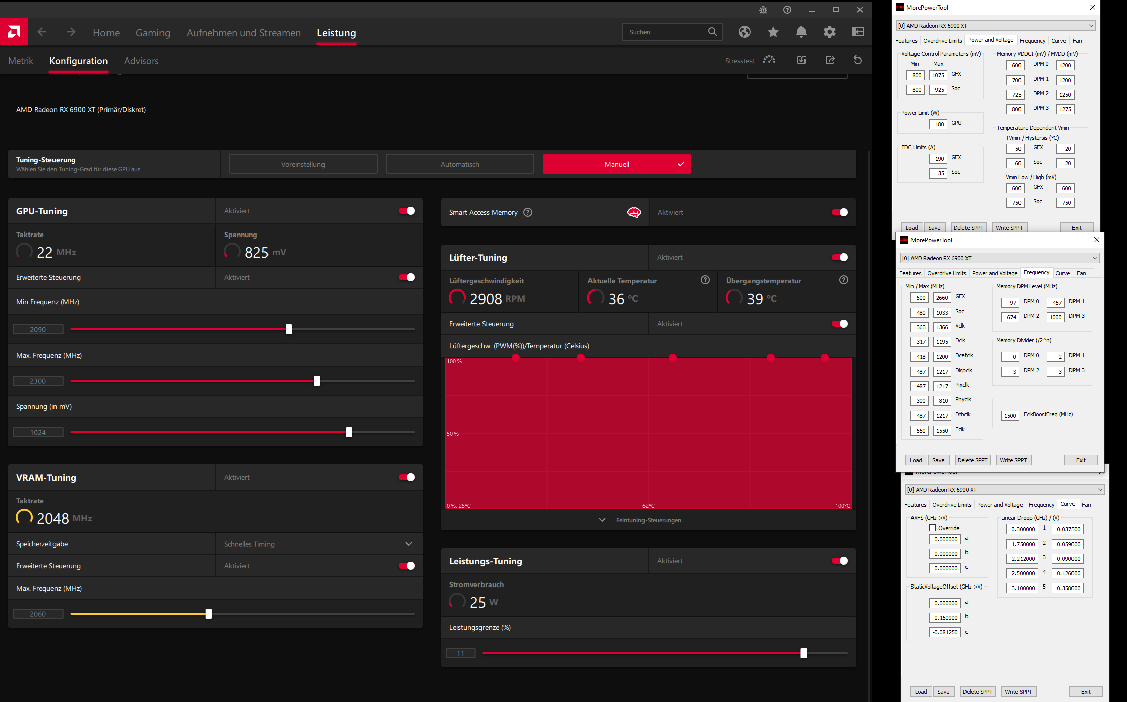

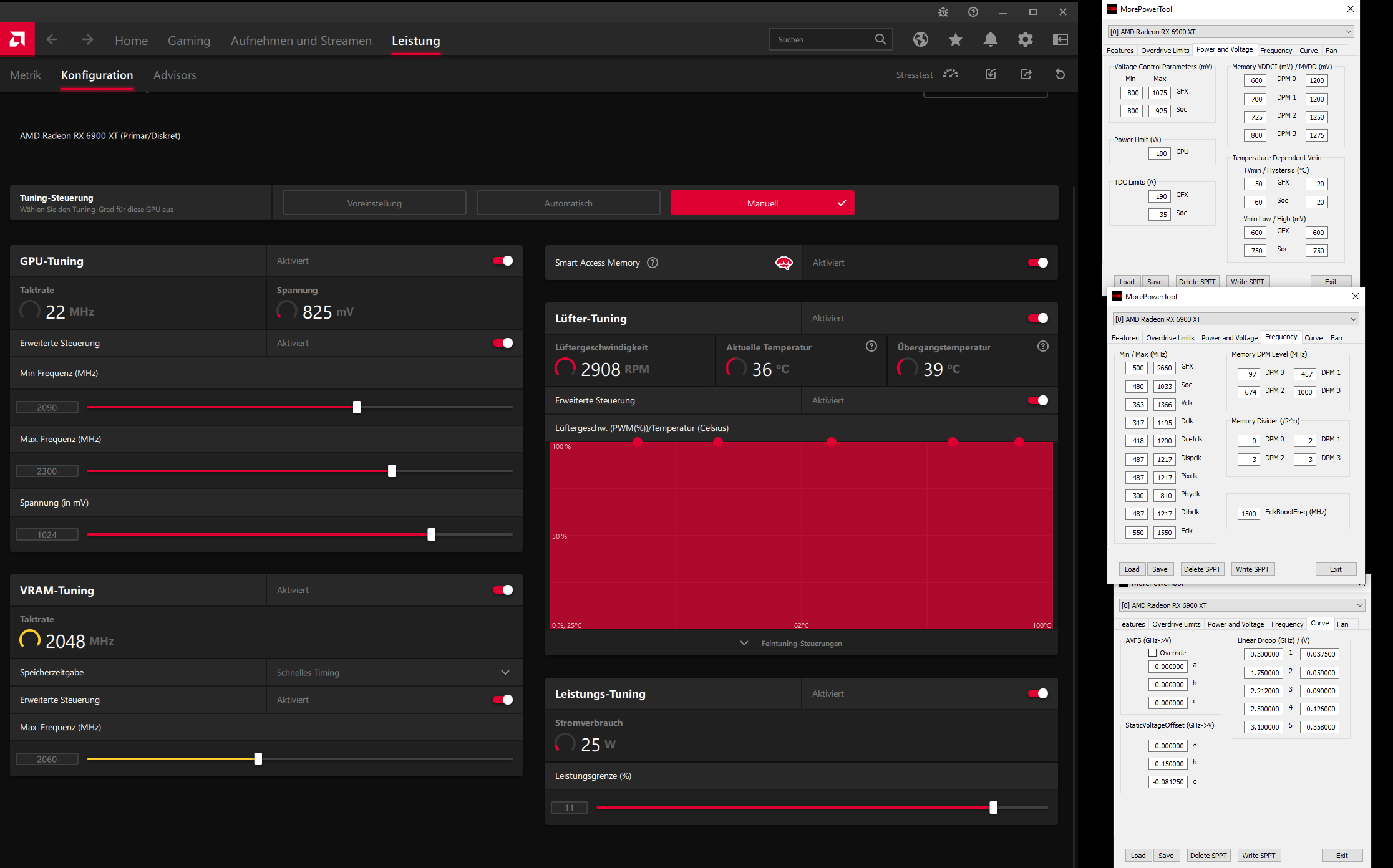

Wenn Du die 968mV bei maxGFX lässt könntest Du dann mal nur im Wattman versuchen etwas weniger zu nehmen, ggf. mit Takt+V dort rumspielen.
Duvar hatte dann auch immer weniger eingestellt als im MPT.(x)
So ein Offset wäre ja auch 24/7 sehr praktisch, um schnell mal Was zu verstellen.
Selbst in so nem niedrigen Bereich sollte 968-25mV eigentlich ganz gut funzen, solange der Takt passt.
(x) jetzt net von den absoluten Werten täuschen lassen, ... wichtig ist nur der Offset zw. MPT+WM

Ich würde nicht soweit runtergehen mit der Spannung. Du kannst ja im Treiber 120fps als Limit einstellen. Die Spannung sollte aber so gewählt sein, dass die Karte auch mal auf 2,4 Ghz boosten kann, wenn sie muss. Du wirst immer wieder Szenen haben, wo die fps eben unter 120 fps fällt, genau dann fehlt dir mehr Spannung und/oder Power. Die Karte könnte zwar 120, liefert aber nur 90 oder 100 weil sie arg limitiert ist. Wäre schade soviel Leistung brach liegen zu lassen.
Reaktionen: DannyA4
Genau Das kann Er sich eigentlich mit dem Offset und PL als gameprofile zurechtlegen.
Immer nur soviel wie man braucht. ... die Methode mit Offset lässt eigentlich gut Boost zu.
und
Dann jeweils den stabilen Takt suchen.
Für mich wäre nur ein Profil Overall ne recht unoptimierte Verschwendung von Ressourcen.
und
ganz nebenbei u.U. auch lauter als nötig, ... mags dann lieber optimiert und leiser

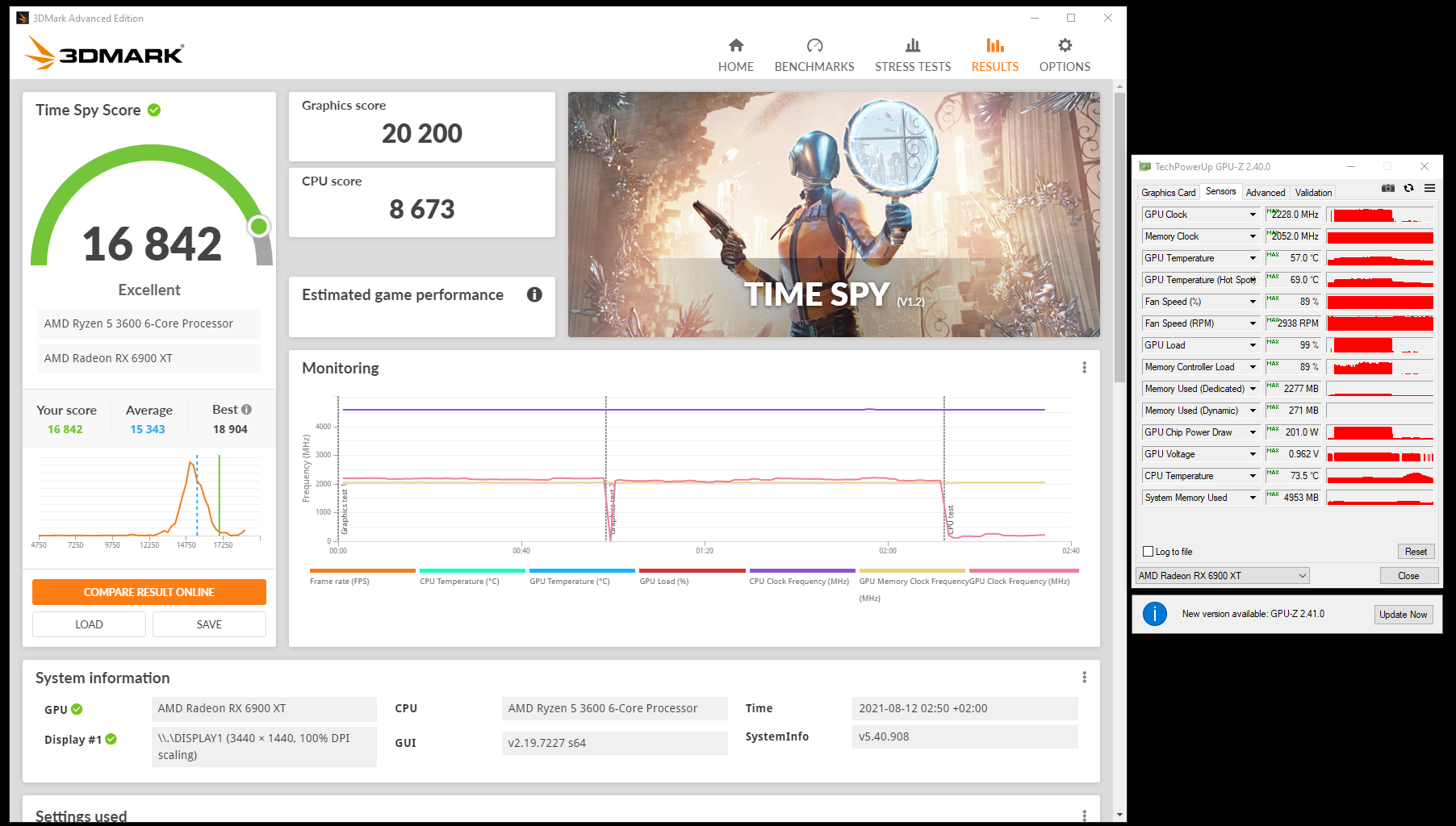

@GerryB Ich habe deine Settings mal mit meiner 6900XT in MPT nachgestellt, hatte sogar ein paar Ampere und Watt mehr drauf. Komme ich gerade mal auf 17.300 Punkte. Takt eigentlich nie über 2.050 Mhz. Irgendeine Idee woran das liegt?
Welche Settings meinst Du ?
... die von JackBauer oder Duvar?
meine crazySettings mit SOC-takt 733 werden wohl net bei dir genauso gut funzen
und fclk1400 wäre für ne 6900 auch seeehr niedrig

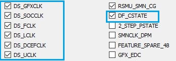

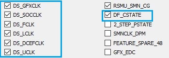

Die Bencher machen in FeatureControl das DeepSleep = off (die Zeilen mit DS).
Damit taktet die GPU net mehr so dolle hoch+runter, eher konstanter hoch.
also die Häkchen raus beim Benchen

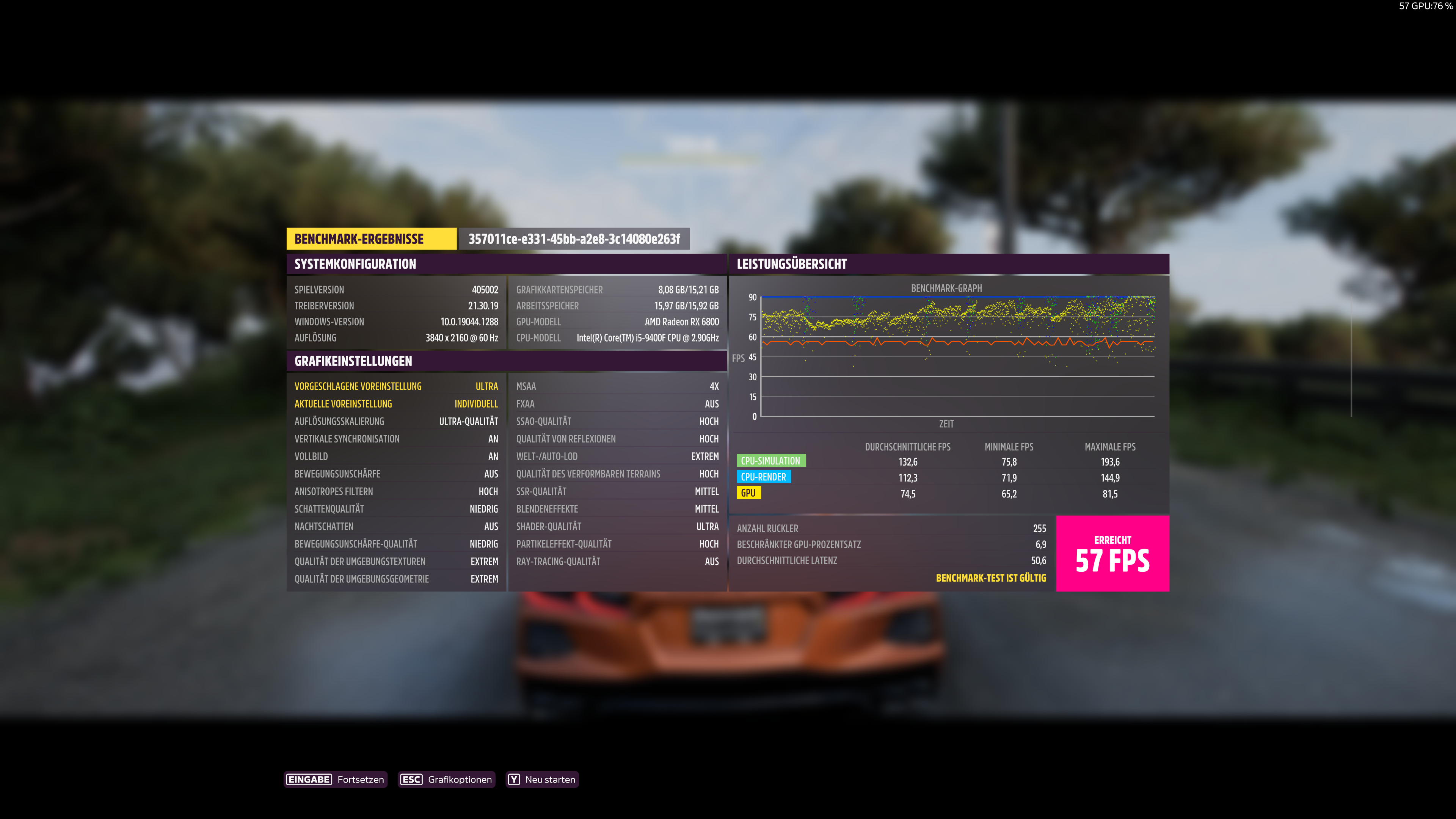

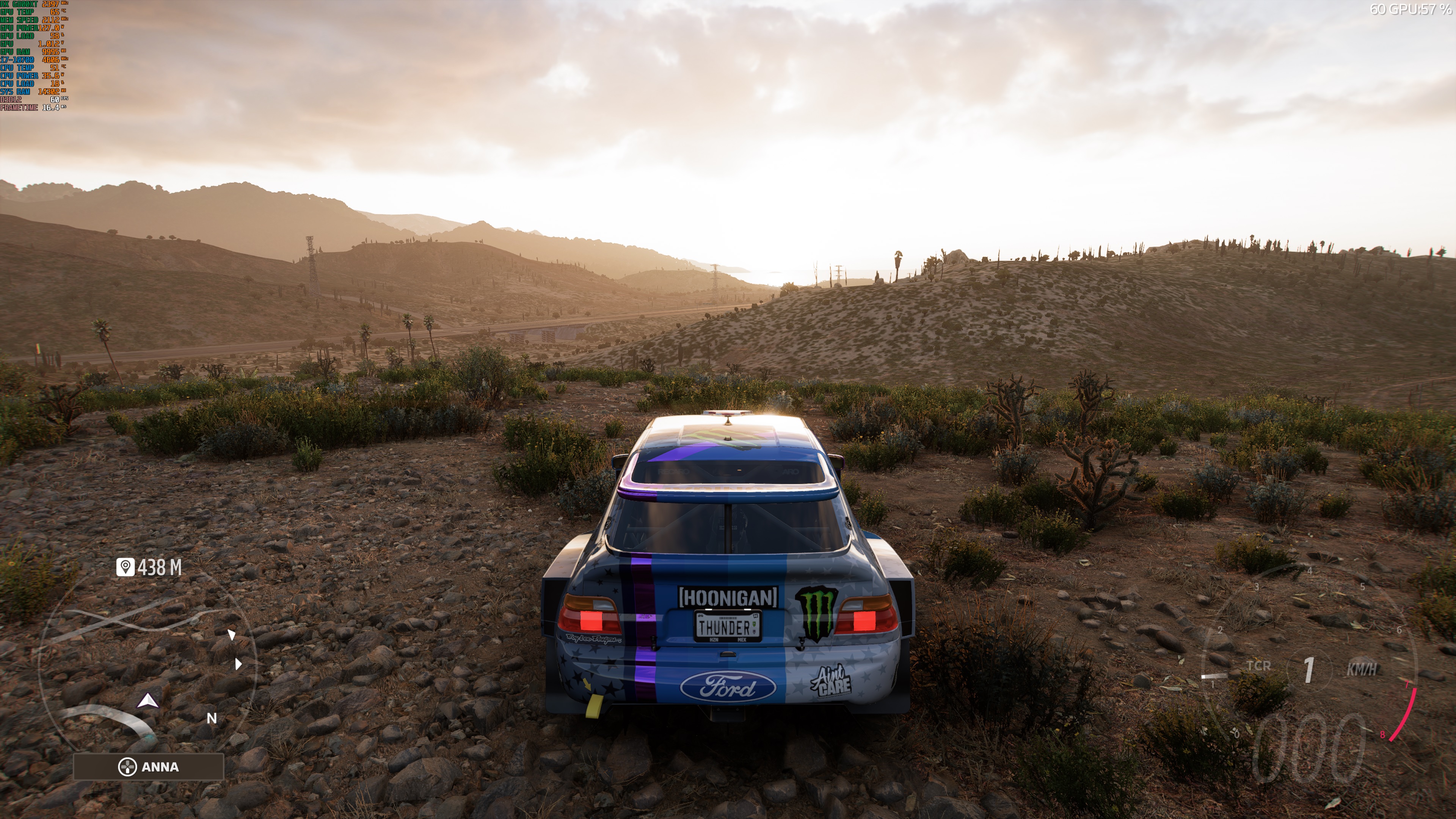

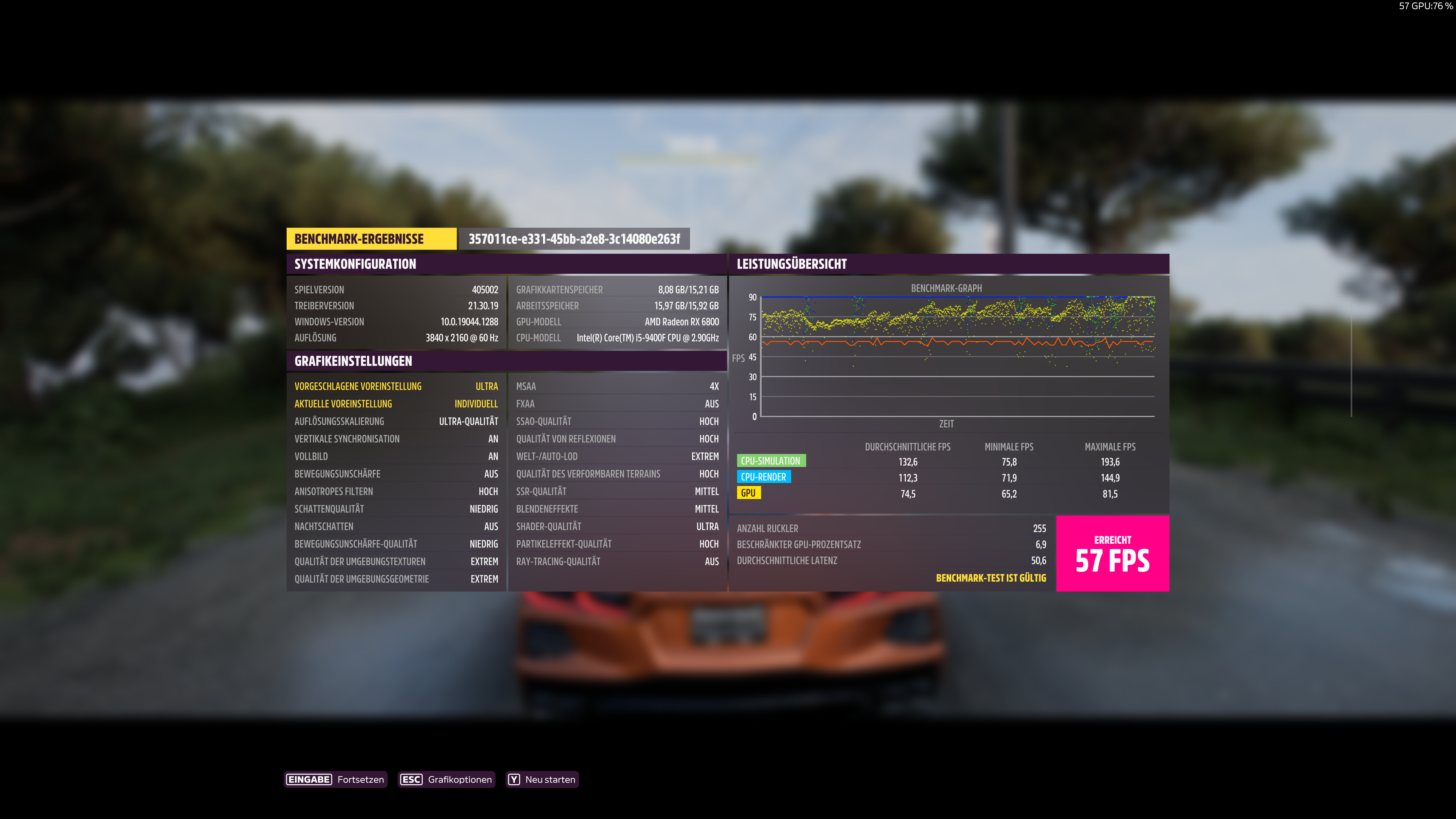

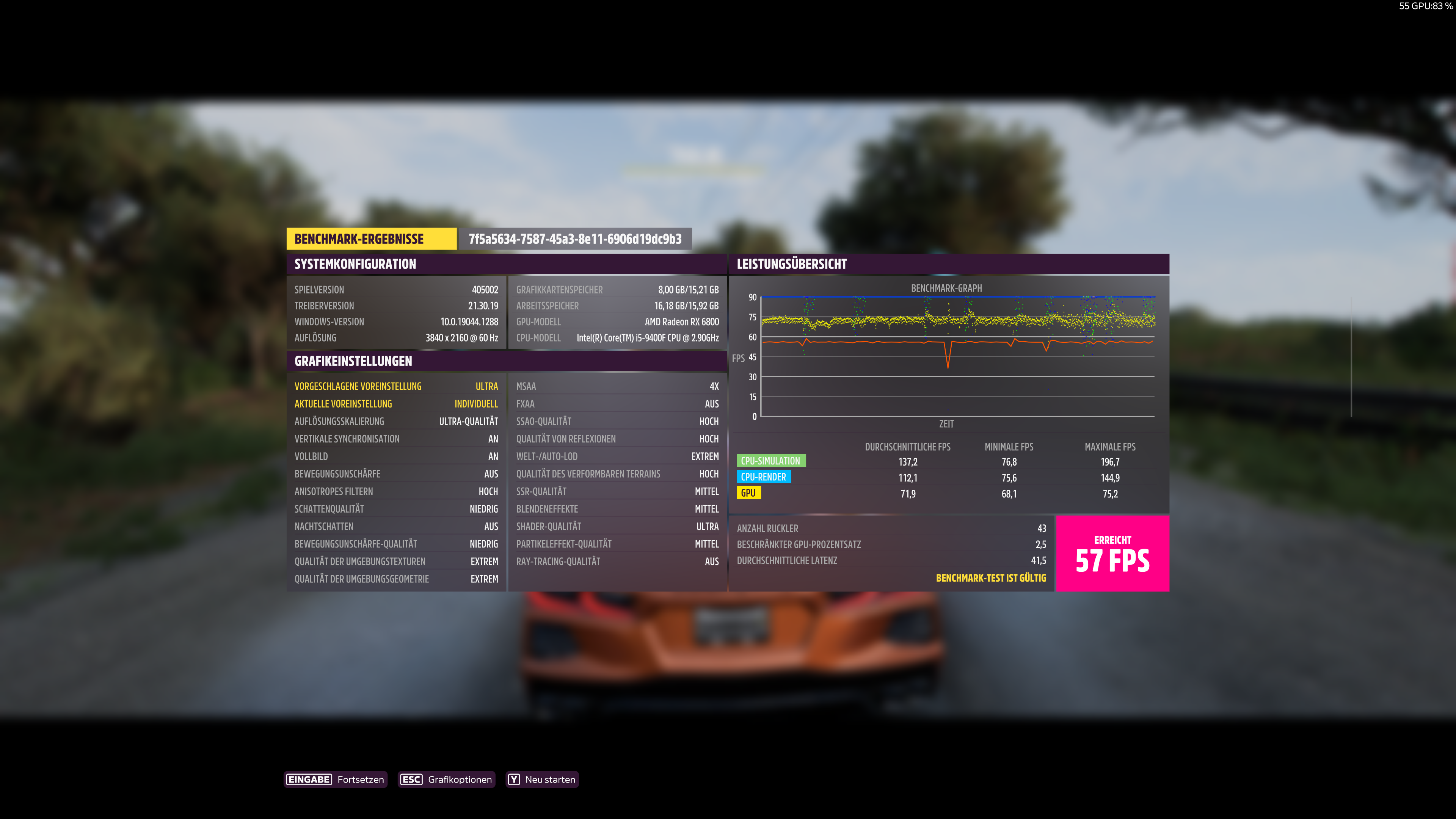

Also momentan schauts mit CustomSettings auch in FH5 chillig aus 57fps@4k-60Hz eingestellt:
(noch ein alter Treiber, net der 23%+ Wundertreiber)
edit: lt. LordEliteX vom pcgh-thread is es smoother mit Partikel@mittel

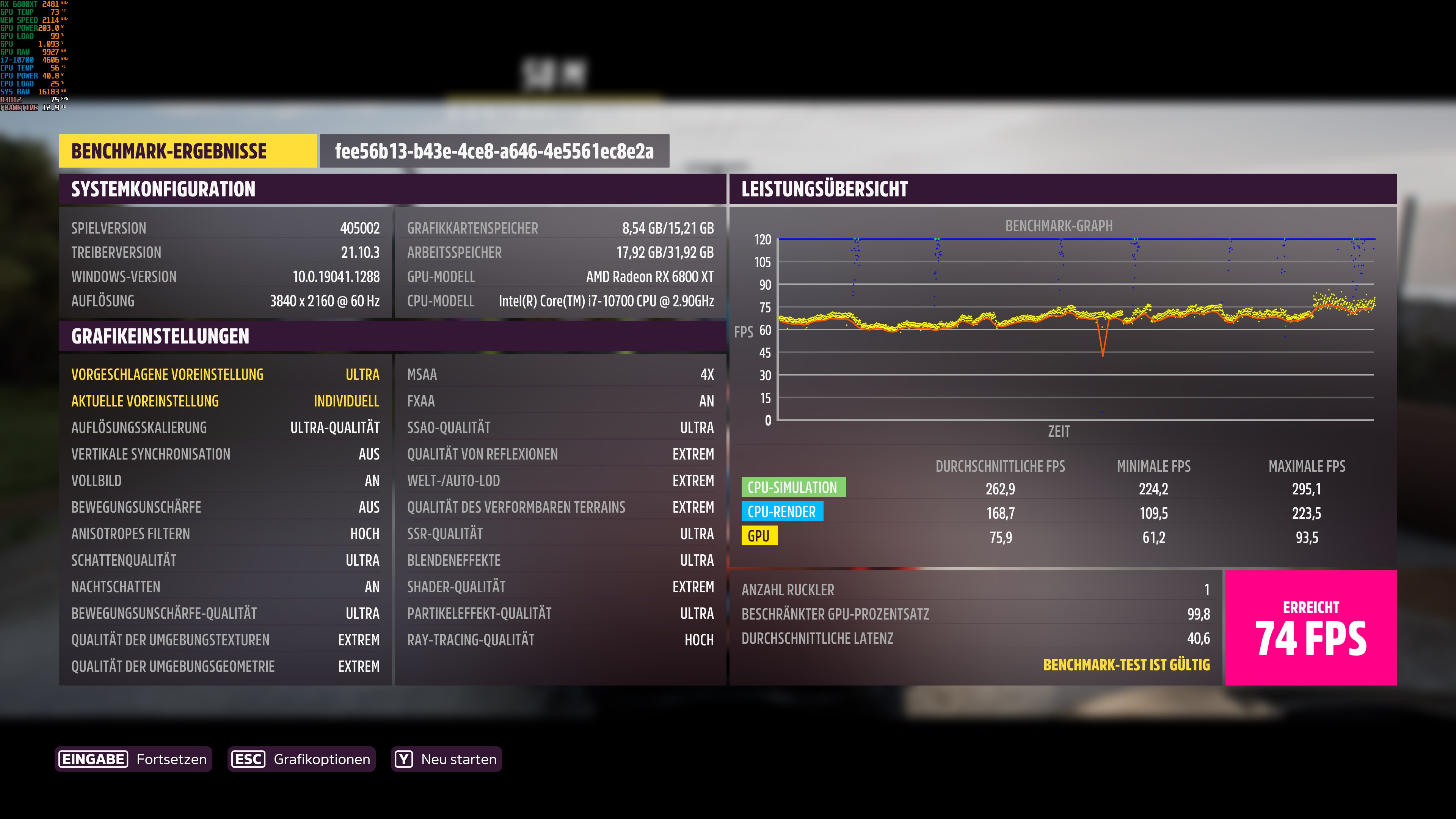

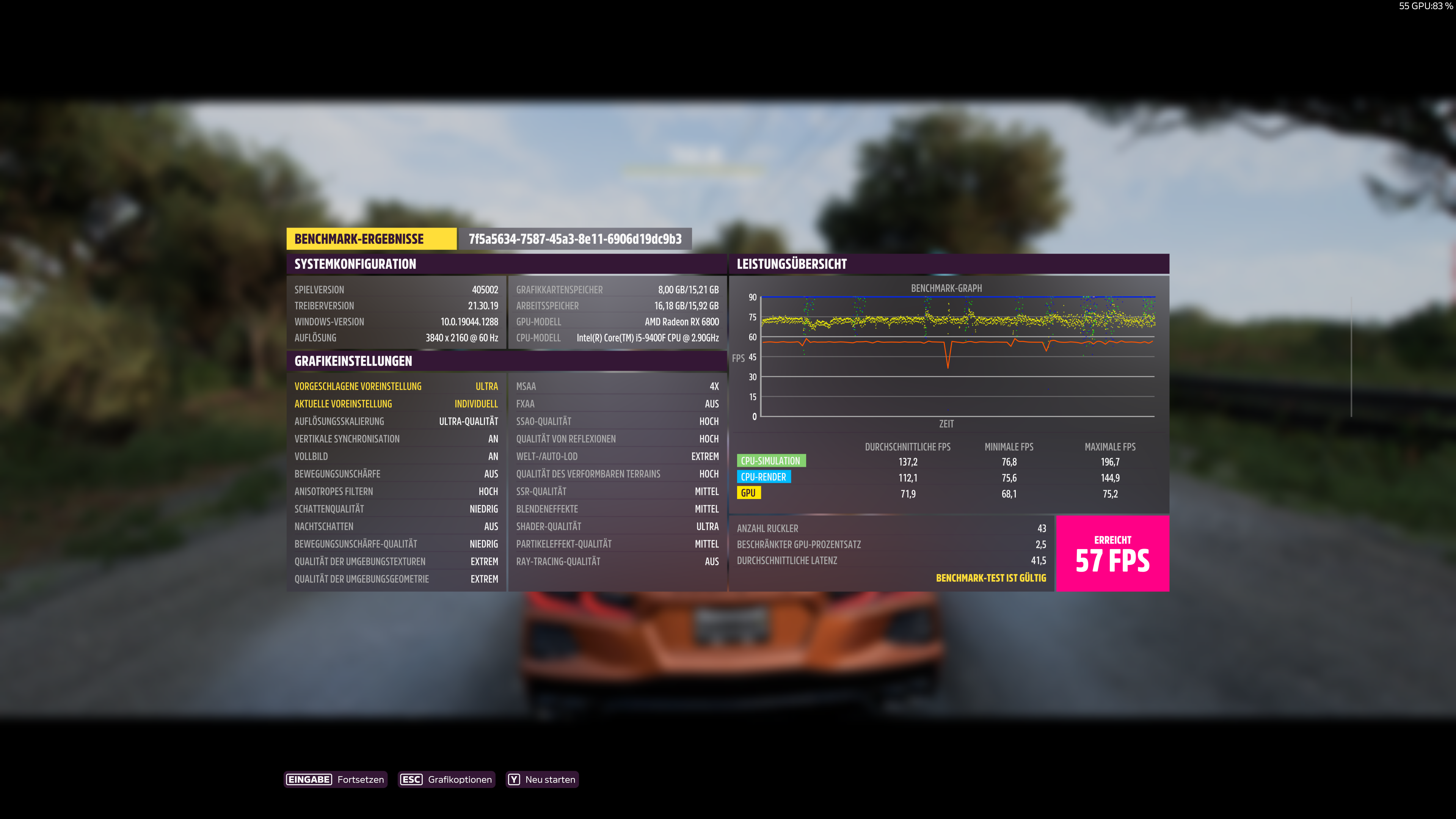

Hab auch eben mal FH 5 gebencht und mich schon gewundert wieso die Grafikkarte net mehr wie 70-80% mit nem 60FPS cap unter 4K ausgelastet ist, wenn man sich mal die Benchmarks hier bei CB anschaut und hab eben mal die FPS Begrenzung aufgehoben
Treiber ist auch nicht der optimierte, hab noch den 21.10.3 drauf und warte auf den Treiber für BF2042 am Freitag. @GerryB welchen AOC 4K Monitor hast du ?

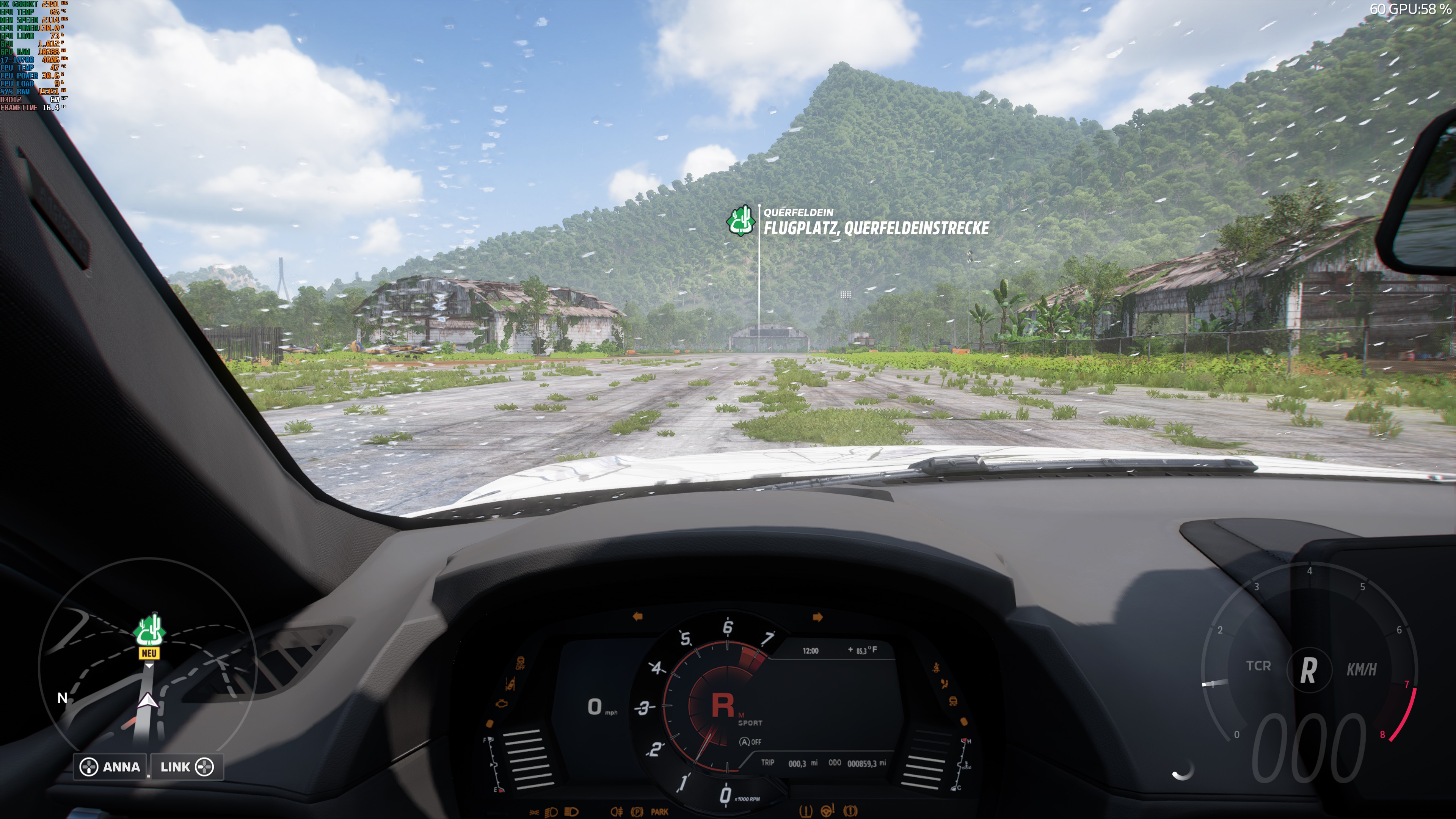

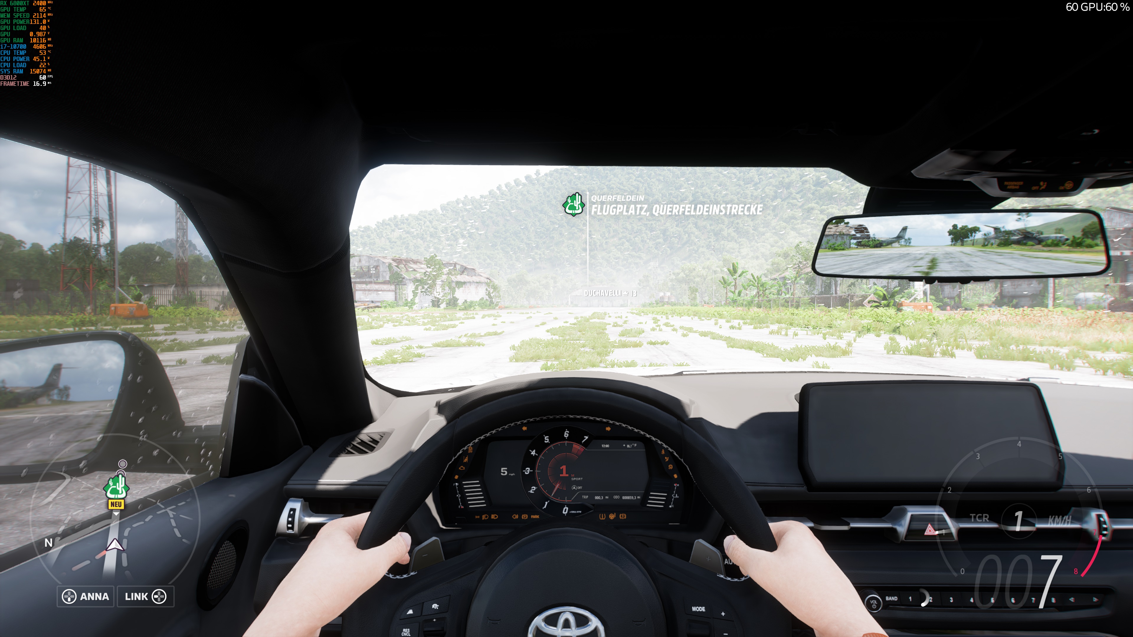

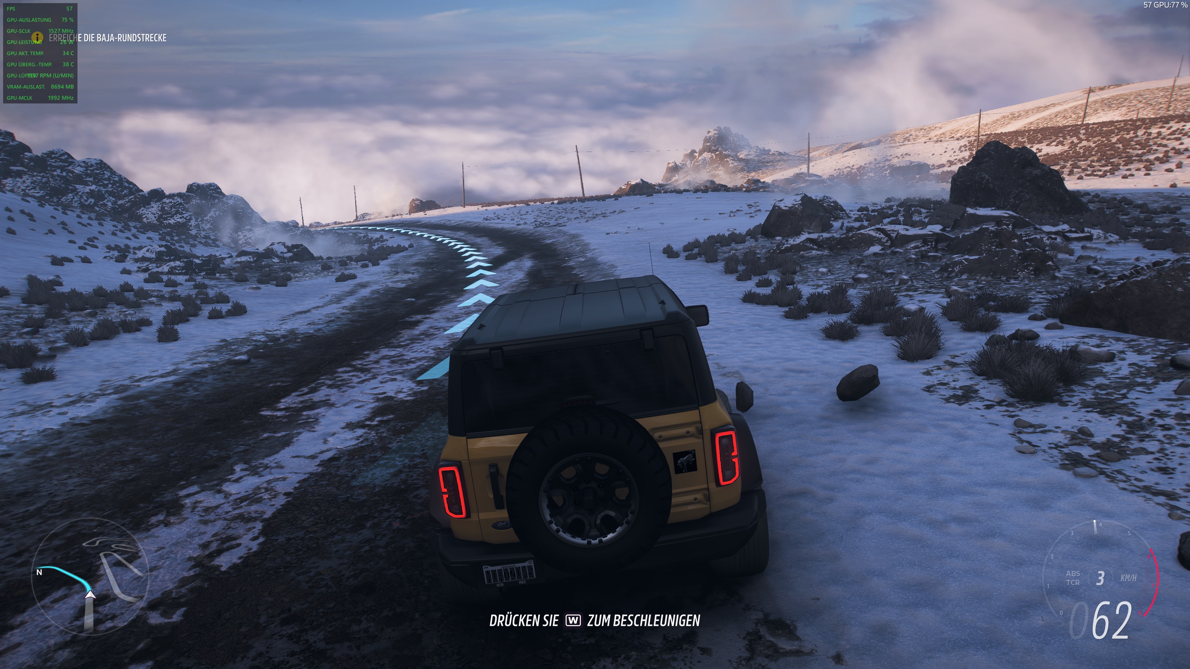

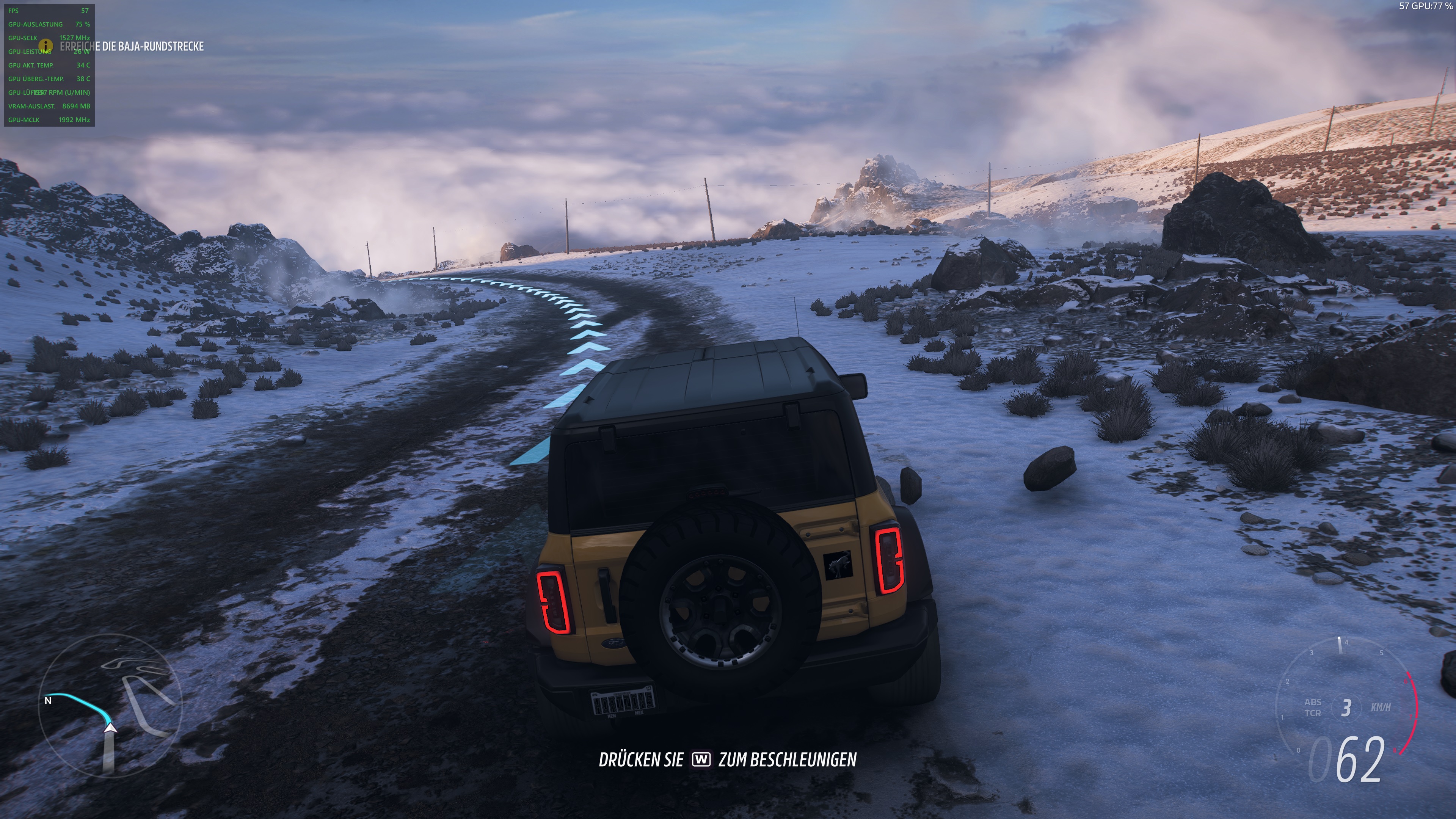

Finde die Überbelichtung im Cockpit irgendwie net so wirklich prall, wenn die Sonne scheint. Weshalb ich die Armaturen Ansicht gewählt habe, da tritt das net auf. Bei der Außenansicht finde ich die Kontrolle der Autos ziemlich schwammig, ansonsten sieht FH 5 wie immer wunderbar aus, aber auch net viel besser wie Teil 3&4.
liegt wohl an den Autos selbst, zumindest im Toyota GR Supra isses extrem, bei anderen Autos ist das net so und verschwindet wie gesagt wenn ich in die Armaturen Ansicht wechsle komplett

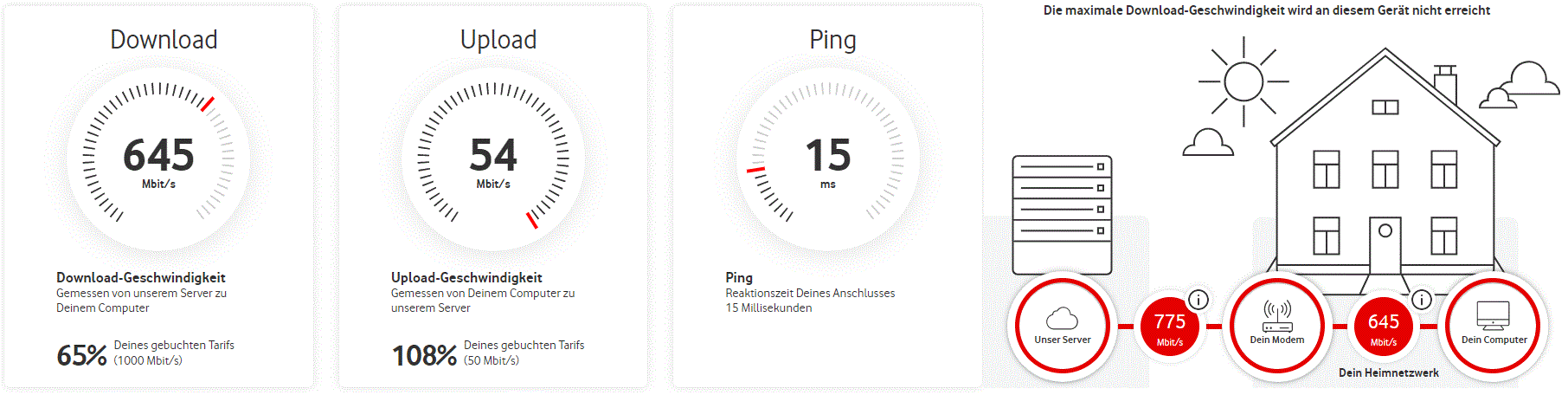

Und bei der Flatrate hat sich ja auch Einiges im letzten Jahr getan. 2x aufgestockt für 3€.

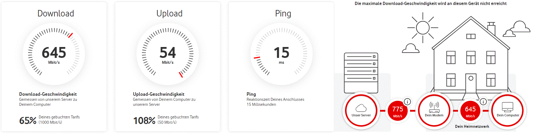

Der Ping ist jetzt bei 15ms. (und Das ohne Glasfaser direkt im EFH. ... reicht ja Glasfaser in der Hauptstraße)
(eigentlich ist jetzt sogar mein WLan das Nadelöhr)
