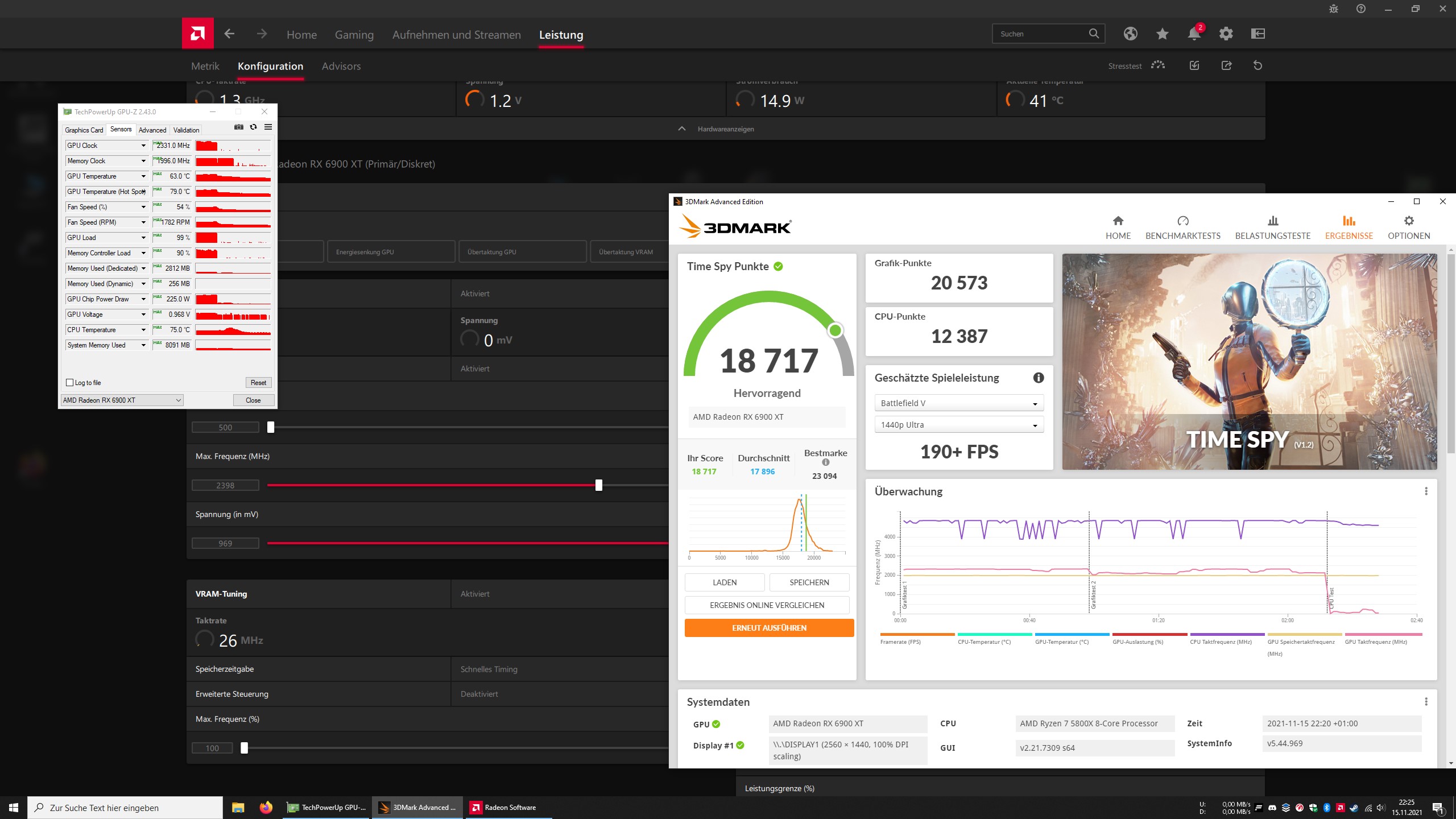

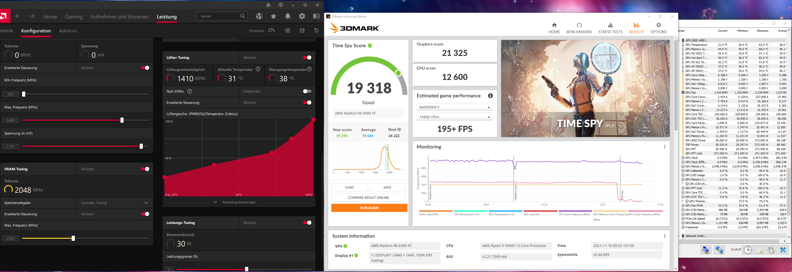

Das hier kapier ich auch nicht so ganz...

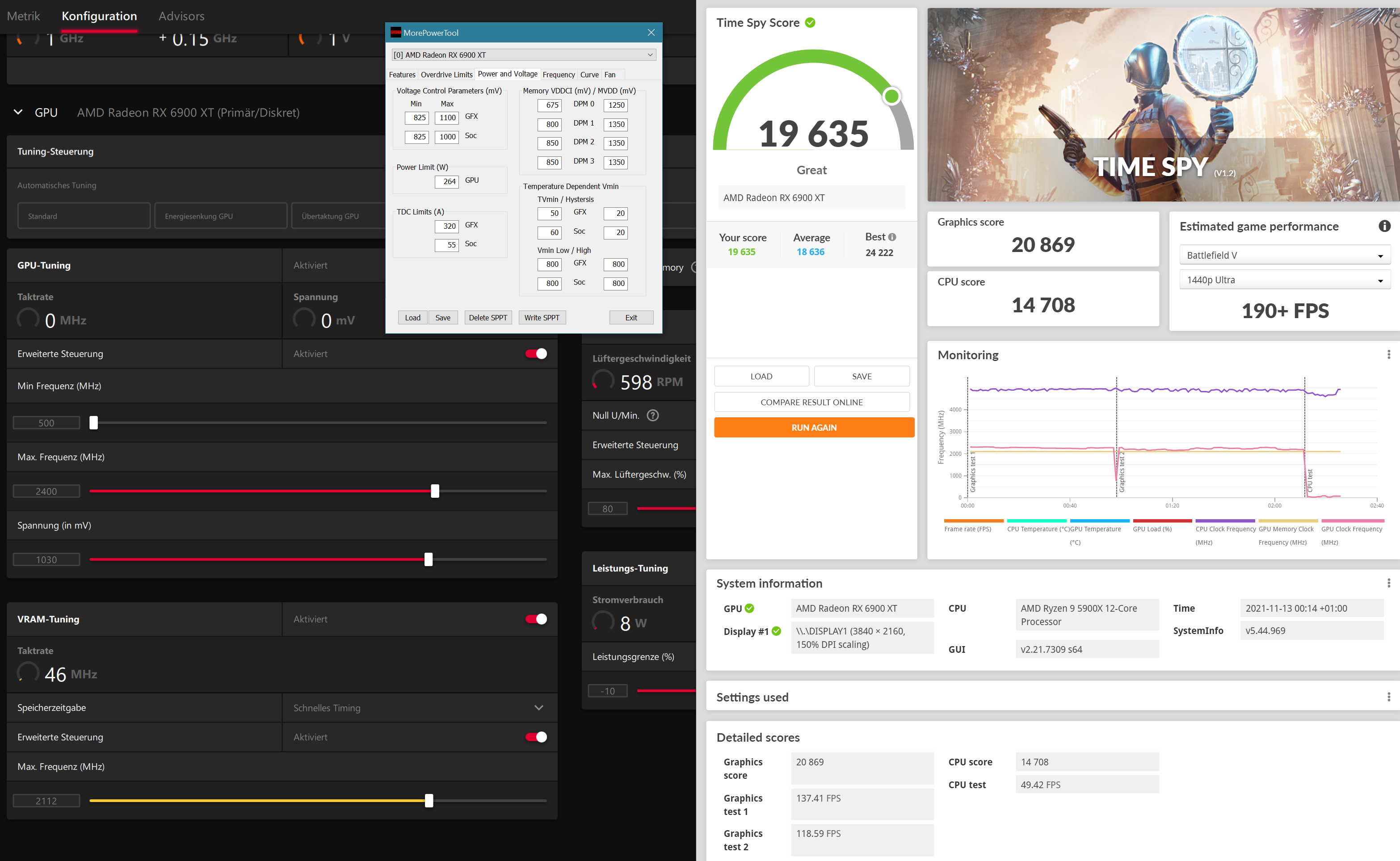

Nur mit dem Wattman funktionieren 1128mV also -47 Offset.
Kappe ich stattdessen mit dem MPT die Spannung auf max. 1100 mV und mache dann im Wattman den Offset, gehen 1030 mV, also -70.
Naja auf jedenfall hab ich versucht meine 280 Watt TDP bzw. -10% PL zu verbessern.
Nur GFX und SOC eingestellt, statt 20300 Punkte jetzt gut 500 Punkte mehr als sonst.

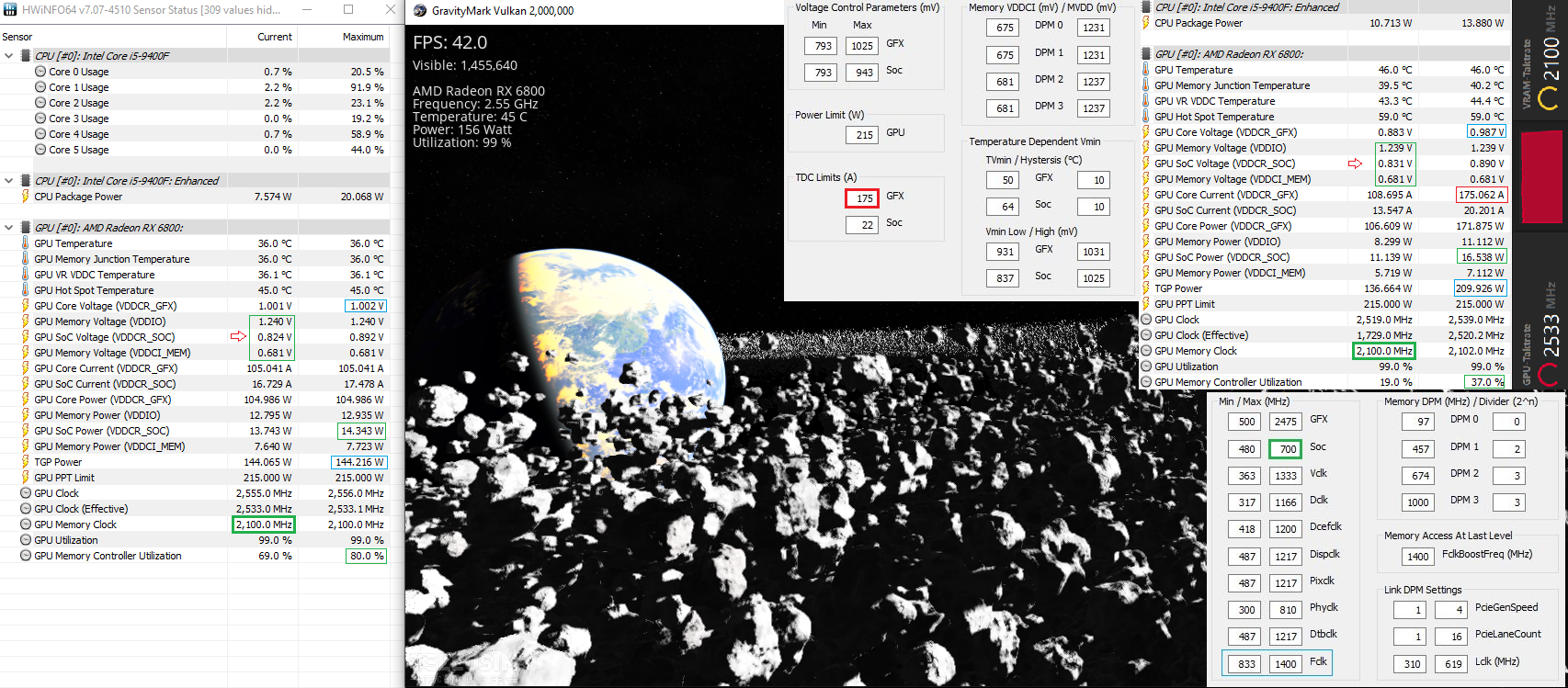

Bei den restlichen MPT Settings bin ich mir nicht sicher ob die noch (deutlich) helfen könnten.
Vermutlich sind schon die letzten 25MHz zu kostspielig.
Die Chips sind enorm Spannungssensitiv. Da können effektiv 6-12mV weniger schon ne Menge ausmachen.
Und der Verbrauch steigt auch abhängig vom Takt, ... da reichts net, nur die Spannung im Wattman zu ändern, Was ja eh nur ein Offset ist.
Wenn möglich, würde ich aufs cappen im MPT verzichten und nur übers Offset vom Wattman gehen.
Cappen im MPT macht die Sache komplizierter, ... da brauchts etwas mehr Geduld beim probieren
z.Bsp.
Ist es eigentlich egal ob man MPT 1075mV + 50..75mV Offset nimmt oder Stock mit
1150mV+75...100mV Offset um bei effektiv 2300MHz irgendwie klar zu kommen bei xxx Watt.
Das letztere nur per Wattman geht schneller.
edit: habe mal ein älteres Bsp. von Tornavida rausgesucht 6800xt-trio (den Score net auf die Goldwaage legen)
(so einen großen Offset wird net Jeder schaffen)
MPT ist nur interessant, wenn man beim SOC+Vram zusätzlich sparen möchte oder mit höherem fclk
höher scoren. ... oder halt nach h2o-Umbau etwas mehr Watt nutzen möchte(x)
(x) Dafür gibts aber die eingefleischten Poweruserthreads im Luxx.
https://www.hardwareluxx.de/communi...verclocking-tutorial-6800-xt-6900-xt.1300245/
https://www.hardwareluxx.de/community/threads/offizieller-amd-rx6700-rx-6700xt-x6800-6800xt-6900xt-overclocking-und-modding-thread-wakü-lukü-ln2.1282285/page-657#post-28817594

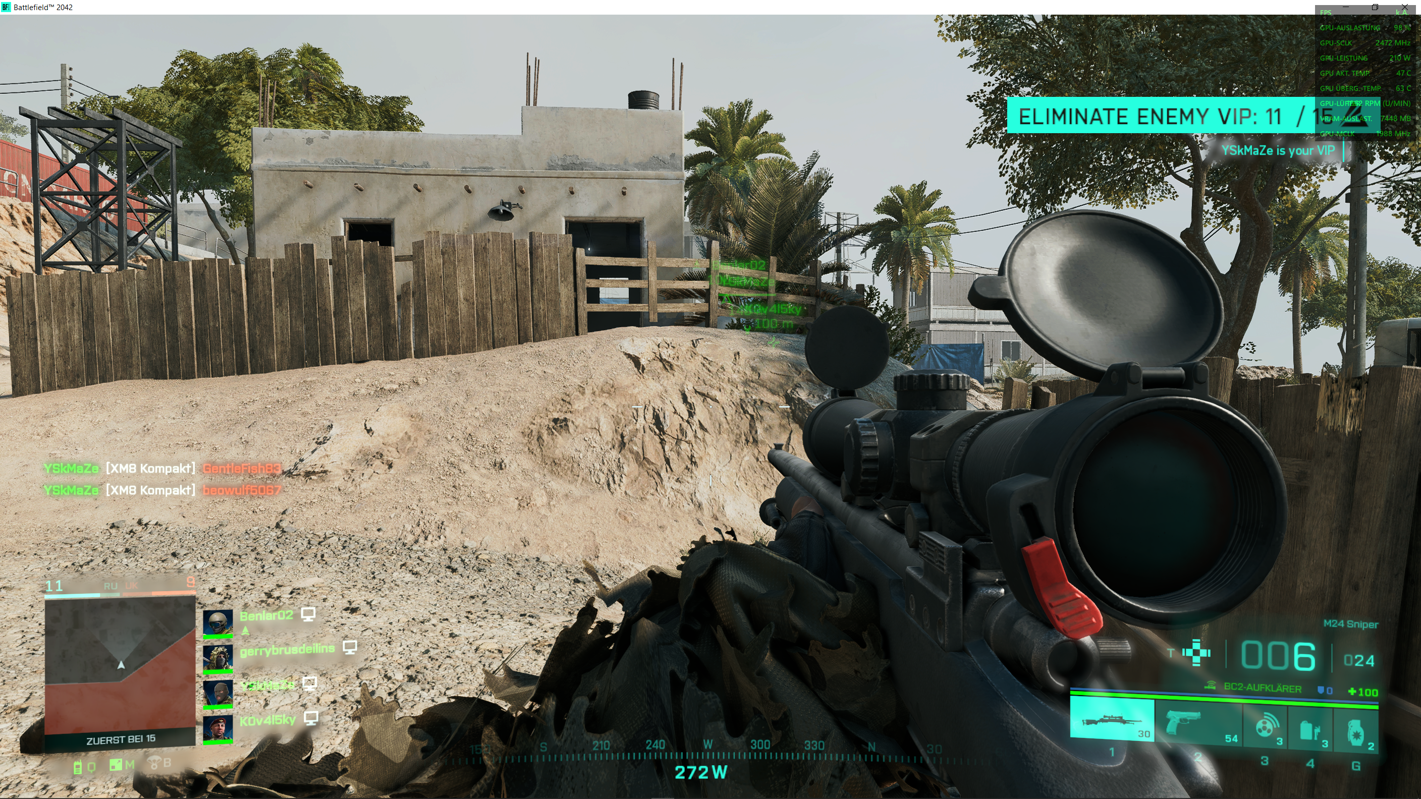

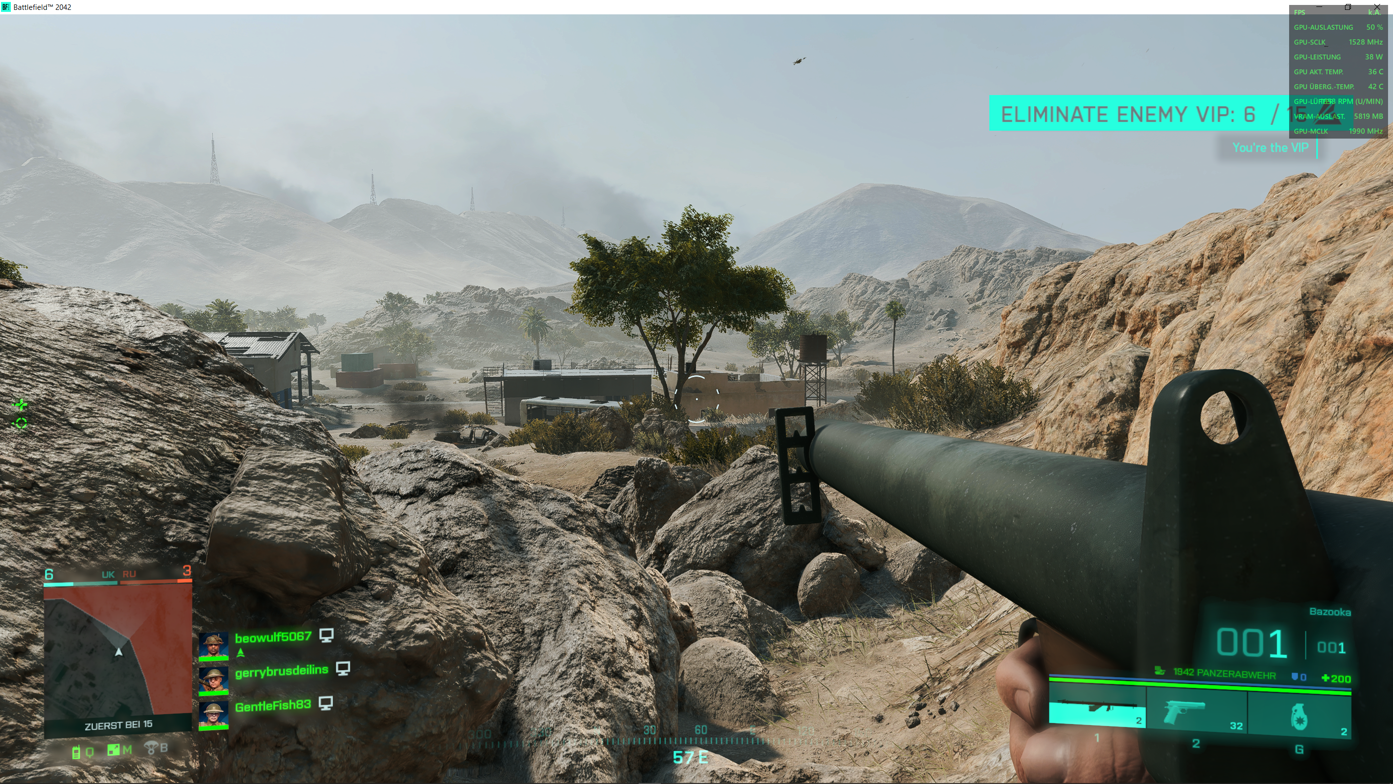

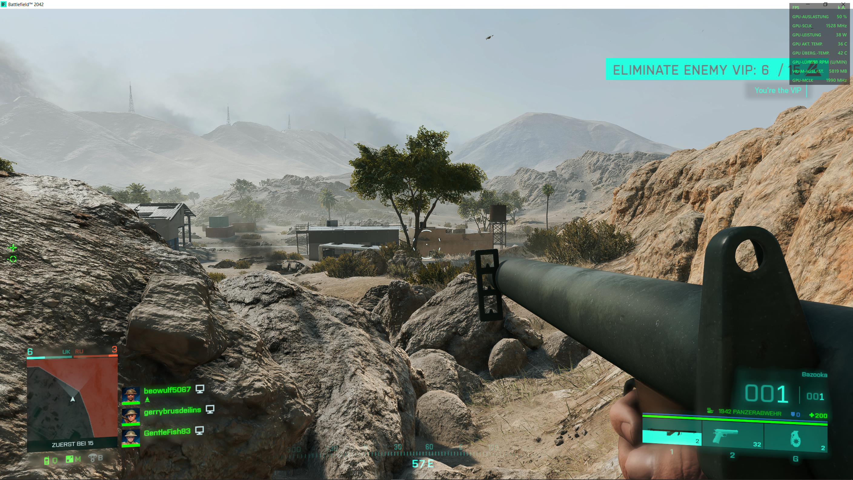

btw.
BF@customSettings -Vgl. RT off vs. on = würde ich OFF lassen, AO per RT kostet viel W
(war net der gameready-treiber, sondern ein alter, der noch asic spikes anzeigt)
edit: "randlos" läuft bei mir stabiler als vollbild, warum auch immer
edit2: mit ner nonXT lohnt sich evtl. MPT für ein crazySparsetting mit SOC-Takt 700MHz ala Mining
(funzt bei mir anscheinend; ... war ein Tipp von Fantasma im IL-mpt-thread)

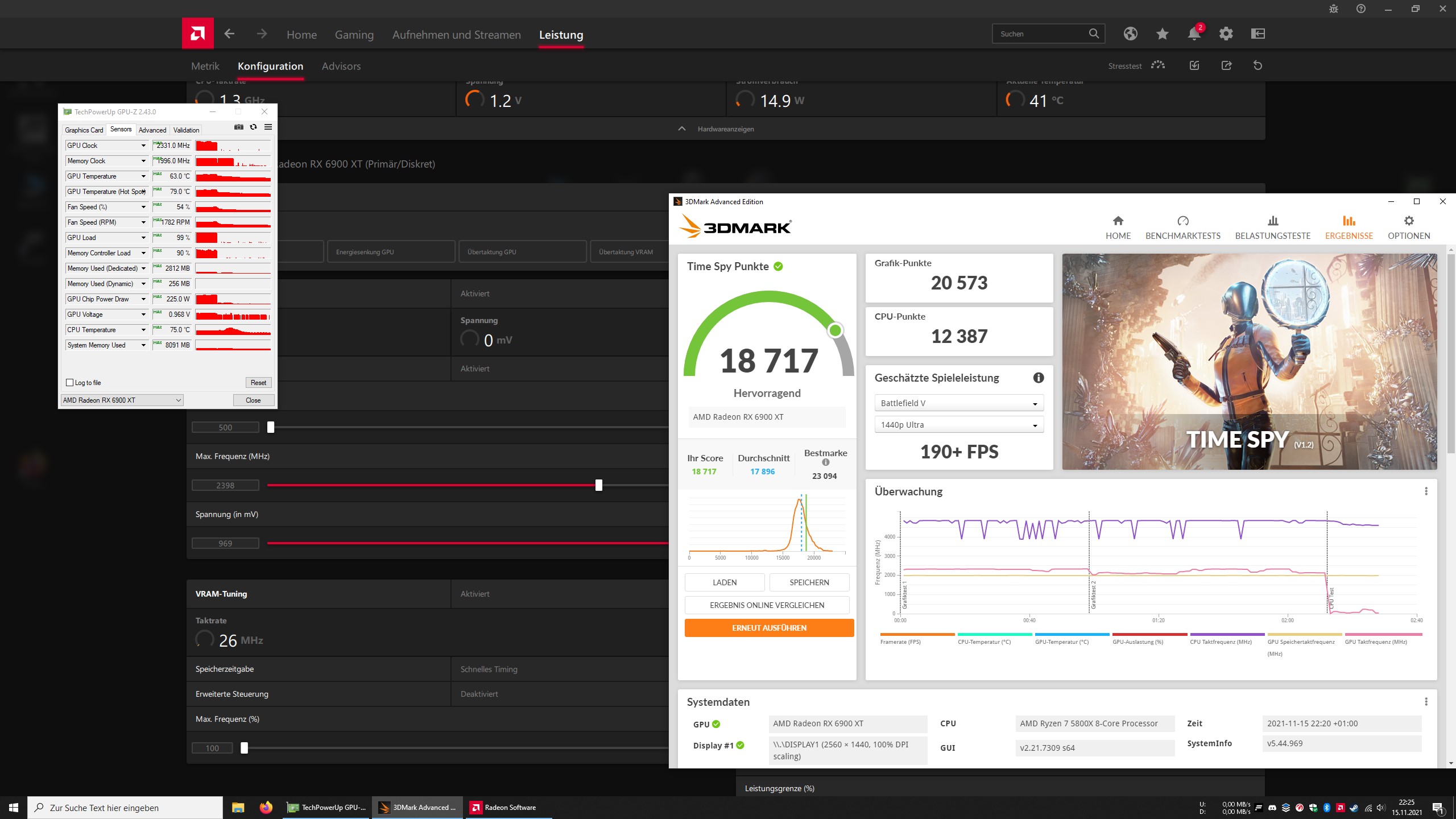

Ich musste meine Werte etwas erhöhen, hab MPT: max. 1100mV GFX und 1018mV SOC + Wattman von 1100 auf 1040mV gestellt.

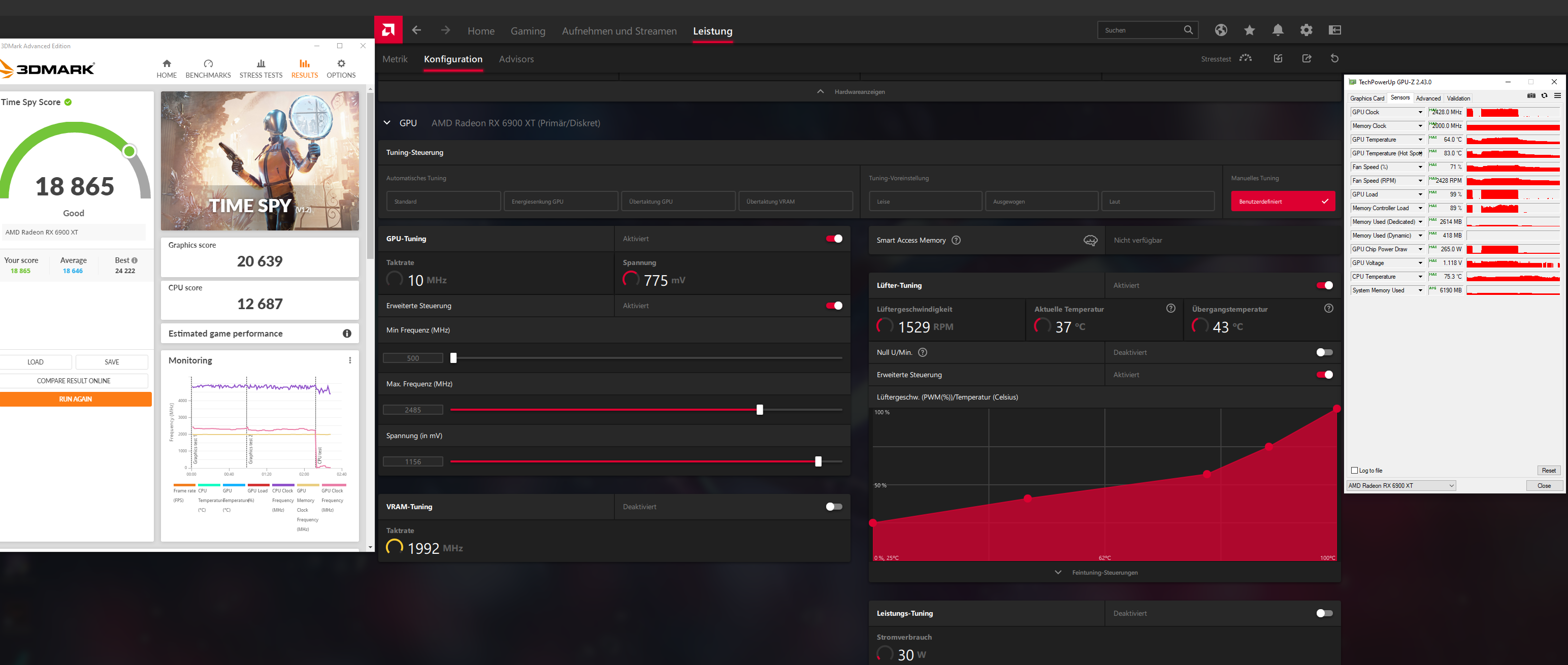

So siehts momentan aus wo es Richtung 24/7 gehen soll.Rbar/Sam aus,und im Bios an der Cpu/Ram noch nichts gemacht ausser XMP reingeladen.
Bedenke, dass der Verbrauchswert im GPU-Z nicht der ganzen Karte, sondern nur des Chips entspricht!
Die Referenzkarte liegt dort Stock bei 255W!
Reaktionen: MythWarpathIX

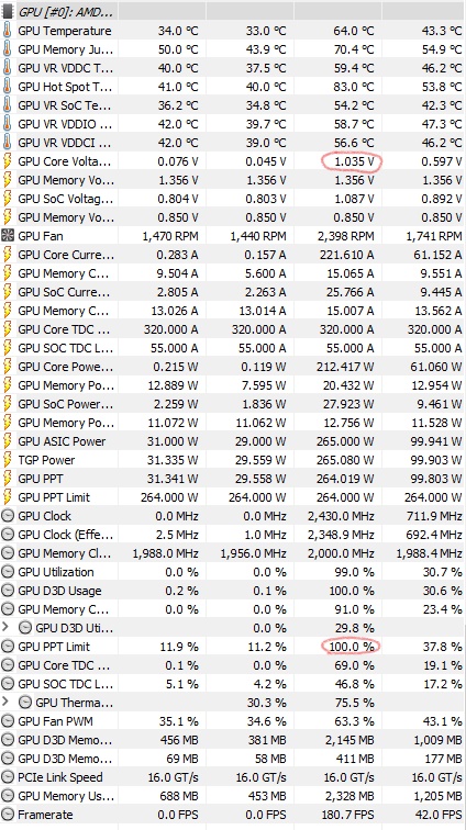

Alles klar,d.h. meine Karte ballert da Stock schon mehr drauf?Habe die Sensoren extra auf max.Werte zur Registrierung eingestellt.
Was mich bisschen wundert ist die Spannung ,die laut GpuZ weniger ist ?!
Besser Hardwareinfo zum auslesen?
GPU-Z nimmt eigentlich nur die Spannung , welche im Treiber eingestellt ist. HWI scheint da genauer zu sein.Unbenannt.jpg
Hmm hier mal mit HWI,übersehe ich etwas,da ist die Core Voltage auch niedriger oder(eingestellt waren 1157mV.)?Laut HWI kann ich dann versuchen langsam das Powerlimit hochzuziehen und zu schauen ob da mehr Takt raus springt?Maximalwerte während eines TS Durchlaufs.Leistungstuning war wie oben aus,alles gleich nur 1157 statt 1156 mV..
1175-1157= 18mV Offset (ist nur irgendein Versatz der Kurve, der evtl. unter Teilllast hilft)
Die Volt lt. HWinfo passen zu den Watt bei Dir.

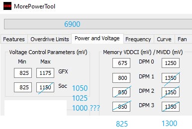

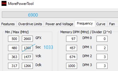

Später doch mal an das MPT herantrauen. In dem niedrigen Wattbereich, wo Du bist lohnt sich vermutlich
weniger SOC-Takt und Volt. Wieviel SOC-Takt dann Sinn macht, würde ich nach dem Vram testen festlegen.
Vram 2112...2132MHz + SOC1066MHz@1050mV im MPT
(Vram 2150 brauchts mit dem niedrigen GPU-Takt noch net)
aber schnelles Timing bei Vram im Wattman wäre sinnvoll
Reaktionen: Tornavida

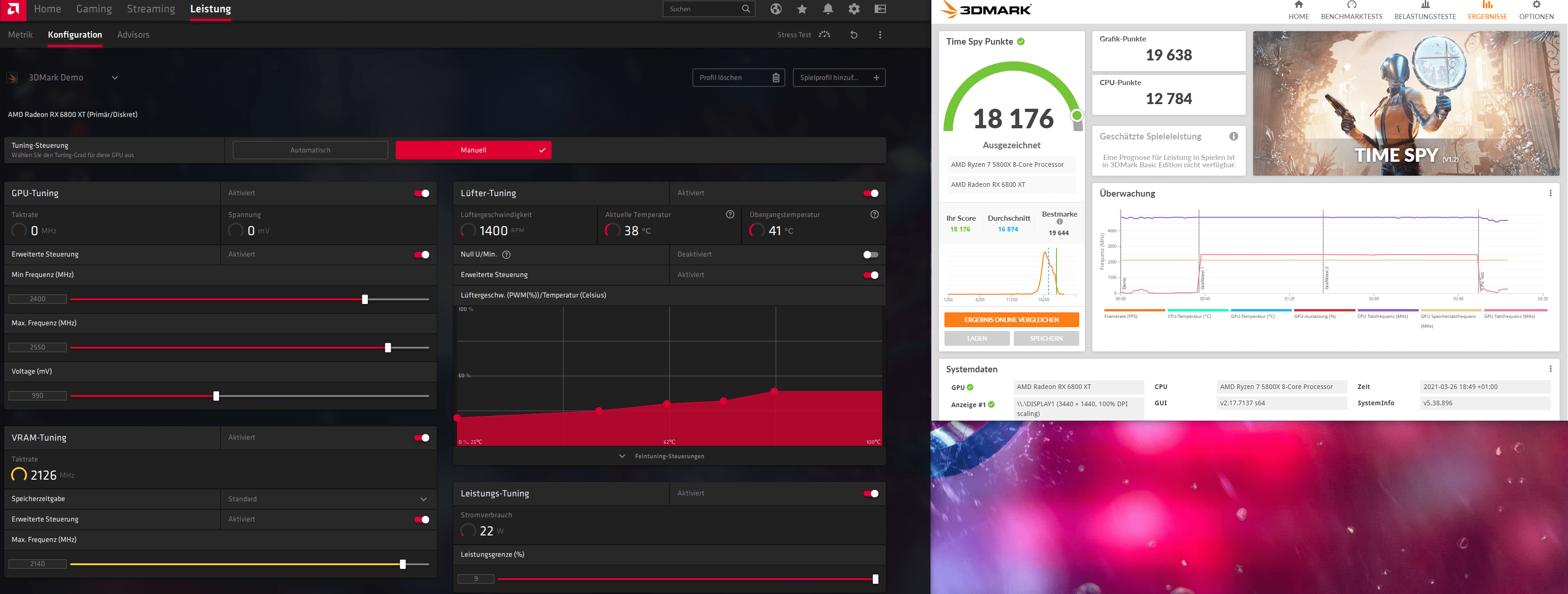

100 MHz mehr Vram haben jetzt zusätzlich 158 Punkte gebracht.Umgestellt auf 60 MHz mit Fast Timings gab es 199 Punkte nochmals mehr.Dann im Bios Rbar/SAM aktiviert und im Leistungstuning in WM 3% draufgepackt gab dann abermals 237 Punkte mehr.Die Aktion hat jetzt 4 PFS mehr von der Ausgangslage mit etwas Mehrverbrauch gebracht laut HWI.
Endergebnis
Reaktionen: GerryB
Ich finde das sieht ganz gut aus!

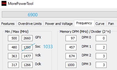

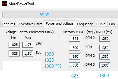

ansonsten, wirklich mal von nem Bekannten im MPT zeigen lassen, wie man SOC-takt+volt reduziert, den
Temps zuliebe (für Vram 2066 würde ich mal SOC 1033 ...1050 probieren)
und
Eigentlich könnte guter Vram auch mit etwas weniger Volt bei dem Takt auskommen (ohne Gewähr)
