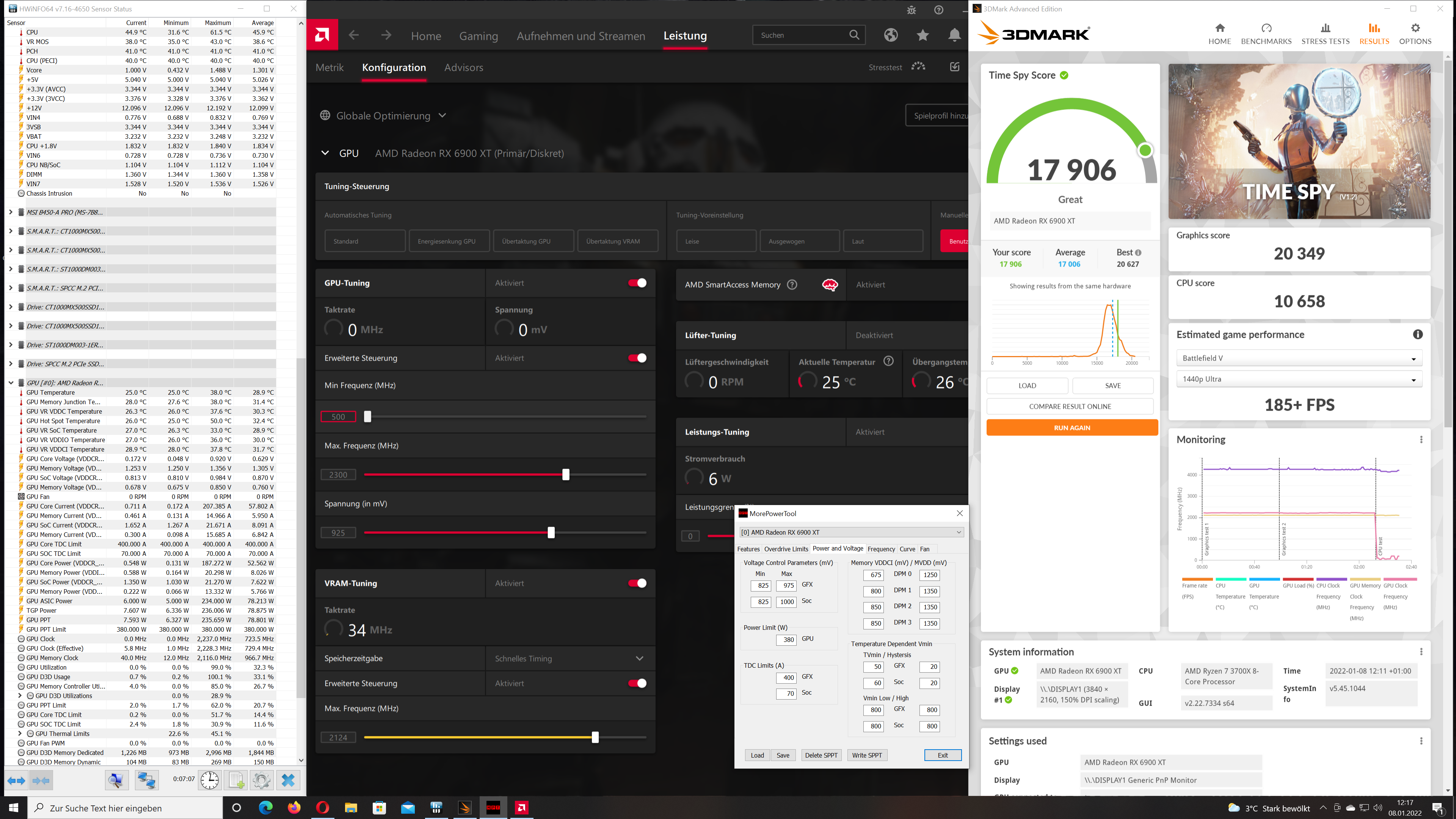

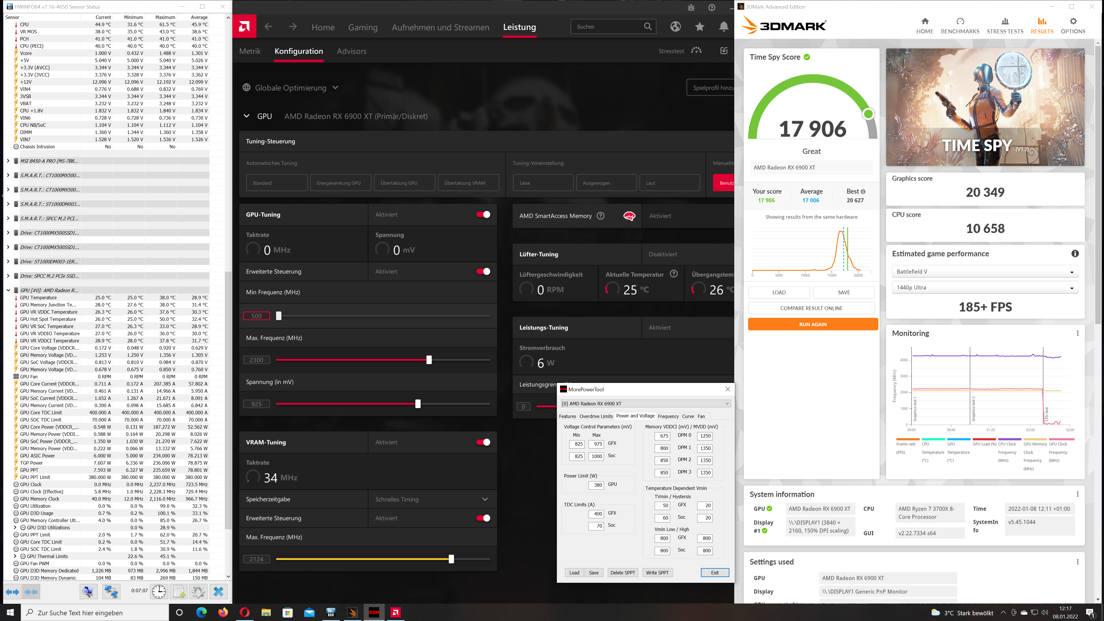

Wenn ich sparsam gestimmt bin läuft meine so,bei 925mV und 236WMax TGP:
https://www.3dmark.com/spy/25447084
Hier sind auch einige gute 180W settings,wenn du paar Seiten zurückblätterst..

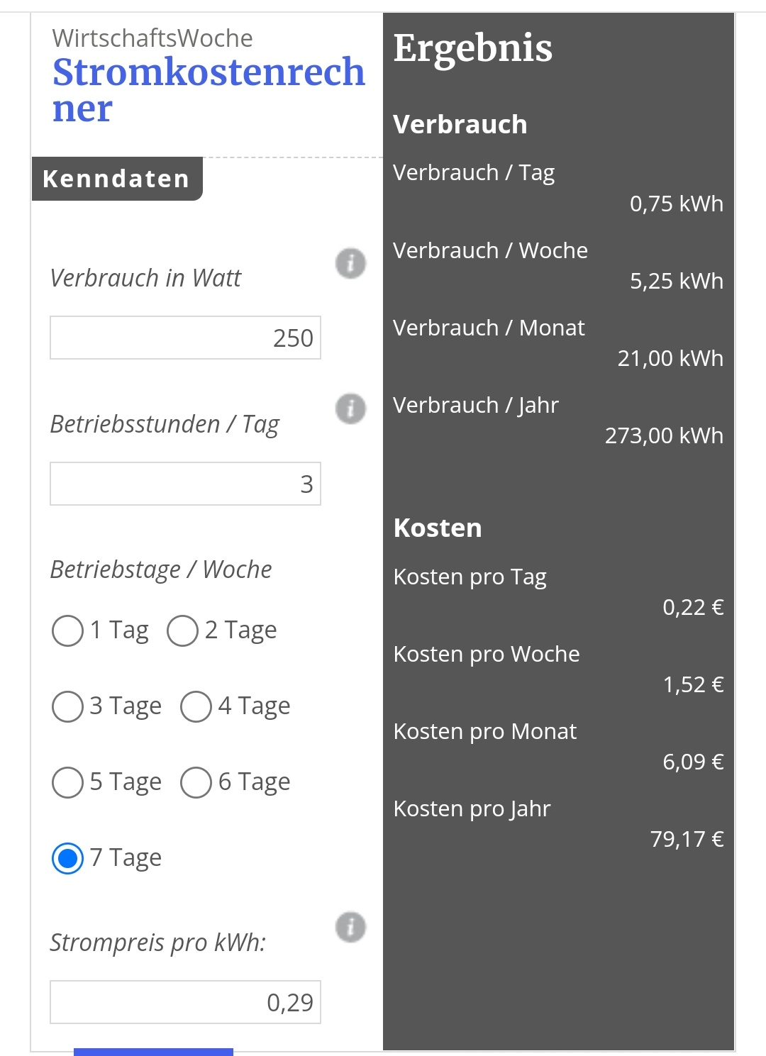

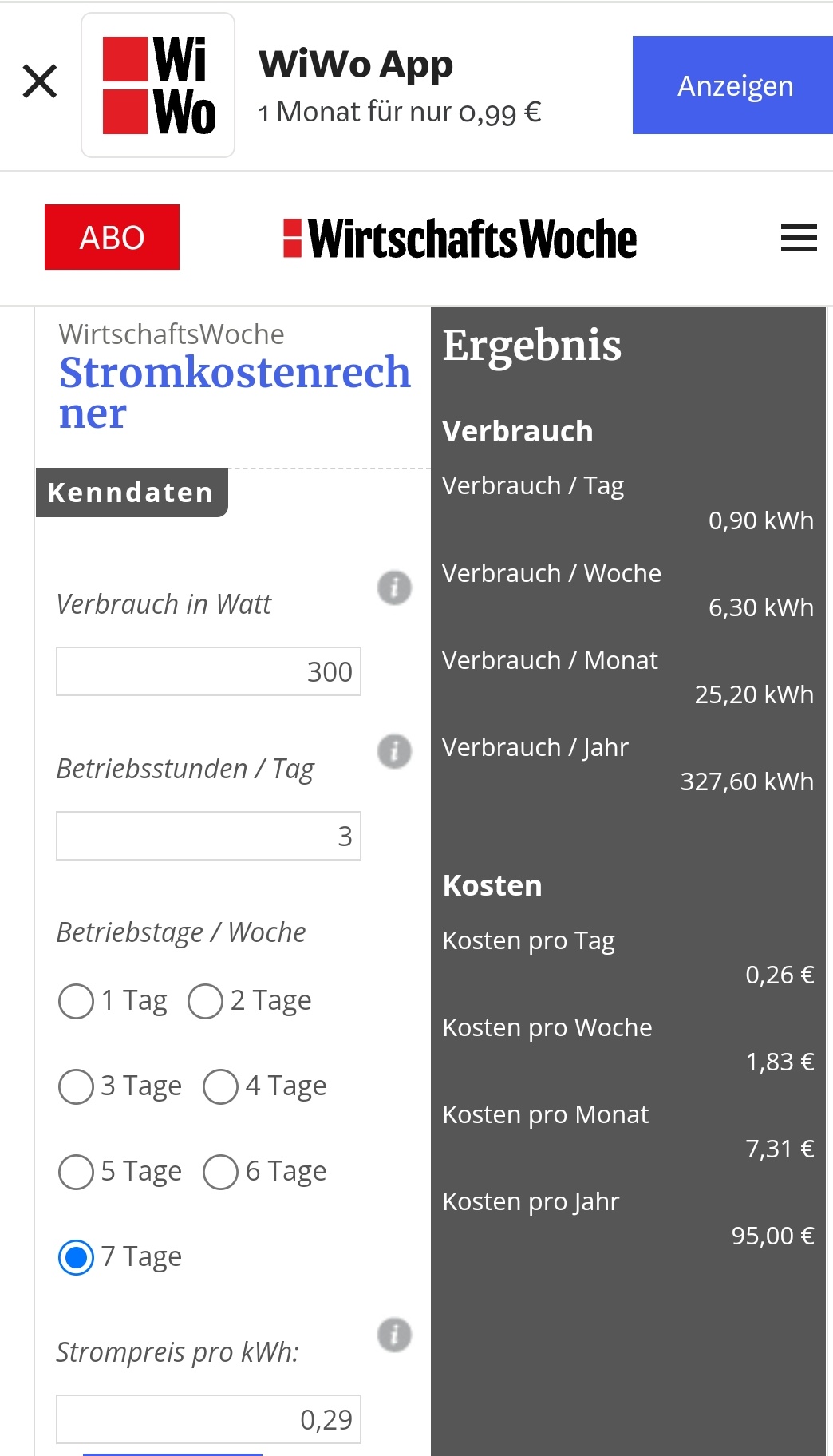

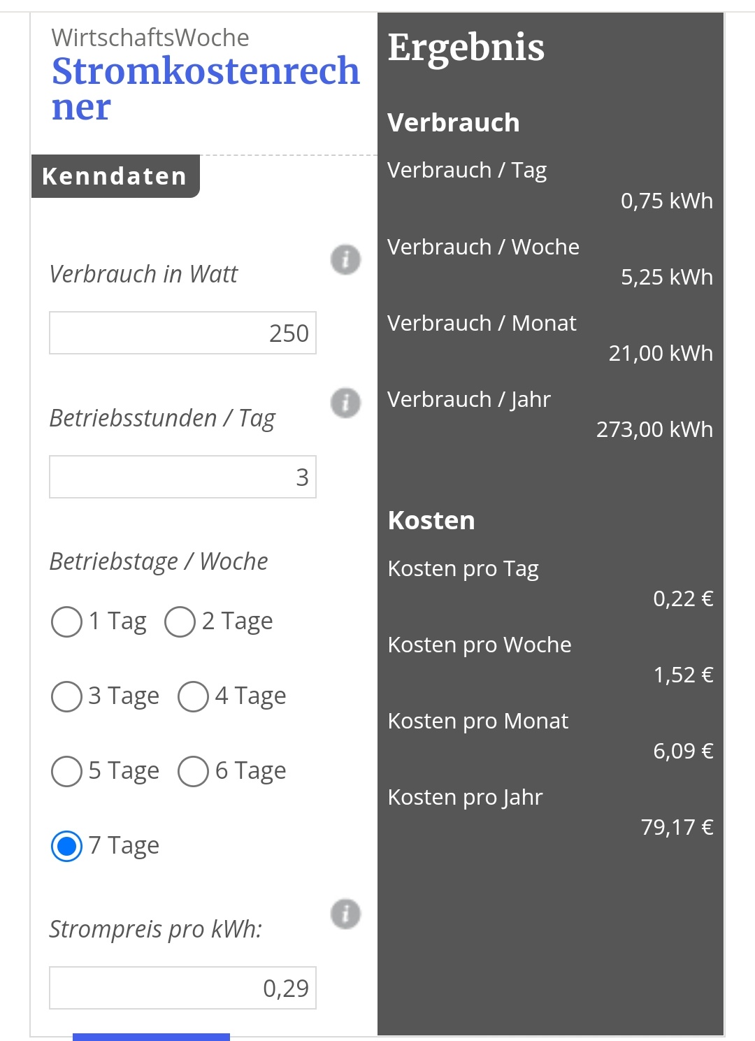

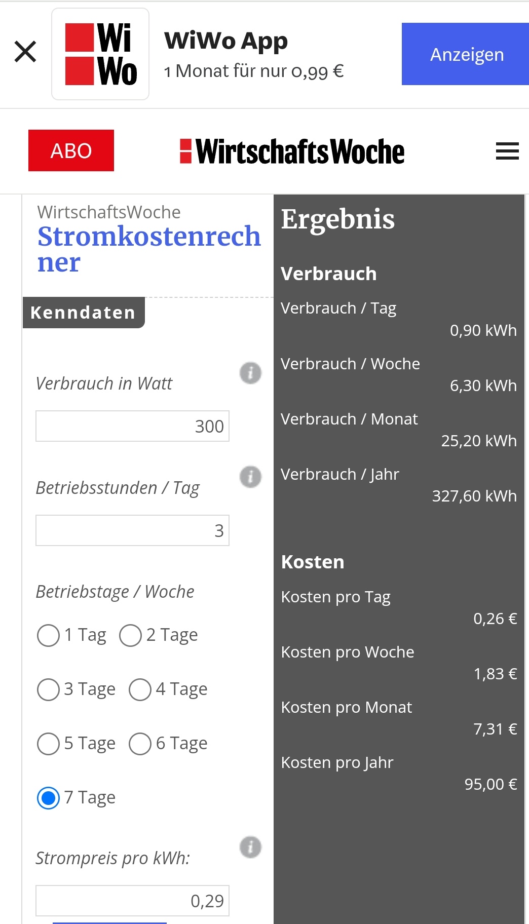

Nebenbei hier die Unterschiede zwischen 250 und 300W bei 3h zocken am Tag, wirklich zu vernachlässigen Jungs

Leute, ihr alle kriegt Ouzo von mir 🥂
Ach, ja, auch Gyros mit Tzatziki ist dabei, aber München Raum 👈
Reaktionen: ron89
29Cent die kWh? Na das ändert sich aber sehr bald ;)
Reaktionen: Firstdim und ron89
Die 50w wären mir egal.
Aber 50w bedeutet mehr Wärme, mehr Lautstärke/RPM und ggf. lauteres Fiepen ;)
