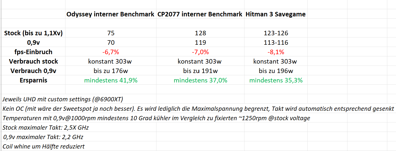

Silentfan86 schrieb:
In deinem Screen steht:

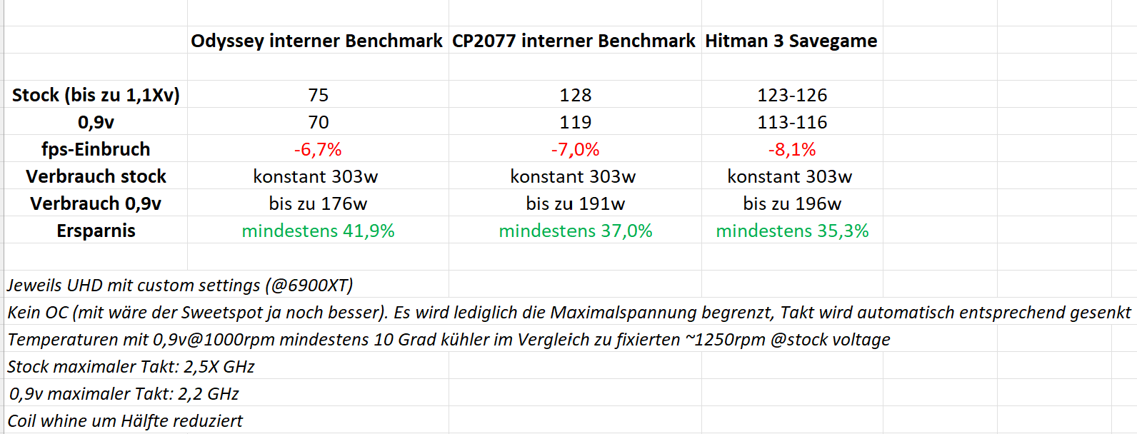

Stock max Takt ca. 2.5ghz
0,9v 2.2ghz
Im Link steht du hast den Takt bei Stock belassen, also nicht selber den Takt runtergeregelt?
Ich muss den Takt runterregeln, wenn ich unter 1100mV gehen will.
2569mhz/1200mv sind Stock eingestellt bei der XTXH.
Richtig, ich habe den Takt nicht angefasst:
  • im Wattman ist alles original
  • im MPT sind nur die beiden Spannungen geändert (und 1000rpm bei den Lüftern gesetzt)
Somit wird der Takt automatisch entsprechend gesenkt.
Den Maximal-Takt von 2,2 GHz bei 0,9v in meinem Test habe ich einfach aus HWiNFO abgelesen.

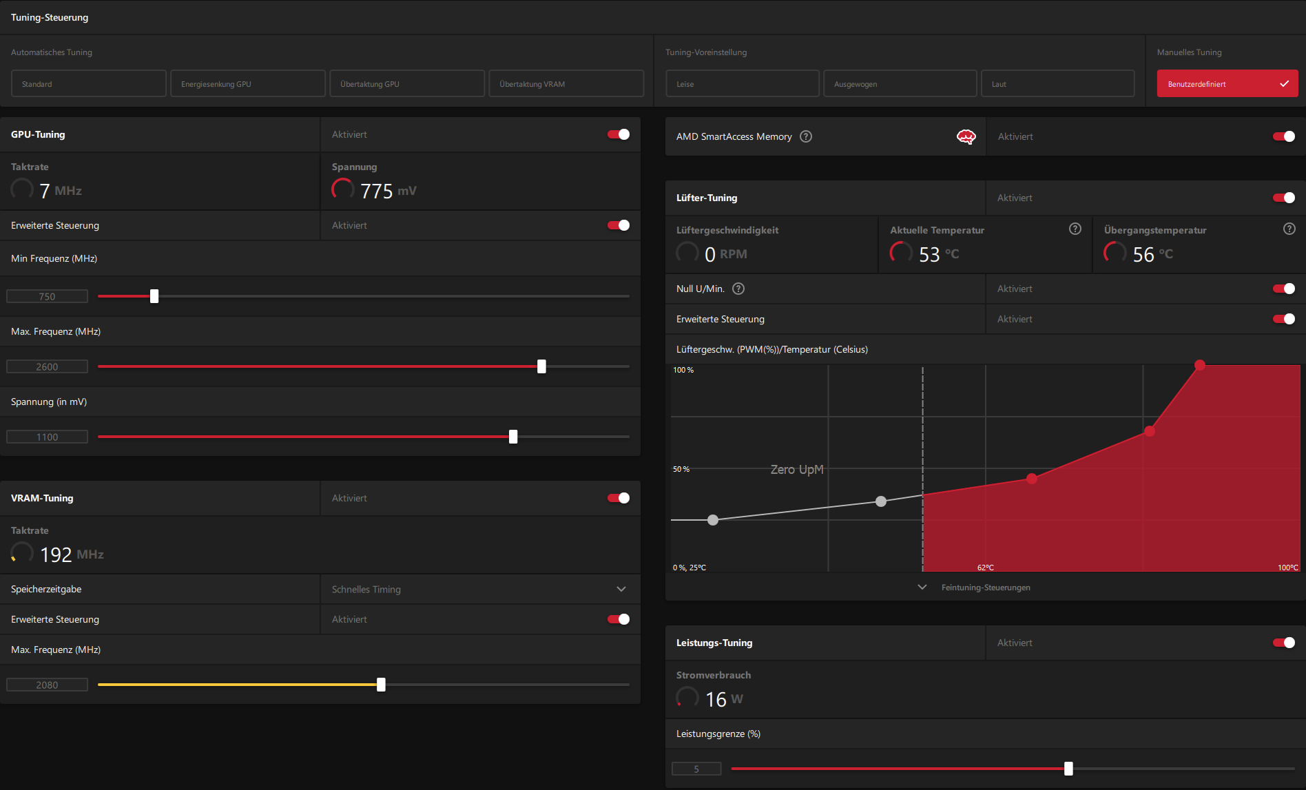

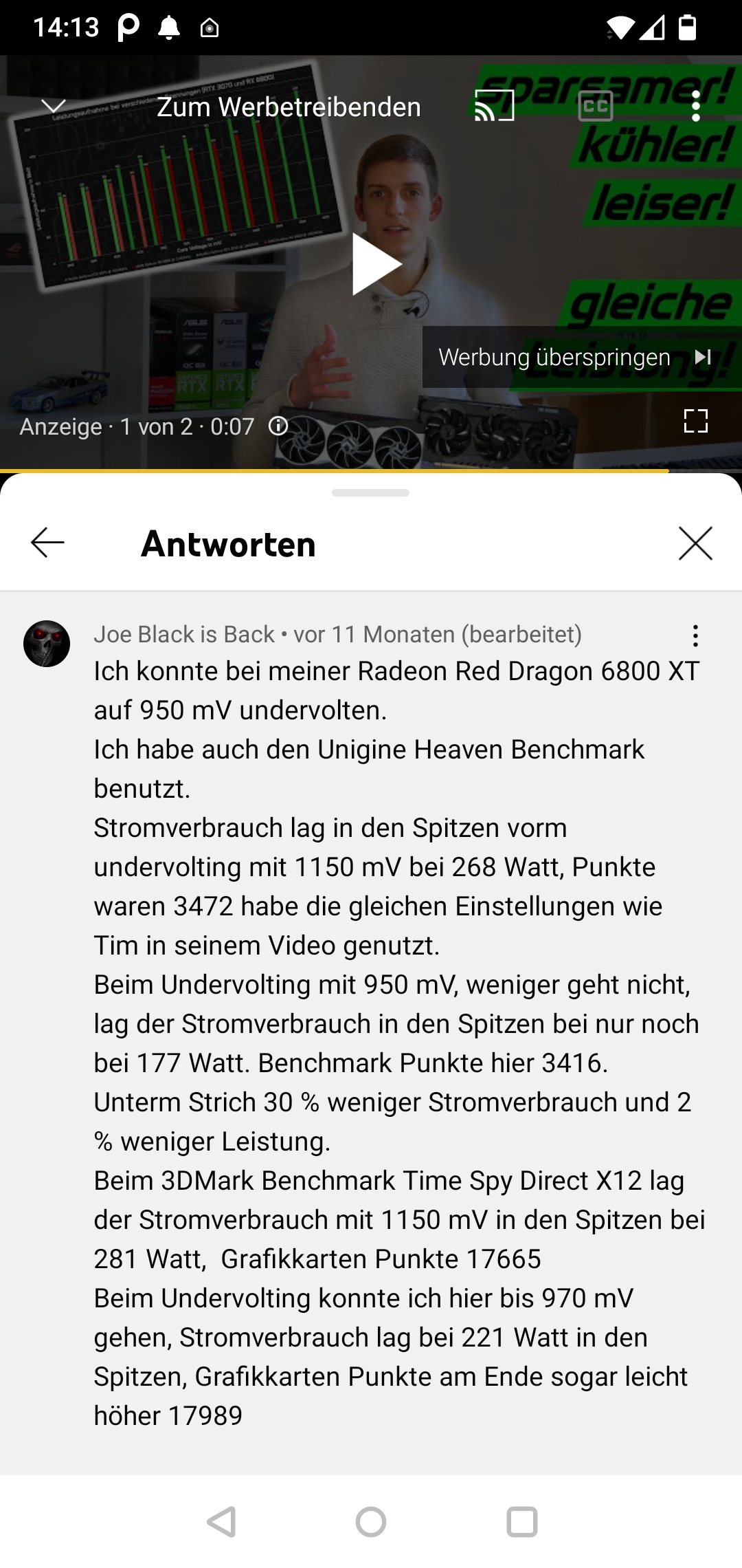

Bin gerade darauf gestoßen. Sind das realistische Werte Jungs ? Für mich ein Hammer 🔨
Ich hab 975mv und komme auf ca 18k Grafik im Timespy ;)
Takt im Schnitt bei 2200mhz und 230W max.
Oder sogar mehr? Muss nachher mal schauen ^^
Unter 975mv geht auf jeden Fall nicht viel.
Wenn ich per Afterburner bei 975 die 2300mhz anpeile stürzt der Timespy auch ab.
Reaktionen: Firstdim

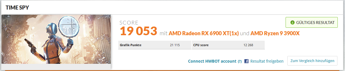

Meine Karte läuft mit reduziertem Powerlimit, TGP 211 Watt also Gesamt ca. 250 Watt mit knapp 20K in Timespy.

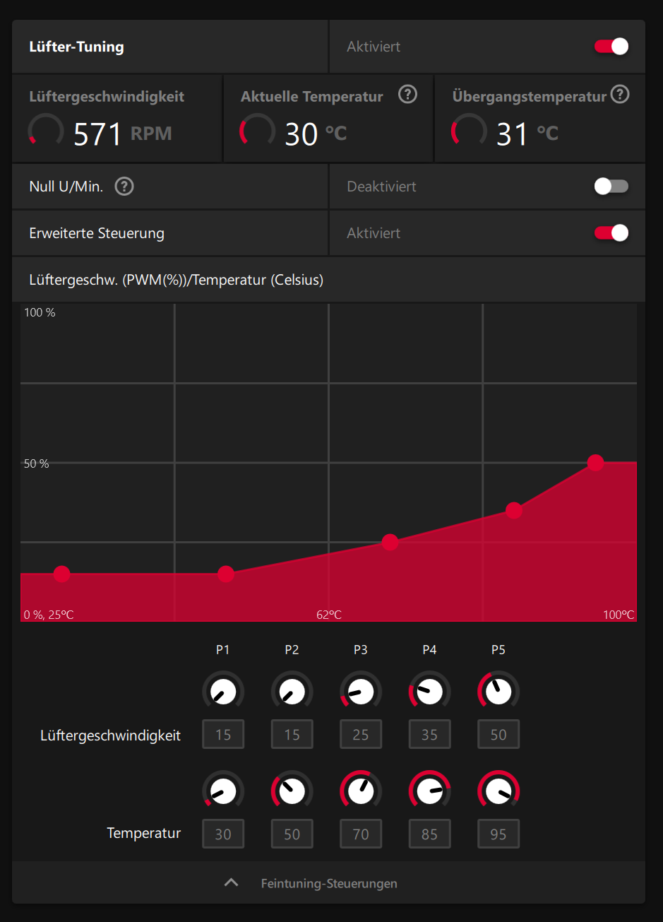

Ich verstehe wie man in kleinen Schritten die mV reduziert, kapiere aber nicht wie die Lüfterkurve angepasst wird 😕
Automatisch ?

Lüfterkurve einfach mit der Maus die Punkte ziehen oder darunter die Werte eingeben, bei welcher Temperatur welche Geschwindigkeit (%) anliegen soll.

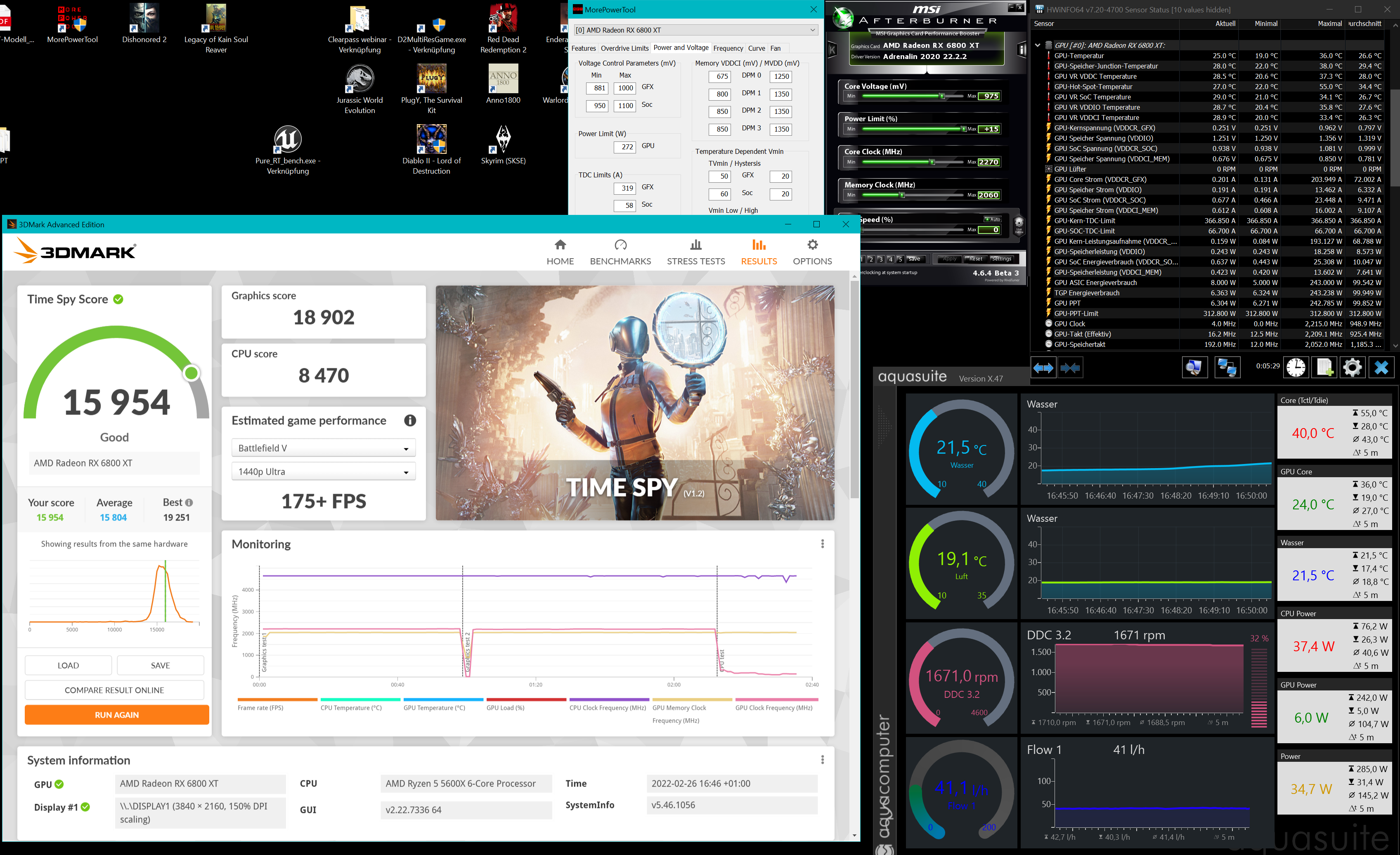

@Firstdim
Tatsächlich habe ich im Test 2 einen Peak auf gut 240W.
Sonst pendelt es sich aber schön bei ca 220-230 ein.
MPT hat 1000mv auf Core, SOC 1100.
Über den Afterburner habe ich 975 angelegt, PPT mal hochgezogen (fürs Gefühl, klappt halt)
Werte:
Mal zum Vergleich: wenn ich alles aufreiße komme ich hier an, steht aber in keiner Relation zu den 340W:
