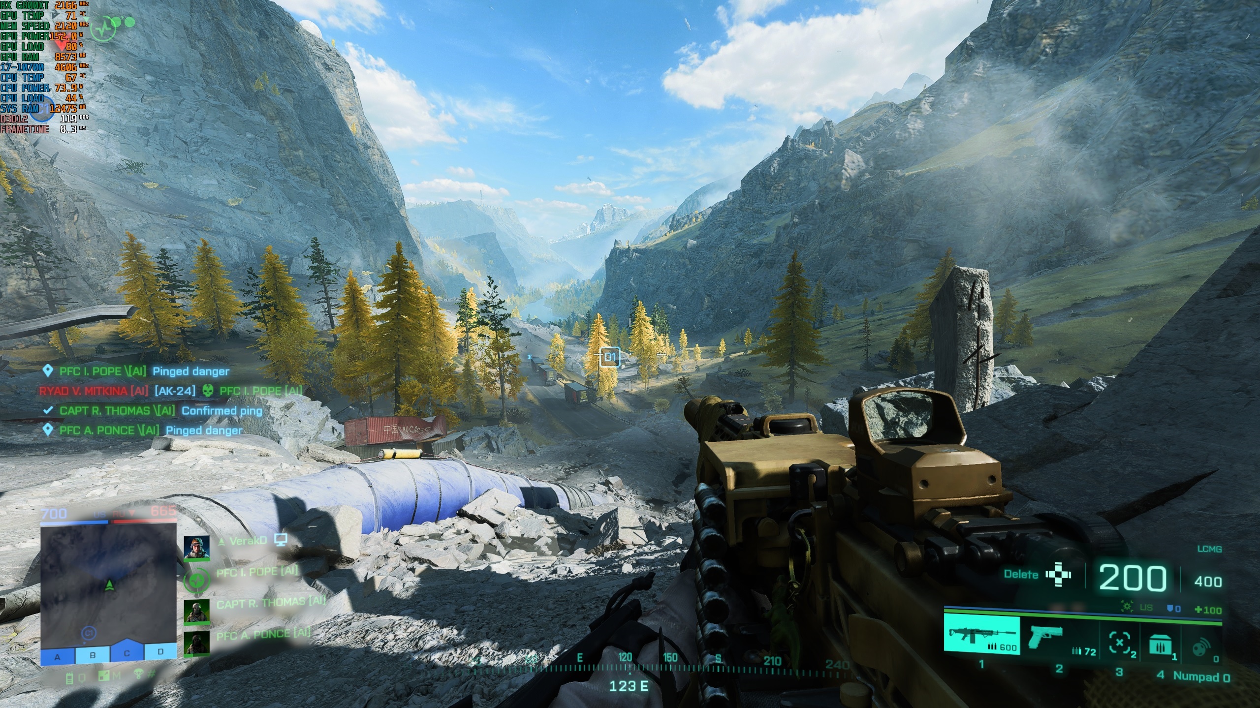

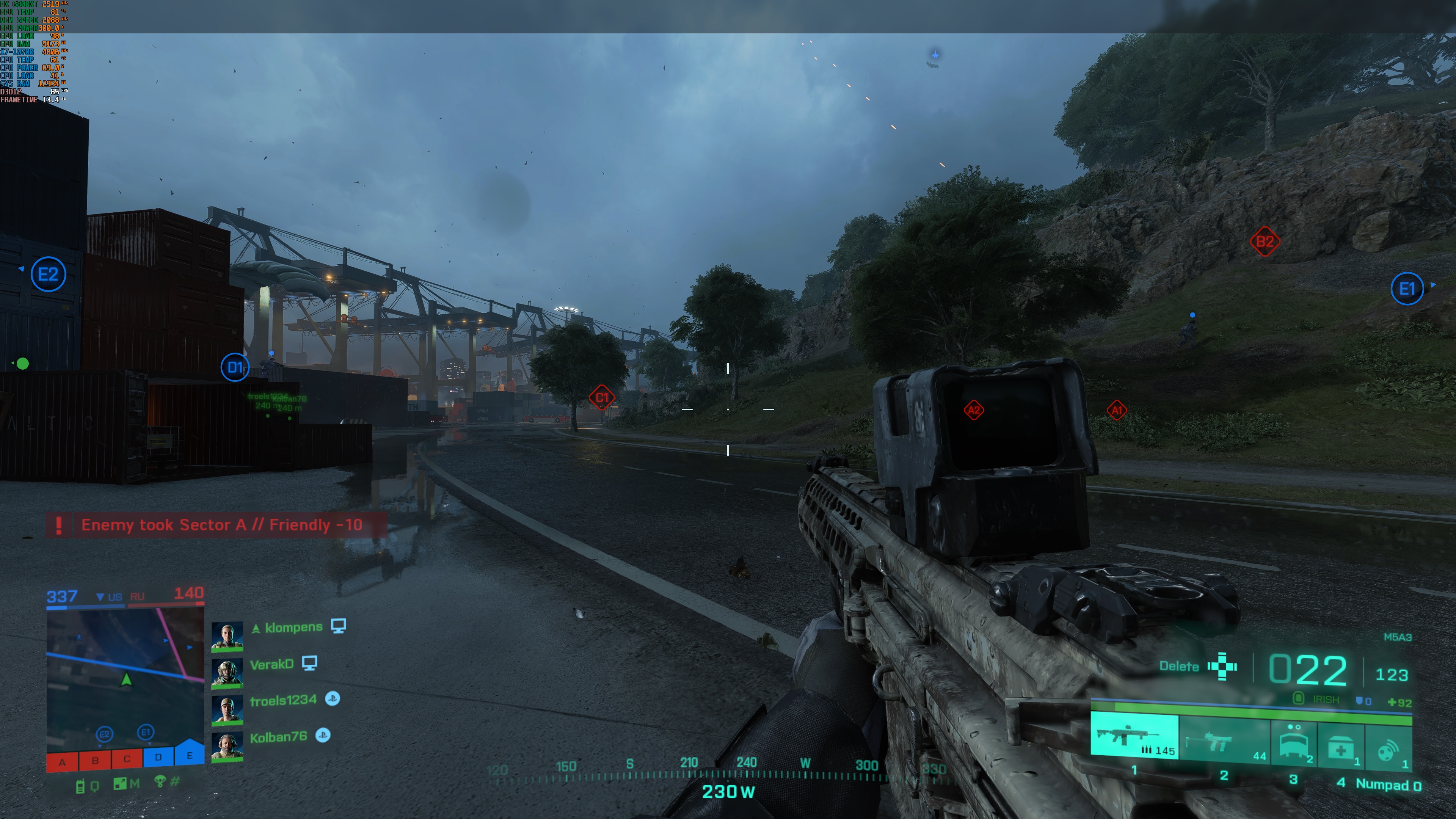

Bin grad bissi mit BF2042 an der Karte am rum spielen. Weil ich mir dachte rennst unter WQHD eh ins CPU Limit bei 150FPS mit drops unter 120. Lock ich diese mal auf 120 und geh mit dem Takt dann entsprechend auch runter im BF2042 Profil.
Da sie meist nicht mehr wie 85% ausgelastet war und peaks bis zu 250W hatte trotz alledem und konnte sie mit 2.2Ghz auf um die 150W jetzt drücken und so verbraucht das System nicht mehr wie um die 230W, statt den 330-350W.
unter 4K mit meinem alten 60Hz Bildschirm hatte se sich noch das doppelte gegönnt mit 2.55GHz
übrigens alle Details auf high, bis auf Texturen und Filterung auf Ultra und der Verbrauch war mit 2.55GHz auch deshalb so hoch weil ich die Karte kaum undervolten konnte in BF2042, ohne das mir das Drecksgame jedes mal abgeschmiert ist.
Während mit 1020mv alles andere wunderbar lief, musste ich bei 2042 - 1120mv geben. Bin jetzt mit 2.2GHz bei 1060mv und werde es die Tage mal testen wie weit ich noch runter gehen kann.

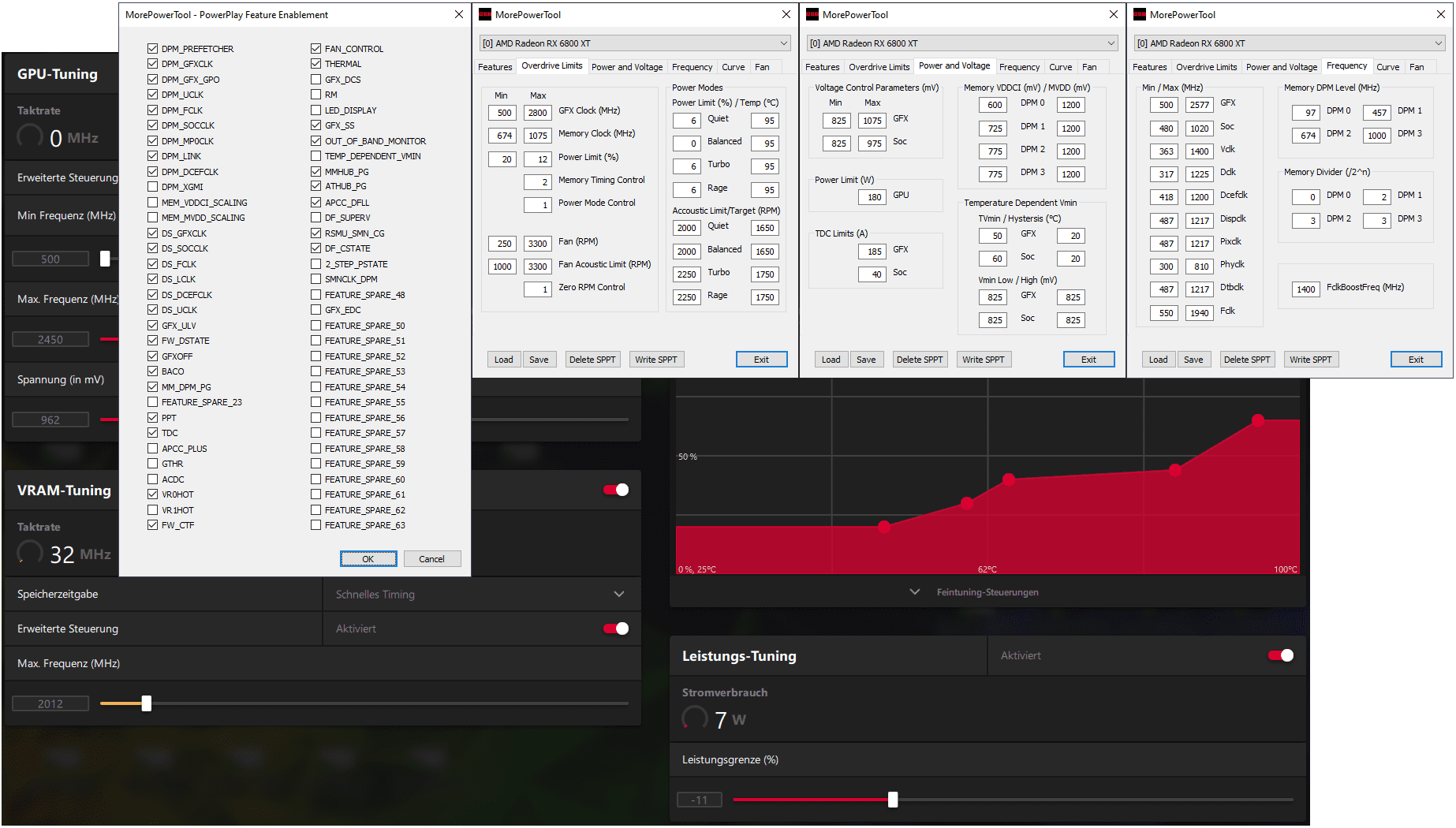

Alle extremUVer@MPT, die ich kenne gehen auch mit dem Takt runter.
Wer mit den W sehr weit runter will, kappt meistens noch die V per MPT zusätzlich.
RaceOwl vom Luxx hat zusätzlich sehr guten Vram.(meiner lässt sich net so weit UVen)

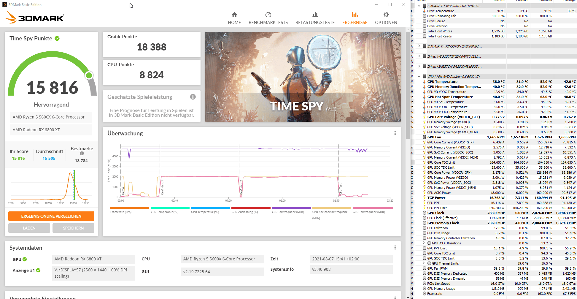

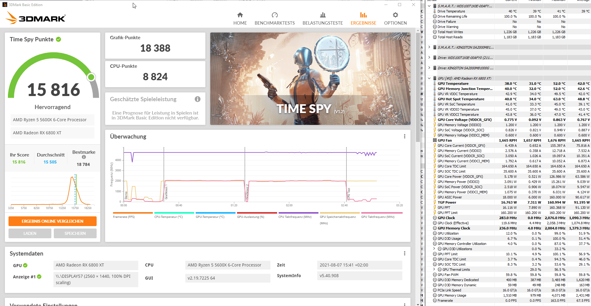

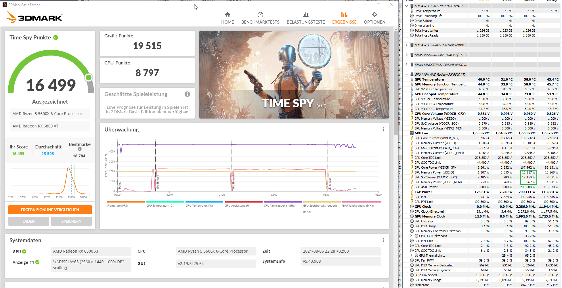

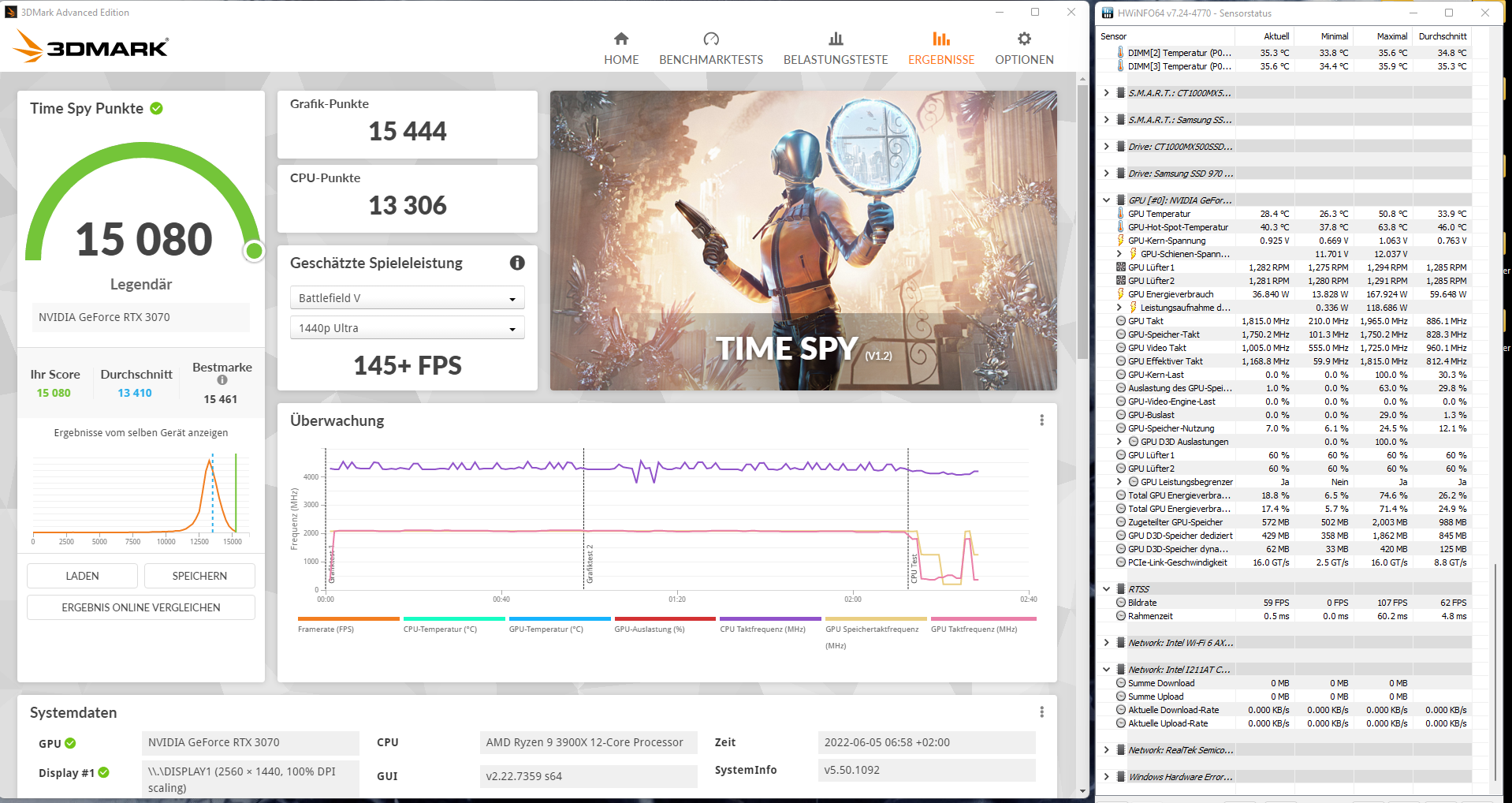

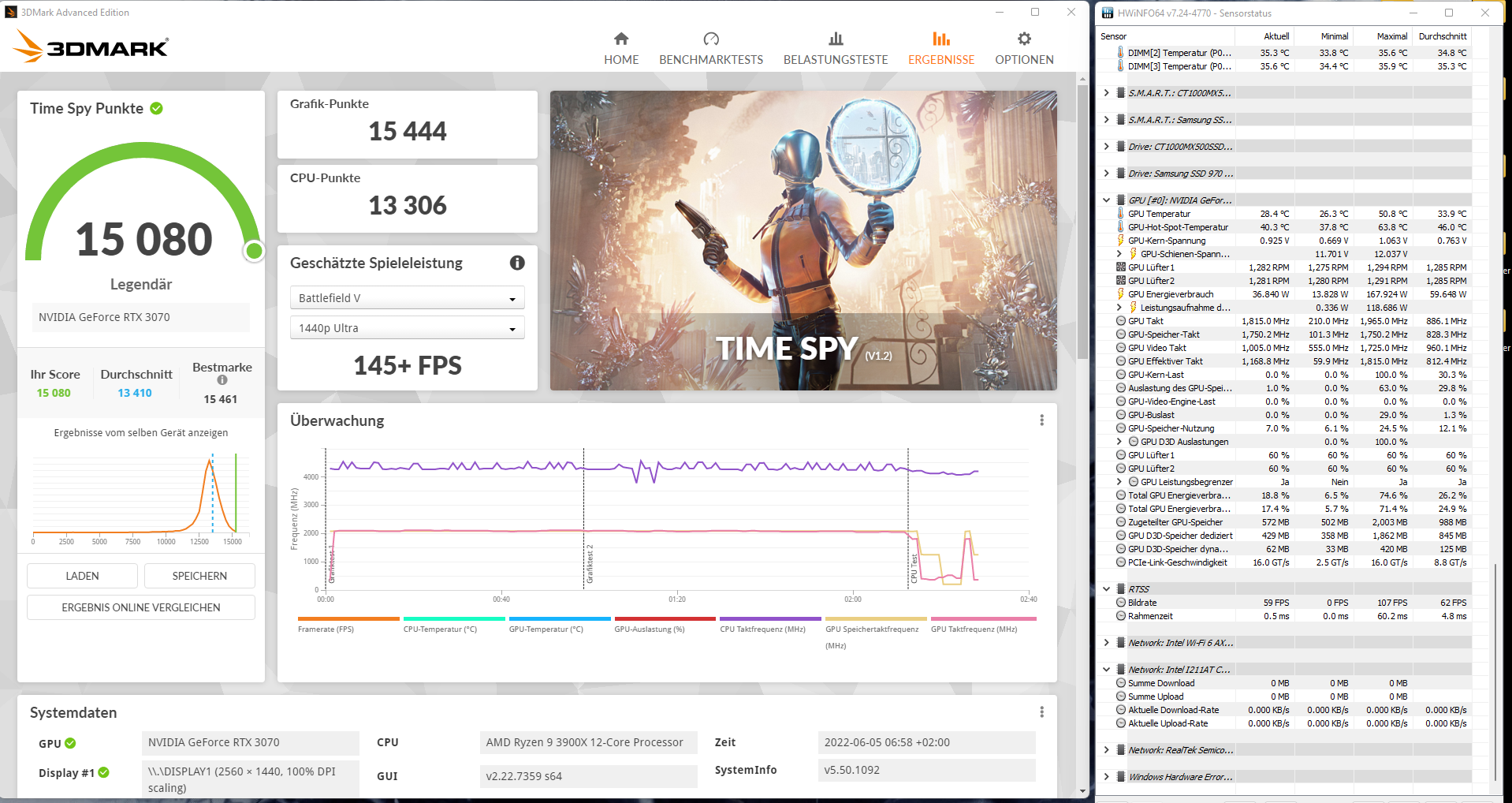

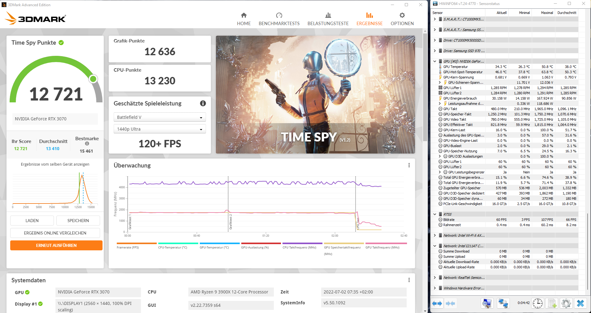

Gibt es dazu auch einen Link? Denn zu finden ist das Ergebnis nirgends....und bei solch einem mehr als top Ergebnis möchte man das doch auch abgleichen und verifizieren können.
Ansonsten...meine RTX 3070 braucht für 15444 Punkte keine 170W....auch wenn die Wahrheit anders aussieht.
Unoptimiert mit 70% PL

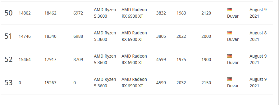

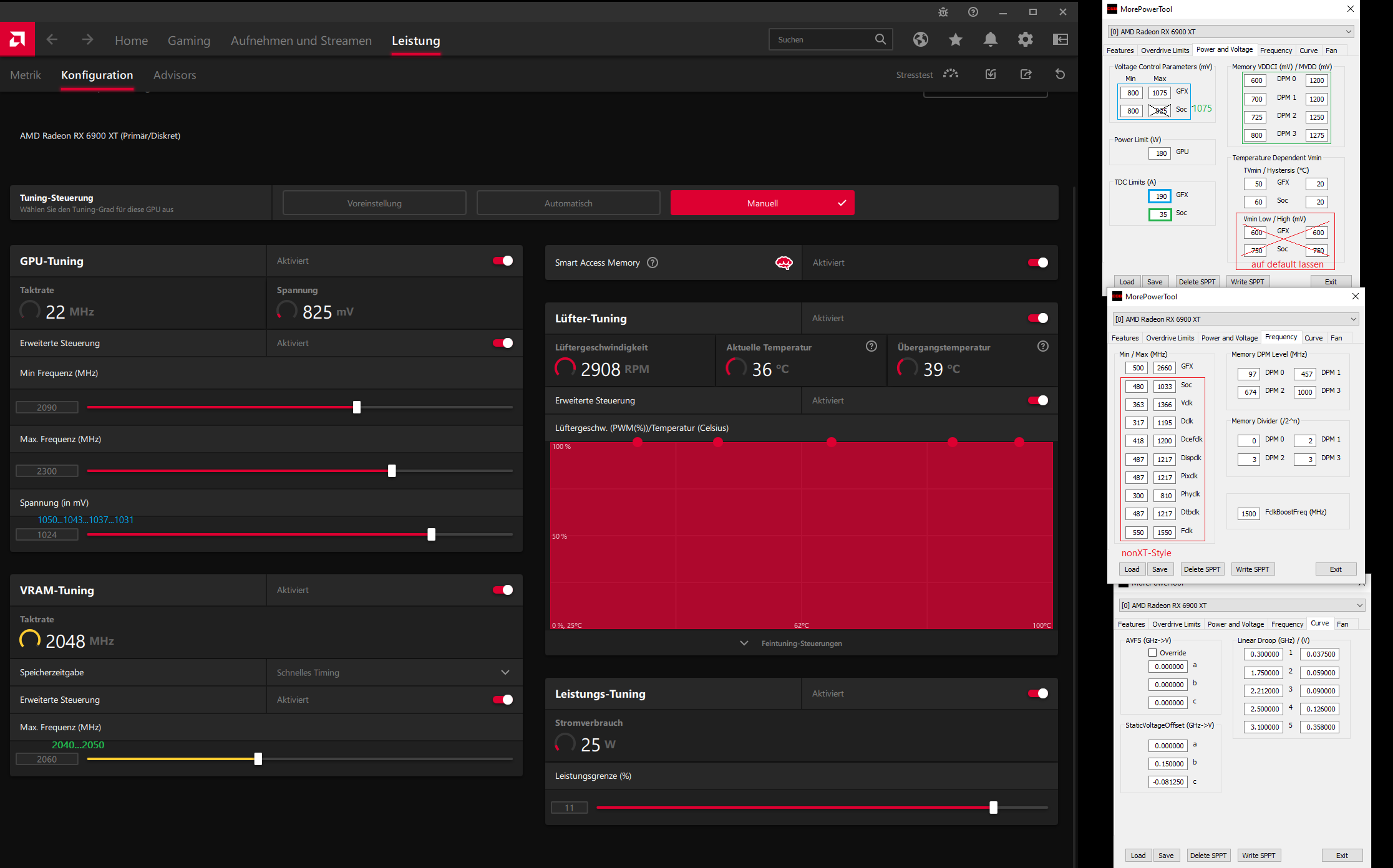

Frag mal RaceOwl@6800xt direkt im Luxx: ... net Jeder lässt sich bei UL eintragen
https://www.hardwareluxx.de/communi...h-dem-sweetspot.1297349/page-21#post-29271090
Soo ungewöhnlich ist sein Ergebnis nicht, ... gemessen an Duvar@6900ref.
(bei sowenig W ist der Unterschied zw. 6800xt und 6900 @extremUVen net so groß= beide im PL)
Duvar nimmt für 150W(asic) und 200W glaube das selbe Setting und passt nur über den PL-Slider an.
Beim extremUven kann ne XT schonmal 20W bei SOC und Vram-VDDCI+MVDD einsparen ggü. Stock.
Duvar hat zusätzlich den fclk(cache) runtergenommen, um da nochmal 10-15W zu sparen.
1940-->1550
edit: der Vollständigkeit halber mal auch noch RaceOwl@200W(asic) ... siehe Anhang 4
Das man mit ner 6800nonXT bei gleichen Watt da net ran kommt, ... liegt einfach an den Volt/Mhz, weil die
bigger Chips dann untenrum sehr sparsam beim AsyncCompute sind, wo ne ne 6800nonXT halt schon
deutlich über Sweetspot läuft. (AC nimmt im TS evtl. >25% der Rechenzeit+Watt)

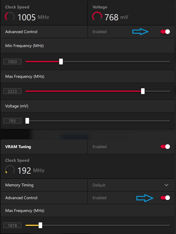

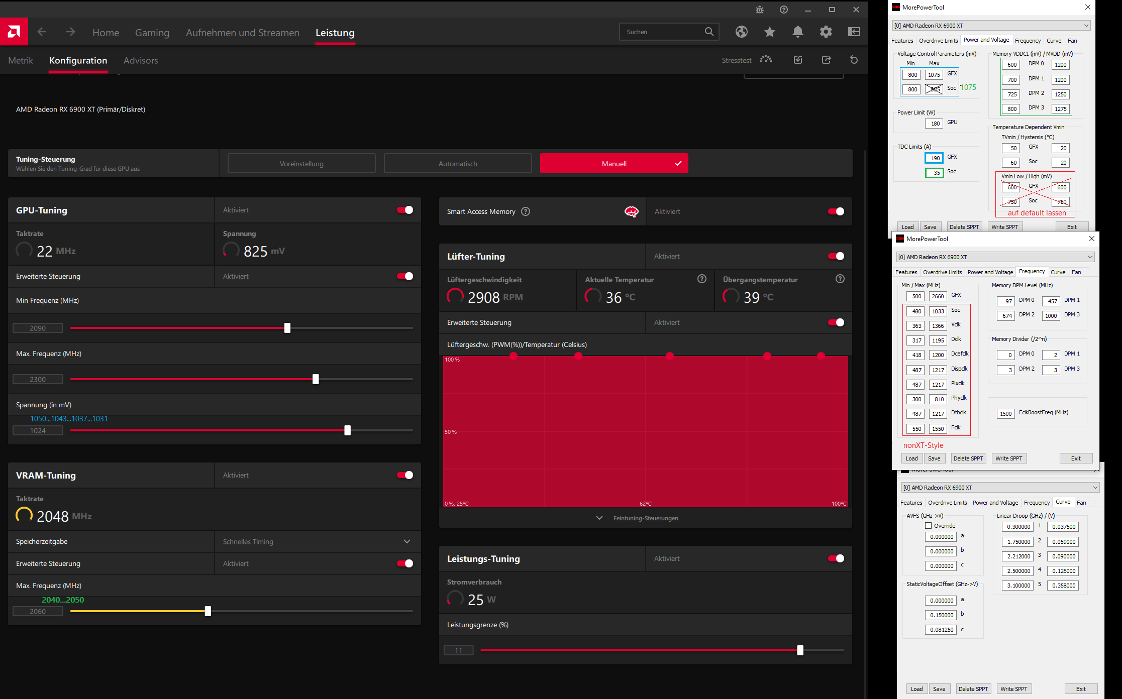

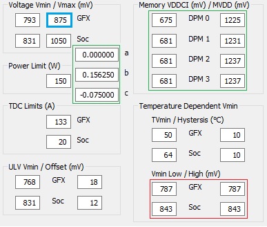

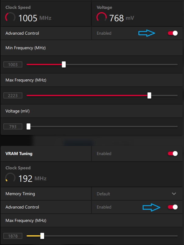

Habe im AMD Treiber "nur" eine Prozentangabe bei der Spannungsänderung (Slider). Hätte gerne konkrete mV Angaben. Wie ändert man das?
so: -->2 Felder aktivieren schaltet dann die Anzeige auf MHz bei GPU+Vram

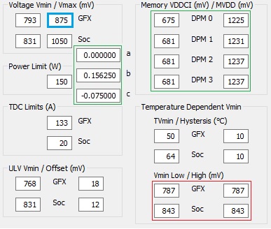

btw.
Das Bild vom Wattman ist natürlich net ohne MPT-Volt-Cap. (MPT siehe Anhang 2)
Der Offset wäre sonst zu groß für meine nonXT, ... so ca. 75mV sind i.d.R. machbar.
In dem Fall sind 875mV(MPT)-793mv(WM) = 82mV schon hart an der Grenze für meinen Chip.
Aber ich wollte halt gern mal den Volt-Regler ganz links testen.
Die 150W(asic) brauche ich auch net wirklich, kann per PL-Slider dann noch auf -2% runter.

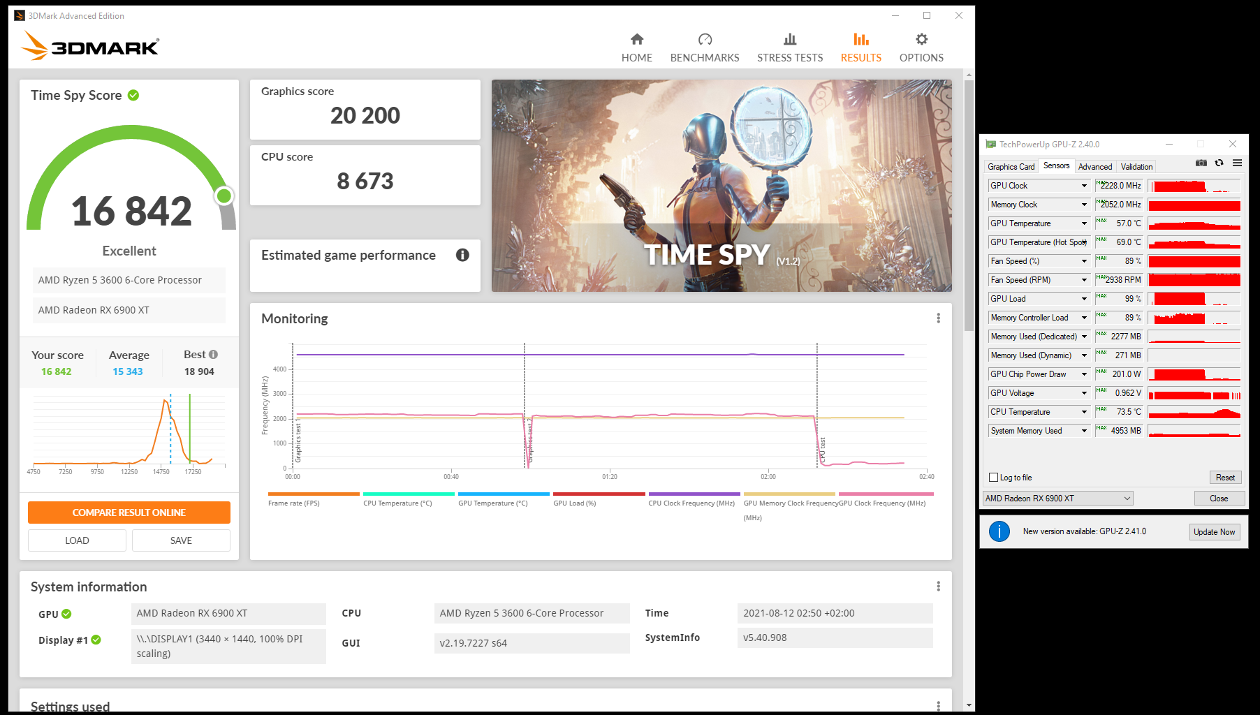

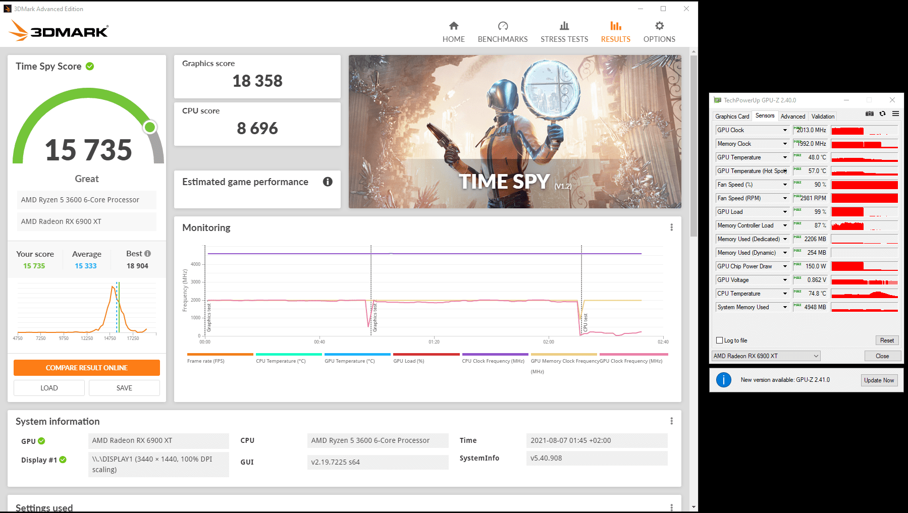

1940-->1550

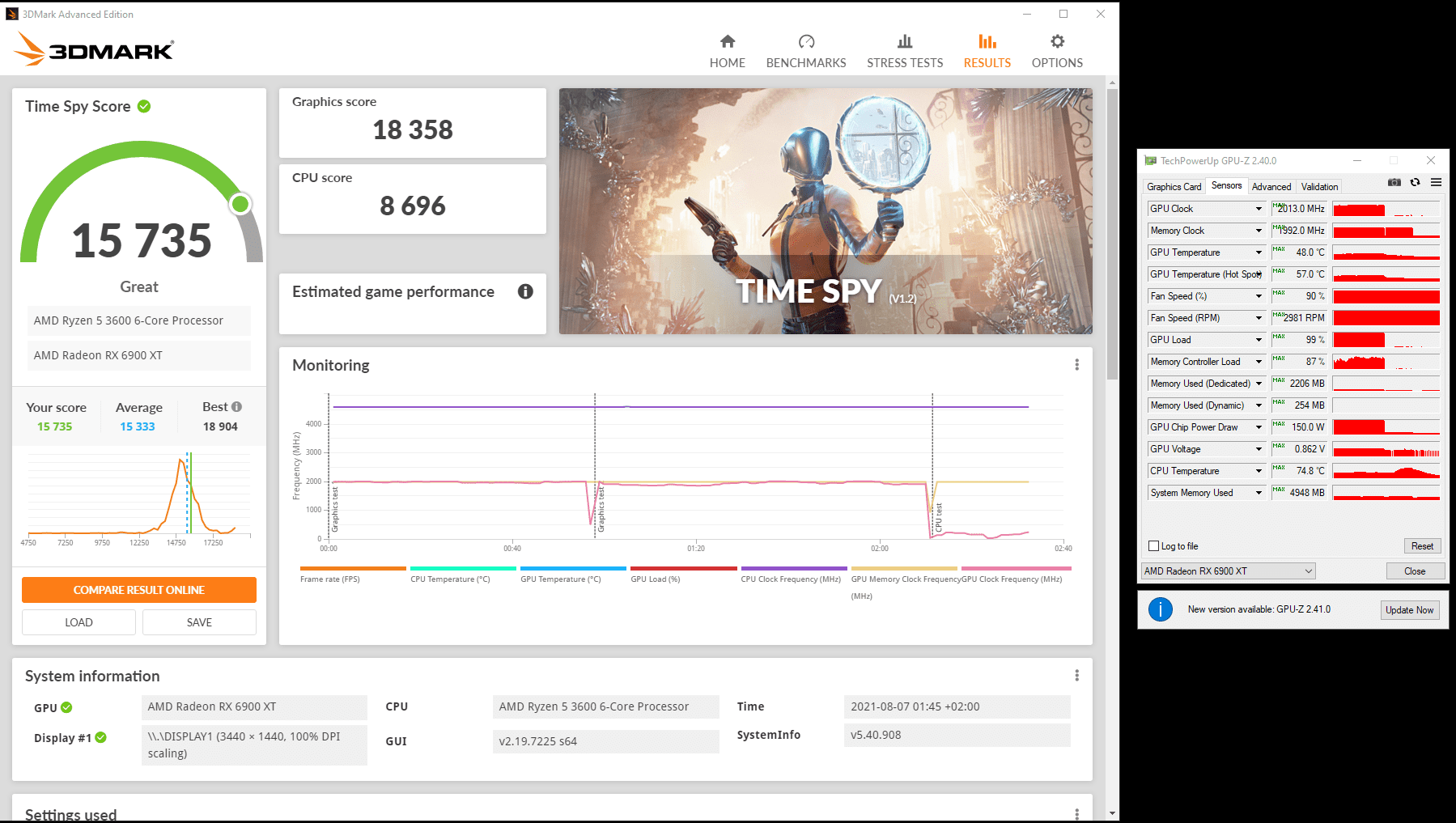

Das mag ja alles möglich sein...aber auch hier...genau das Ergebnisse fehlt.
18358/150W

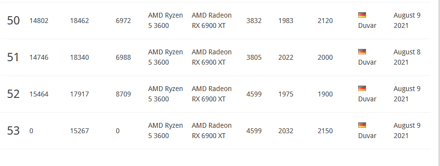

UL kann net automatisch die Werte bekommen, wenn der User net will, oder?
Manche im Luxx benchen auch offline und laden den Score erst später hoch.
ob
Duvar zwischendurch auch mal aufräumt, who knows.
btw.

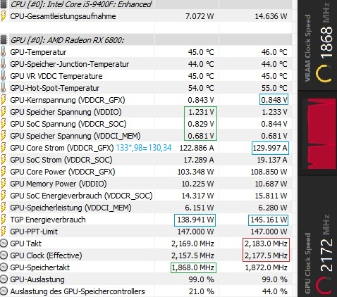

danke für die hilfe. wattman scheint im neuen treiber nur noch "metrik" zu heißen. leider ist dort keine GPU spannung einblendbar. habe nun hwinfo64 im hintergrund laufen, um das zu überwachen.
