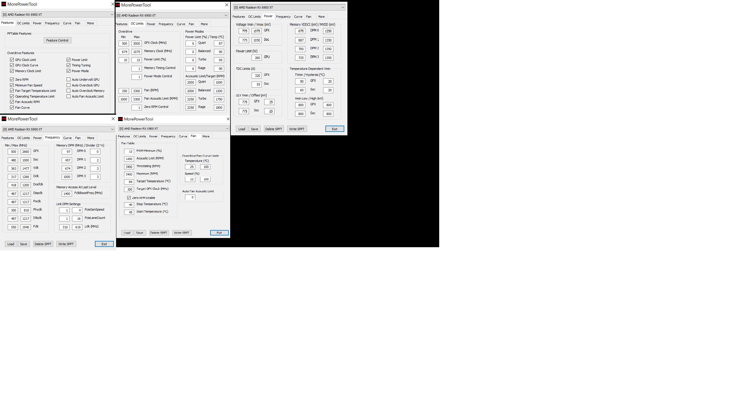

die angepassten von Post#5270
Dort war ja MPT 1075mV.
btw.

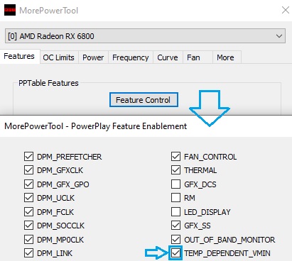

Ich hatte ja schonmal geschrieben, das die Meisten eeh den Bereich TDV im MPT net aktiv nutzen, weil
man in FeatureControl erstmal noch ein Häkchen setzen muss um TDV zu aktivieren.
Kann man bei Gelegenheit mal ausprobieren, ob sich das auswirkt.
(k.A. ob Kalli das überhaupt aktiviert hatte)
btw.

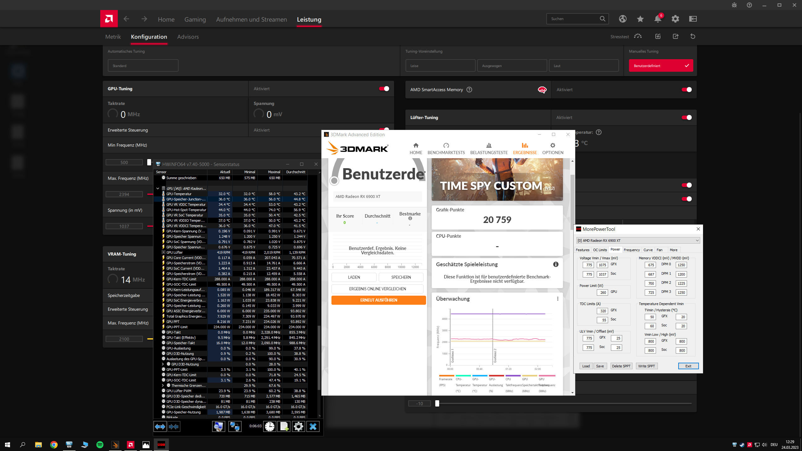

Habe zum Testen einmal das silent Bios genommen und einmal das oc bios ( switch Schalter Karte)
Aktuell nicht aktiviert, also ohne Häkchen !GerryB schrieb:FeatureControl erstmal noch ein Häkchen setzen muss um TDV zu aktivieren.
GerryB
Rear Admiral
- Sep. 2016
- 5.710

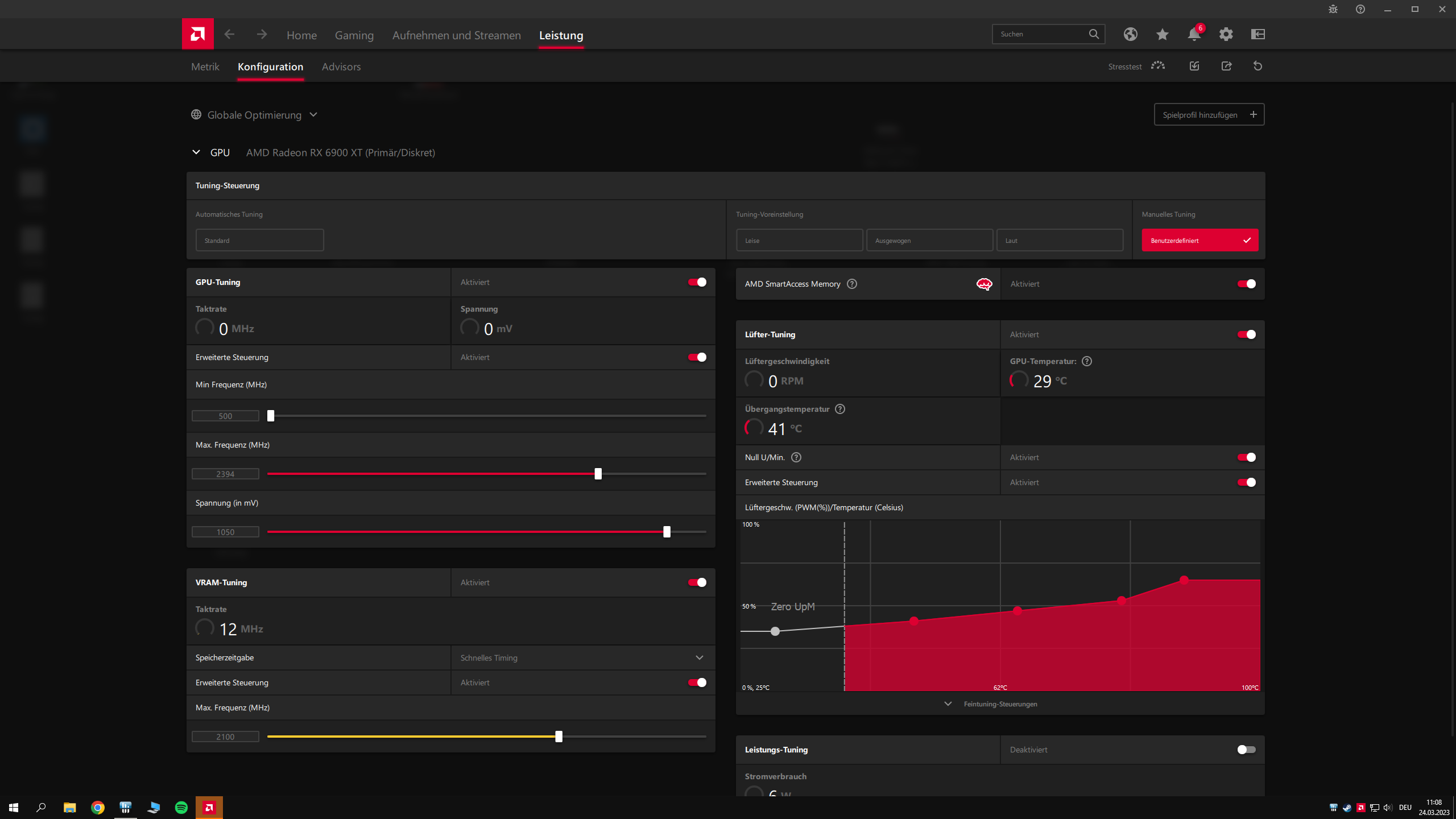

Du müßtest evtl. beim Vram "rechte Spalte" noch mehr UVen können. MVDD 1350-->1250mV
Schau noch mal in Das Bildchen in Post#5270.
Ansonsten:
Hotspottemp zu GPU-Temp sieht gut aus!
(Kühler sitzt prima)
Wenns dann auch noch mit PL= -10 stabil läuft, wärs für 24/7 ideal/leiser.
(PL = Leistungs Tuning im Wattman unten Rechts)
Ansonsten:
Lennoxius
Cadet 2nd Year
- März 2023
- 19
Mein Fehler, bei den anderen Tests vorher war das aber definitiv angepasst, also nur eben nicht !GerryB schrieb:Du müßtest evtl. beim Vram "rechte Spalte" noch mehr UVen können. MVDD 1350-->1250mV
Läuft auch mit PL-10
Shir Khan
- Nov. 2012
- 1.080
Gut so. TDV in Feature Control wird – anders als der Name suggeriert – üblicherweise nicht aktiviert, um an den Temperaturen in der gleichnamigen Power-Sektion rumzuspielen. Mit den Werten Vmin low/high direkt darunter kann man die Karte für Max-OC zu höheren als Werksspannungen zwingen, also das Gegenteil von Undervolting und den Zielen erreichen, die damit verbunden sind. Niemand verwendet Temp Dependent Vmin für UV-Zwecke. Kannst du ignorieren.Lennoxius schrieb:Aktuell nicht aktiviert, also ohne Häkchen !

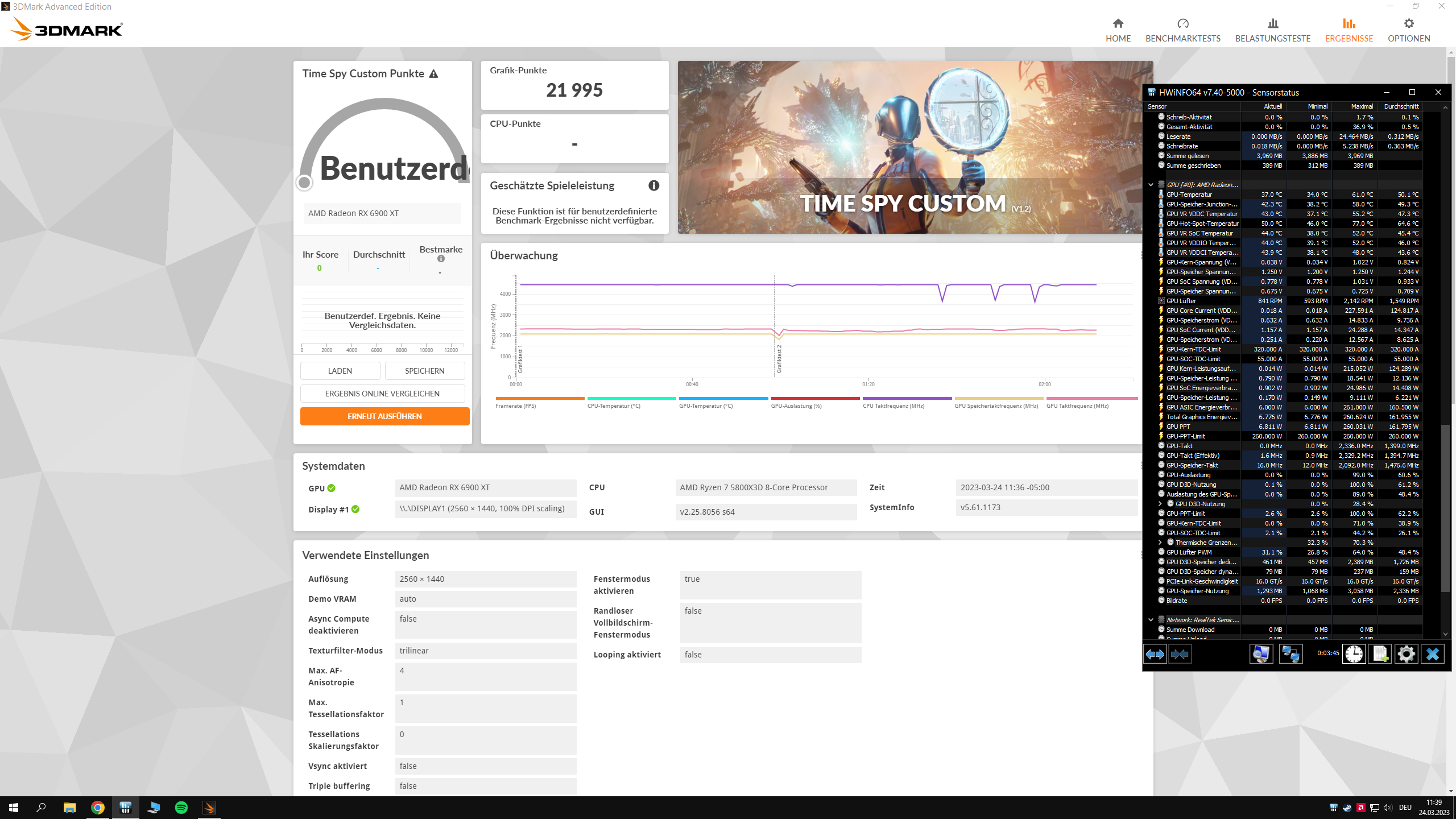

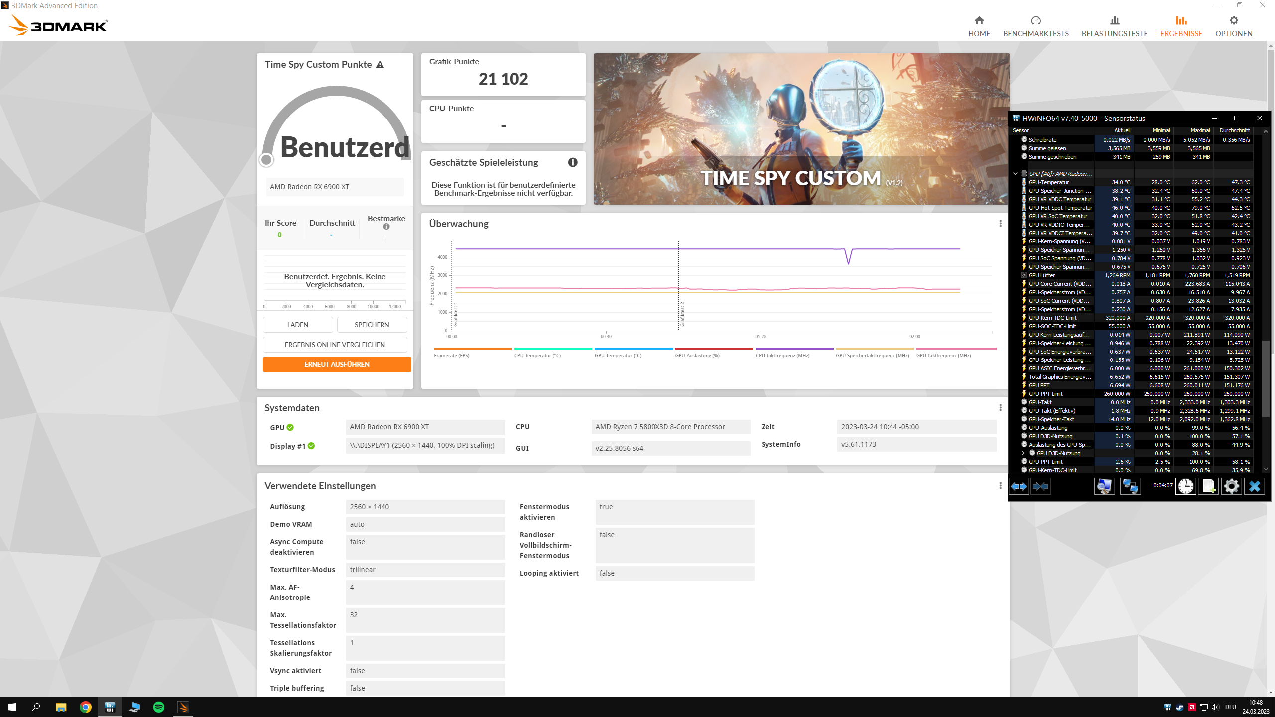

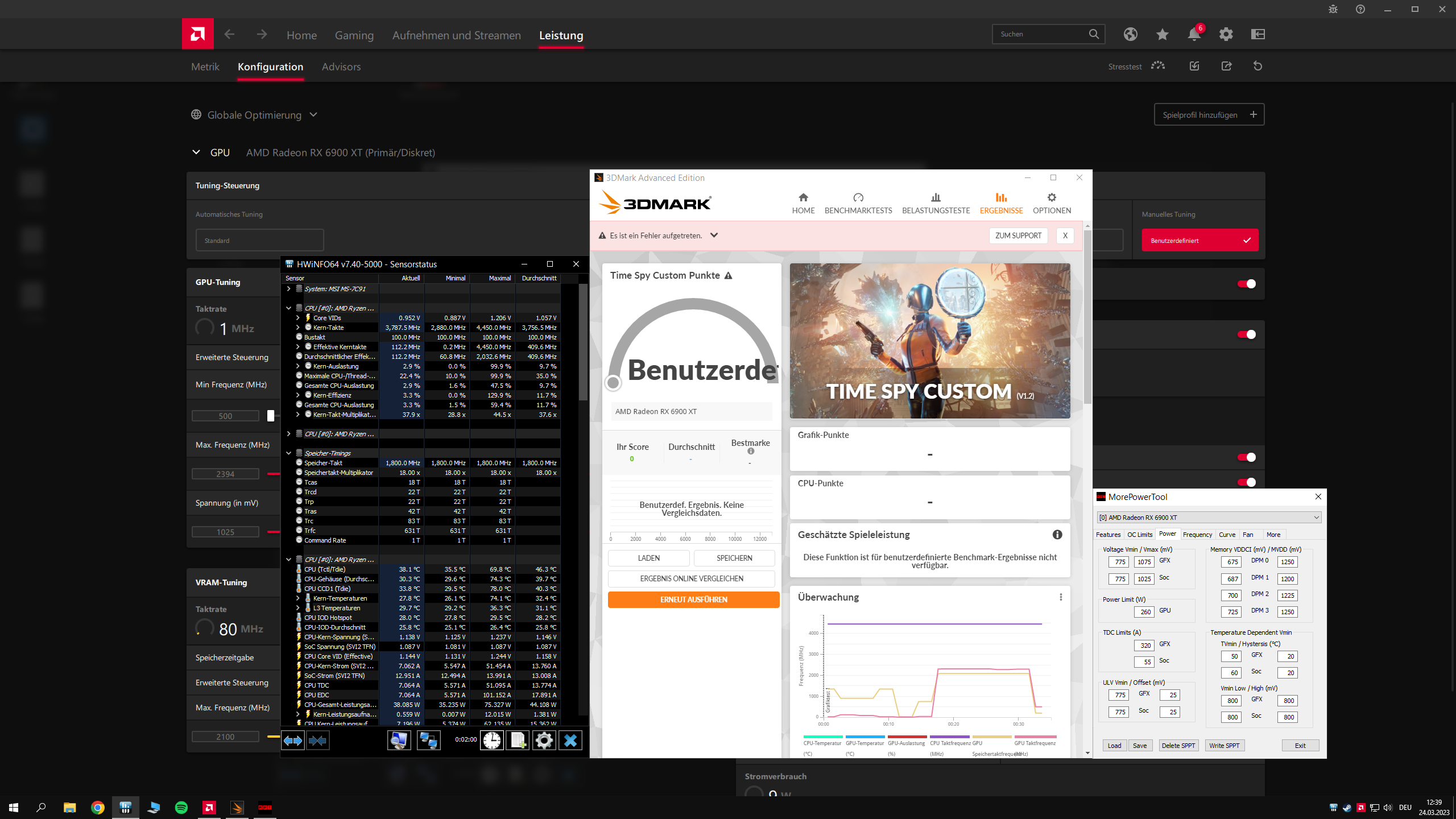

1025 hab ich jetzt 5x versucht aber der Abbruch direkt im Grafiktest nach ca. 20-30 Sekunden ✌️GerryB schrieb:1037mV oder gar 1025mV?
GerryB
Rear Admiral
- Sep. 2016
- 5.710
Net schlecht, da weißt Du jetzt genau wo der Chip seine Schwächen hat.
... würde dann erstmal mit den SOC 1037mV in Games testen
(falls net stabil, dann SOC 1043mV)
Morgen dann erst SOC 1031mV versuchen.
Was net so schön für Versuche ist, gleichzeitig mehrere Werte zu ändern:
in BILD 2 war der Offset im WM evtl. zu groß, sprich Volt zu niedrig eingestellt !!!
WM= Treiberpaneel, da stand 1025mV ?
das in Bild 1 sogar WM 1037mV ging ist nice to have, müsste ein mue sparsamer sein als bisher 1050mV
Lennoxius
Cadet 2nd Year
- März 2023
- 19
Genau so werde ich es machen !GerryB schrieb:erstmal mit den SOC 1037mV in Games testen
Vielen Dank für deine Hilfe !
ich dachte wenn ich SOC im MPT ändere, dass ich das auch im Wattmann machen muss 😕GerryB schrieb:Was net so schön für Versuche ist, gleichzeitig mehrere Werte zu ändern
Wird sofort rückgängig gemacht !
2 Fehler in kürzester Zeit, danke für deine Geduld 🤕
