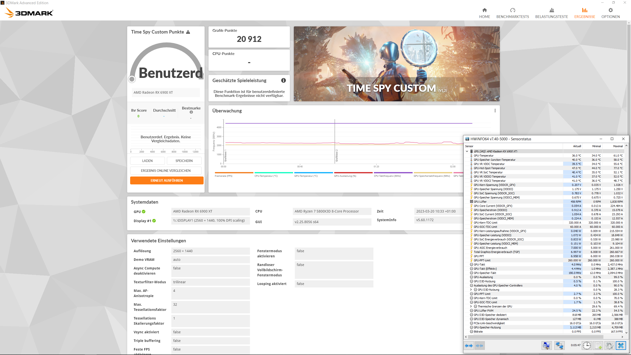

Mit dem festlegen eines bestimmten Powerlimits hast du natürlich vollkommen Recht. Ich werde mich jetzt erst einmal auf 254W festgelegen. Die erreiche ich mit -10% im Wattmann. Ich habe mit Powerlimit 245W -35mv & 2494Mhz gerade 136,71 FPS erreicht, das sind bloß 3 FPS weniger als im Standard, bei 29W weniger Verbrauch. Als Ziel peil ich dann erst einmal die 138,35FPS an, diese habe ich sonst im Standard bei 283W / 2494MHz / 1175mv . Ich werde da jetzt erst einmal versuchen den Takt weiter zu erhöhen und dann später noch den VRAM dazunehmen und eventuell gibt es dann ja noch Einstellungen im MPT welche das ganze verfeinern :)

ich komme schon mit meiner 6800XT auf über 21K Punkte und dies mit minimaler Lüfterkurve bei max. 75°C im Schnitt
aber ja, bei den Ergebnissen auf die Kühlungsart achten !

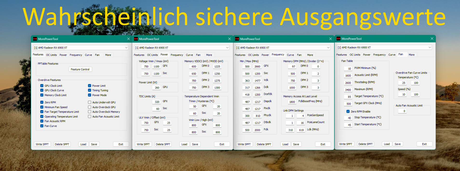

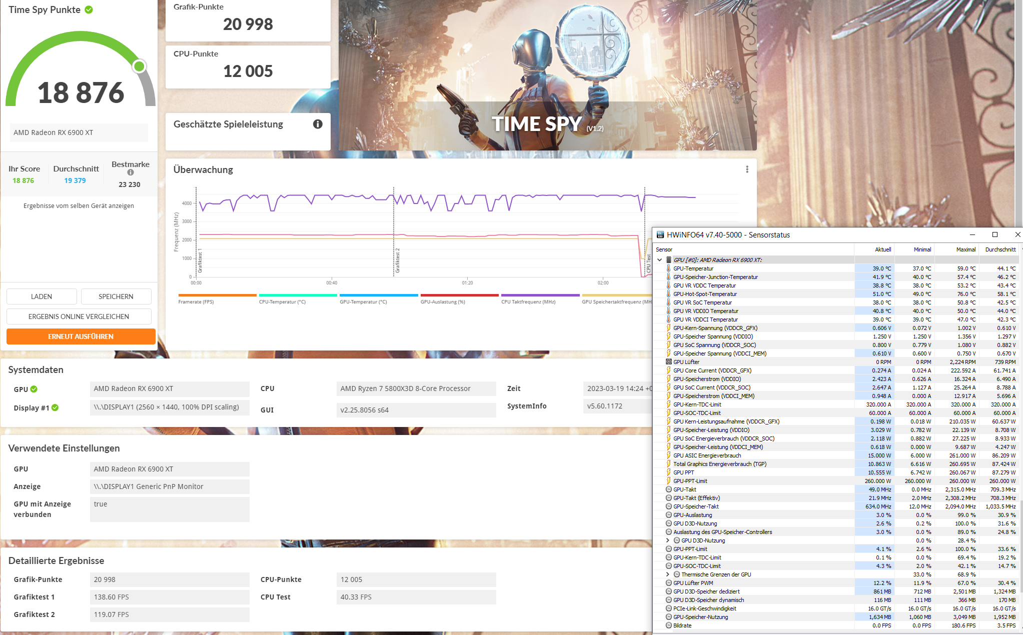

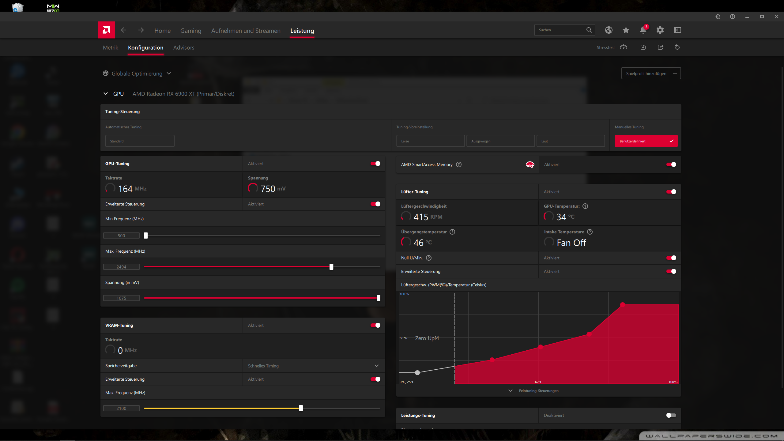

Moin @GerryB, was soll ich dir sagen ? Meine Befürchtung, dass ich keine Ahnung habe hat sich bestätigt 😃
Ich habe mal ein bisschen herumgetestet und auch verschiedene Werte im MPT ausprobiert bzw. manchmal auch Stumpf übernommen( ich weiß 😉). Ich habe dir mal ein Bild angehängt mit welchen Werten ich den bisher besten run hatte ( Kallis Werte statt 1100Mv mit 1070Mv ) und nach den ersten Stunden würde ich zum jetzigen Zeitpunkt sagen, dass das System so ganz Stabil läuft. Viele Antworten auf meine Fragen habe ich bisher gefunden, nur ehrlich gesagt noch nicht immer verstanden. Nach dem ich die Werte im MPT verstellt habe, bekam ich die Spannung das erste mal überhaupt unter 1150Mv. Du weißt warum, viele andere wissen es auch, die Antwort steht auch in Kallis Post nur mein Horizont scheint da noch etwas begrenzt zu sein 😀 Ich werde mich weiter damit beschäftigen und dann dauert es auch nicht mehr lange bis ich es kapiert habe....😀LG

Wenns so bei Dir in Games stabil ist, dann lass es halt so!
Im Treiberpaneel(WM) funzen dann ca. 2448MHz mit 1050mV?
(dieser Offset MPT 1100mV zu WM 1050mV ist wichtig fürs Watt sparen, wenns nur mit 1056...1062...1068mV geht,
isses kein Beinbruch, das ist Lotterie)

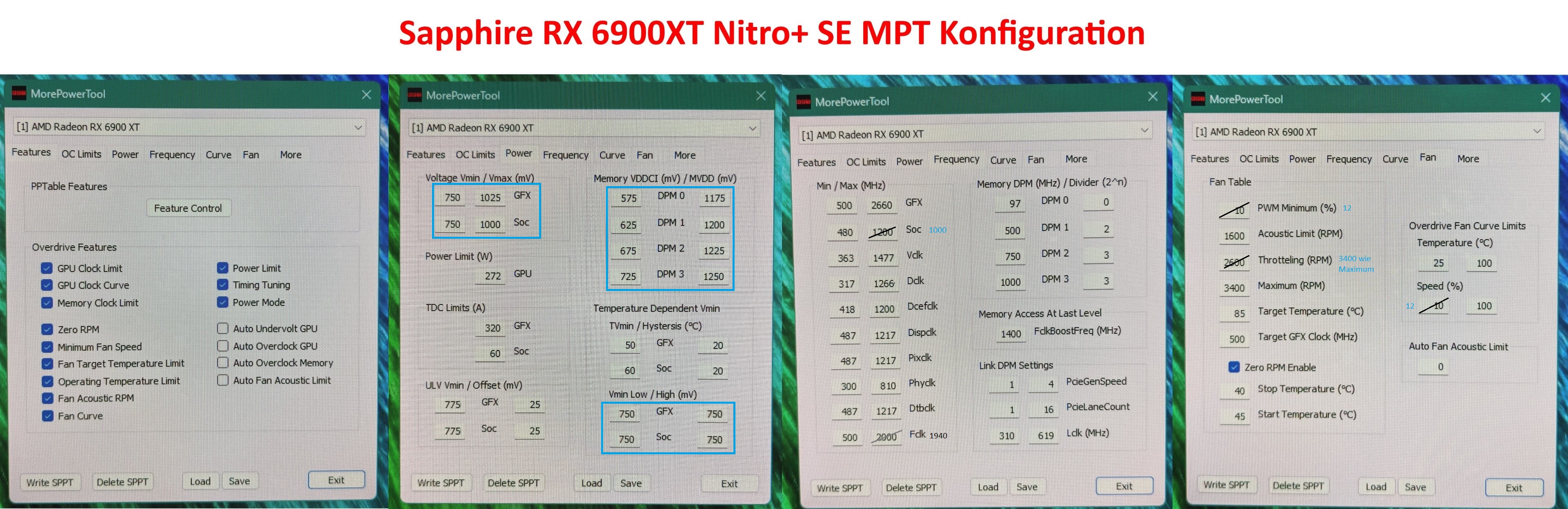

für Andere:
Jeder Versuch macht klug, weil net jeder Chip so ist wie der Andere, ... bei Kalli im Thread waren einige User mit
"sehr guten" XTXH-Chips
Da ist jetzt hier ein Vgl. mit nem normalguten XT Chip+Vram auch mal nützlich.
Evtl. ist vor Allem die SOC-Spannung zu niedrig gewesen. (und minGFX+TDV, wobei nur Wenige TDV nutzen)
--> im Anhang mal jetzt nen Mittelweg zw. beiden Settings bzgl. SOC+Vram+GFX
(man darf net vergessen auch im Frequency-Tab sichere Werte einzustellen, die von Kalli sind hoch)

Moin @GerryB
Nein, 2448MHz mit 1050mV laufen nicht stabil. Von 1050mV-1070mV habe ich immer mal Abstürze im Time Spy, zusätzlich setzt sich der Wattmann nach dem herunterfahren des Pc´s auch automatisch zurück.

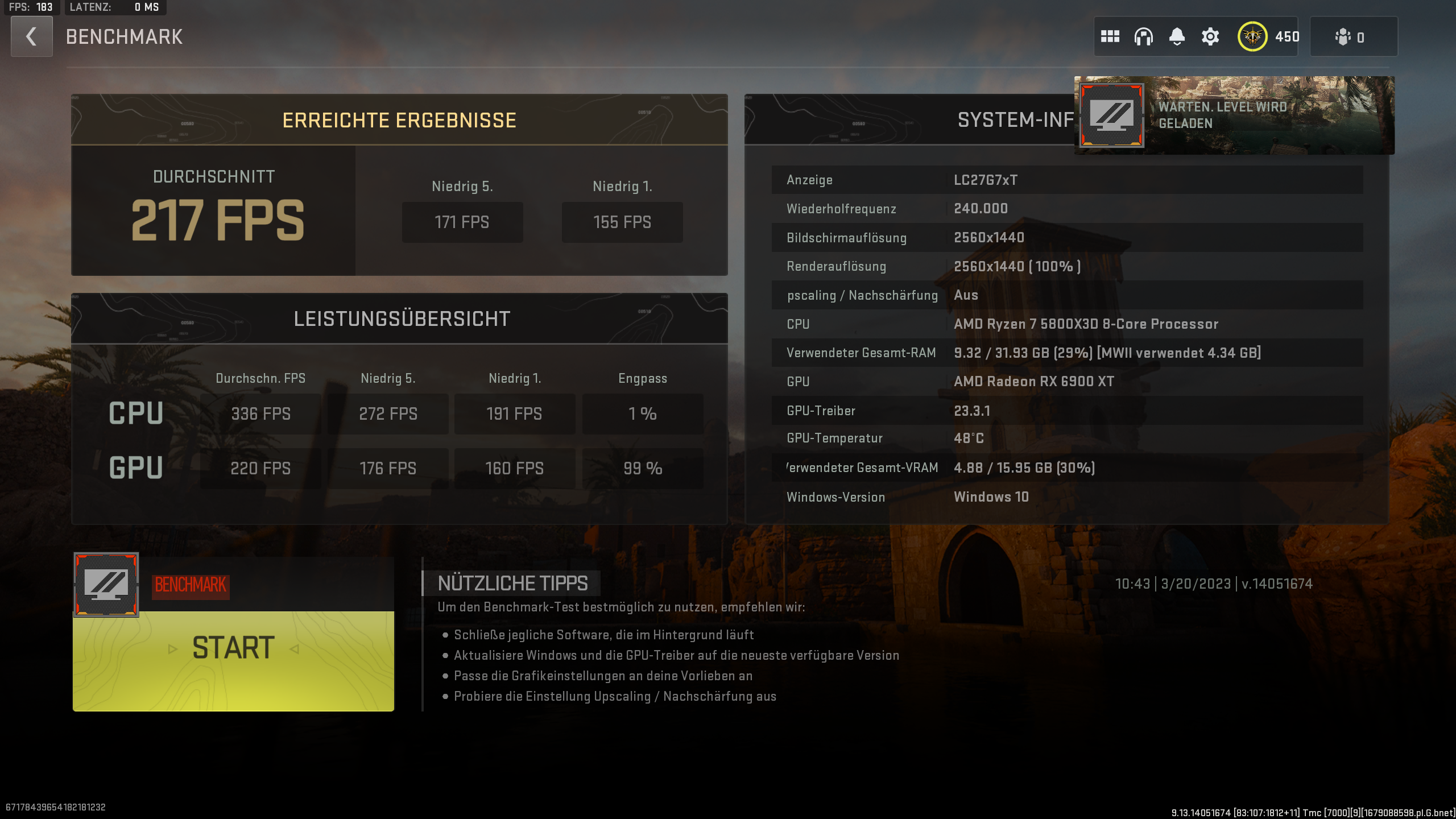

Ich habe jetzt mal die Werte deines letzten Bildes im MPT eingespeist. Um einen direkten Vergleich zu haben mit dem Powerlimit von 260W. Spannung bei 1075mV beim Standardtakt von 2494MHz. Das läuft bisher ganz rund. Die Punktzahl im Time Spy bleibt fast Identisch. Ich hänge dir mal ein Bild der aktuellen Einstellungen an. Über weitere Verbesserungsvorschläge freu ich mich natürlich weiterhin. LG

Würde da jetzt 1050mV im WM funzen?
Das Offset MPT 1075mV zu WM 1050mV wäre dann ja nur 25mV.
(aber besser als Nix)
Ist eigentlich W10 Schnellstart deaktiviert?
(vllt. hilft ja OFF gegen ein Rücksetzen vom WM)
Falls Du den Afterburner drauf hast, könnte auch irgendein Häkchen zuviel dort stören!
(der AB setzt dann eigenmächtig die WM-Settings zurück)

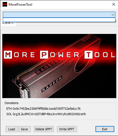

Wollte mich mit meiner 6950 XT soeben an das MorePowerTool bezüglich Undervolting wagen und habe es entsprechend runtergeladen. Jedoch lässt sich im oberen Reiter nicht meine GPU auswählen. Das entsprechende Feld ist einfach komplett leer. Hat jemand eine Ahnung woran das liegt?
Erst per GPU-Z das Bios auslesen und die Datei im MPT Laden ... Die Kannste dann bearbeiten und per Write-SPPT`s auf die Karte zurückschicken.... Änderungen sind erst nach Treiber-Neustart aktiv.
gl&hf
Reaktionen: Revolvermann01

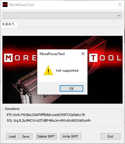

Hatte ich zuvor natürlich schon gemacht. Kam jedoch dann folgende Meldung, nachdem ich das Bios laden wollte.

@z-R-o- Als Admin das Programm starten?
Reaktionen: Creekground
Die Version vom MPT ist u.U. zu alt!
aktuell ist 1.3.18
die 6x50er wurden erst in den letzten Versionen hinzugefügt
Reaktionen: z-R-o- und Faust2011
MPT-Version? Sieht man unter "Installierte Apps".
Edit: Ah, wurde schon angesprochen. Sorry, ich sehe nicht alle Beiträge.
Bringt keinen Unterschied
aktuell ist 1.3.18
Das mag es Möglicherweise sein. Habe über igorslab heruntergeladen, welches die Version 1.3.8 ist.
Hat jemand einen Link zur 1.3.18? Der einzige Link, den ich via Google gefunden habe, wird mir dann der Download von Chrome blockiert. Weiß jetzt nicht ob zurecht oder nicht, will es aber auch nicht herausfordern.
