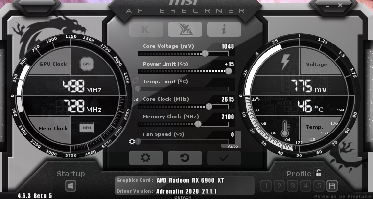

Ich habe den MSI Afterburner mal kurz angetestet. Die Anpassung der Parameter funktioniert und sie werden auch so in GPU-Z oder im Wattman angezeigt.
Ob es genauso gut oder besser funktioniert als mit MPT müsste man genauer testen.

Sehr interessant, ich hab auch den aktuellen Afterburner und ich kann die Core Voltage nicht ändern....
Danke! Es sieht allerdings so aus, als ob der mächtige curve editor (strg + F) nicht aktiv ist - aber AMD und Nvidia funktionieren unter der Haube ja auch einfach anders, da war es etwas naiv zu glauben, dass das tool bei beiden gleich funktioniert. Schade trotzdem!
Man muss wohl im Radeon Center im manuellen Modus sein, damit das Ganze eine Auswirkung hat - vielleicht liegt es daran.

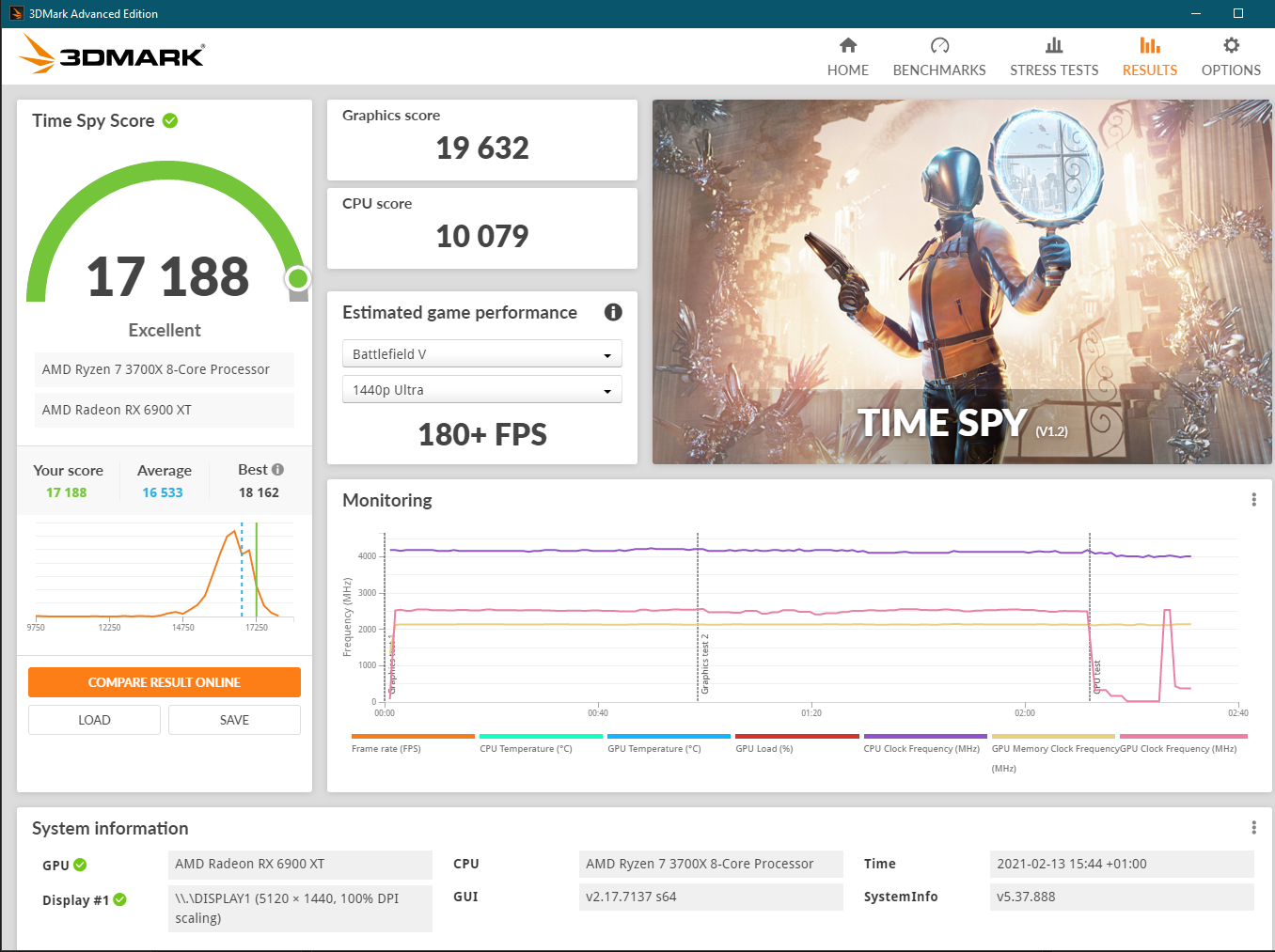

habe mich zwar eben erst angemeldet, hoffe jedoch das meine Comment hier dennoch positiv aufgenommen wird. (Komme aus einem Forum in welchem die Anzahl an Beiträgen, die Glaubwürdigkeit steigert ^^)
Habe mir vor 2 Wochen die 6900XT Merc zugelegt, und ich kann nur sagen, dass die nach einer Optimierungskur (ohne MPT) schon ordentlich nachlegen kann. Die Temps sind zudem in Ordnung.
(ca. 74C° bei 40% Fan; 1070mV; minTakt 2500; maxTakt 2600 und vRAM Fast Timings 2150MHz)
TimeSpy
@Stock: Graphics Score ca. 16.800 Points
@optimized: Graphics Score ca. 19.700 Points
Ich schau noch dass ich von den mV weiter runter komme, aber das schaut alles schon schön sachte aus :daumen:
Ansonsten mach ich noch mit dem MPT weiter ... aber da brauch ich mehr Zeit.
