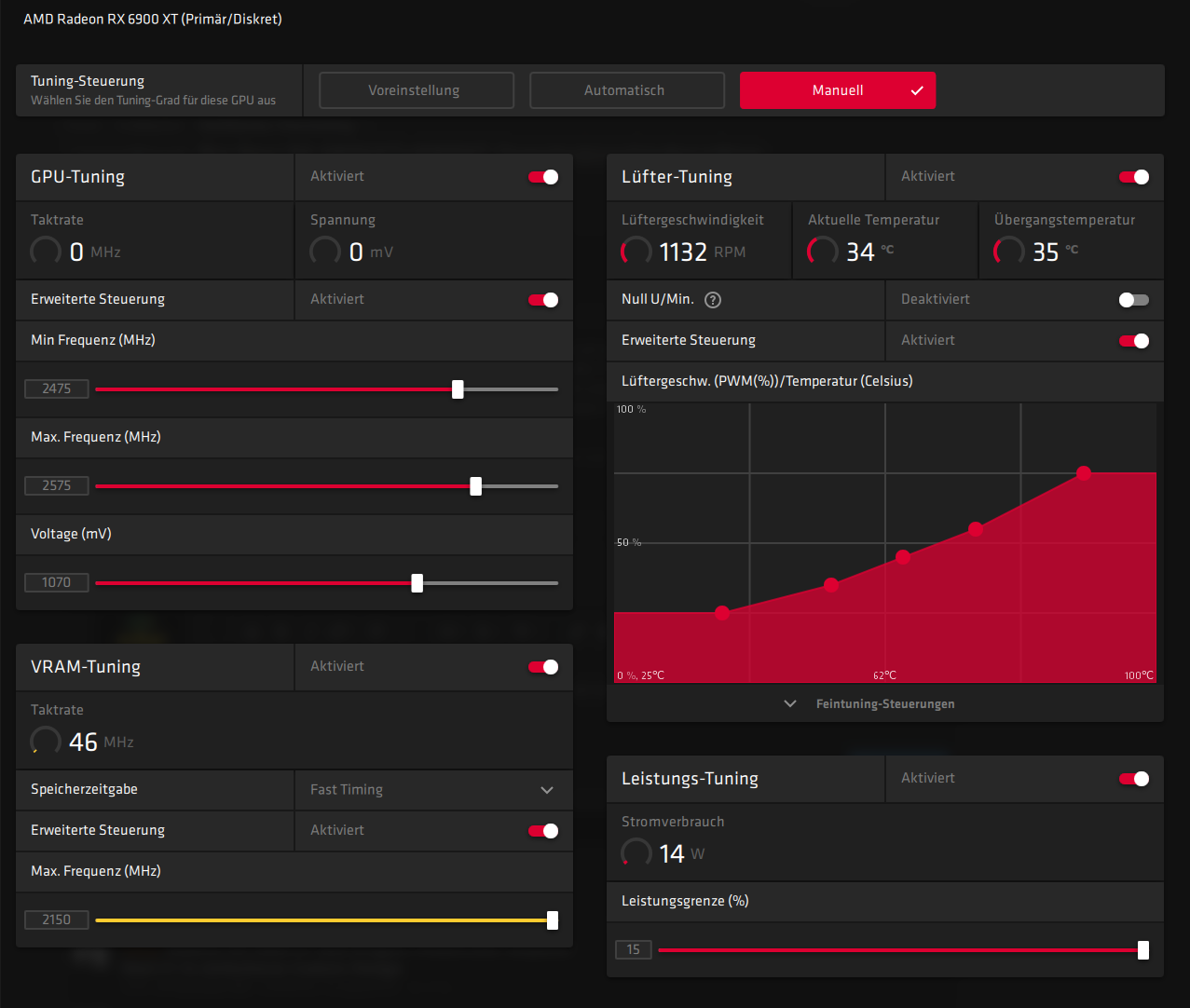

Servus zusammen,
ja Shit ... ich hatte da wohl eine 6 statt der 7 gedrückt und nicht mehr gegengelesen :freak:.
Natürlich ca. 17.800 ... sry.
Ich hatte wirklich nur einen Run gemacht, da ich mich dann sofort an die Optimierung gemacht habe (bekomm´ meinen Schädel dann einfach ned mehr aus dem 3dMark/Wattmann ^^).
Habe aber gestern nach einem 2 stündigem Stresstest Instabilitäten mitbekommen. Bin jetzt zurück auf minTakt: 2475 zu maxTakt: 2575 ... das lief dann 3h ohne Probleme.
Habe den Wattmann mal angehangen.
Gruß,
=dantE=
Edit: Typo
Reaktionen: hRy

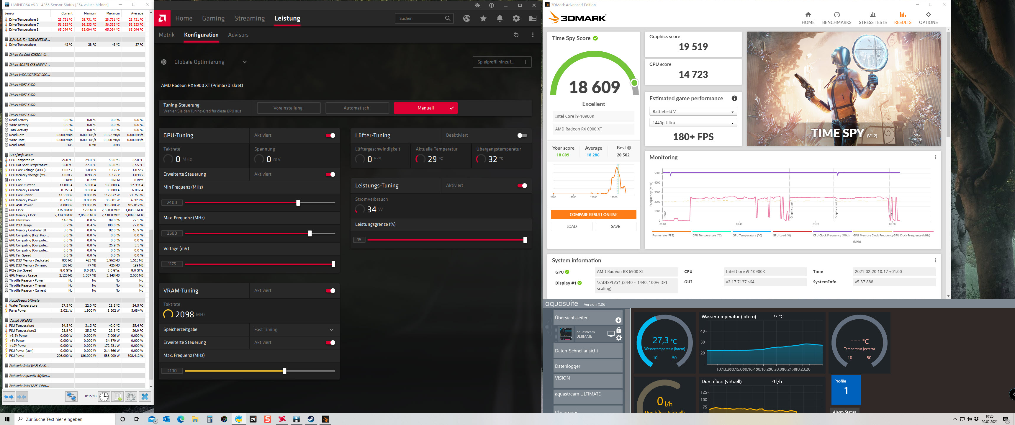

Hab nochmal Alltag getestet:
270 Watt (TGP 229 Watt) SAM an / 1115mV / 2530 MHz / VRAM und Lüfter Standard
Ohne SAM gehts auch mit 1100mV
GPU war meist zwischen 2150 und 2350 MHz
Reaktionen: H1ldegunst

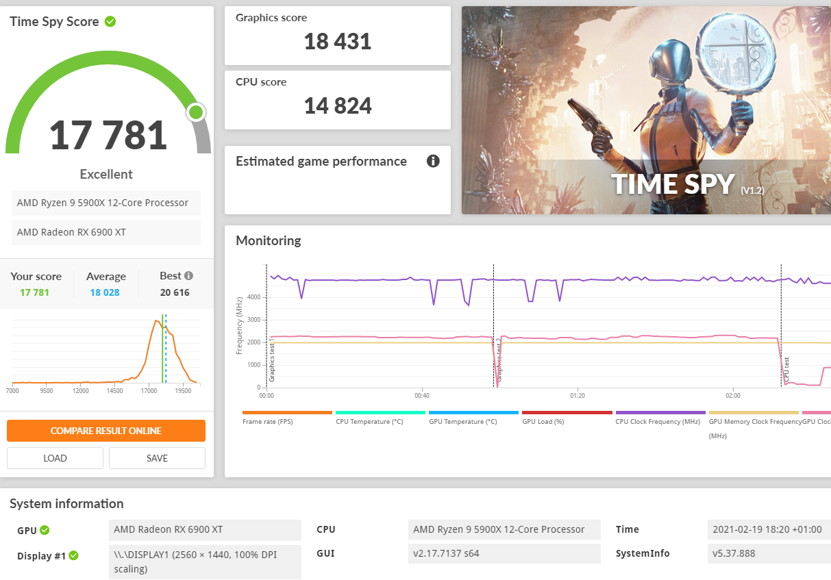

Servus,
ja, hier ...
Läuft bei mir nun seid gestern mit 4h "GR Breakpoint" und 3h "Hell let Loose" absolut stable.
Das ist zwar noch keine wirkliche 24/7 Bestätigung, aber ich lass es erstmal so rennen.
Gruß,
=dantE=

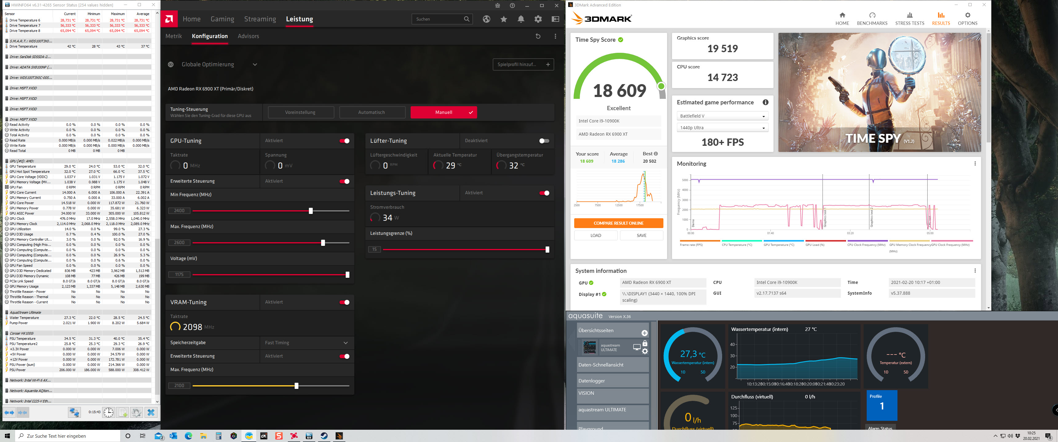

Hier mal meine Werte mit der 6900 xt, alles unter Wasser (EK Quantum Vector AMD Edition)
  • 2400 - 2600 Mhz, 1175mV, VRAM 2100 Mhz Fast, PL +15%
  • Max Temp GPU: 53°, Hotspot: 66°
Der Hotspot mit 66° ist für Wakü recht hoch, liegt aber an dem Kühler von EK. Hardwareluxx hat den getestet und nun auch den Alphacool Eisblock Aurora Acryl. Der von Alphacool soll um einiges besser kühlen. Falls jemand plant sich ne Wakü zu gönnen, erleichtert es eventuell etwas die Entscheidung. Jedoch finde ich den Alphacool nicht sonderlich schön.
