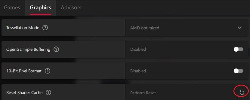

Vllt. ist ne Datei kaputt? ... nochmal neu runterladenMSI-MATZE schrieb:bei mir gibt's immer das Problem das ich den Treiber nicht mal installieren kann, Bleibt immer an dieser Stelle hängen.
Ich geh vor der Installation im Adreanalintreiberpaneel immer auf Default und im MPT "delete SPPT" und restart und dann erst den neuen Treiber installieren.
(MPT kann ich dann ja hinterher wieder loaden+write+restart)
Obs bei dem Treiberupdate vom 6.9. ne Besonderheit gibt weiß ich nicht, weil ich den nur über die ältere AFMF2-Version drübergebügelt habe.
btw.
Bei gravierenden Treiberwechseln auch immer den Shadercache löschen!

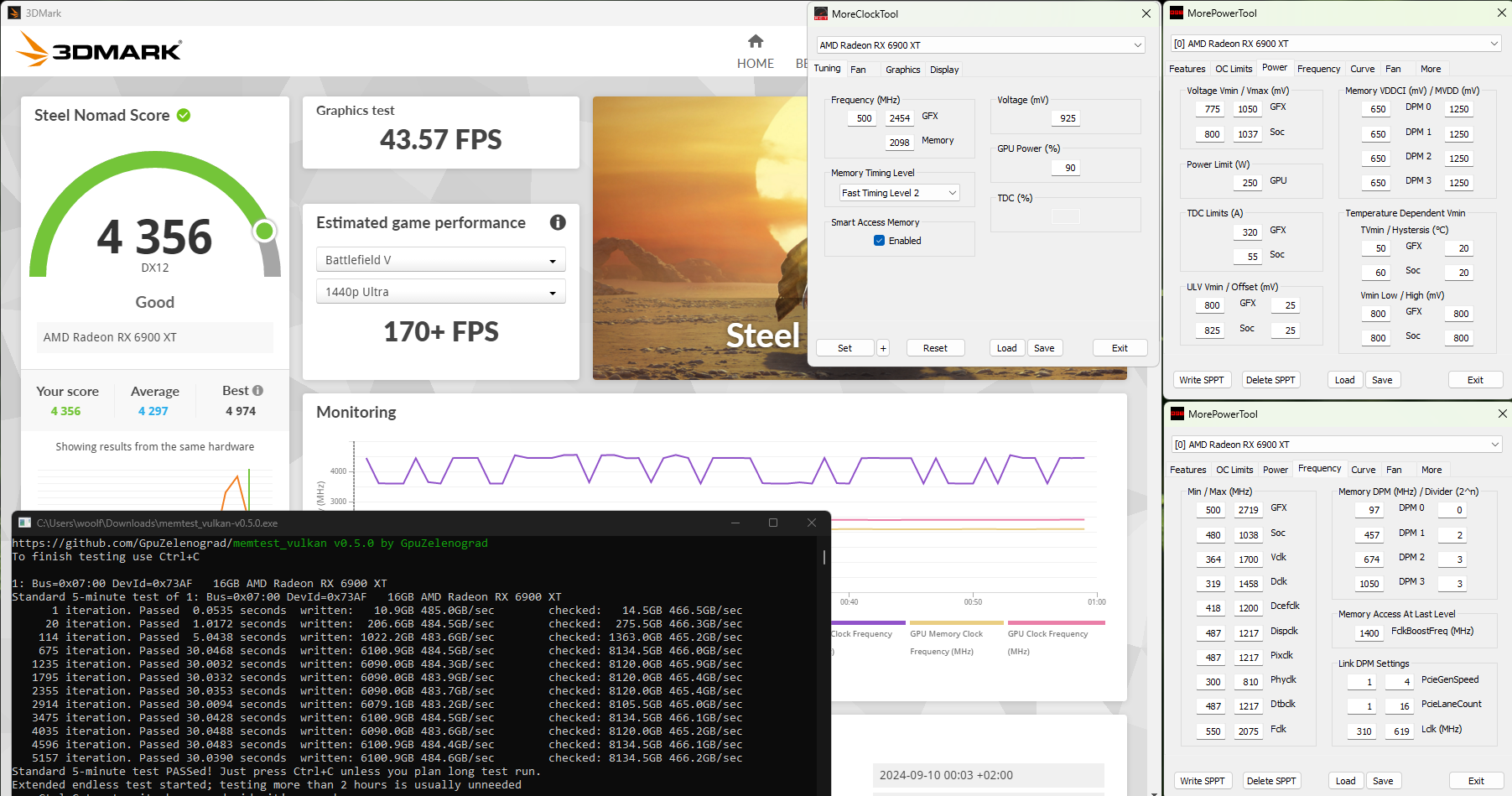

Danke - vor lauter Wald den Baum nicht mehr gesehenGerryB schrieb:Was würde im Vulkanmemtest mit FT2 rauskommen?
Bin mit 2148 FT2 echt gut dabei.. nehmen wir mit.
(bewusst auf 650/1250 und die SOC 1037 - weil mein VRAM sogar noch weiter runter könnte.
Siehst du sonst noch Möglichkeiten?
800/1037 (FCLK 2075) --- 650/1250 --- 2098(FT2)
800/1037 (FCLK 2075) --- 650/1250 --- 2148(FT2)

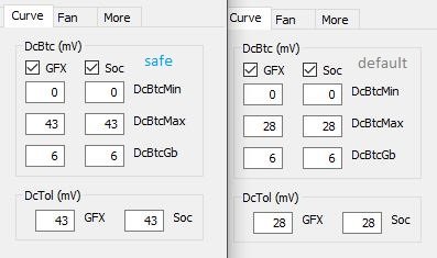

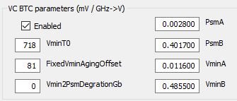

Agingoffset=0 gibts nur bei 6800, kann gefährlich sein für ne 6900 !
VminT0= 718mV hat die normale 6900, und auch die DcBtc-Werte (siehe Anhang)
ne XTXH sieht im Bios@default so wie bei Dir aus, nur die XTX hätte Agingoffset 81mV, also etwas weniger.
ob 81 ein mue bringt, kann man nur probieren
maxTakt 5...10MHz anheben und/oder 5...10W runter fände ich effizienter
Ja, das ist schwierig, wenn der maxTakt gerade so mit der Spannung stabil ist, dann geht halt nur Watt runter,
um effizienter zu werden.
Dadurch, das man nur 6mV-Steps im MPT machen kann, ist da kein echtes Feintuning möglich, eigentlich nur
mit dem Voltregler im Treiberpaneel, weil der sich feiner verstellen lässt. Aber bei Dir sieht das schon so gut aus,
wie bei keinem Anderen. (halt GoldenChip)

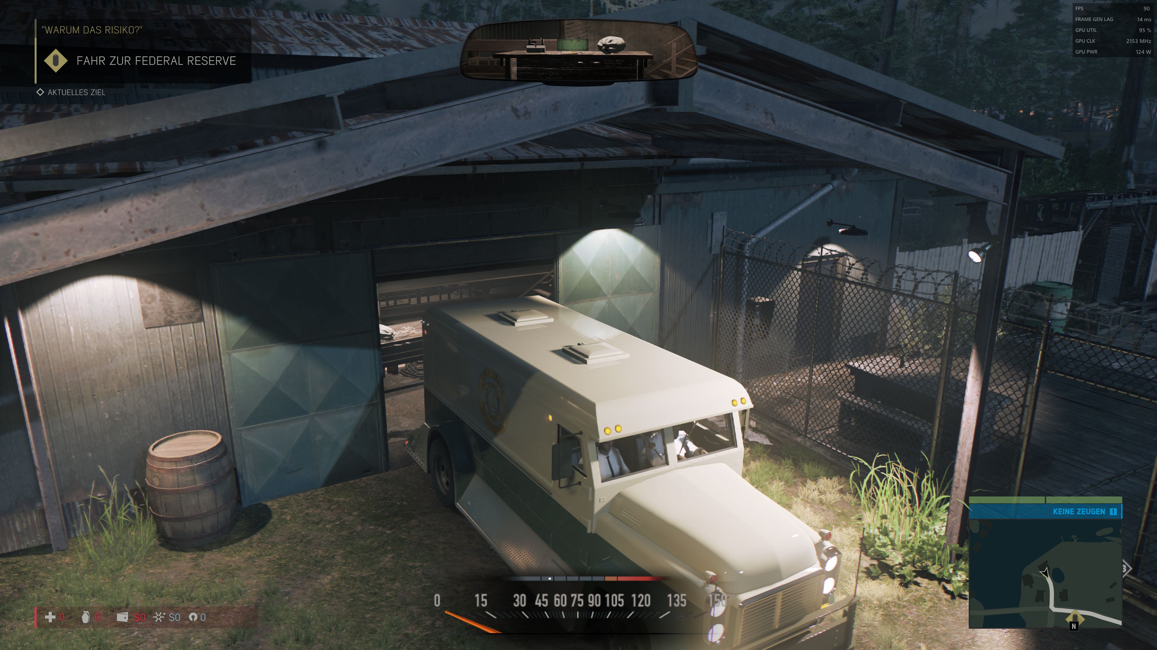

Auf Steam gibts ne Mafia III demo.GerryB schrieb:Da ich momentan nicht soviel spiele, weils auch so warm war, habe ich noch nicht groß rumprobiert, ob der Treiber
in allen Games passt.
= keine Probleme mit dem Treiber
als Fps-Limiter habe ich Chill=45fps gesetzt -->90fps mit AFMF2
(und im Spiel selbst 60fps-->120fps, damits in den Menüs nicht zu hoch geht)

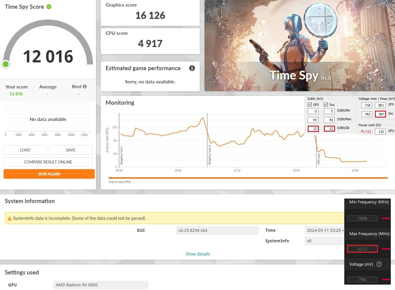

Jo, das hatte redF auch schon bei seinen ersten Versuchen im MPT-Thread bei IL als stabilisierende Maßnahme.Fas7play schrieb:
Könnte ich auch mal versuchen, ob damit 5MHz mehr im TS stabil geht.(den mag mein Chip nicht so besonders)
oder meinst Du beim SOC die 62 ?, ... was vllt. deine niedrigen SOC-Volt bei dem hohen fclk erklärt
(müsste man mal austesten, ob Beides zusammenhängt)
Fas7play
- Dez. 2016
- 541
Meinte die 12 (anstelle der 6)! Hab das heute extrem gemerkt.. krasser Unterschied. Die Karte haut echt öfter im Takt (nach oben hin) ab -> ist doch toll !?! Nein genau nicht, dann crashed der Test. +50 Takt einfach so (in wenigen ms) rauszaubern spielt es halt nicht!
62 hab ich aus dem 6950XT Profil (MPT) einfach übernommen, gefühlt läuft alles besser so.
(Für Mitleser, ich lade ja ein 6950XT.rom ins MPT und bau alle Werte wieder retour auf 6900XTXH Settings.. gefühlt bietet die 6950er eine bessere "Curve".. so kann ich viel weiter runter.)
@MehlstaubtheCat schrieb:
DcBtcMax reduzieren und "unten" DCTol erhöhen sollte Punkte bringen.. aber ob ich das je "rausmessen" könnte? Doku über die Parameter gibt es nicht?
Was verwendest du/ihr als Benchtool?
Ich kann 3D Mark Time Spy nicht mehr sehen.. finde Steel Nomad ganz gut.
Mich wundert immer wie Personen (Time Spy schwankt.. Steel Nomad liefert selbst nach 10 reboots halbwegs gleichbleibende Parameter) da Unterschiede rausmessen können.. würd das eher als "Schwankungen" bezeichnen. Viel läuft bei mir über "Gefühl", klingt komisch... (ja ich führe auch Excel/Stats..)
Auch bin ich wegen den DS_ xxx unter Feature Control sehr im Zweifel.
Siehe Reddit usw. da hatten viele Probleme mit stuttering, dann wurden über MPT die DS_ rausgenommen.
Mir geht es da auch nicht um Punkte.. sondern das beste Spielerlebnis. Also DS_ rausgeben? Oder sieht die Welt (nach 2 Jahren) wieder anders aus? Zumindest merke ich nichts von stuttering.. lag es damals am Treiber.. ?!? (Als würde ich ein Problem suchen, dass es nicht gibt..
PS: Ich gehe jetzt weg von highFCLK/highSOC und stelle auf lowFCLK/lowSOC um - weniger verbrauch ist einfach sympathischer.
@BreadPit was lässt du alles laufen um eine GPU als 100% Stabil zu definieren?

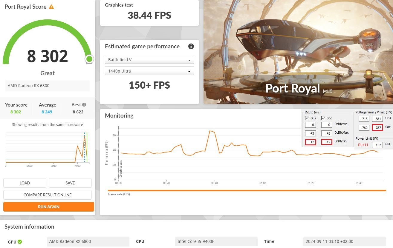

Ist bei mir auch oft so, das der 1.Run mit nem geänderten Setting am besten im TS ist und die nächsten RunsFas7play schrieb:Was verwendest du/ihr als Benchtool?
schwanken, ... kann bei meiner kleinen CPU am Hintergrundrauschen liegen.
(manche Luxxer testen OFFLINE und mit minimierten Threads)
Der TS hat halt den Vorteil das mehr Settings im Effizienzthread zum Vgl. vorhanden sind.
gerade lyero machts halt etwas Anders als Du
(bei lyero würde ich aber aufpassen, der übertreibts mit "überall" mal ein bisschen rumschrauben, ...
TDV ist wahrscheinlich bei Ihm auch nicht aktiv)

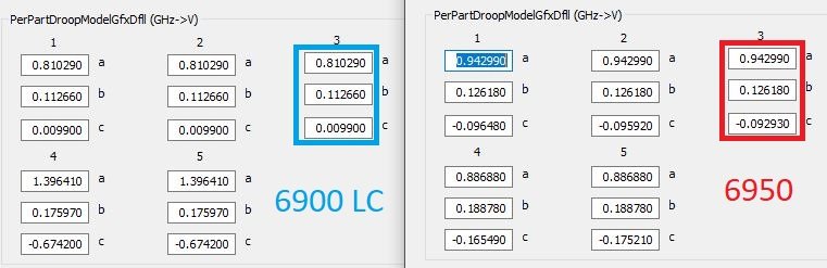

XTXH and KXTX is as load im MPT no problem(x)
only a LC-Bios as FLASH would change vram timings at the XTXH
I don´t believe that the KXTX-Curve is so much better then LC-Bios.
KXTX is a year newer, some Values different, but faster in the section <effektiv 950mV?
(eff.950mV means 987mV in the MPT?)
(x) nur normale 6900xtx ohne H müssen bei solchen Aktionen maxTakt und maxVolt auf ihre default Werte stellen, sonst setback auf safe mode.
@Fas7play My fault, he's correct; I forgot you had an XTXH; I have a standard XTX, thus requiring a customized bios (not LC-Bios, one specific to convert the curve of the XTX to be compatible with the KXTX, something along those lines).GerryB schrieb:XTXH and KXTX is as load im MPT no problem
Yes, the KXTX voltage curve is quite more optimized than the LC-Bios if you want efficiency/undervolting.GerryB schrieb:I don´t believe that the KXTX-Curve is so much better then LC-Bios.

und 5MHz mehr GPU-Takt im TS
Die Idee ist, das andere Dinge etwas günstiger eingestellt werden können mit der höheren Toleranz.
die SOC-Volt hängen bei mir immer am fclk
Jetzt mal 6mV weniger SOC aber 12mV Tolerance im PR laufen lassen.
Das wäre vorher schon grenzwertig gewesen mit der SOC-Spannung.
(der PR hängt sich bei mir gerne richtig fest auf, wenn der SOC crashed)
Der TS läuft jetzt auch mit 5MHz mehr durch ohne Zicken zu machen.
nur das Hardwaremonitoring von UL spinnt gerade mal wieder
edit: heute ging mal wieder das Monitoring

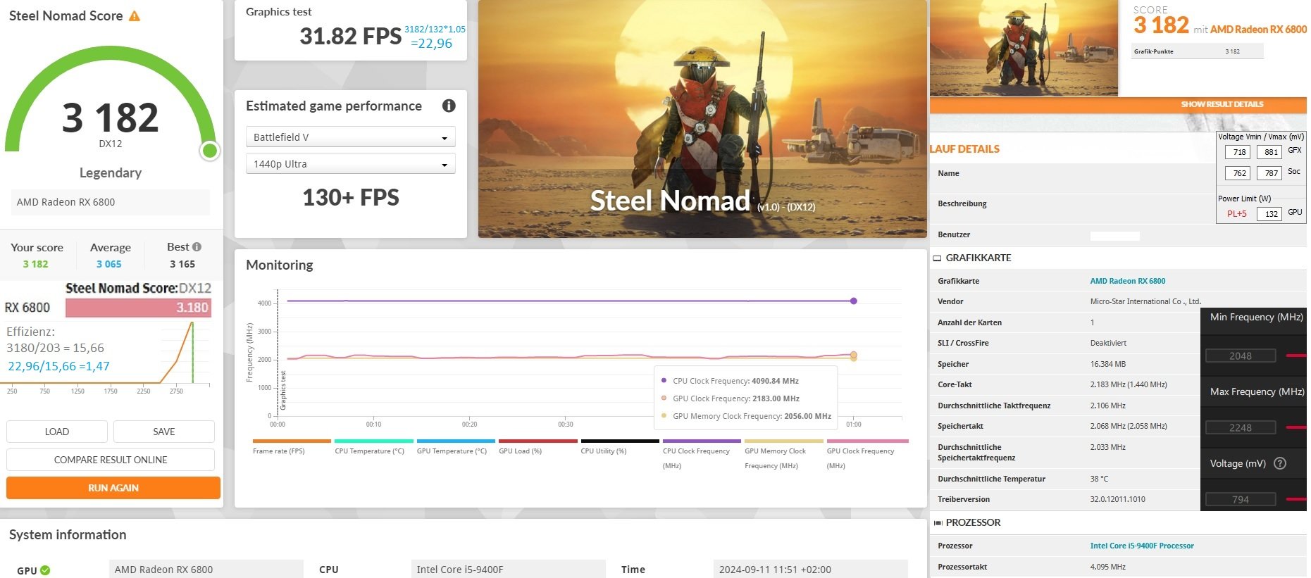

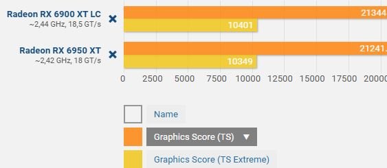

nochmal SN optimiert als Effizienzvgl. zum CB-Review@stock
