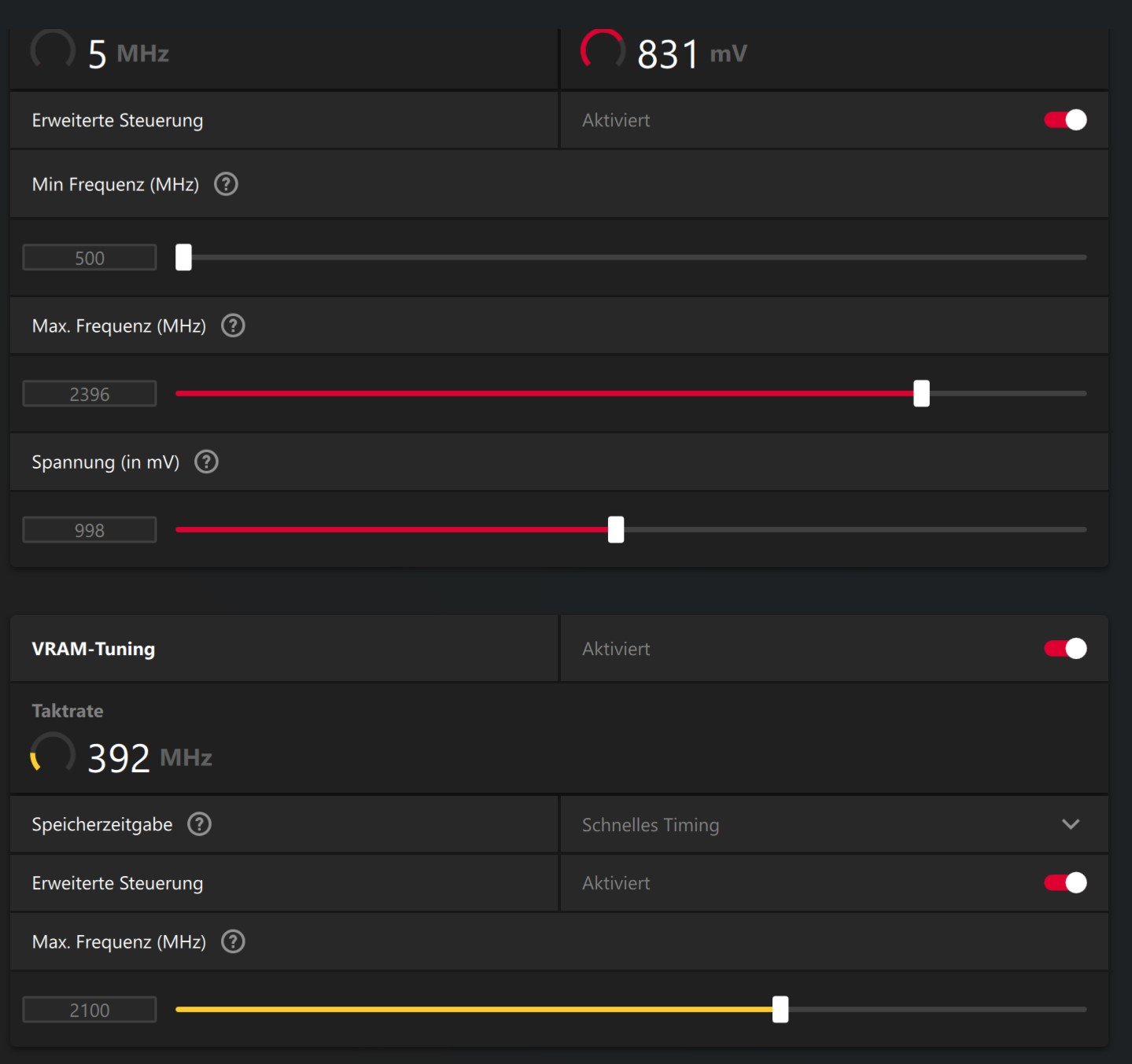

@cra3khead
i think someone like gerryB should be able to get another 100-200 points out of this, my methods are far too unprofessional.. but ye.. :)
Fas7play schrieb:
Nichts weiter bemerkt, doch können wir uns kaum vergleichen.
Du regelst den Verbrauch über Takt oder?
Sah bei dir 400W PL.. aber 2350 Mhz Takt, liegt es daran? Warum eigentlich so?
Genau. vGFX Limit oder PL erfordert halt MPT --> Treiber-Neustart, Taktänderung nur MCT oder Treiber. Treiber-Neustart Ist nur 1 PS-Befehl, aber auch Neustart etlicher Anwendungen wie FanControl. RTSS, 3DMark, etc. - eben mehr Aufwand als einfach über MCT den Takt setzen und Spannung etwas anpassen. Ergebnis ist das gleiche, das es ja eine V/F Kurve ist - ob ich jetzt V oder F setze, ist aus meiner Sicht egal ;) PL setz ich nicht, weil ich lieber konstanten Takt habe, der atmen kann, und nicht durch PL stellenweise eingebremst wird, mir erscheint logisch dass dann die Frametimes gleichmäßiger sind.

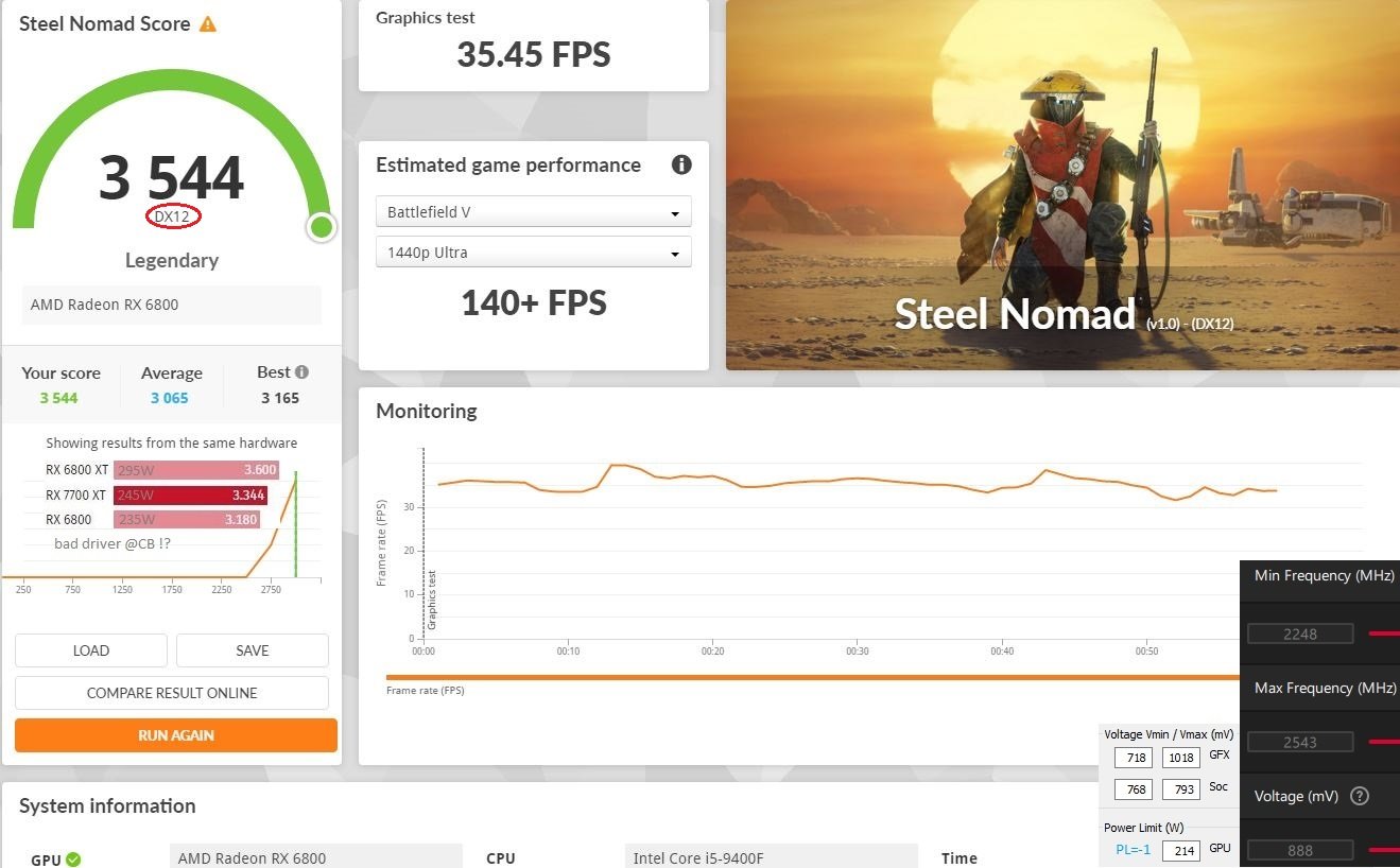

cra3khead schrieb:
only with TS: can you test the same Offset like fas7
as next step try a little bit more MHz, may be 2575...2585 works also, due to the greater offset
with less PL= 281W x 0,9 ?
in my case such a unbelievable Offset seems also to work in a TS-Run
probably it works especially in this MHz-Range

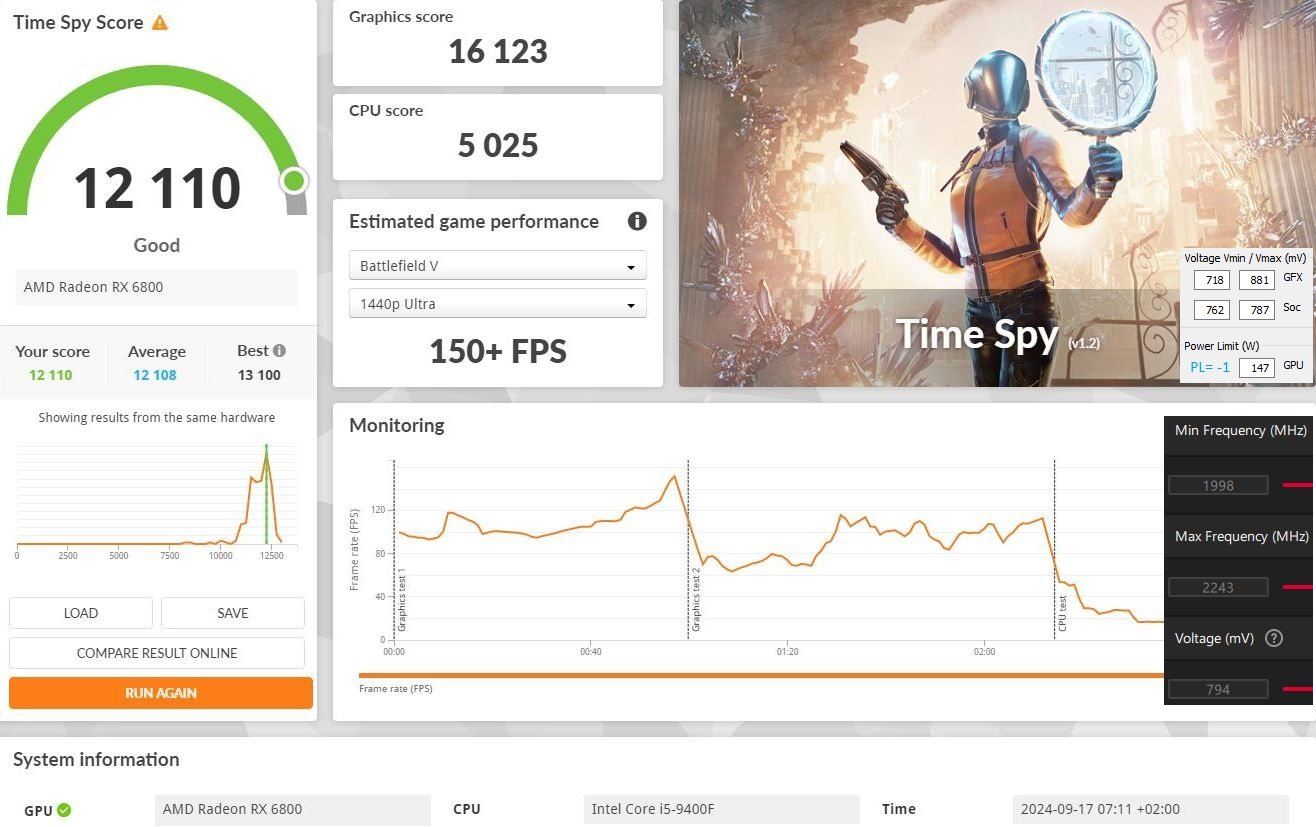

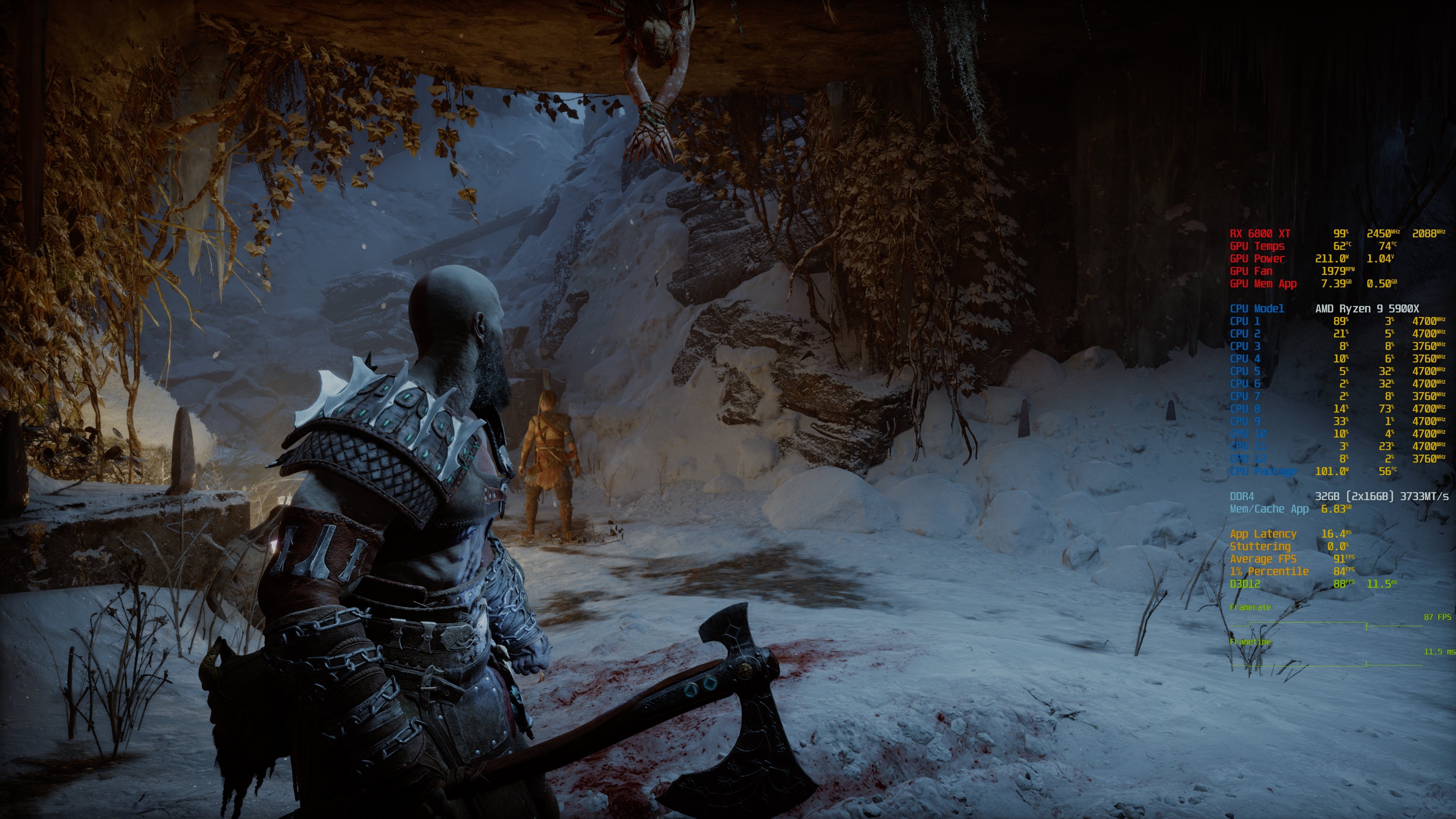

Hatte leider in God of War Ragnarok paar Abstürze, komplett mit neustarten des PC
musste hier nochmal von 2025 Fclk auf 2000Fclk gehen.
den Soc hab ich bei 1012 belassen.

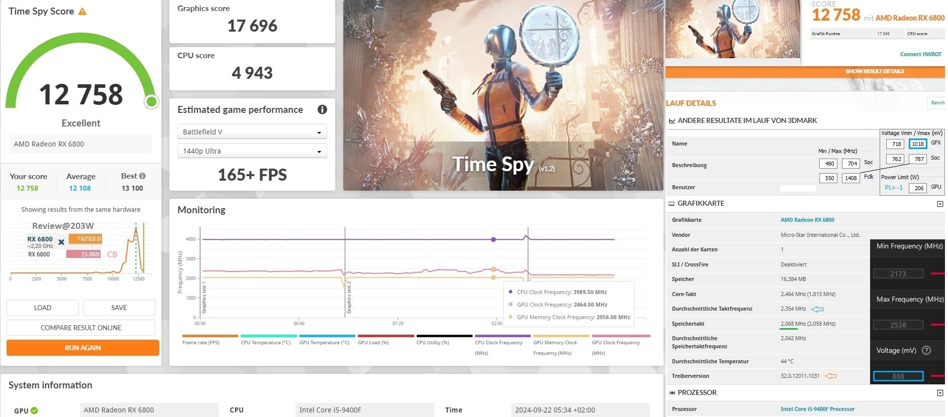

I highly doubt my offset would go lower than 937mv, as that only works when I tried it in BF2042 but would crash in other games. Does TS have a special case where offsets are less important in stability?
I tried it in Steel Nomad since that test passes with almost any settings; I didn't know I could do an offset that low. It also gave me an extra 70 points over my previous configuration. I don't think it will allow me to be able to surpass 23k in Time Spy anyway, maybe 22.9k max, unfortunately.
probably YES
RDNA3 has also this exception, that TS runs with more Offset then real Games
SN seems to be a complete new engine and generally are the settings with higher clocks(x) stable then in games.
= not recommended as Setting-Test

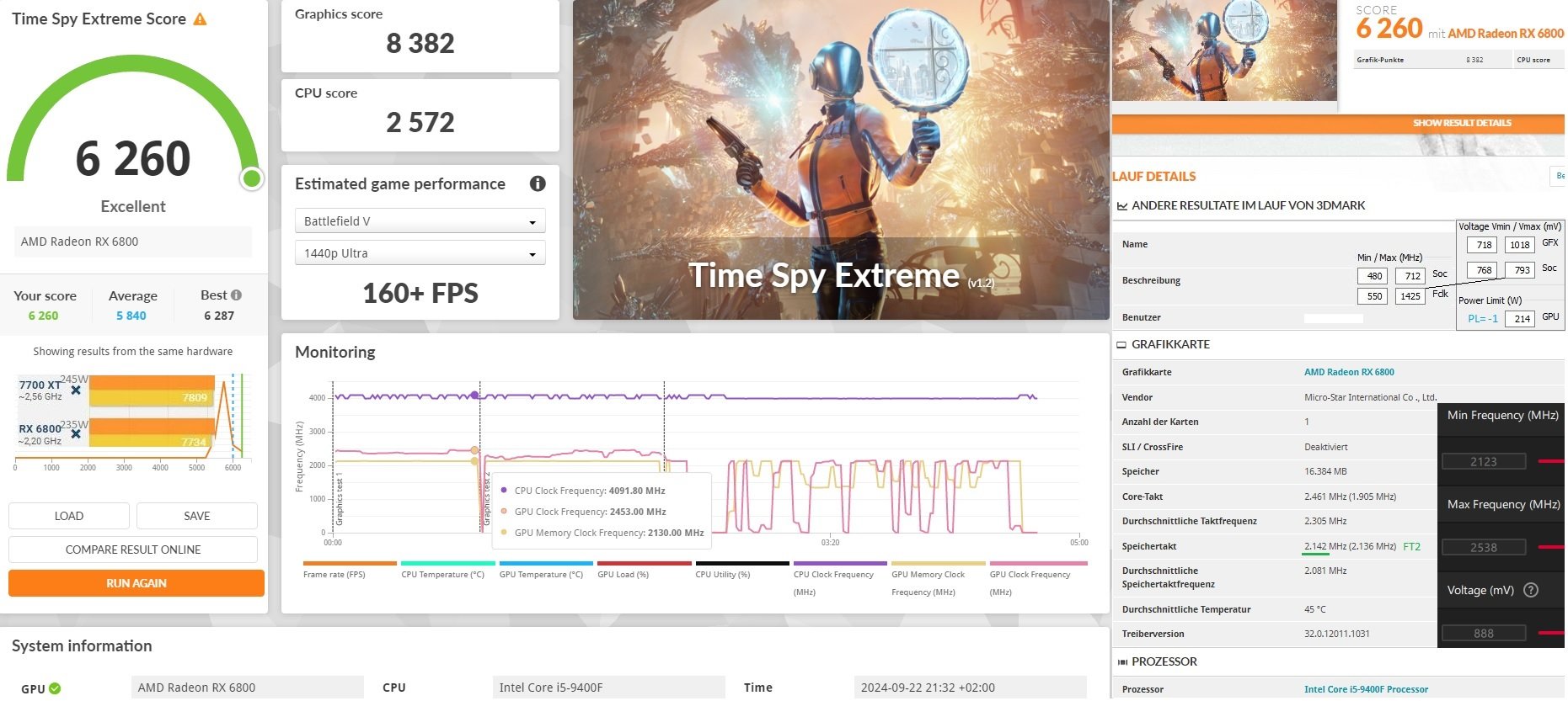

btw.
TSE is the same with my 6800
offset 130mV works in this GFX-Clock-Range
Casi030@Igorslab means, that around 2600MHz (driverpaneel) the greatest Offset is possible.
We discussed this during the 7900GRE-Tests vs. his 7900xtx. There he said, that his old 6900
works in the same way.
edit:
(x) just for fun, did the Test with SN, ... seems to run with higher clock
