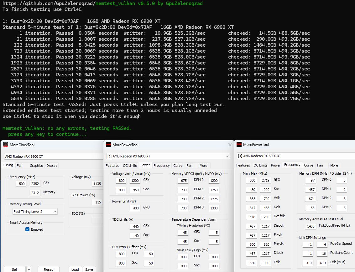

@BreadPit was lässt du alles laufen um eine GPU als 100% Stabil zu definieren?
Erwischt ;) Tatsächlich ist das recht unspektakulär und simpel. Historisch nutze ich einfach
  1. TimeSpy Stress Test, der mir zeigt ob ich konsistente Ergebnisse habe. Wenn ja weiß ich, dass OC/UV bzw UC/UV Kurve & VMEM weitgehend stabil sind, und auch die Fan-Curve bzw WaKü gut eingestellt ist.
  2. TimeSpy Loop Over-Nighter mit Test 1+2, weil Test 2 der zickigste mir bekannte Bench ist. Steel Nomad ist viel zu gutmütig, da laufen Settings bei bei TS sofort crashen.
  3. FireStrike Loop Over-Nighter
Dann folgt der Realitätscheck --> Games. Nach den Tests sind Fehler schon sehr unwahrscheinlich, bei Witcher DX11 war dennoch 1-2x was --> Game-Tests, va mit Witcher 3 ;)
Erst seit diesem Wochenende nutze ich memtest_vulkan ( danke an @MehlstaubtheCat ), das mir gezeigt hat, dass mein VMEM mit 2350 FT2 @ 1,30V zwar bench- und gamestable war, aber sofort Fehler lieferte im memtest. Mit FT1 lief es, aber wg Fehlerkorrektur mit 20%$ weniger Durchsatz ( ~428GB/s ) als mit dem finalen, stabilen und performantesten Setting: 2350 FT2 @ 1,35V ( ~533GB/s ).

BreadPit schrieb:
Seh ich genau so, und jenseits von SoC 1000 / FCLK 1900 MHz gibts ja kaum Zugewinn, bei nur ~1000mV SoC.
Fclk+SOC auch beim MemtestVulkan so eingestellt ?
975mV SOC ist wohl nicht so günstig gewesen, ... sprich auch langsamer?

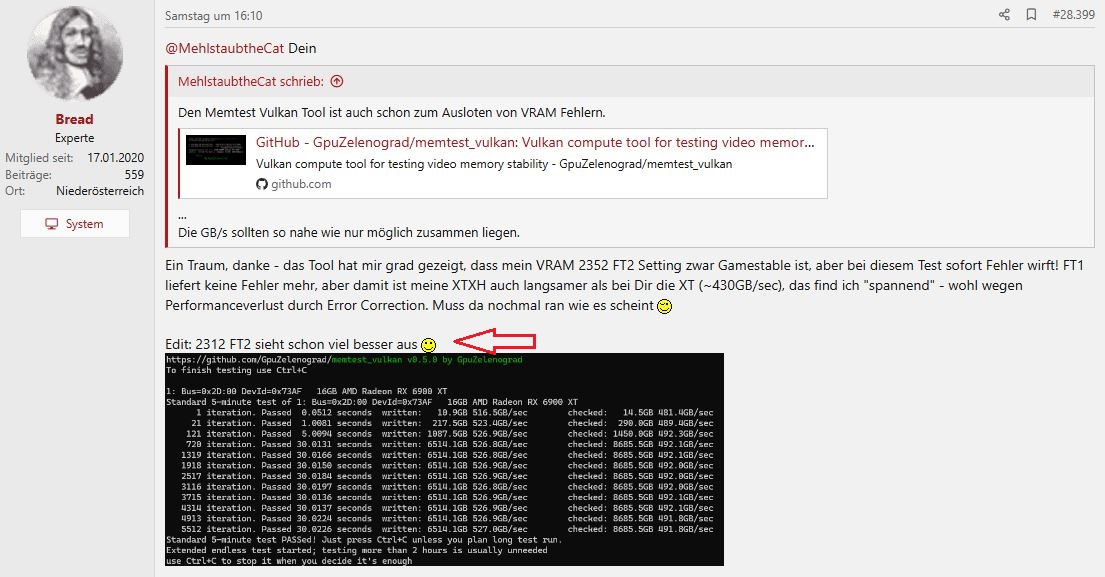

2312FT2=(~527GB/s) lief wohl auch mit 1300mV, was vllt. für ne Airgraka sinnvoller wäre als 1350mV, was nur@h2o weggekühlt werden kann ohne Degeneration über die Jahre
Da könnte vllt. mal @Evgasüchtiger mit seiner 6950 testen, was mit seiner Air so geht.
btw.
Da scheints auch Timinggrenzen zu geben, wenn 2312FT2 fast genauso gut ist wie 2350FT2.
975 hab ich gar nicht getestet, hab einfach mal auf 1000mV aufgerundet weil Mehlstaub meinte dass das bei ihm die Frametimes verbessert (bei mir nicht). Guter Punkt, hole ich nach wenn ich wieder zu Hause bin.

Kann Dir nicht ganz folgen, wo nimmst Du die 2312FT2 Werte her? 1350mV ist Default beim MBA 6950XT BIOS, das geht sehr gut, aber ja, habe Aitmr wie Du weißt 😉
BreadPit schrieb:
I can't quite follow you, where do you get the 2312FT2 values from? 1350mV is the default in the MBA 6950XT BIOS, that works very well, but yes, I have Aitmr as you know 😉
He's saying rather than running 2350FT2 at 1350mv, why not back down to 2312FT2 at 1300mv since you wouldn't lose much performance and have slightly cooler ram?
Ja, ich weiss, ist jetzt ein bisschen doppelt gemoppelt, weil gerade die Tests in 2 Foren zu finden sind.
(wollte deine Info vom Luxx auch Hier zeigen, weil evtl.1300mV@Air interessanter ist als Vollgas@1350mV, wobei
je nach Temp.+Vramqualität evtl. bei ner Air 1306mV gebraucht werden für saubere Werte)
SummaSummarum, wärs interessant 2312FT2@1300mV zusammen mit SOC@975...981mV in nem PR@200W
zu testen vs. 2352FT2@1350mV mit SOC@1000mV.
Letzteres verbraucht ja mehr Watt für die wenige mehr Bandbreite und ist dann vllt. gar nicht besser@24/7.

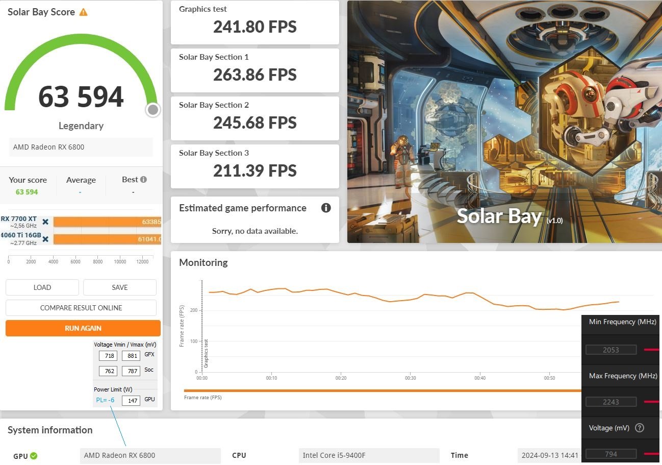

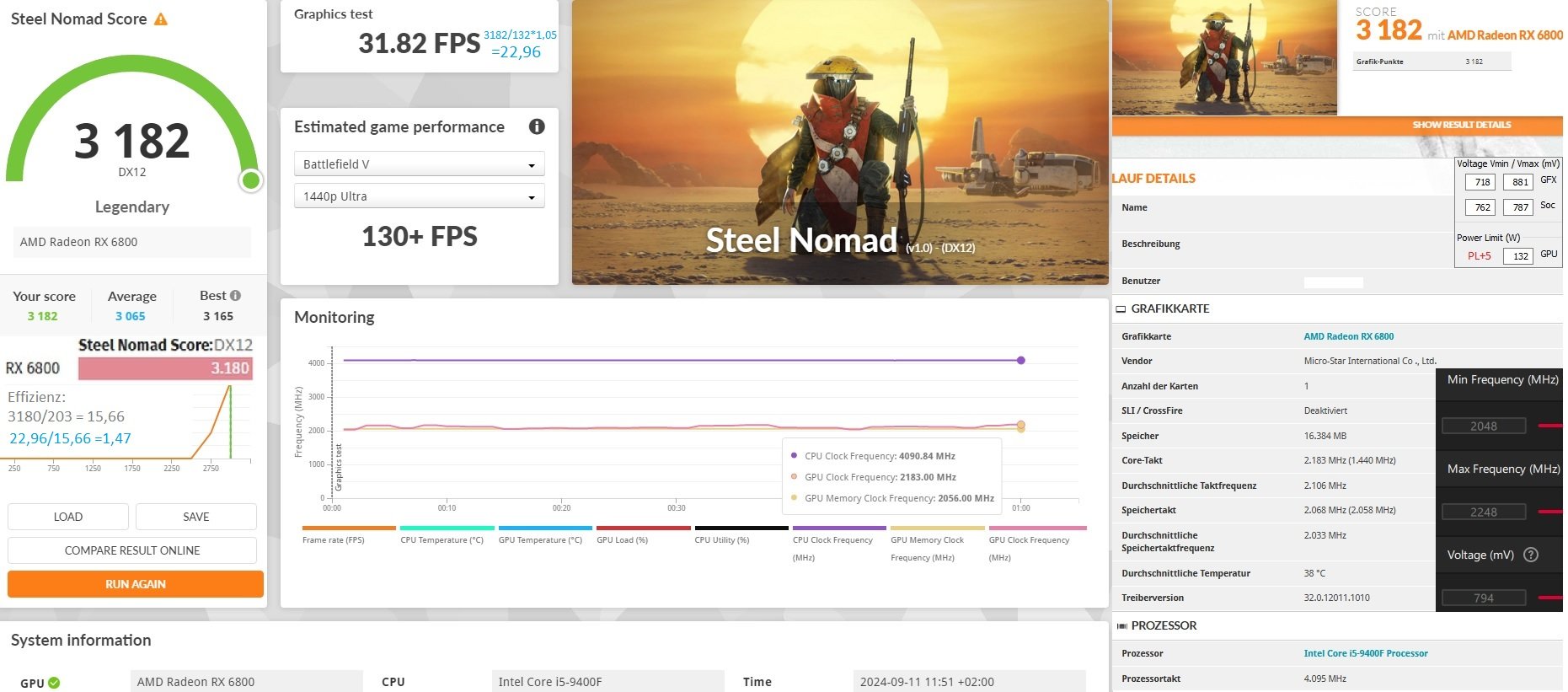

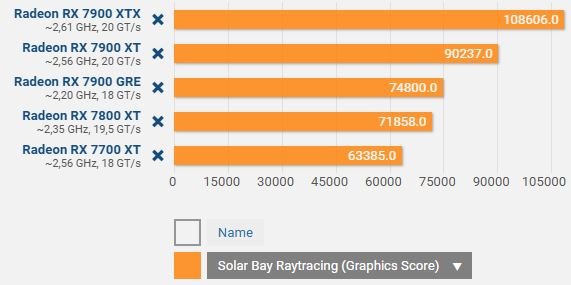

beim SB fehlt mir leider ne Referenz/Review, was die 6800@stock schaffen sollte (beim SB- Launch)
habe da jetzt erstmal wie beim SN auf 138Wtgp optimiert, ... deutlich besser als ne 7700xt, may be Treiber!?
(der SB-Test von PCGH ist ja etwas älter und die Vlk-Treiber sind inzwischen besser)
Da wären auch mal ein paar Ergebnisse von ner 6800xt und 6900 interessant, ... fehlen bei PCGH.
GerryB schrieb:
zu niedrige SOC-Spannung endet normalerweise mit Blackscreen, wo nur Hardreset hilft
ein mickriger Treibertimeout = Softreset kann Sonstwas sein, ...
Mein Riecher war schon richtig. Noch nie nen Treiber Timeout gehabt, dann SoC Spannung super niedrig --> Treiber Timeout. Hm was mag nur der Grund sein? ;)
3DMark hat es dann gezeigt, lief ein wenig, dann Blackscreen ;) Also 975min. 25mV Schritte sind bei mir das Minimum ;)

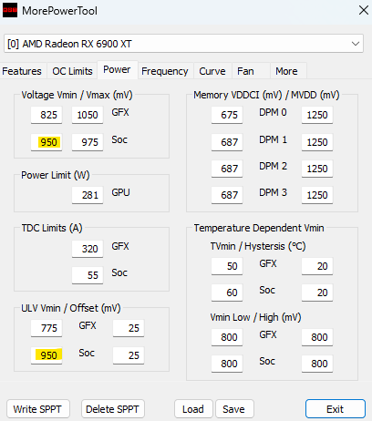

BreadPit schrieb:
So 975min. 25mV steps are the minimum for me ;)
Gerry also told me to up the Vmin for the SOC because I was having driver timeouts before too when I was trying to undervolt the SOC and FCLK. Upping the Vmin stabilized it for me.
Reaktionen: BreadPit
Thx, 800 / 975 works for me as well. 800 / 950 don´t, so I guess 975 is min for me too. Which is fine, those 25mV don´t change a lot ;)
Reaktionen: Fas7play und cra3khead

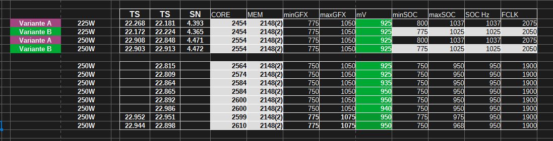

Hallo zusammen!
Nach einer sehr zähen, aber aufschlussreichen Woche.. komme ich zum Entschluss: "highSOC/highFCLK" wird weiterhin bleiben.
Warum:
  • Never change a running system (and i did..) :freak:
  • 1900/950 (975,1000..) zusammen mit 5800x3D + "S3-Bug".. krachte immer wieder zusammen. Ohne S3 lief es, nur das ist keine Option. :heul:
  • memtest_vulkan lieferte mit diesem Profil die "besten" (peak, schlecht waren die anderen auch nicht aber peak ist peak) Werte. (497 bzw. 477 GB/sec) :)
  • Möchte ein Profil haben wo man "on-the-fly" von 225W auf 250W (ohne Aufände) umschalten kann. (486 DX2 Turbo Button :affe:)
  • Punkte sind (quasi) egal, 100% stabil bei so wenig wie möglich im Verbrauch.
Abgesehen davon hab ich nun offiziell mit Variante B (250W) meine 332W stock geschlagen.
Variante B!
Das ist nur ein kleiner Teil des Files, Benchmarks werden/wurden mehrmals wiederholt. (Täglich)
ToDo:
TimeSpy Stress Test [done]
Fire Strike Ultra Loop Over-Nighter [done] Edit: 16.09.2024
TimeSpy Loop Over-Nighter [planned]
FireStrike Loop Over-Nighter [planned]
