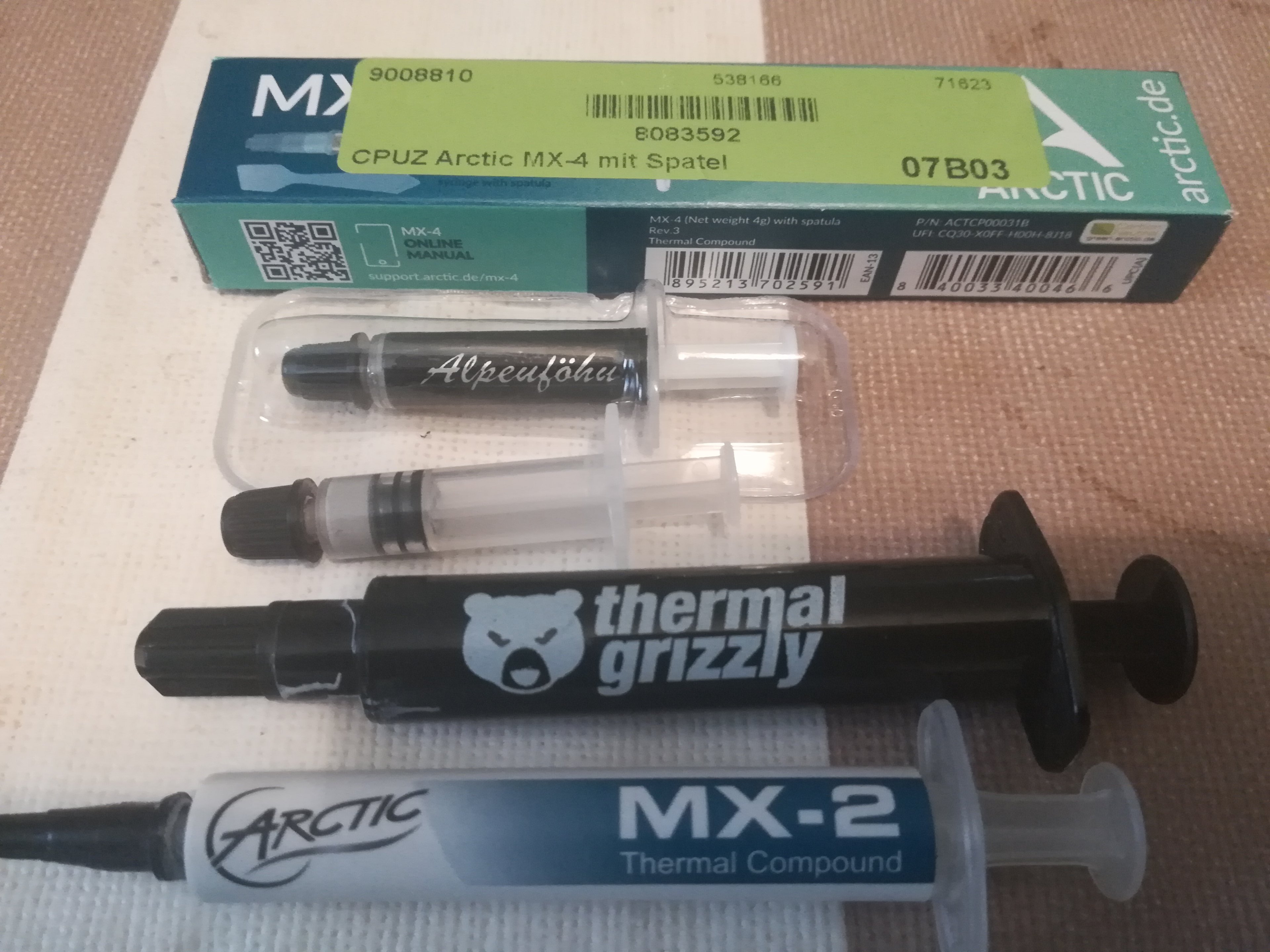

Ich hab Kyronaut und Arctic MX-4. Was nehmen? Nichts bestellen.
Ich hab noch mehr gefunden, was Beste? Von oben nach unten ...
  • Arctic MX-4
  • Alpenföhn ? *
  • weis nicht *
  • Kyronaut
  • Arctic MX-2 *
* wahrscheinlich 10 oder mehr Jahre alt

Nimm die härteste / zähste Paste von den und mach die darauf.
Sonst darfst du wieder in 6 -10 Monaten neu machen.
Ganz ehrlich, keine davon ist optimal,
da sie einfach sich herausdrücken über die Zeit.
Ich würde, da eher ein PTM 7950 nehmen,
aber nur das Original von Honeywell also 2,5mm dicke keine nachgemachten.

@Banger Ich kopiere was, aus dem oberen Link ...
"Flüssigpasten, wie beispielsweise die Arctic MX-2 oder MX-4, haben auf so einer Grafikkarte eigentlich nichts verloren."
Schock, ich dachte (bisher) MX-2 (kenn ich eigentlich als zäh) und 4 (hab ich noch nicht verarbeitet) sind zähe Pasten.
Dann hab ich quasi nichts hier, das ich nehmen kann? Weil es sich eh rausdrückt? Bin schockiert 😒.

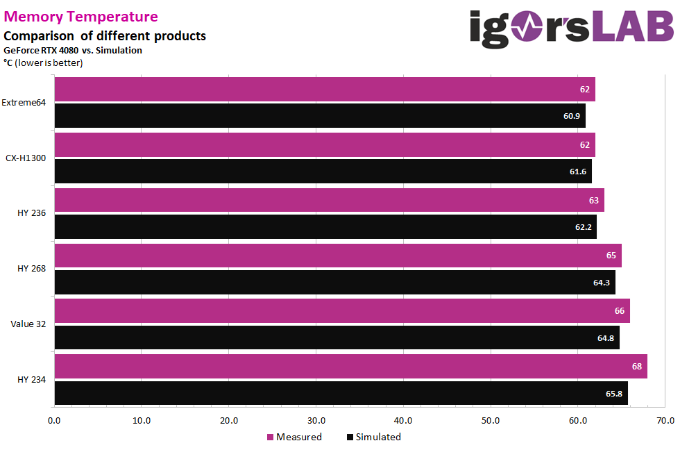

Montage nach Igor-Methode, statt Apex aber PTM7950 druff, wäre auch interessant. Pads auf Speicher und Spannungswandler kann man ja dann bei Bedarf durch Thermal Putty ersetzen.

Das Original ist erhältlich auf z.B. modDIY.com, lttstore.com oder TradeBit@Kaufland.
Es wird mit Sicherheit noch div. andere Shops geben, die das Original vertreiben. Dies sind lediglich ein paar Beispiele.
Am besten bei Kaufland vielleicht, sieht nicht so ausländisch aus. Putty für Speicher und Spannungswandler keine Ahnung wo. Aber da muss man nicht mit unterschiedlichen Dicken hantieren.
Reaktionen: GerryB

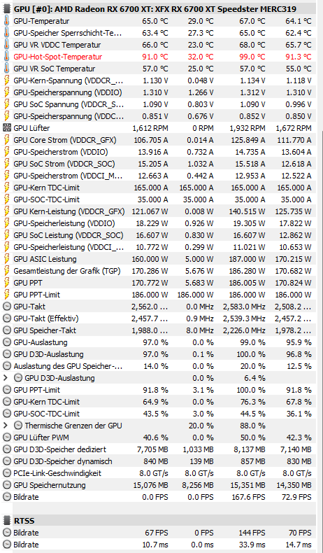

Frage: Was wird eigentlich bei einer 6700 XT als kritisch eingestuft bzw. ab wann MUSS eingegriffen werden?
Weil: Meist läuft mein Kärtchen mit UC+UV und da is eig unkritisch, aber jetzt mache ich mal eine kurze Session, so 5 Rennen, in Solar Crown mit Stockbetrieb, dann könnt ihr mir vllt sagen, ob das kritisch ist.
Melde mich bald wieder mit Stockwerten
Hab Solar Crown Temp Test gemacht. Mit Stock Karte. Hab HS nur rot gefärbt, damit ich es schnell finde, war kein Alarm.
Ich mach noch schnell F1 24, ballert glaub mehr, oder zum Testen was anderes? Aber was helfen synthethische Sachen. Furmark hilft meiner Meinung nach nicht, genau sowenig wie Prime AVX, des is alles übertrieben. Ich test schnell F1 24. Danach bitte sagen, ob kritisch oder noch ok.
Hier mal das Solar Crown Bild. Anhang

32K Differenz zwischen Edge und Hotspot. :(
AMD muss ja eine Höchsttemperatur angegeben haben, die sich auf Edge bezieht. Kann man mit Lüfterdrehzahl auf geringstem Wert gegentesten. Wenn die Karte vorher schon Maßnahmen ergreift, dann ist ihr dann auch der Hotspot zu hoch.
Die Gainward 2080 damals bei 73-76, was man heute Edge nennt, mit Lüfter zwischendurch auf 3500 1/min. Der damals nicht messbare Hotspot war vermutlich auch jenseits der 100°C, der dann die Lüfterdrehzahl getriggert haben muss.
