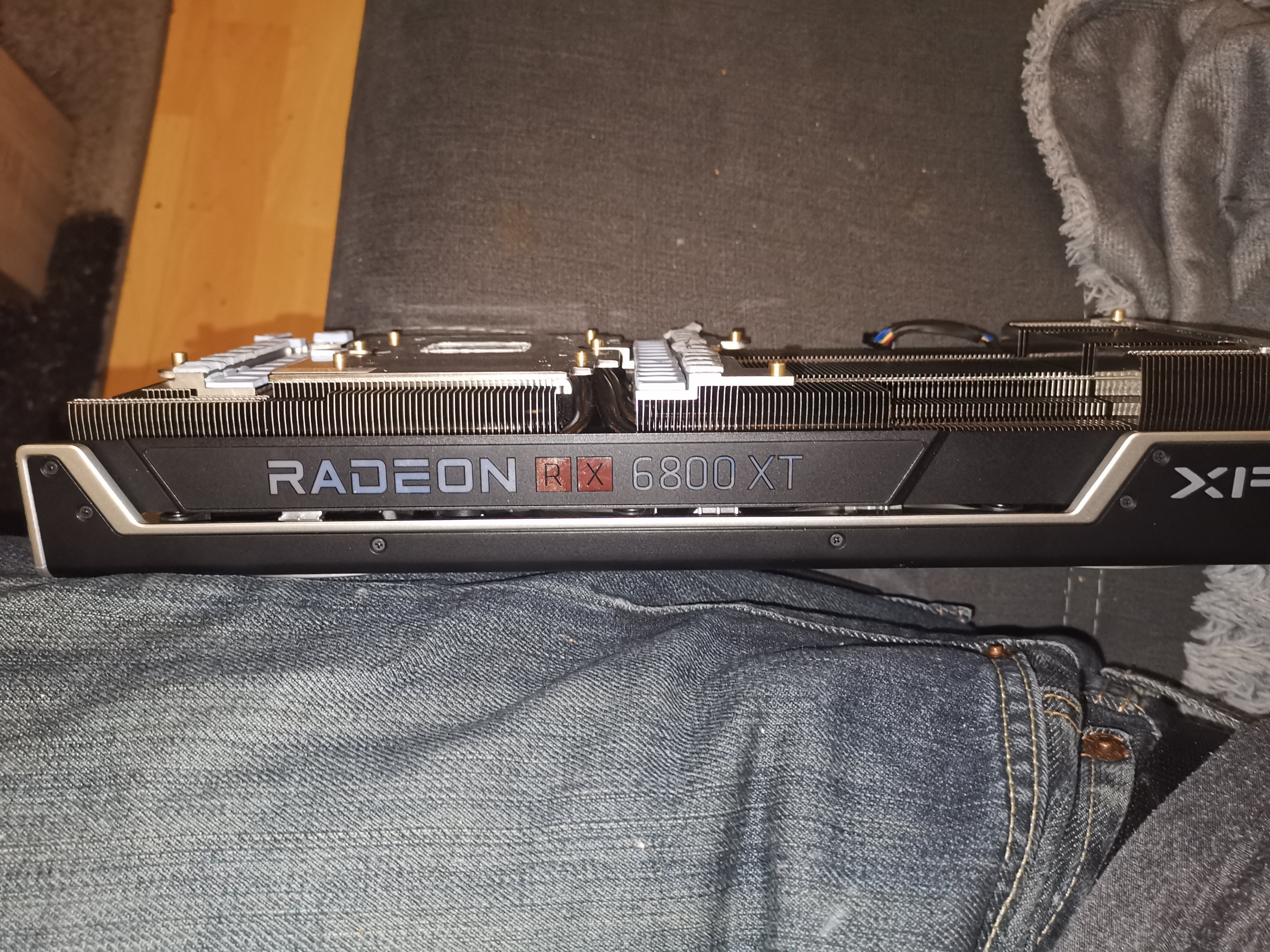

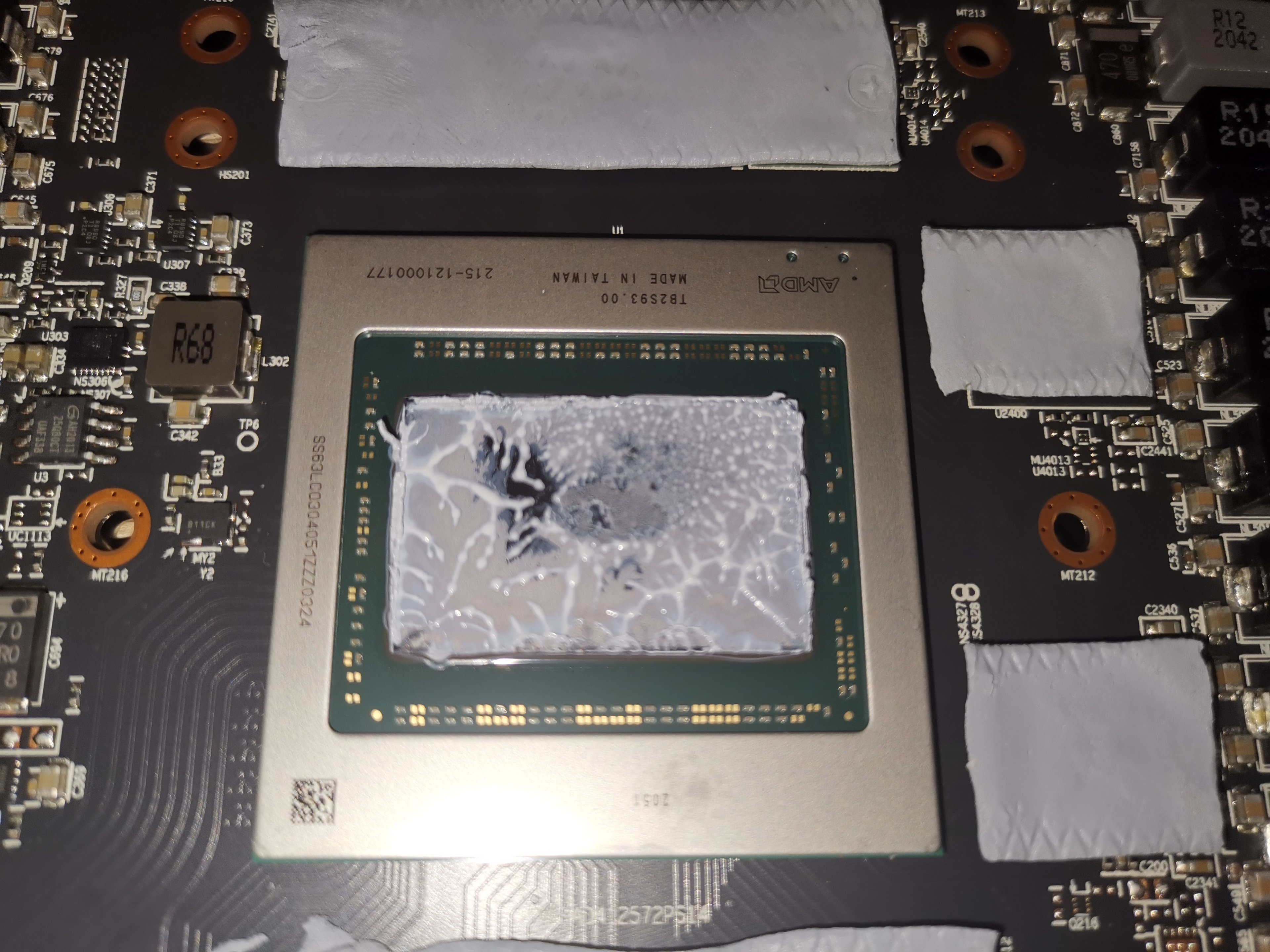

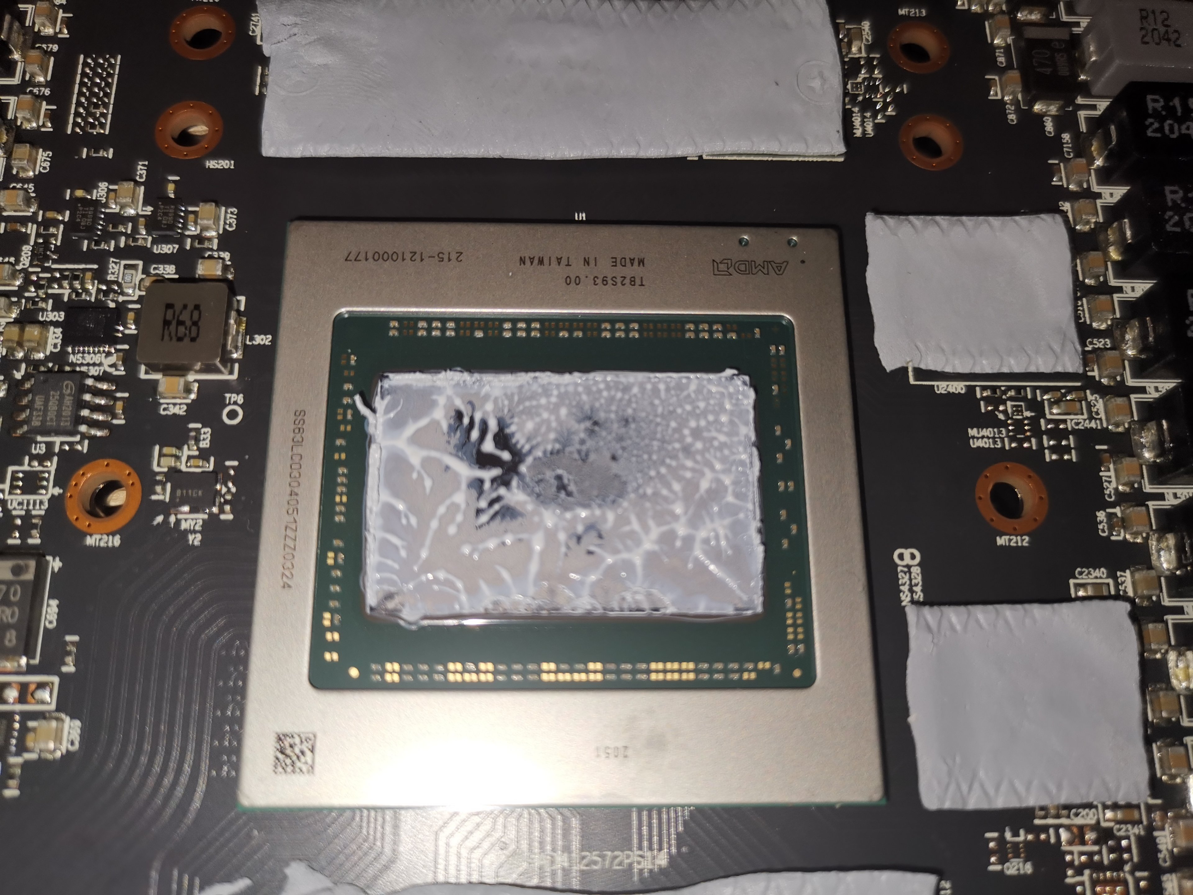

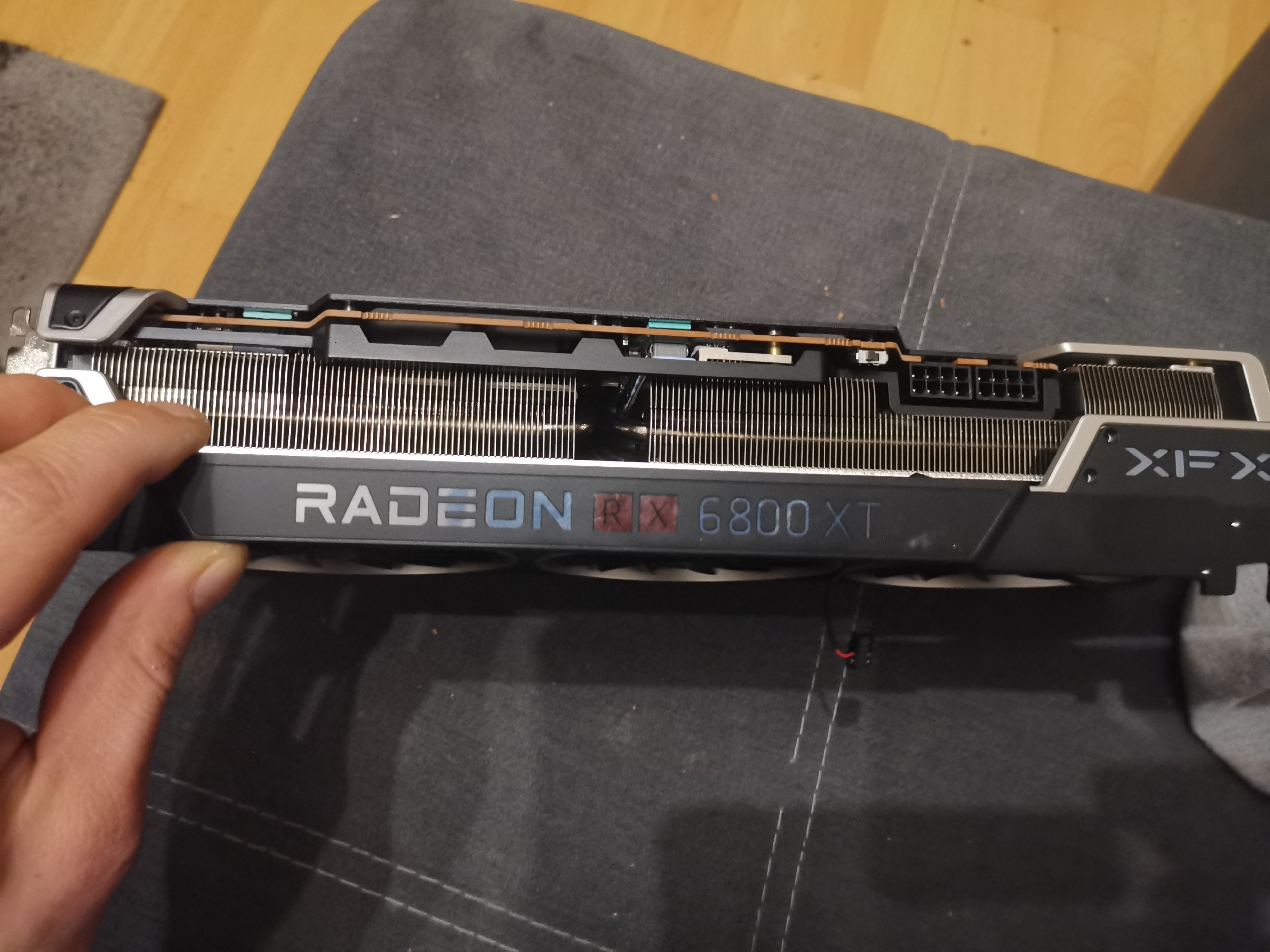

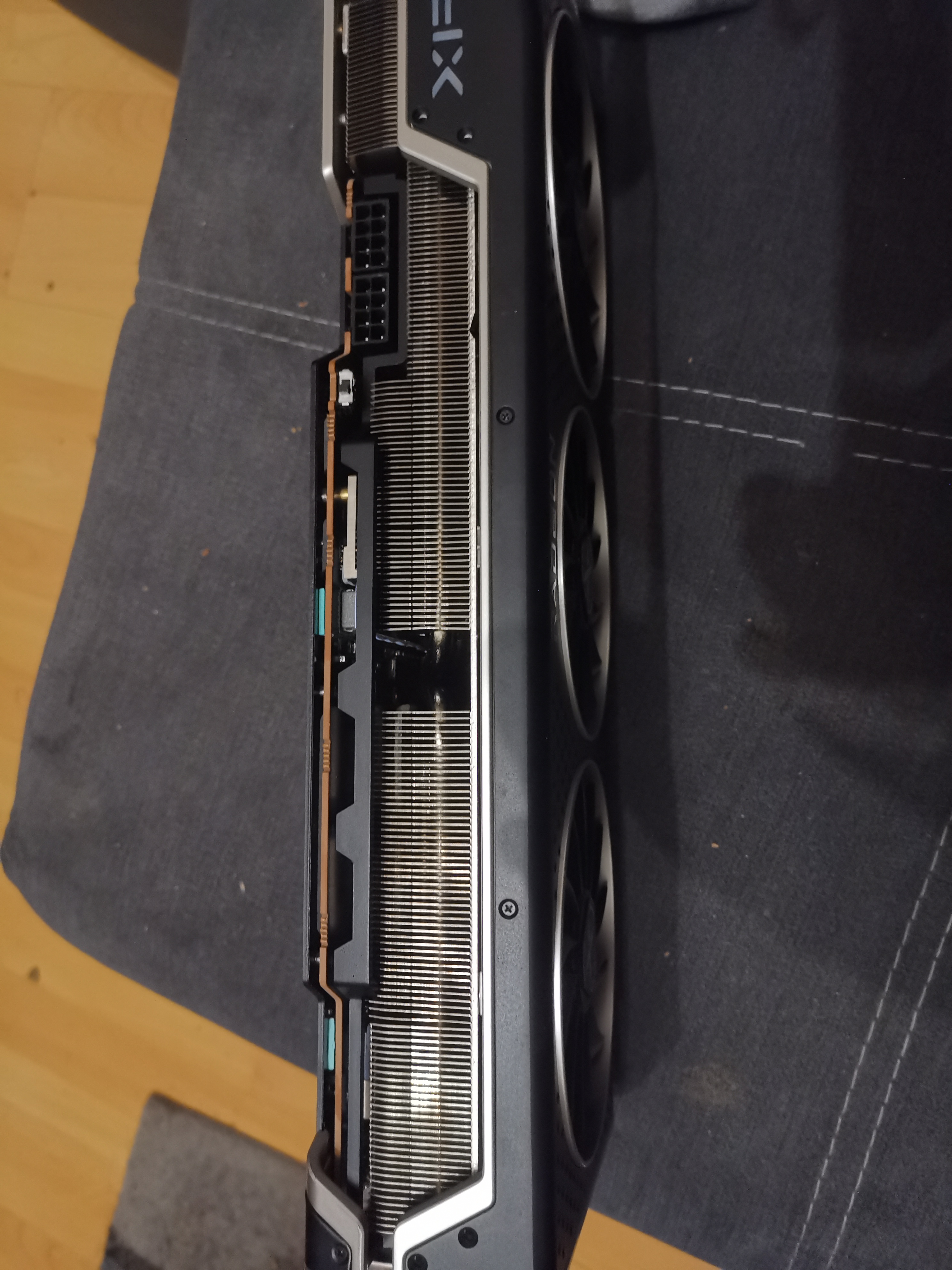

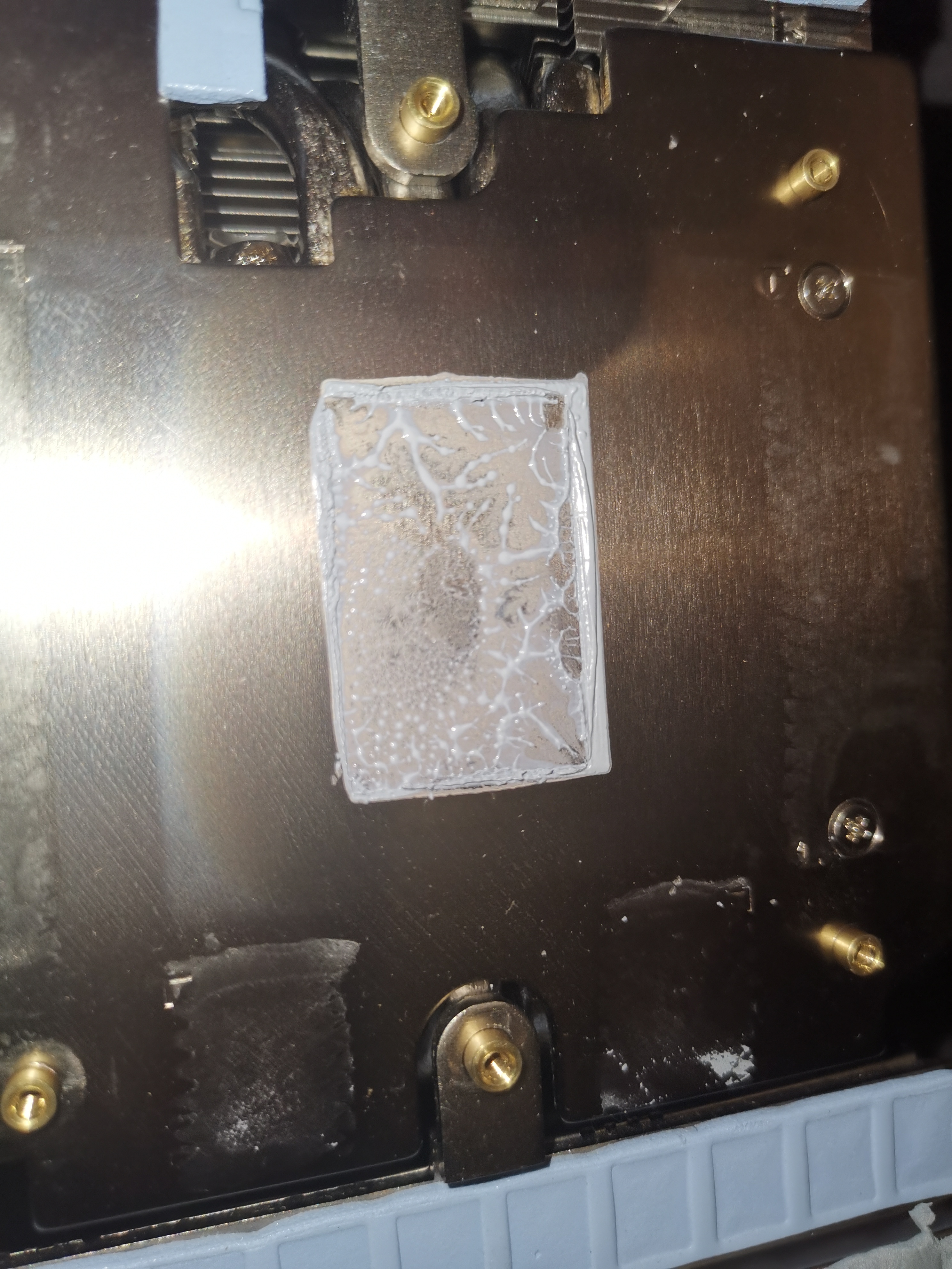

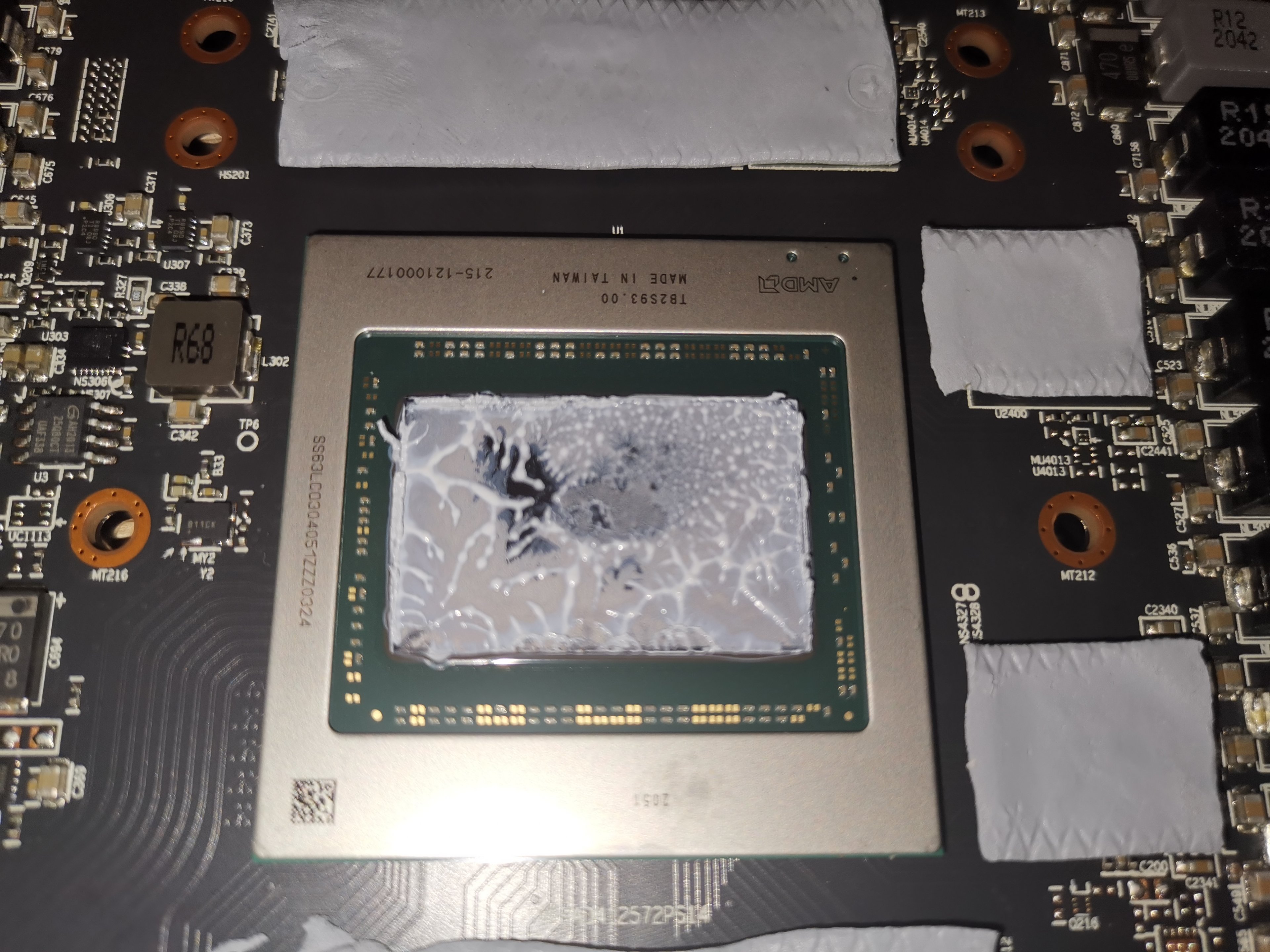

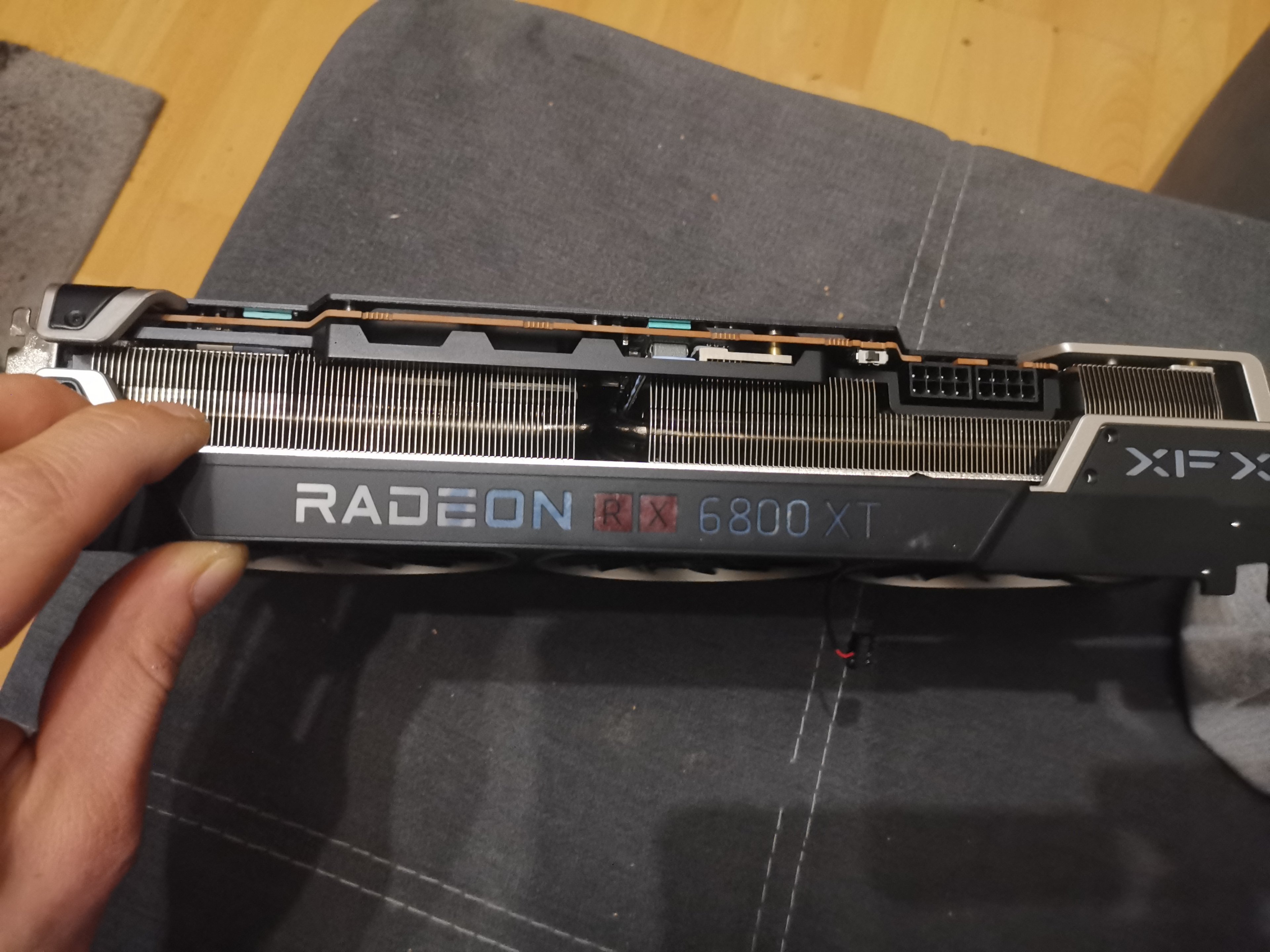

Sooo.. nun musste ich Mal das neue Feinmechanik Werkzeug testen was ich zum Geburtstag bekommen habe..
Und hab dabei doch die eine oder andere Entdeckung gemacht.
Ich hab meine xfx 319 merc 6800xt Mal auseinander genommen.
Eigentlich ne super Karte, mit einer der fettesten kühler die ich je gesehen habe . Aber die Temperatur kam mir hoch vor..
Hatte schon Karten mit nicht so dicken Kühlern die bei 300-350watt nicht soo warm waren (GPU 74/Hotspot 95)

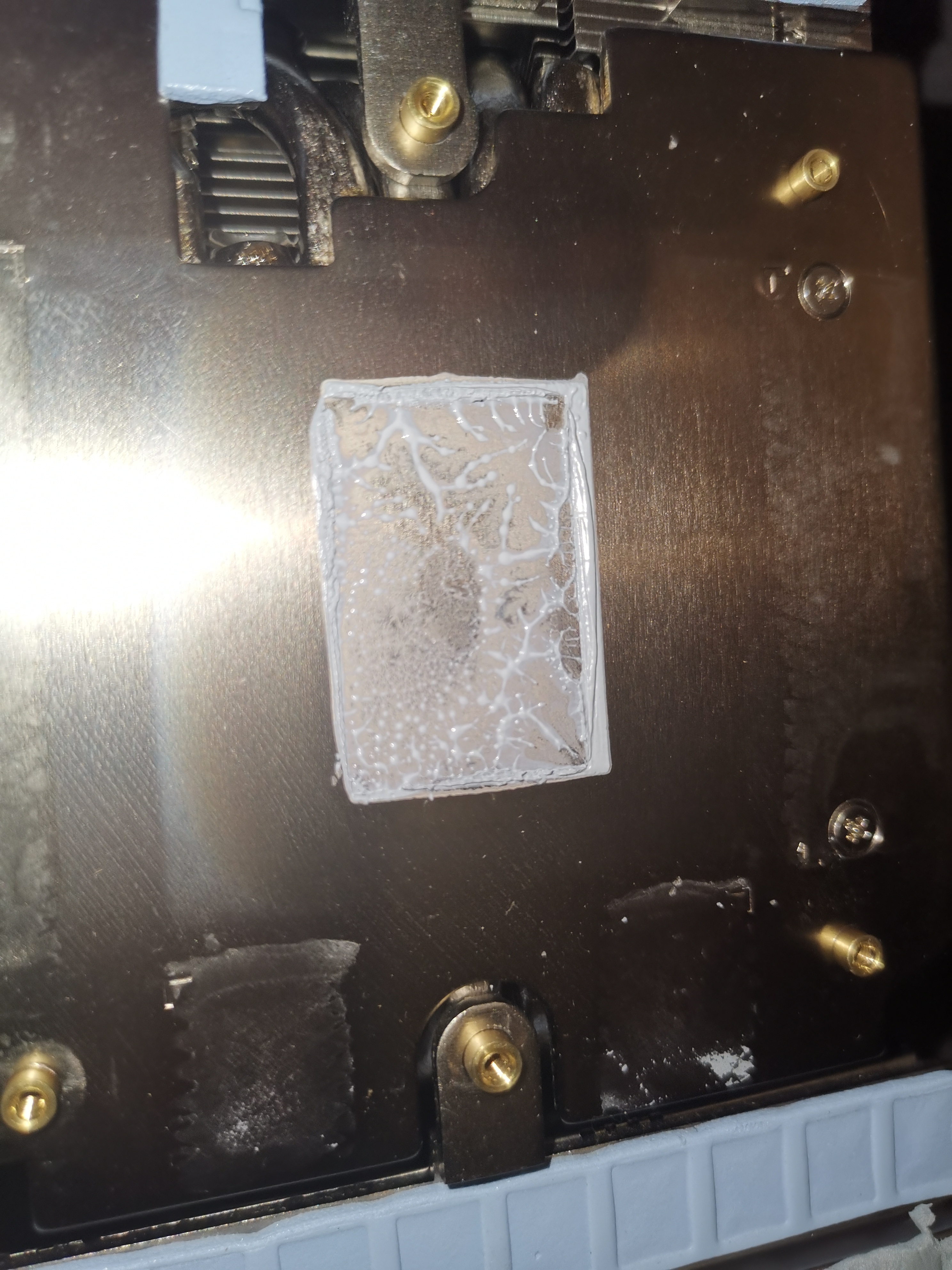

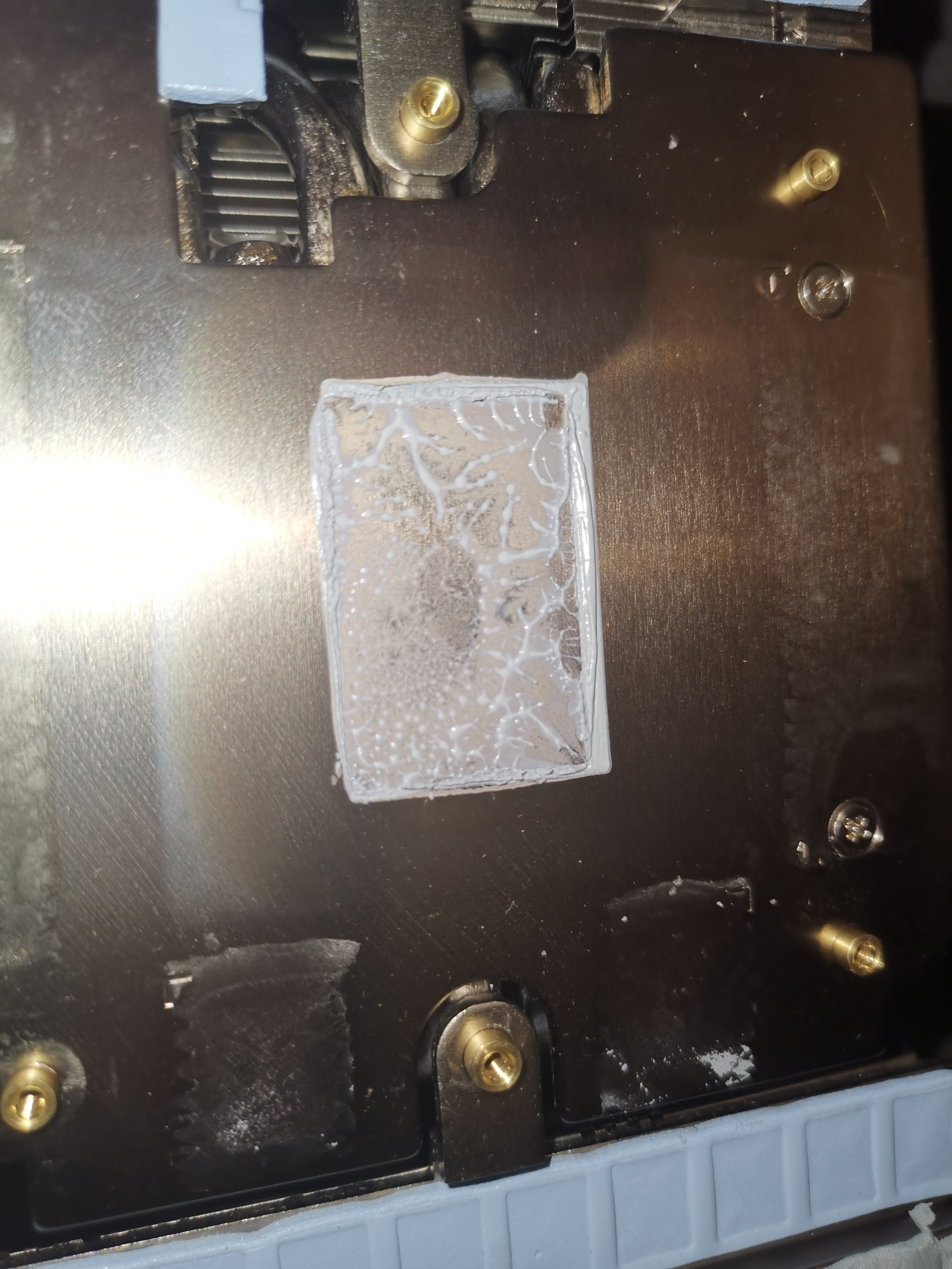

So nun nach dem Demontieren ist mir folgendes aufgefallen.. Punkt a.. die Schrauben waren nicht wirklich fest..
Punkt b..
das Ding ist miserabel mit Wärmeleitpaste bestrichen. Teilweise liegt der DIE total trocken.. muss ich mich natürlich nicht wundern..
Also erstmal ordentlich repastet mit kryonaut

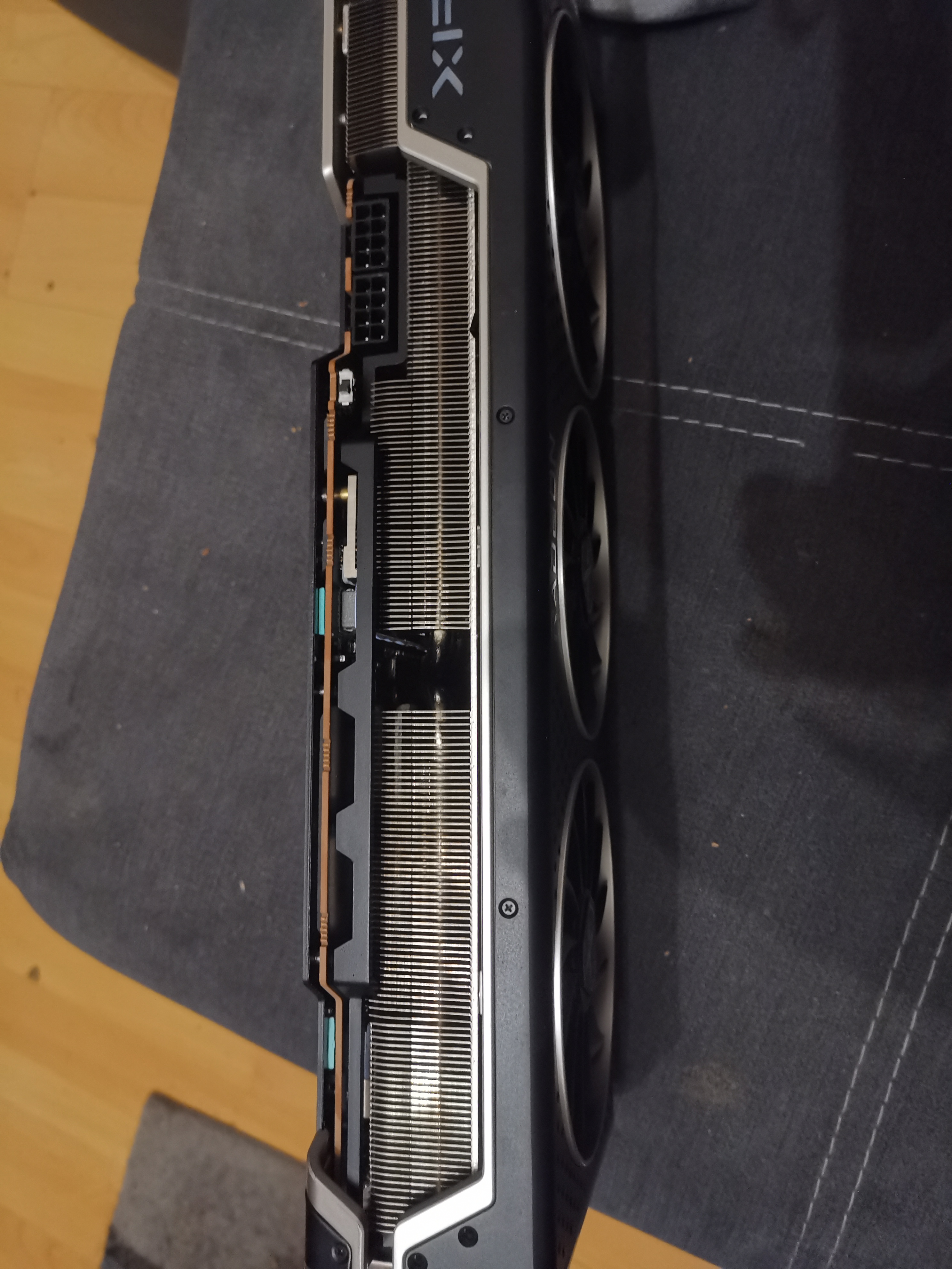

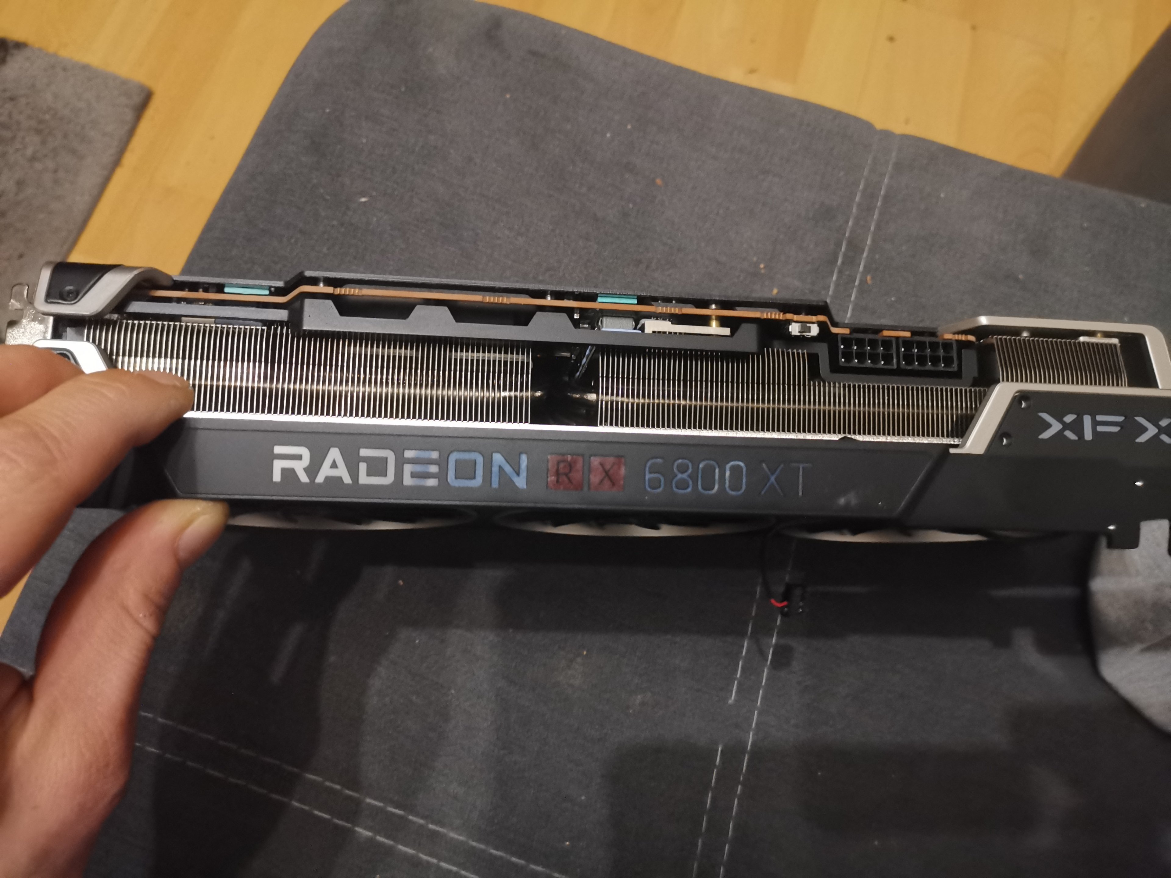

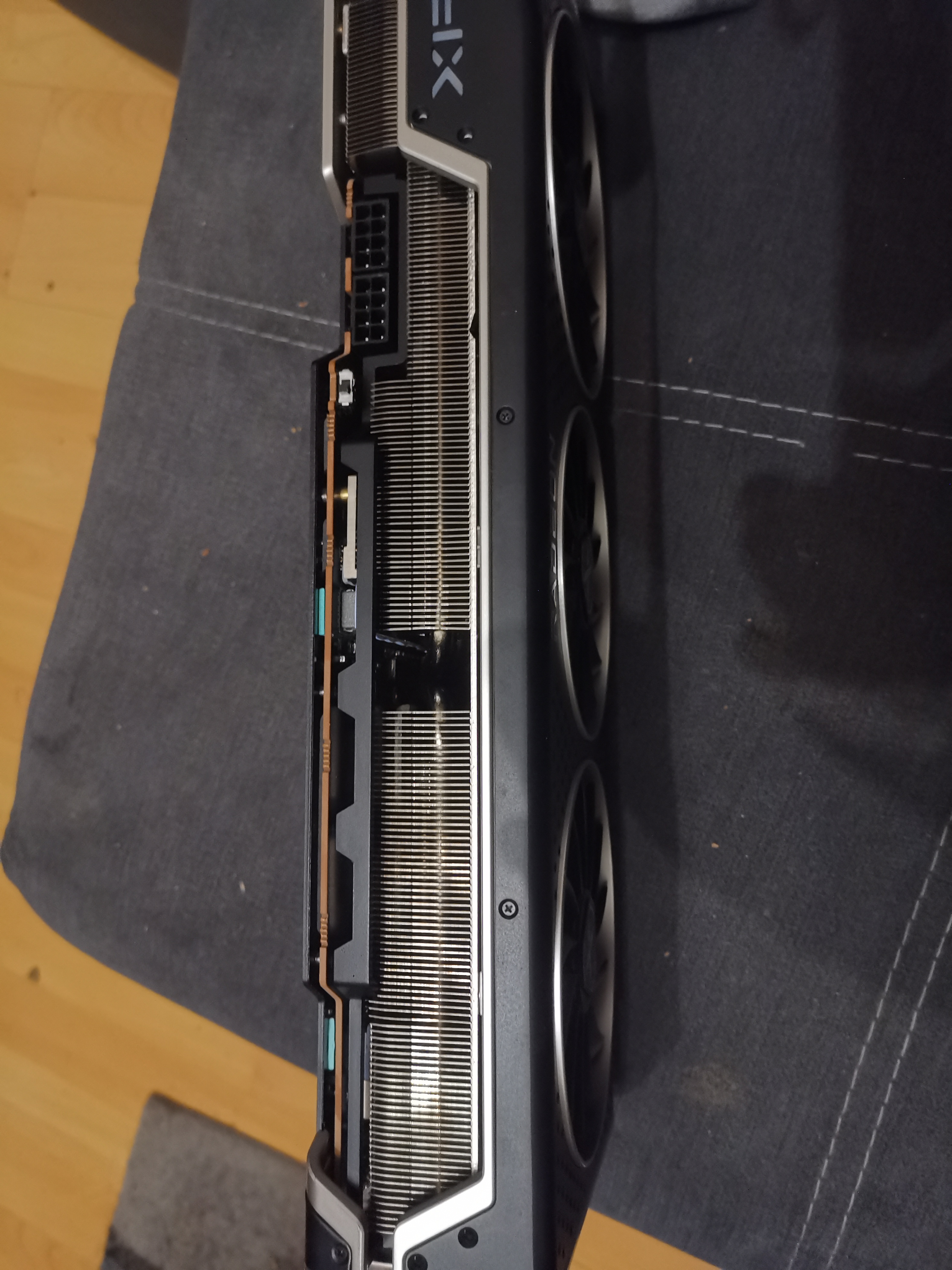

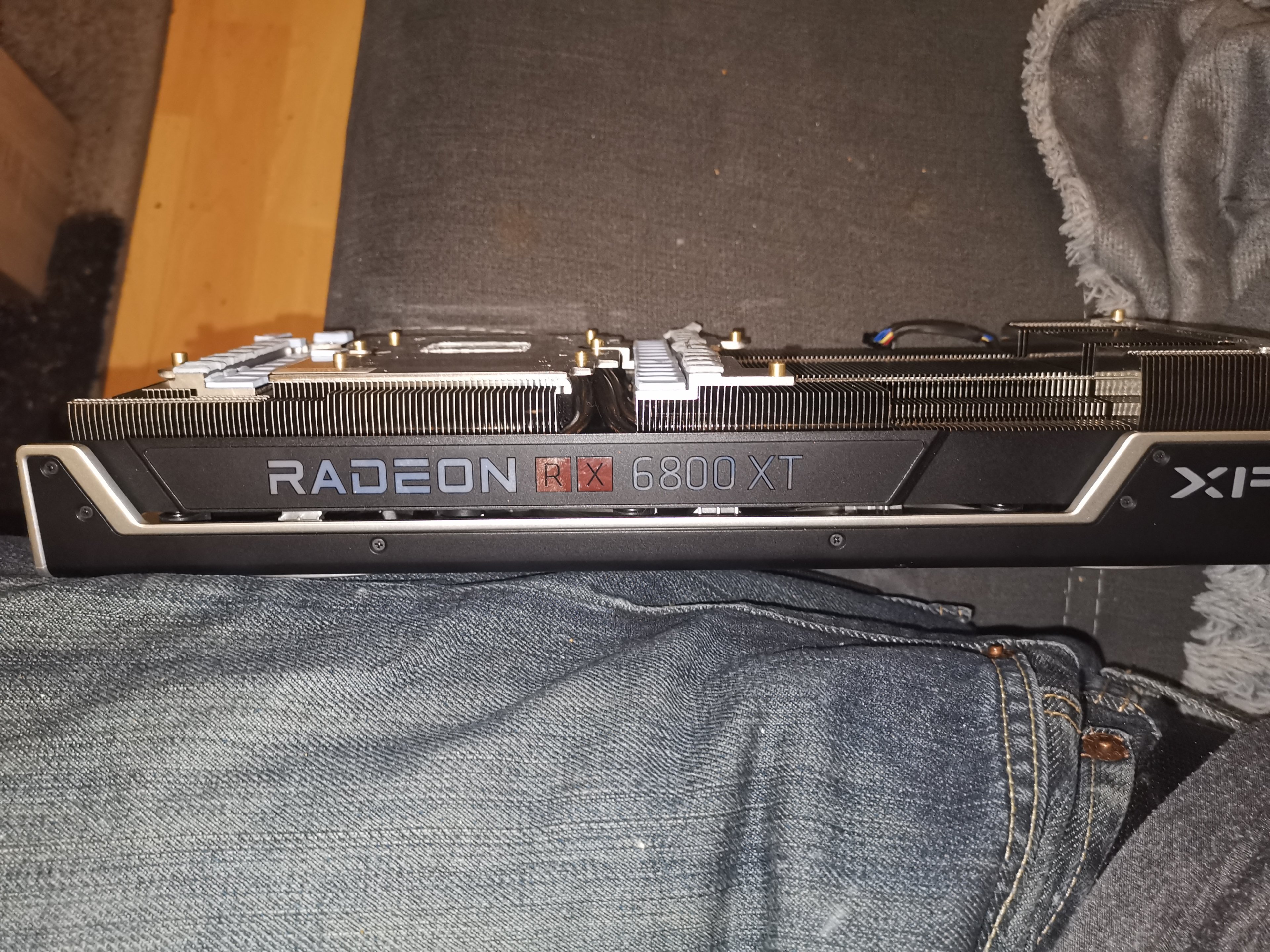

Danach hab ich mich mit der Led Leiste beschäftigt..
Wie ihr seht geht dieser Plastik Einsatz über die komplette Länge der Karte und befindet sich unmittelbar über den Kühlfinnen..
Ist etwa 2-2,5cm breit und dient dazu mir ein beleuchteten "Radeon RX" Text anzuzeigen
Also weg damit (7 schräubchen und einmal n Kabel abstecken)
versteh nicht welcher idiot so etwas so designt..
Wie ihr seht wird ein großer Teil der Kühlfinnen unnötig abgedeckt!
Alles wieder zusammen gebastelt und eingebaut..
Ergebnis der ganzen Aktion
bei 1700 RPM Lüfter und ca 220watt laut Wattman.. GPU Power draw
Vorher:
GPU 74 Grad / Hotspot 94 Grad
Nacher
GPU 59-60 Grad / Hotspot 73 Grad
also es lohnt sich selbst bei ner neuen Karte sich das Ding Mal genau anzuschauen, weil die Hersteller sparen schon dick mit wärmeleitpaste..
14grad GPU und knapp 20grad Hotspot unterschied empfinde ich als massiv
Punkt b..

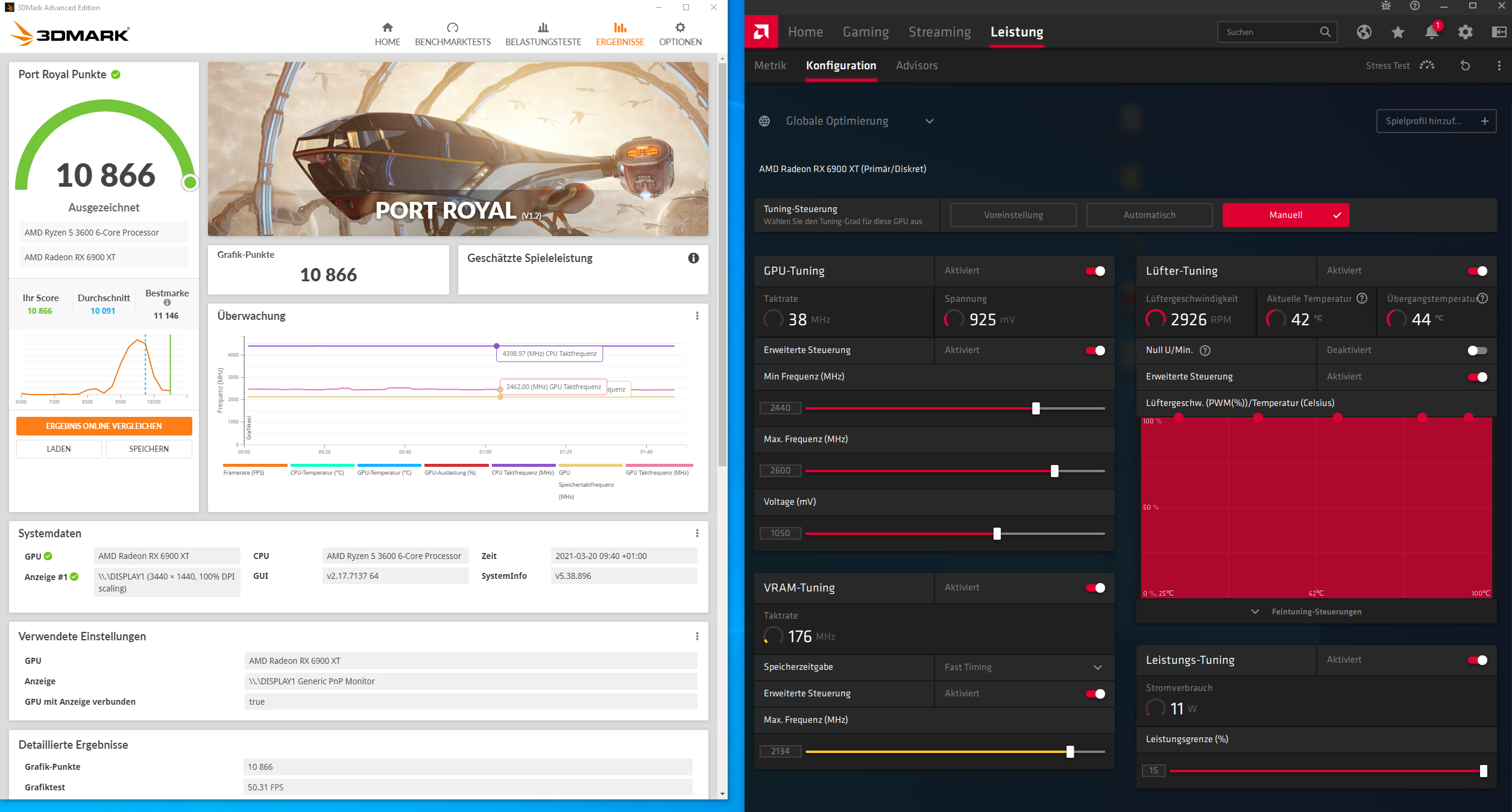

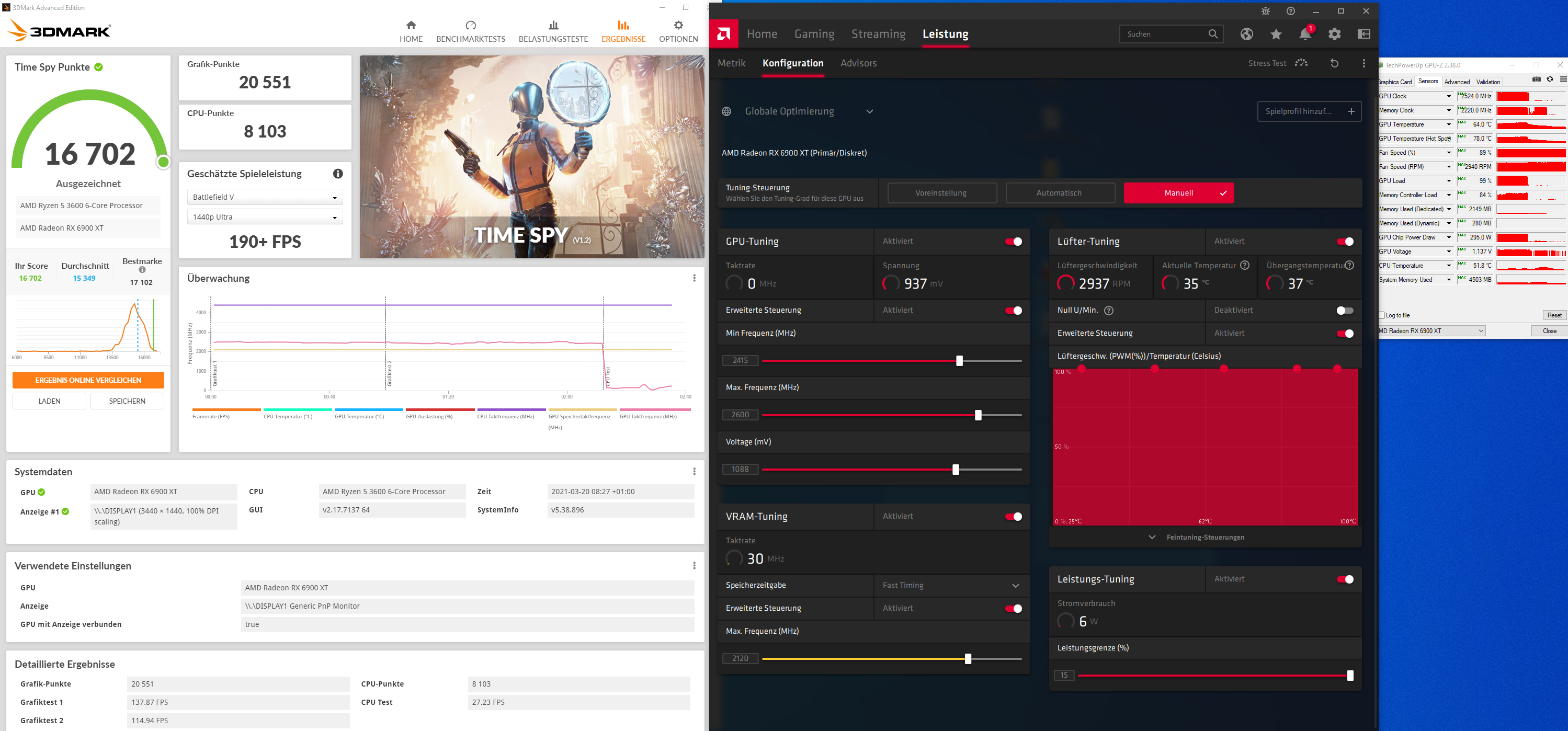

Wie weit höher kommt ihr eigentlich mit stock Power +15 (max Verbrauch sieht man ja)
Mein bestes Resultat bisher mit dieser Power, eventuell hätte ich 1-2% mehr mit einer besseren CPU, hab RAM auf XMP getaktet (richtig lahm) um Fehler auszuschließen.
Ob ich unter Wasser sogar die 21k erreichen könnte mit dem Setting gepaart mit einer besseren CPU/RAM Combo?^^
https://www.3dmark.com/3dm/59745538
Hier Port Royal mit selben Power Settings:

Mich würde ja reizen, das mal gegenzutesten. Welche WLP hast du denn genutzt? Mit welcher Anwendung und in welchem Zeitraum hast du die Werte erreicht? Bei welcher Zimmertemperatur? Und hast du keine Sorge, dass du im Zweifelsfall Probleme mit der Gewährleistung bekommen könntest?Blackfirehawk schrieb:Sooo.. nun musste ich Mal das neue Feinmechanik Werkzeug testen was ich zum Geburtstag bekommen habe..
Punkt b..

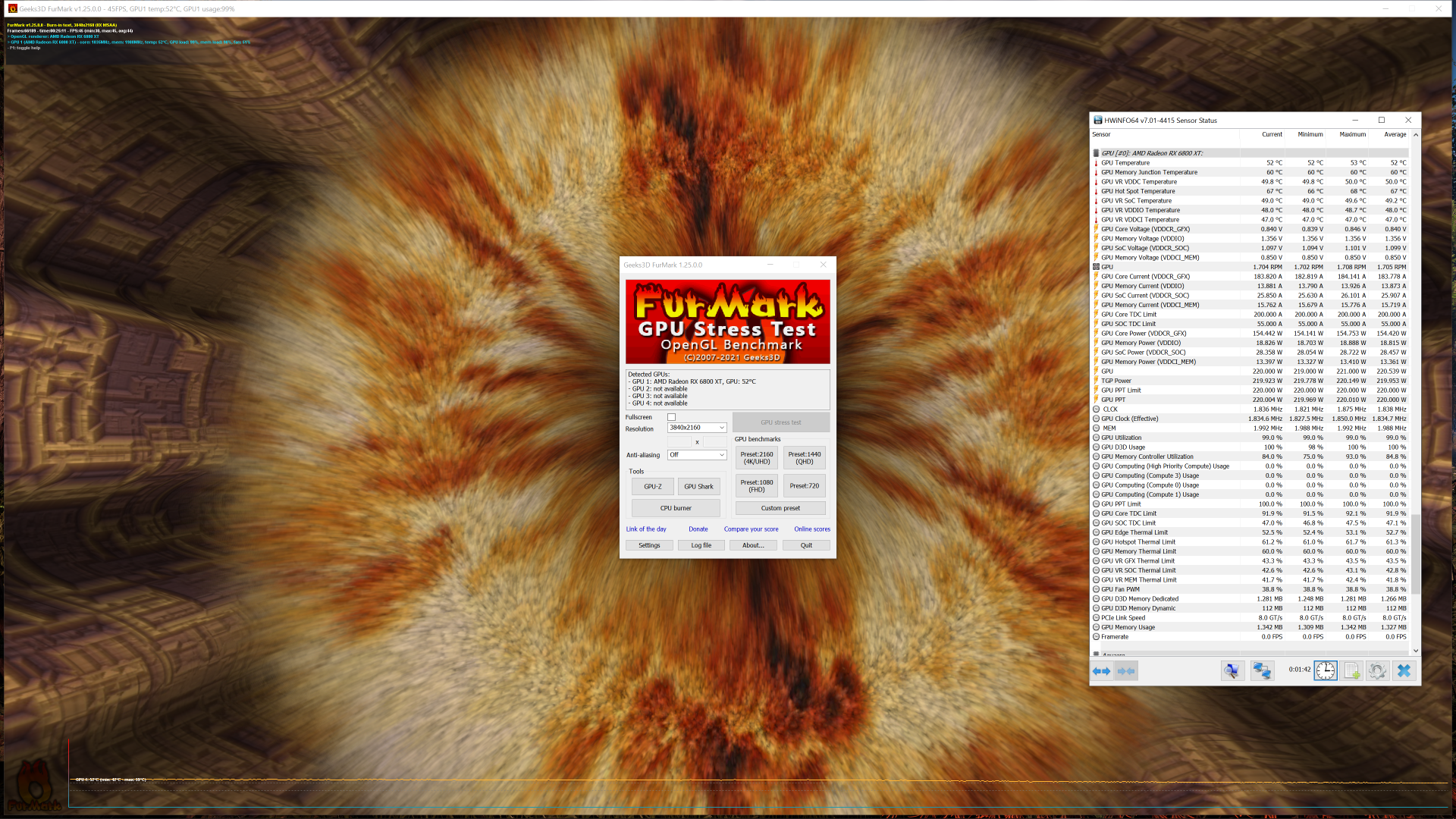

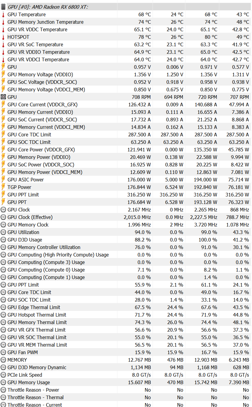

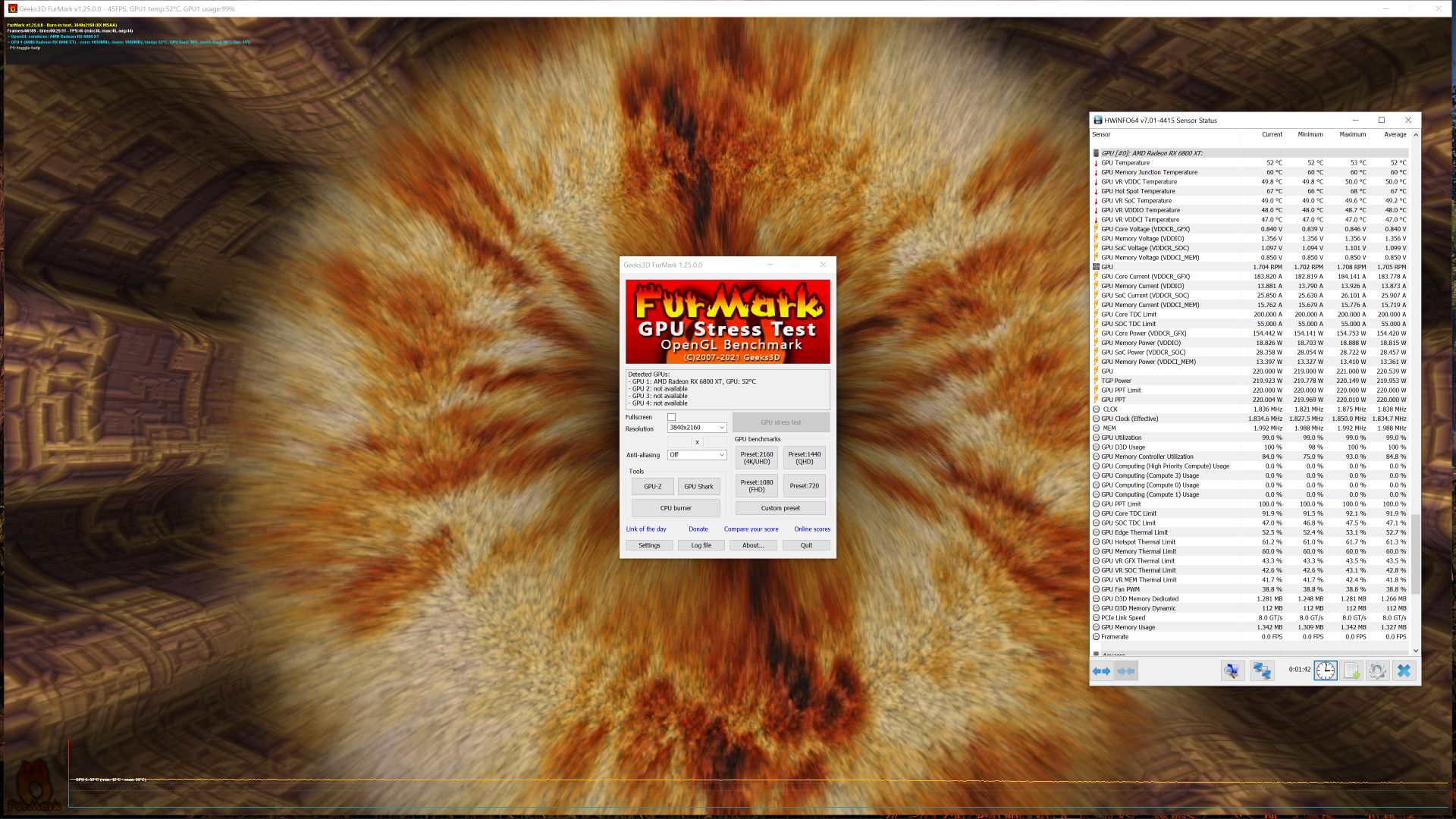

Hab das jetzt mal einfach so nachgestellt:
10 Minuten mit Furmark aufgeheizt, dann Werte in HWInfo zurückgesetzt und Furmark 25 Minuten weiterlaufen gelassen. Karte auf max. 220W gedeckelt, Lüfter bei ~1700rpm, restliche Lüfter bei max. ~600rpm, Raumtemperatur ~22.5°C. Das deckt sich so ziemlich mit deinen neuen Werten, denke ich, oder?

ehrlich gesagt finde ich die neuen tollen sensoren in HWinfo Beta für die GPU gar nicht so dolle.
Die Zeigen alle nichts wichtiges an. einen echten Mehrwert hat man nicht dadurch.

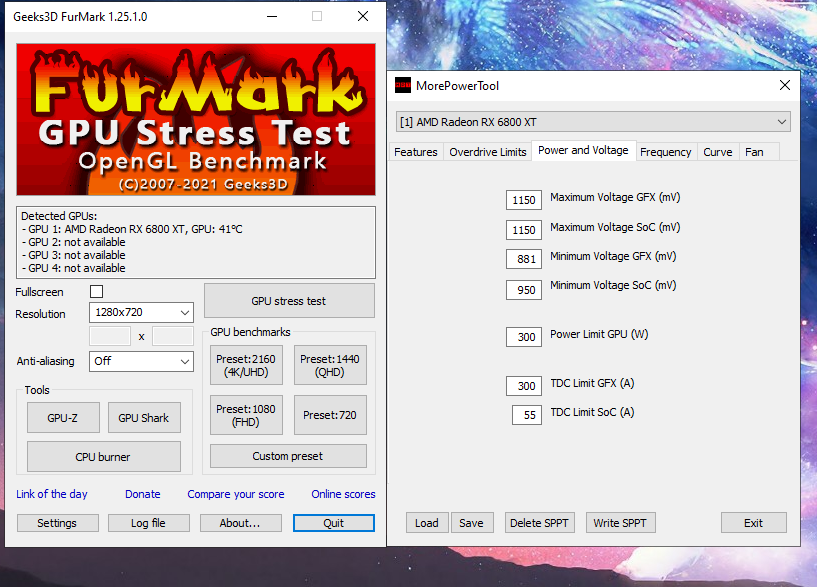

ich hab termal grizzly kryonaut verwendet (also ganz normale WLP)Xaphyr schrieb:Mich würde ja reizen, das mal gegenzutesten. Welche WLP hast du denn genutzt? Mit welcher Anwendung und in welchem Zeitraum hast du die Werte erreicht? Bei welcher Zimmertemperatur? Und hast du keine Sorge, dass du im Zweifelsfall Probleme mit der Gewährleistung bekommen könntest?

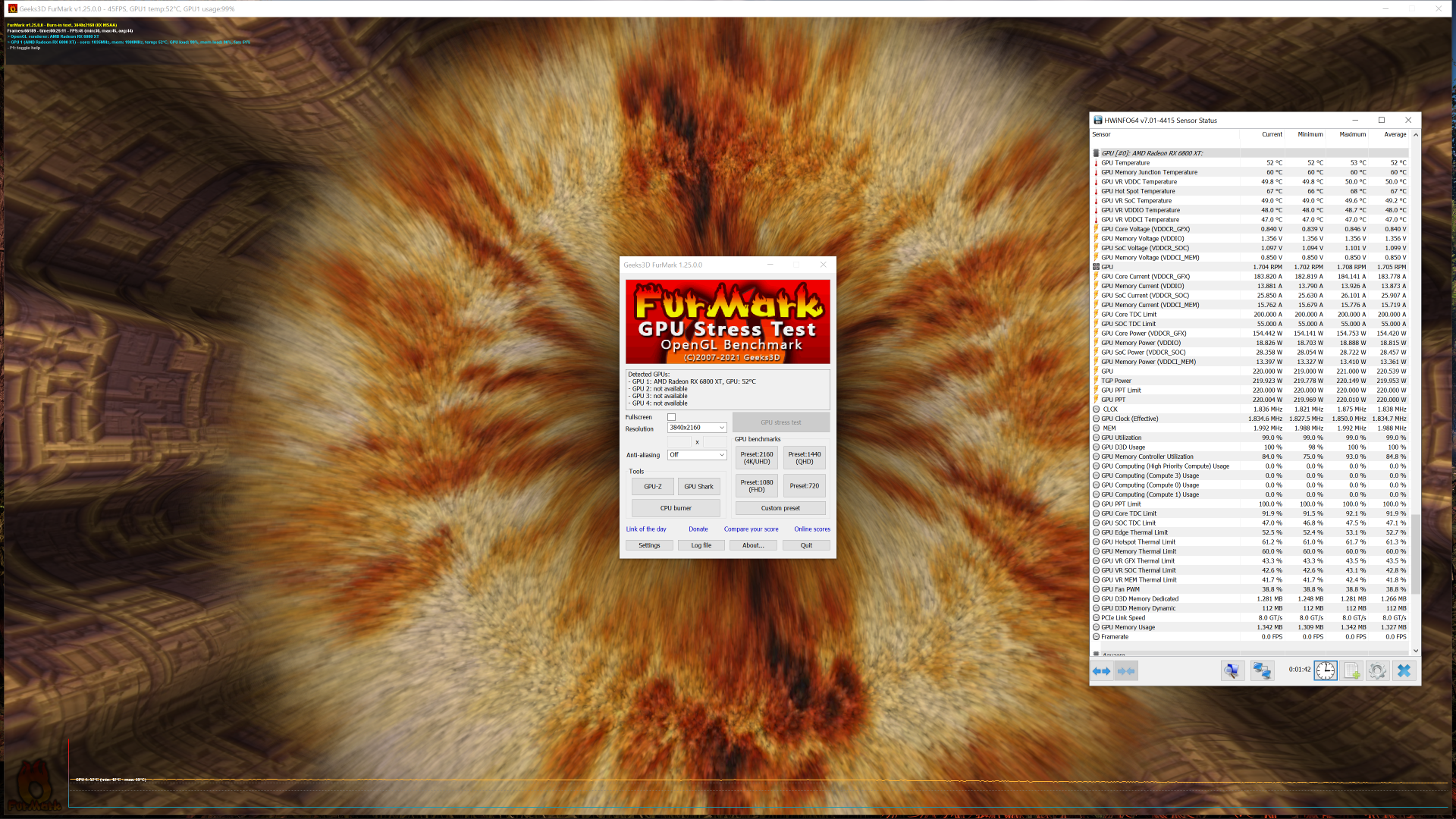

getestet hab ich es bei COD modern warfare auf der map Crash.. einfach am spawn n paar min gestanden
und die anzeige ca 220watt war diejenige die in Wattman steht.. das müsste GPU verbrauch only sein ohne die zusätzlichen sachen von RAM ect.. jetzt bin ich unsicher wo da der entgültige verbrauch liegt.. die karte ist abgeriegelt bei 289watt laut mpt und ich hab kein + power drauf also geh ich jetzt mal von nem gesammtverbrauch von ca 290watt aus
jetzt frag mich bitte nicht nach raumtemperatur ect, ich bin kein professioneller bencher.. ich hab die ganze aktion quick und dirty verglichen.. spiel auf.. am spawn gestanden.. lüfter fix eingestellt.. Eine geraucht.. mir die werte gemerkt..
gebastelt..
wieder spiel auf.. am gleichen spawn.. gleiche lüftereinstellung und wieder eine geraucht
ich kann dir nur sagen das die Karte für mich bedeutend Leiser und kühler ist.. was die gewährleistung angeht werden wir sehen wenn es soweit ist..

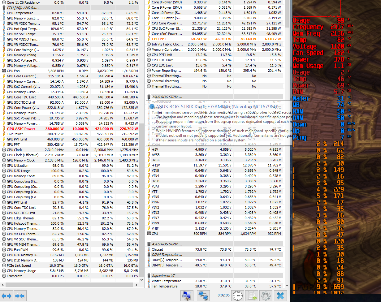

Kein Thema, ich dachte einfach, so von XFXler zu XFXler könnten wir unsere Werte verifizieren und unsere Sorgen minimieren.
Wattman zeigt den Asicwert an, also den Gesamtverbrauch, den ich auch angegeben habe. Mit 290W Asic würden mich die Temps extrem wundern.Blackfirehawk schrieb:und die anzeige ca 220watt war diejenige die in Wattman steht.. das müsste GPU verbrauch only sein ohne die zusätzlichen sachen von RAM ect.. jetzt bin ich unsicher wo da der entgültige verbrauch liegt.. die karte ist abgeriegelt bei 289watt laut mpt und ich hab kein + power drauf also geh ich jetzt mal von nem gesammtverbrauch von ca 290watt aus

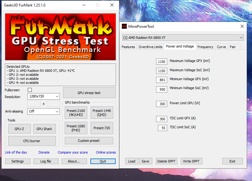

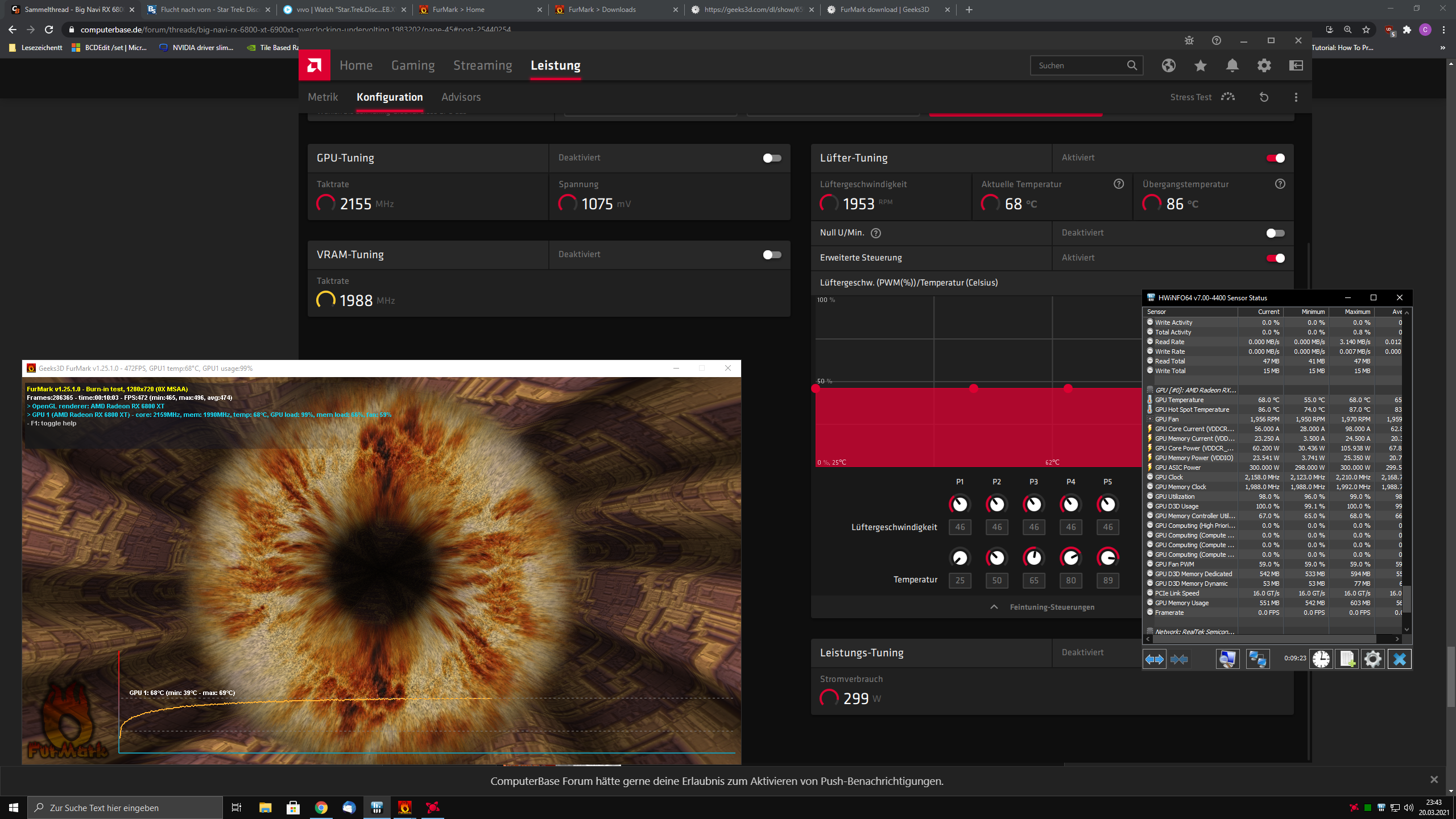

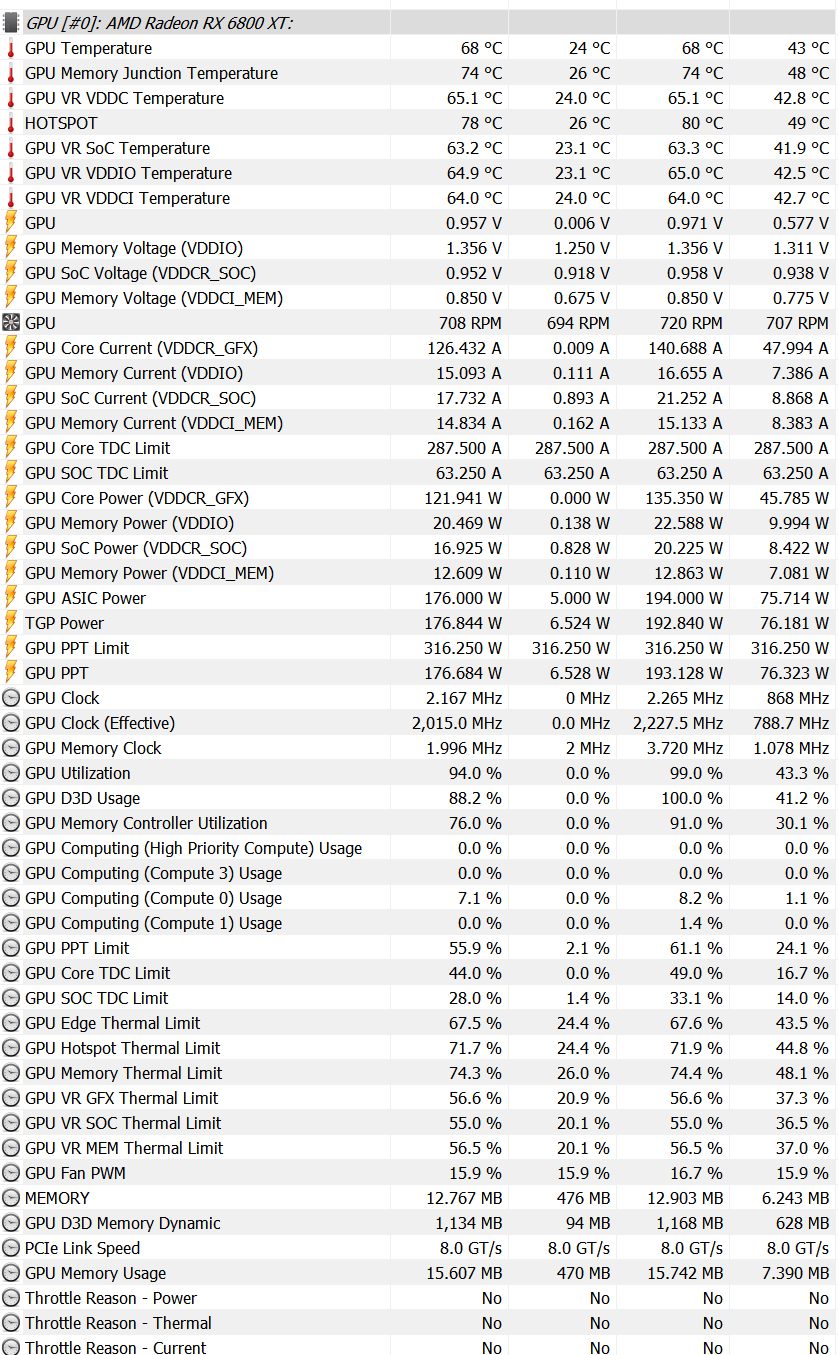

hab im wattman noch nie mehr als ca 250 watt gesehen beim zocken...Xaphyr schrieb:Kein Thema, ich dachte einfach, so von XFXler zu XFXler könnten wir unsere Werte verifizieren und unsere Sorgen minimieren.

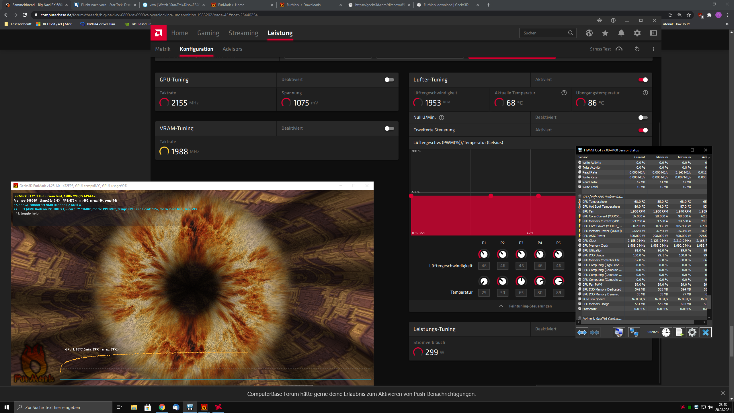

nun okay testen wir das ganze doch mal mit furmark (raumtemp weis ich nicht.. Frau mag es Warm also wahrscheinlich 22+ grad^^)
MPT Power Limit GPU
genau 300W
wattman zurückgesetzt auf stock werte
lüfter auf allen positionen auf genau 46% was etwa 1980 RPM entspricht
10 min furmark... die Karte zeigt in wattman genau 300watt an
ergebniss sind 68 GPU und 87 Hotspot auf 300 watt @1970 RPM bei 10 min Furmark
Xaphyr
- Sep. 2016
- 712
Cool, dankeschön, das deckt sich auch ungefähr mit meinen Erfahrungen. Und im Umkehrschluss heißt das auch, dass deine Wartung genau das war, was deine Karte gebraucht hat.

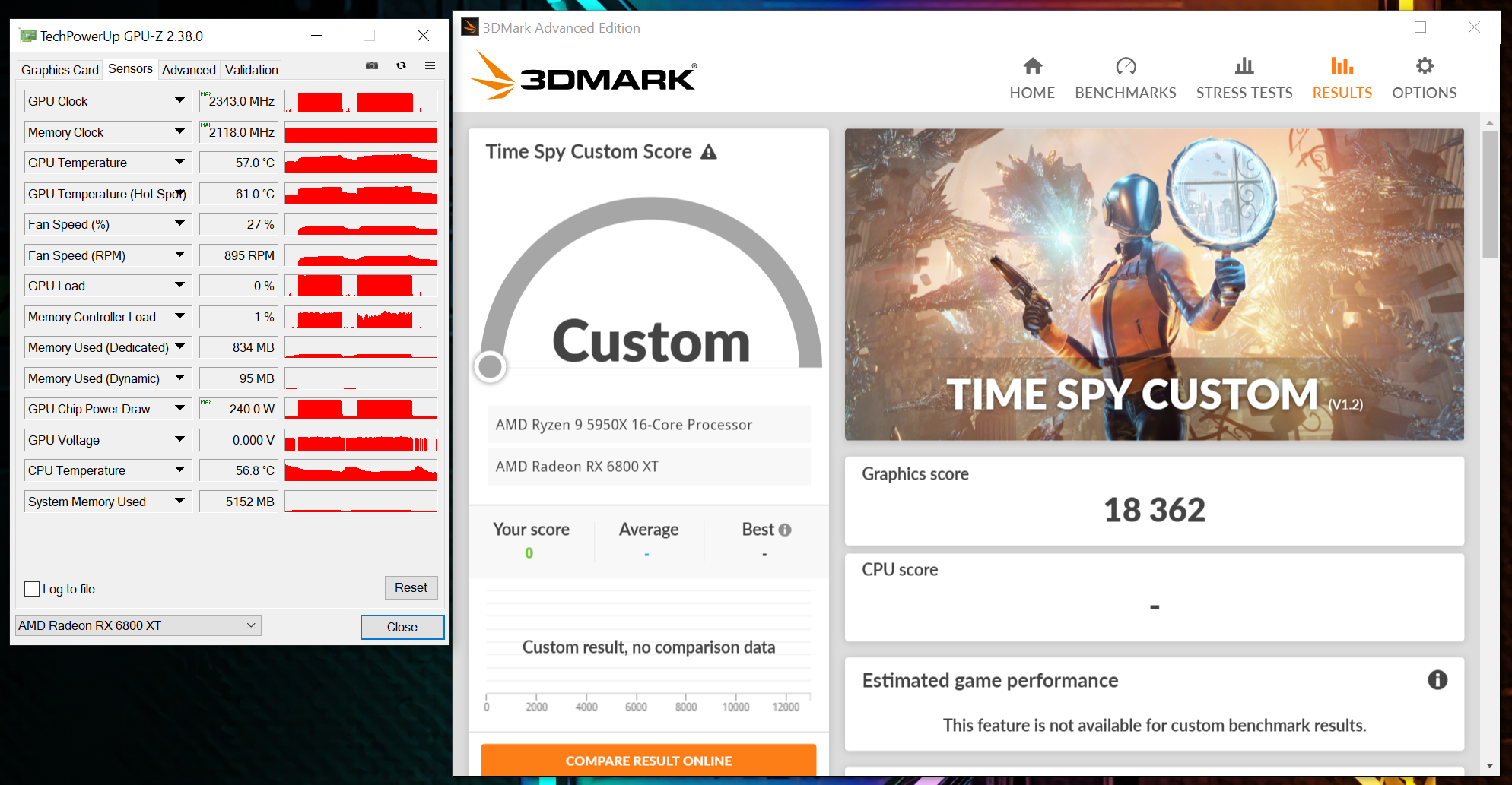

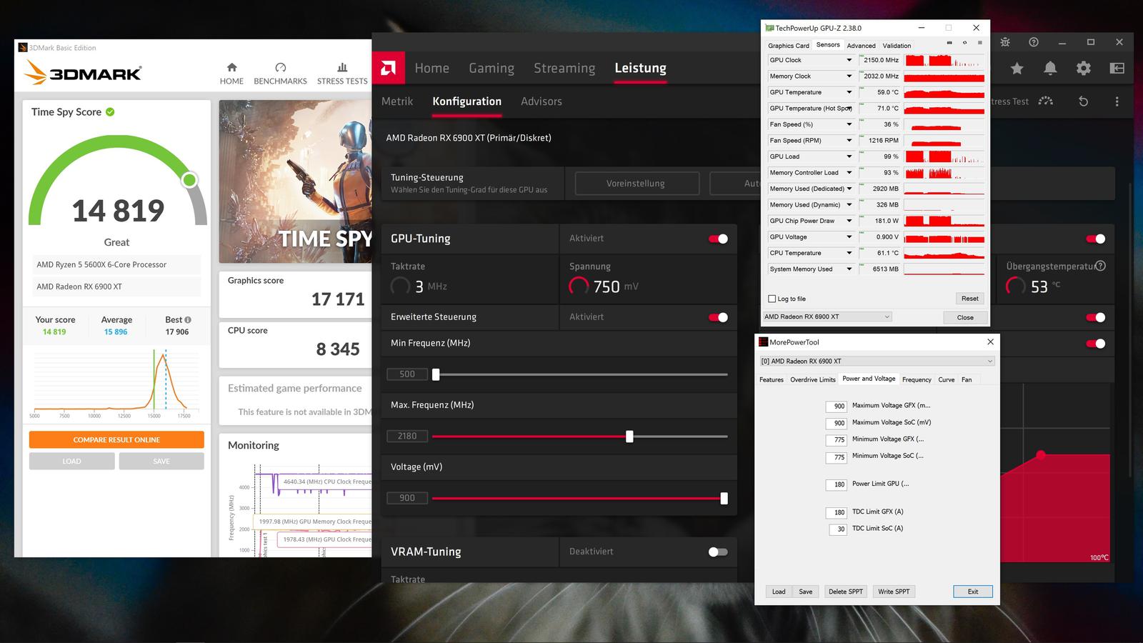

Auch mit "nur" 2150 MHz Ram-Takt komme ich auf ein gutes Time Spy-Ergebnis: 21.213 Grafikpunkte sind sehr ordentlich, oder? dafür habe ich das Power Limit auf 325 und das TDC Limit auf 375 W angehoben. Das sollte nahe der Belastungsgrenze der stromführenden Teile sein, selbst für Benchmarks, oder?
https://www.3dmark.com/3dm/59778217?
(Keine Ahnung, wo der Speichertakt von 2.470 MHz herkommt. Der stand wie gesagt auf 2.150.)

Also WENN, dann wüsste ich auch gern wie.Shir Khan schrieb:Dann bliebe nur noch die komfortable OC/UV-Profilauswahl im Afterburner, zwei Mausklicks. Das ist in der Radeon-Software aufwändiger. Oder gibt's da Shortcuts?
Vergiss das. Lade dein Bios mit GPU-Z runter, lade es in das MPT, stell deine Werte ein und drück "Write SPPT". Dann reboot.Shir Khan schrieb:1. Wenn ich das mit GPU-Z extrahierte BIOS meiner 6900 Reference in den Red Bios Editor laden will, erhalte ich "not suppoerted" Was ist wohl die Erklärung dafür? Als Admin ausgeführt.

wobei ich sagen muss ab so 1800 rpm wird mir der lüfter zu laut... der geht zwar bis fast 3000 hoch aber das ist nicht mehr praxisnah für mich..Xaphyr schrieb:Cool, dankeschön, das deckt sich auch ungefähr mit meinen Erfahrungen. Und im Umkehrschluss heißt das auch, dass deine Wartung genau das war, was deine Karte gebraucht hat.
edit: Mit der neuesten Beta von HWInfo hast du auch Speichertemps:
https://www.hwinfo.com/download/
leider komm ich auch nicht über so 2570 mhz stabil.. auch mag die karte uv nicht soo wirklich
