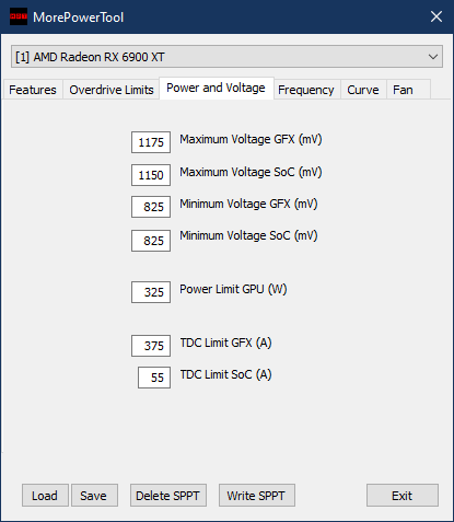

Über den Treiber, ja. Aber 21K ist ja keineswegs schwach, wenn ich das richtig sehe.
400/450 W im MPT haben hier gegenüber 375/425 auch keinen Mehrwert gebracht.
Was mich für Benches noch interessiert, ist Minimum GFX und Minimum SoC. Hab gesehen, dass die z. B. bei der XFX 6900 XT MERC319 ULTRA höher sind als bei der Reference: 881 und 950 mV anstatt wie hier je 825.
Hat damit schon mal jemand experimentiert? Chancen und Risiken?

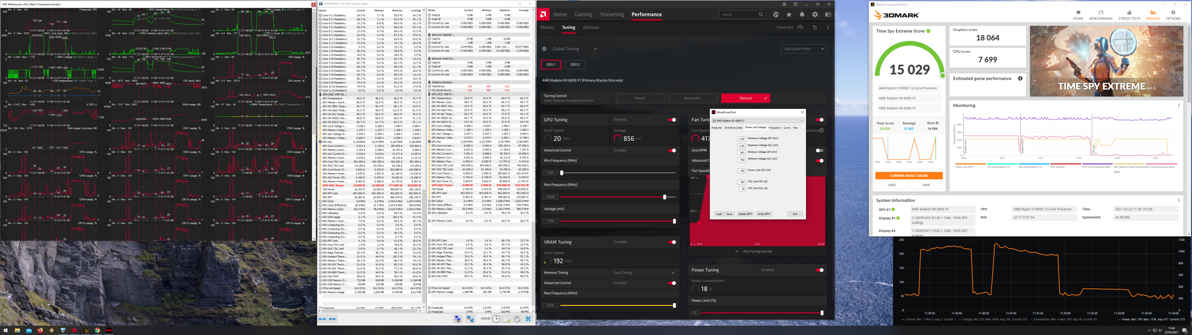

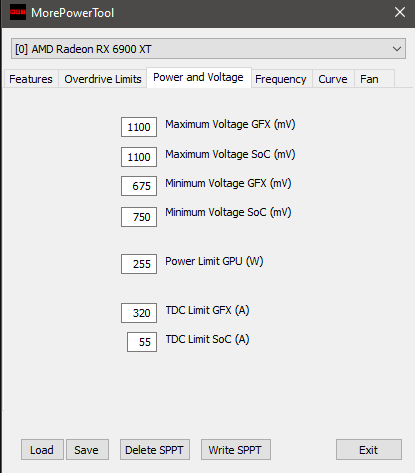

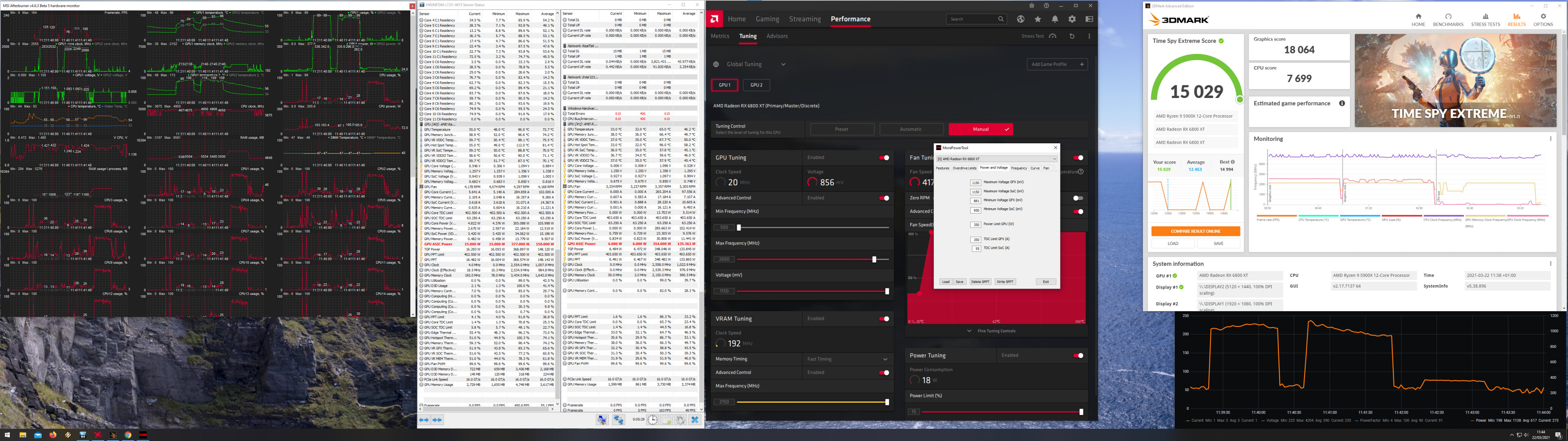

Hab auch grad mal an meiner AMD 6900XT rumgespielt..
Ich kann soviel dazu sagen das du die gesamte Kurve verschiebst wenn du bei min. und max. Voltage andere Werte einträgst (auch irgendwie logisch).
Wie im Bild hab ichs aktuell, bin aber noch nicht fertig. Bis 1500MHz läuft die Karte so mit 675mV set. Sind dann 663mV get laut HWinfo und SoC Spannung geht auch bis auf den angegebenen Wert runter.
Vor 1500MHz tut sich an der Spannung auch nix, scheint als ob die Kurve erst ab da greift auch wenn man das im Afterburner anders vermuten könnte.
Hatte jetzt nur mal das GPU Tool von Techpowerup laufen.. Dazu im Adrenalin Treiber die Voltage bis auf 975mV gesenkt um immer bei ~1V get zu bleiben während ich mit dem maximal Takt hoch gegangen bin. Damit gings dann bis etwa 2625MHz, was etwa 2580MHz in HWinfo waren. 2650 gab nen Treiber reset
Benches mach ich später mal.. aber kann jemand einschätzen ob das nu gut oder schlecht ist
Sind dann übrigens bei dem besagten Takt mit +15% im Treiber ziemlich genau die 293W PPT

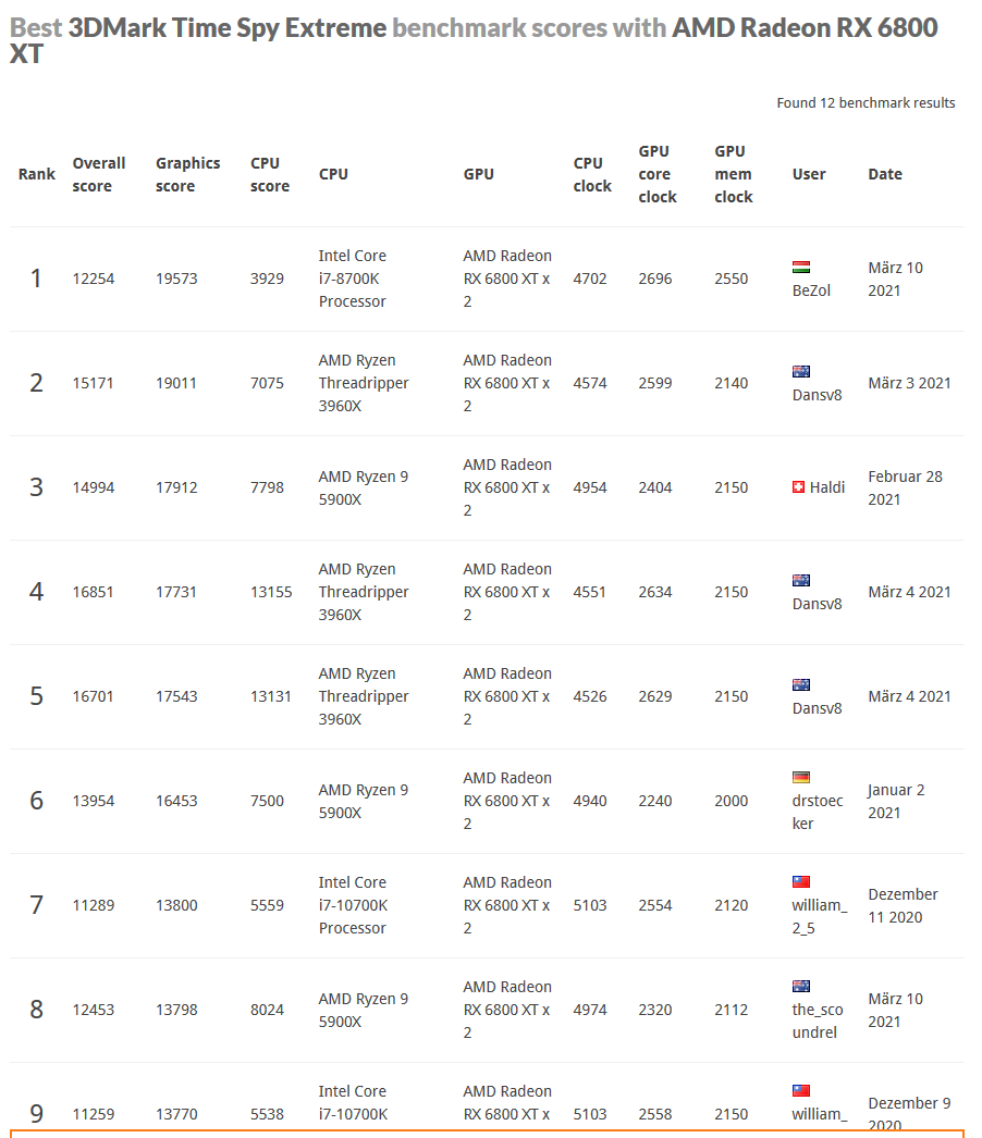

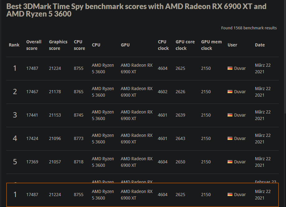

Oh... ich sehe gerade das 21.3.1 validiert wurde.Shir Khan schrieb:Welche/n Treiber hättest du da im Sinn?
Also von daher. Haste recht. Ist irrelevant. Die Alten ergebnisse werden nun auch gelistet.

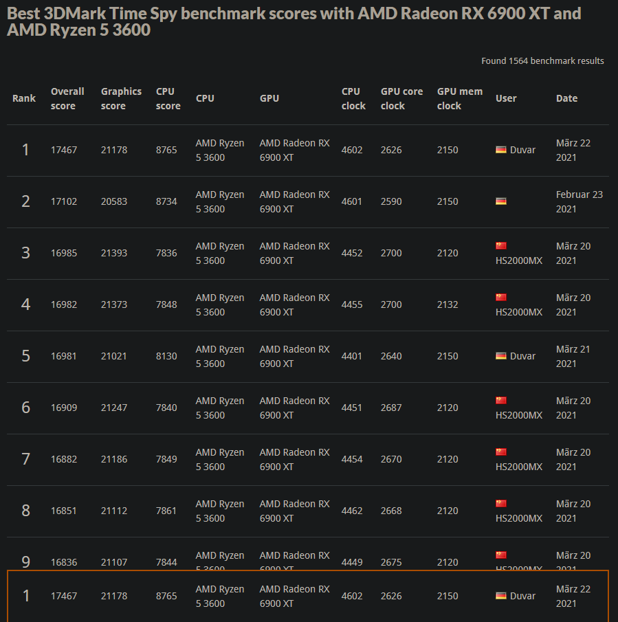

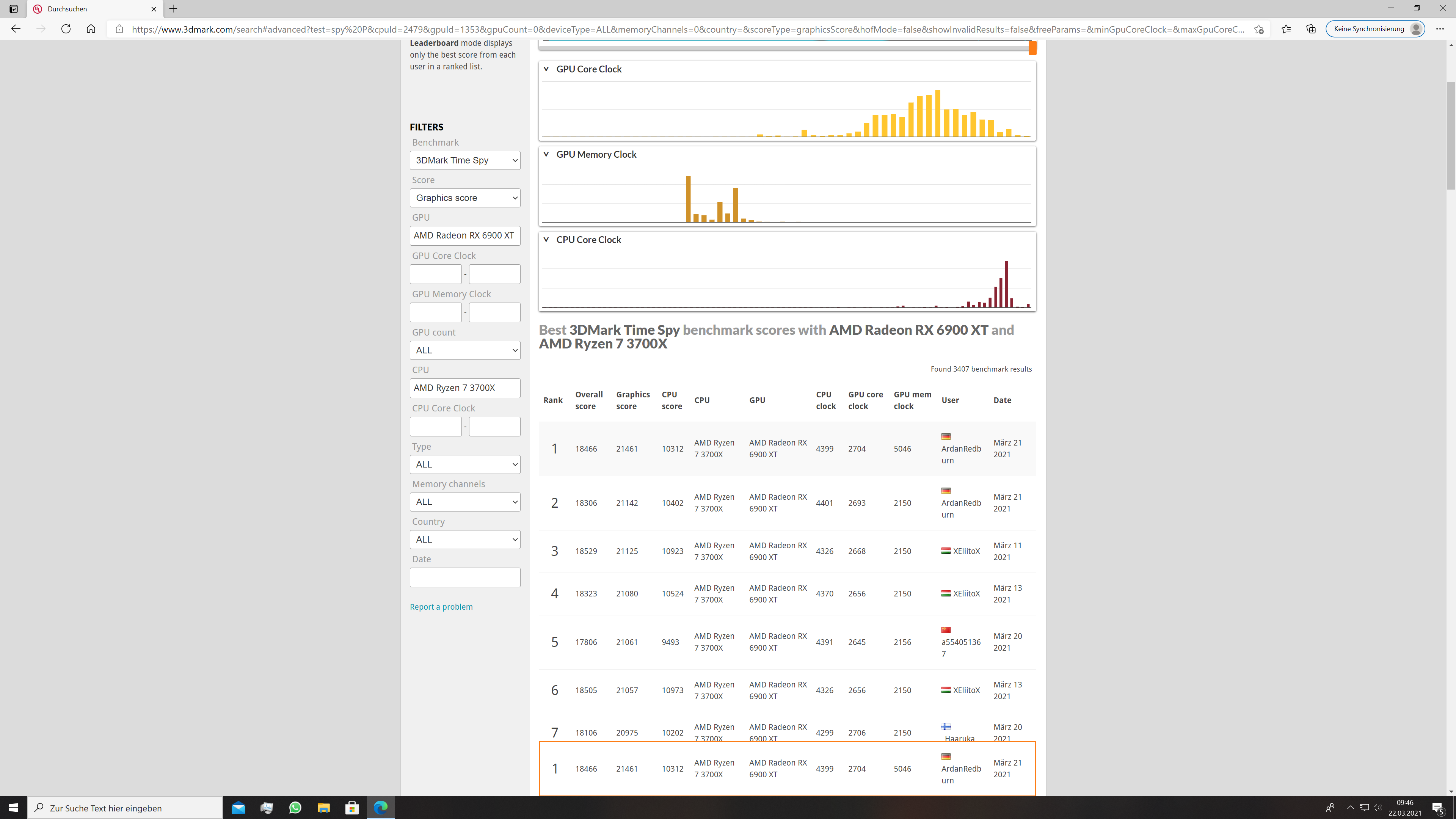

Lustig, die Filterfunktion für Resultate kannte ich noch gar nicht..
In meiner Professorklasse steht die Karte ja ganz gut da :-)
Aber merkwürdig ist ich hab noch nen besseren Run der hier garnicht aufgeführt wird..
https://www.3dmark.com/spy/19123310
Ist ja auch egal... jetzt kann ich wieder ganz entspannt die Karte bei 2600Mhz@1100mV genießen bei 270TGP

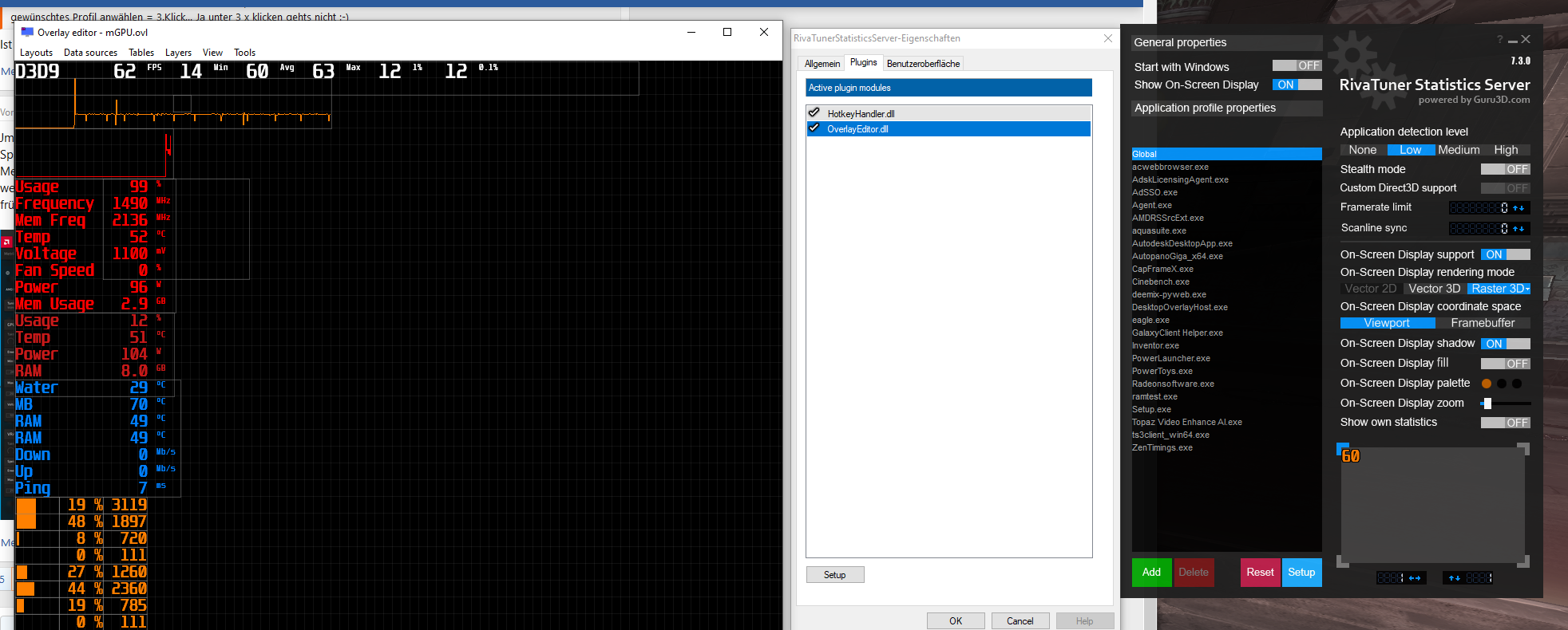

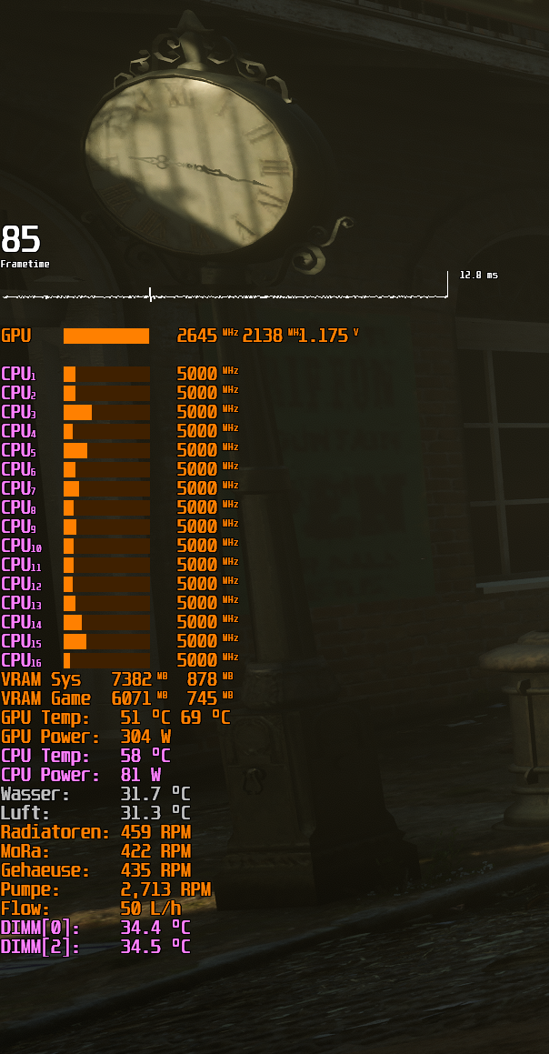

Den Editor hab ich noch nie angefasst, bisher mixe ich Infos aus AB und HWiNFO und lasse sie vom RTSS anzeigen.Haldi schrieb:Nimm das RTSS Overlay mitm Editor!
Glaubst du, dass ich das mit dem Editor genau so wieder hinkriege? Dann würde ich Afterburner aus dem Autostart nehmen, zum ersten Mal seit vielen Jahren.

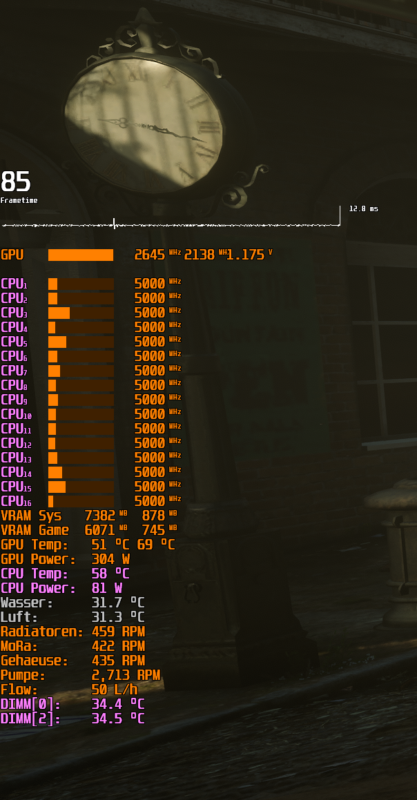

Wer hätte gedacht, dass mein 500W E10 bequiet Netzteil das alles so mitmacht?
CPU 4.6GHz OC 1.35V RAM 3800CL14 tuned subs OC 1.57V, GPU 320W+15% erlaubt.
https://www.3dmark.com/3dm/59838700

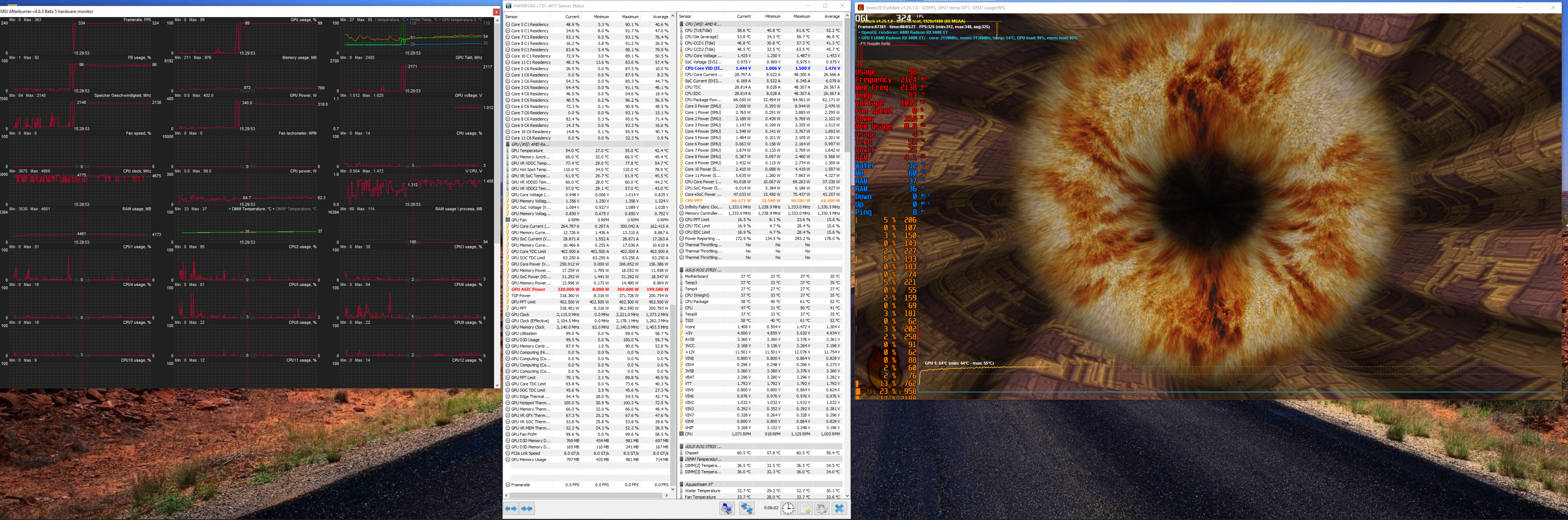

Haldi schrieb:Ja... ist manchmal Komisch was gelistet wird und was nicht....
P.S meine Graka schmilzt... GIEF WAKÜ NAO!
Oha, dass ist mir zu gruselig 😅

Ja Problemlos. Dauert nur bissel was bis alles so positioniert ist wie es dir passt.Shir Khan schrieb:Glaubst du, dass ich das mit dem Editor genau so wieder hinkriege? Dann würde ich Afterburner aus dem Autostart nehmen, zum ersten Mal seit vielen Jahren.
Par mehr infos dazu findest du sonst auch hier: https://forums.guru3d.com/threads/rtss-overlay-editor-megathread.436443/

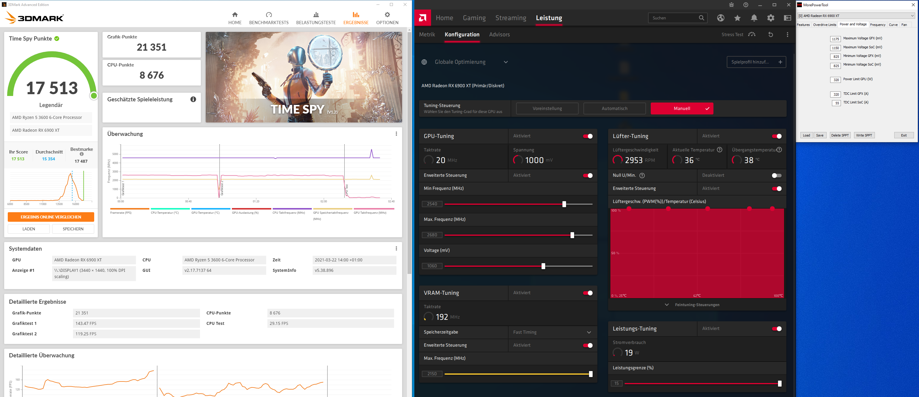

Hier das hab ich eingestellt, aber der max Verbrauch liegt nicht permanent an.
21351 aktuell^^
https://www.3dmark.com/3dm/59839711
21351 aktuell^^
