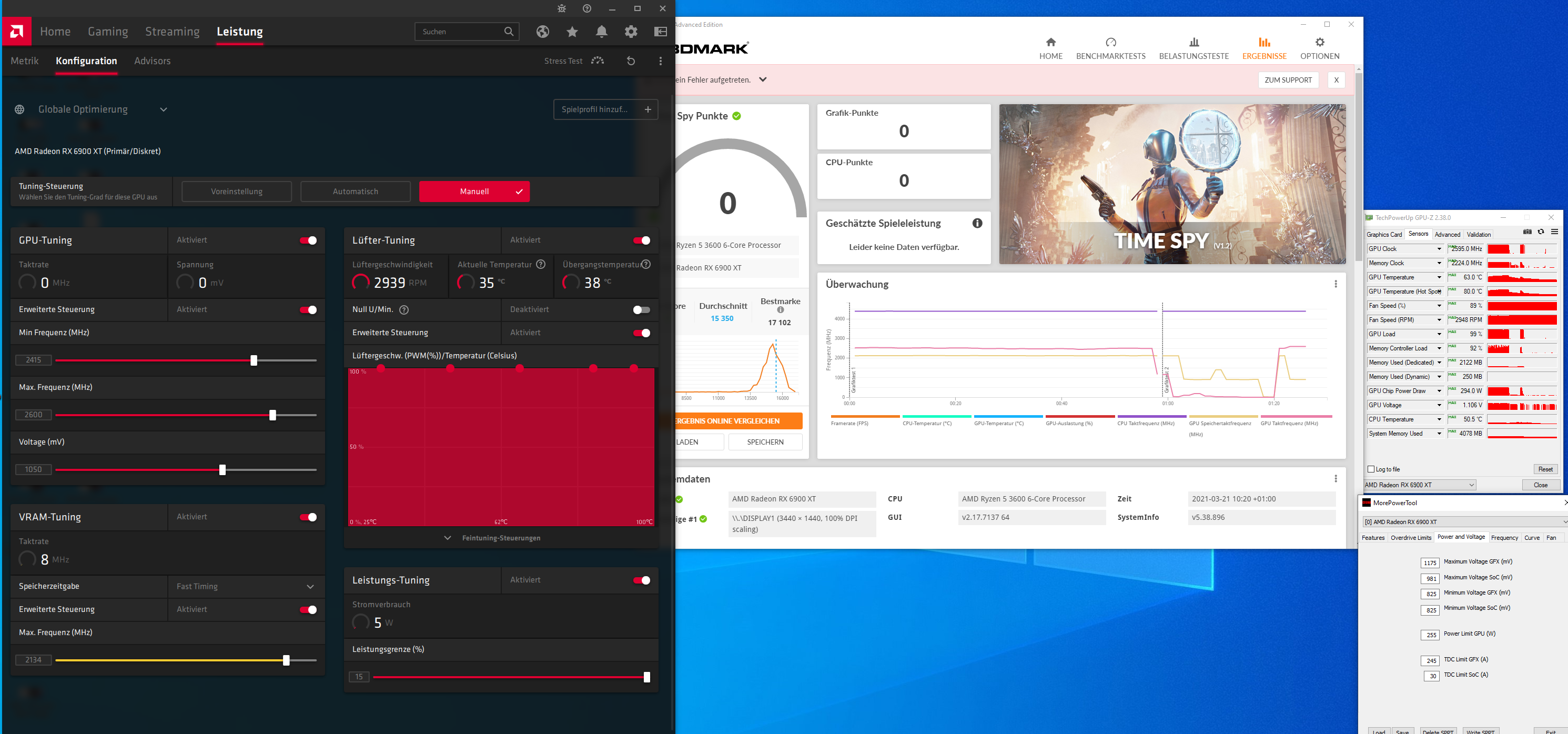

Shir Khan schrieb:
zwei Mausklicks. Das ist in der Radeon-Software aufwändiger.
?? oben rechts die drei senkrechten Punkte: 1Klick , Profil laden : 2Klick
gewünschtes Profil anwählen = 3.Klick... Ja unter 3 x klicken gehts nicht :-)

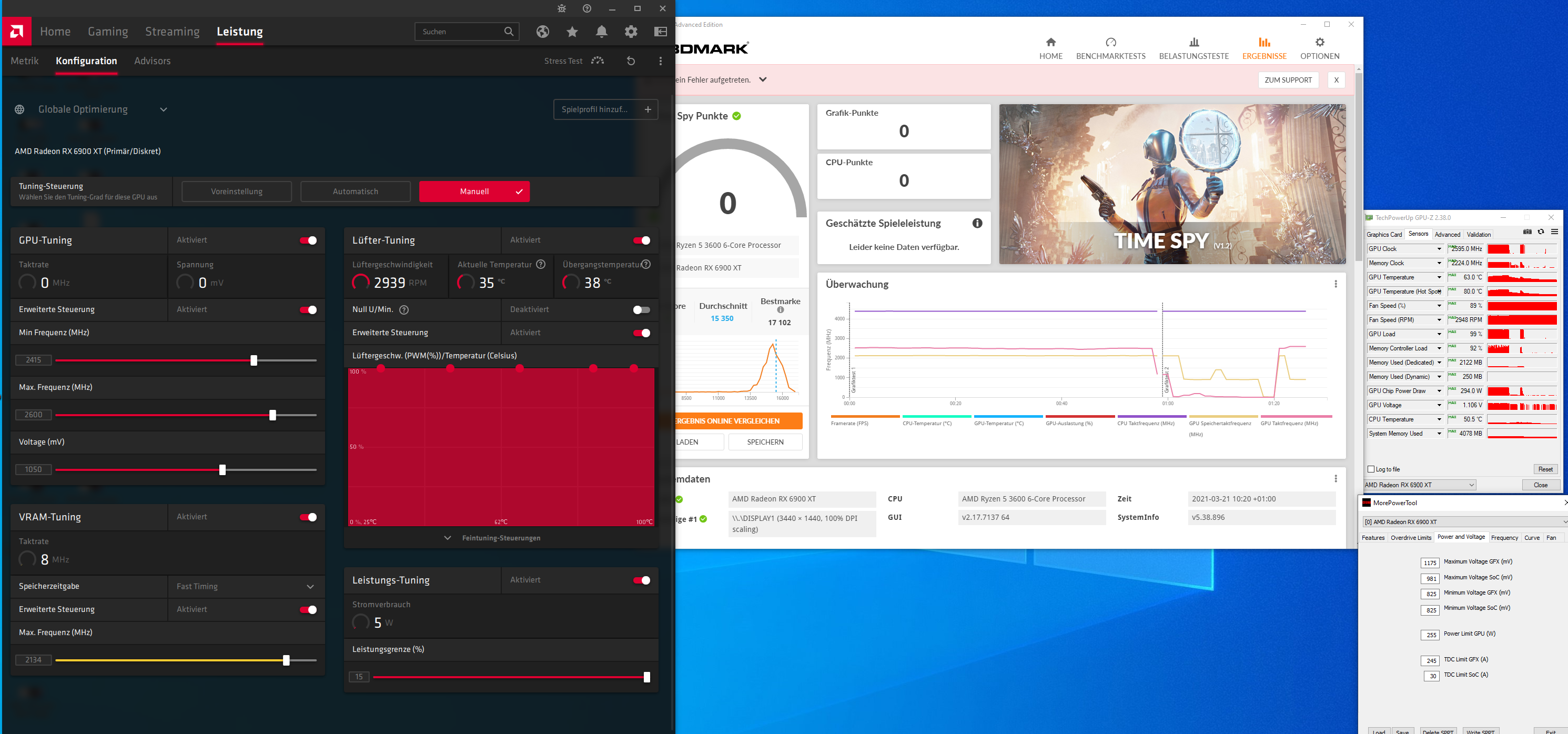

Jmd einen Tipp für mich wie ich den Grafiktest 2 durchbekomme im TS hier, weil Test 1 geht easy durch mit der Spannung aber Test 2 hakt es.
Meinen Rekord für stock Power +15% Performance habe ich mit dem Profil mit 1088mV erreicht (~20.6k GPU Score, wenn ich das nur mit 1050mV durchbekäme, wäre das der Hammer und nein mit Spannungserhöhung steigts teilweise früher aus, Leichte Taktreduktion und Amp Spielereien habe ich auch schon versucht^^

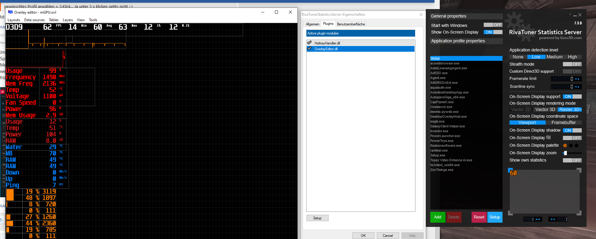

Hab mich jetzt ein bisschen mit dem WattMan angefreundet. Muss mal sehen, ob ich das OSD mittelfristig komplett vom AB in HWiNFO geschoben krieg, das müsste eigentlich gehen. Dann bliebe nur noch die komfortable OC/UV-Profilauswahl im Afterburner, zwei Mausklicks. Das ist in der Radeon-Software aufwändiger. Oder gibt's da Shortcuts?
Nimm das RTSS Overlay mitm Editor!
Das ist Normal. Test nr2 ist wesentlich anstrengender. Sieht man auch daran das Power Usage wesentlich höher ist im Test 2.
Hab dasselbe in meinen "effizienteren" Bereichen von TS bemerkt (habs mir tatsächlich gekauft um die Demo skippen zu können^^) 1 geht immer durch 2 ist wählerisch. Was mir hilft (falls du das hast), Borderlands 3 zeigt dir auf den mV genau, was an UV geht, sobald es instabil ist, bekomme ich im Menü weißes Flackern. Sobald das weg ist, geht auch Timespy durch.
Reaktionen: Duvar

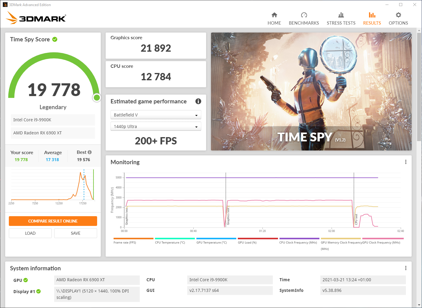

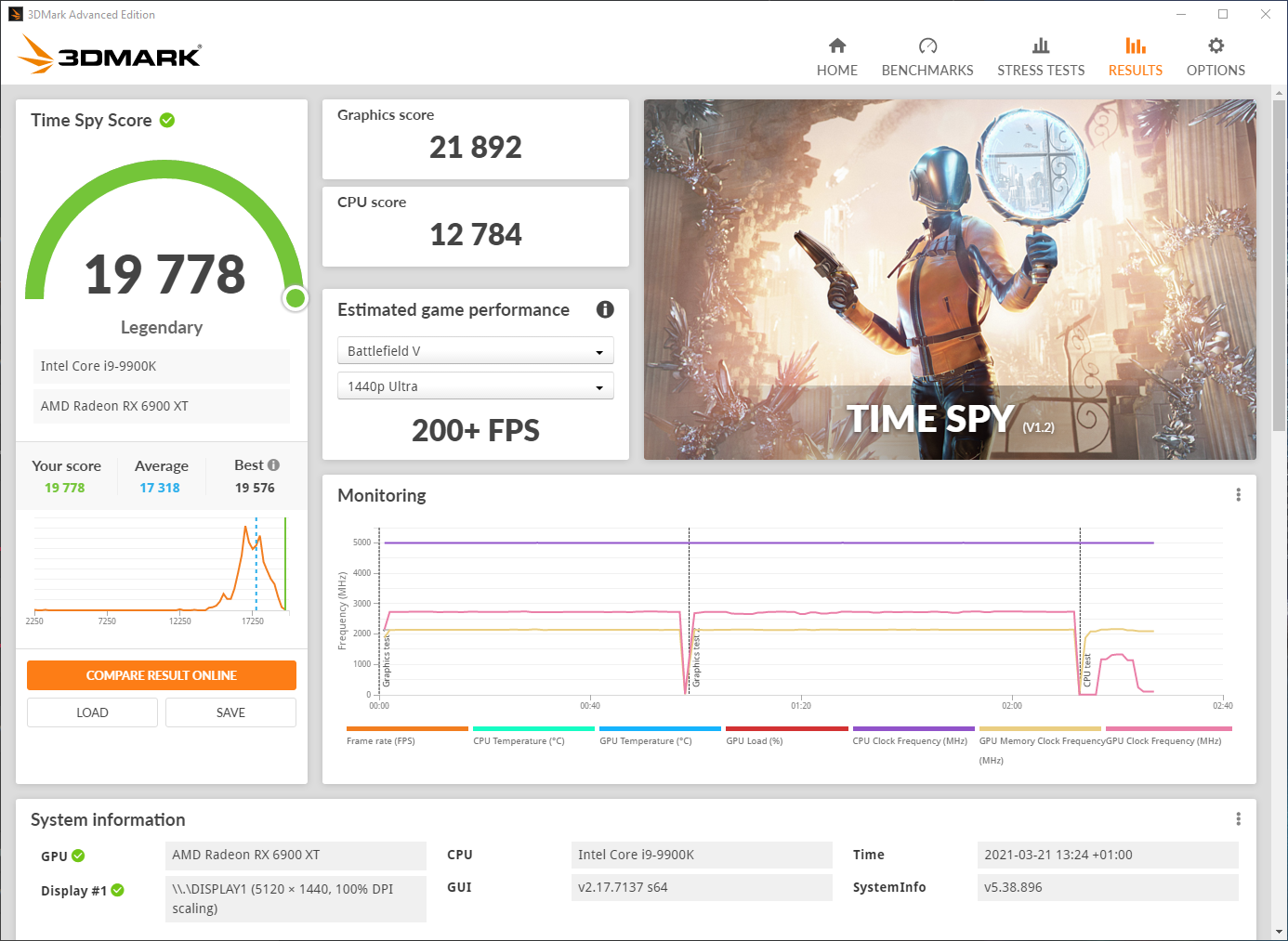

Mit 325/375W im MPT habe ich während des Time Spy-Runs 370W im OSD gesehen. Wenn ich jetzt 350/400 einstelle, was liegt dann an? War da nicht was mit 150+150+75?
Andererseits, wenn ich mir diesen Beitrag Igors ansehe ... Was ist denn hier Stand der Diskussion? Ab wann "verflüssigt sich der Stecker", wie einer der Beteiligten so nett schreibt? ;)
Edit: TGP=GPU ASIC Power?
Okay, mehr als 2785/2150 MHz scheint nicht zu gehen, ob mit 325/375 oder 350/400W.
Time Spy hat mit den erhöhten Limits allerdings noch mal nen Sprung gemacht, auf 21.892 Grafikpunkte.

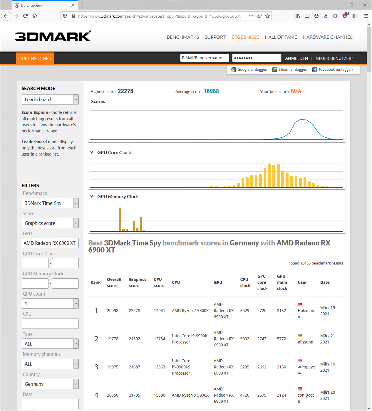

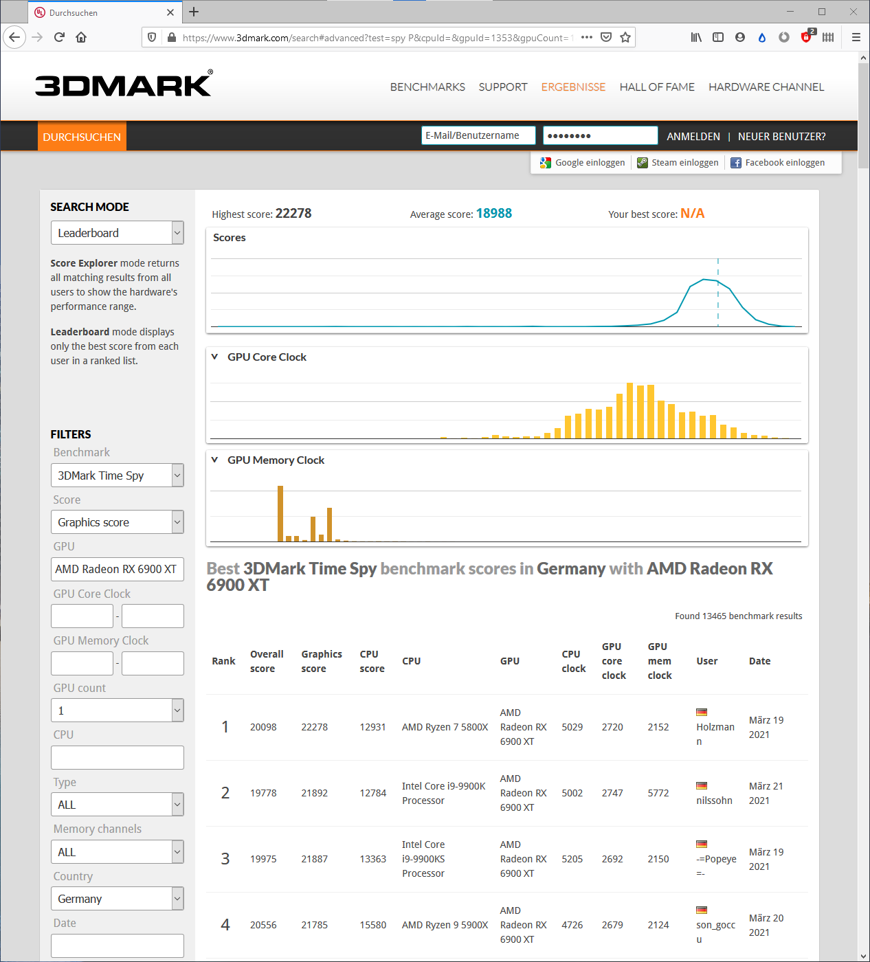

Damit steht diese 6900 XT deutschlandweit wohl auf Rang 2. :o
https://www.3dmark.com/search#advanced?test=spy P&cpuId=&gpuId=1353&gpuCount=1&deviceType=ALL&memoryChannels=0&country=DE&scoreType=graphicsScore&hofMode=true&showInvalidResults=false&freeParams=&minGpuCoreClock=&maxGpuCoreClock=&minGpuMemClock=&maxGpuMemClock=&minCpuClock=&maxCpuClock=
Ich hab aber auch 'n Dusel mit meinen Karten! Aktuell steht "Deutschlands schnellste Nvidia RTX 2070" bei ebay zum Verkauf. :p

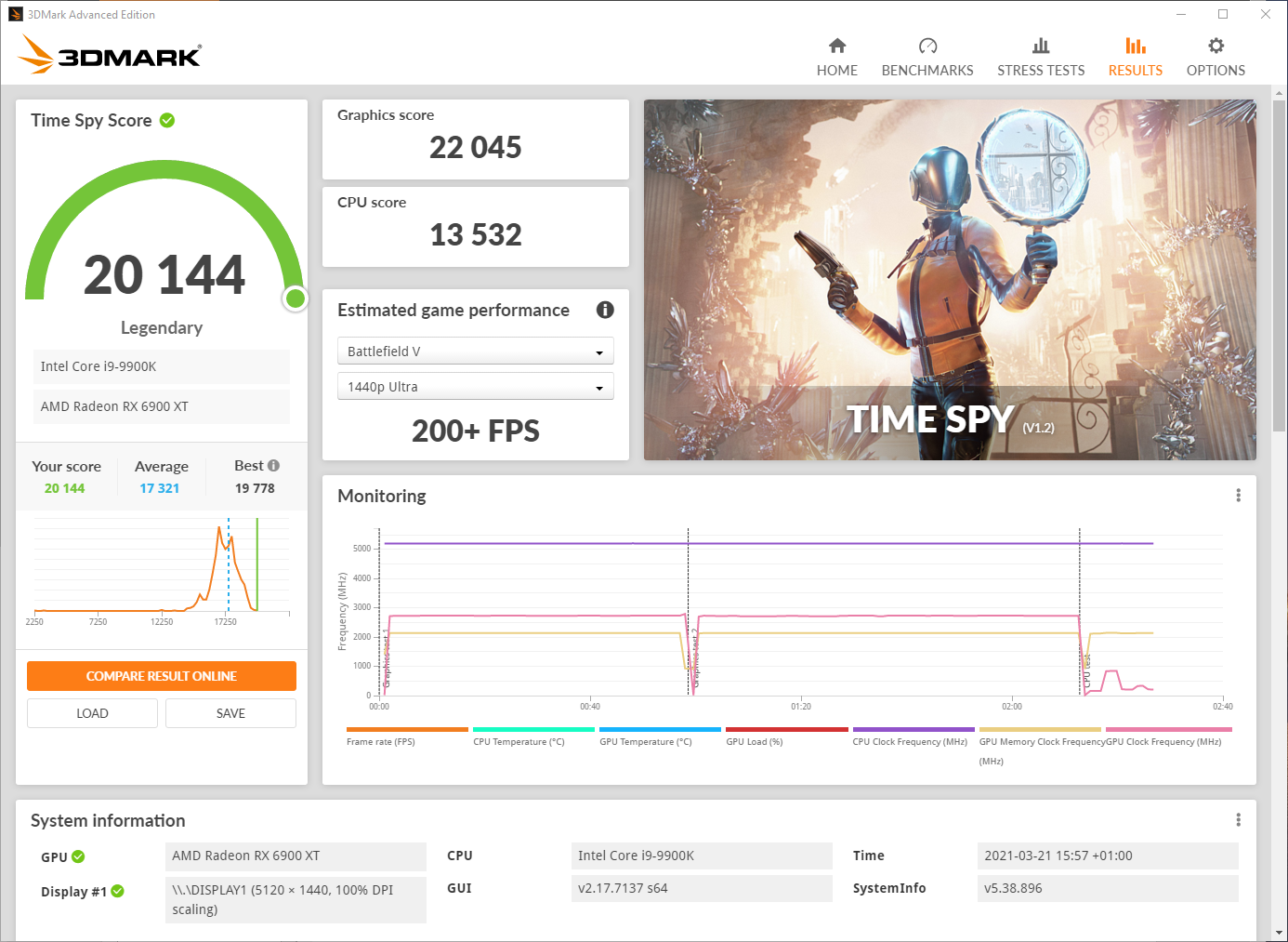

22K Grafikscore geknackt. :p "Legendary" hat 3DMark vorher auch noch nie eins meiner Ergebnisse genannt.
375/425 W, 2790 MHz. Außerdem CPU und RAM auf 5200/4400-16 geprügelt, Kühlung auf Vollgas und Fenstermod sowieso. Viel zu warm heute. ;)
Nur Spaß, will nicht undankbar sein am Tag drei der neuen Karte. :D Die 22.278 Punkte von @Holzmann aus dem HWL werd ich nicht schaffen, die erreicht seine 6900 XT MERC319 ULTRA von XFX (scheinbar mühelos bei 55°C) mit 2750 MHz, wie er schreibt. Aber Zweiter ist auch nett und Time Spy-weltweit ist die Karte im Moment auf Platz 9.
Ich genieße den Moment, das bleibt sicher nicht lange so. Aber: Grüßt euch, RTX 3090-Top 10 in der CB-Bestenliste! :verwandlung:

Wo sieht man seinen Rang genau? Finde das immer nicht.

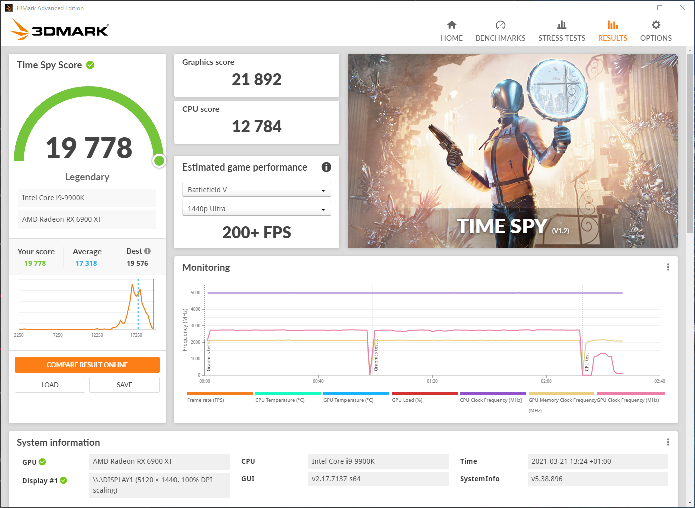

z. B. Google: "3DMark Search" -> Search for GPU "6900 XT" -> Search Mode="Leaderboard", Score="Graphics score", GPU count="1", Country="Germany" bzw. "All". Bei 3DMark eingeloggt sein.
