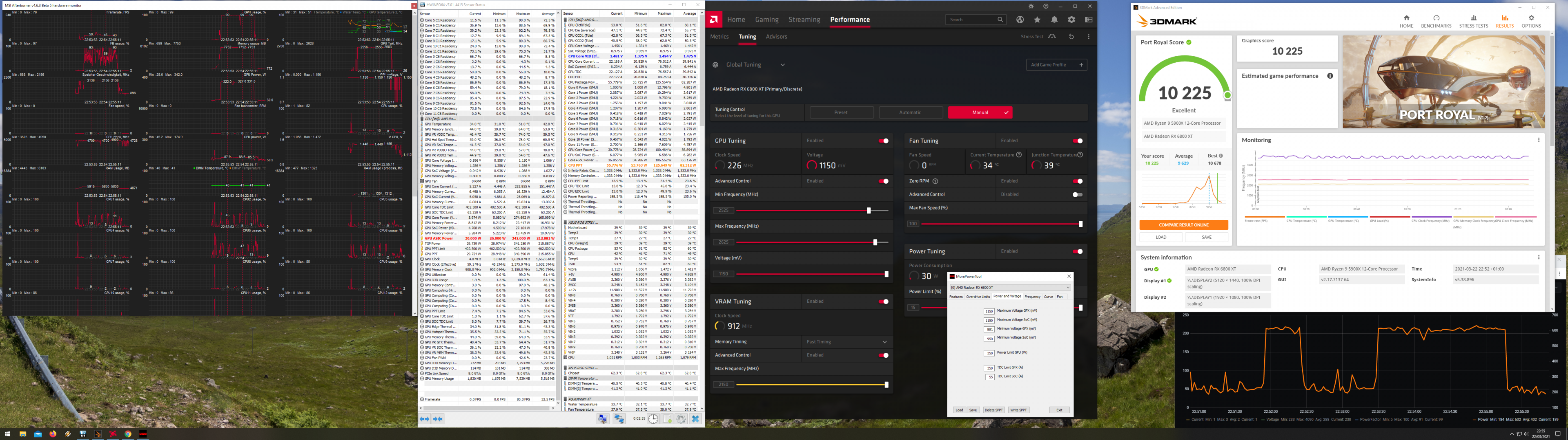

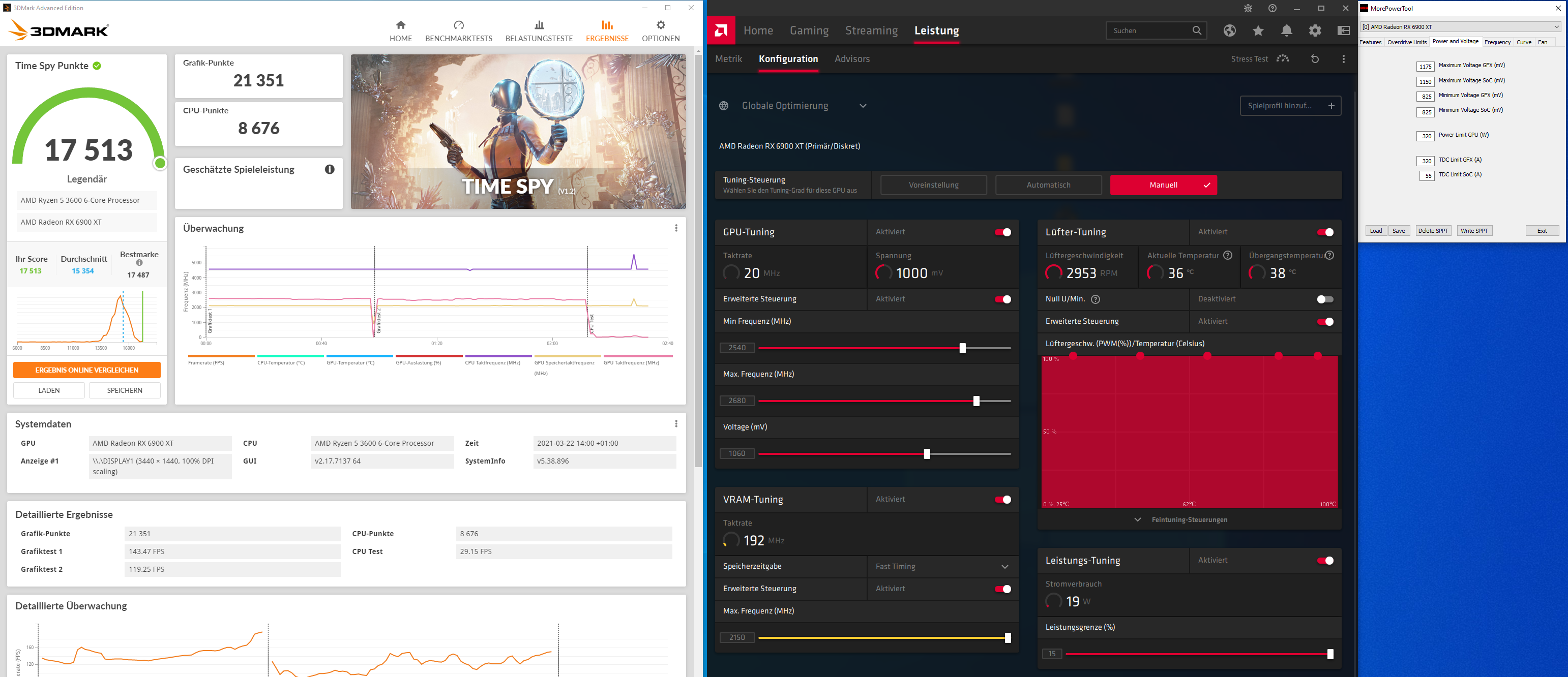

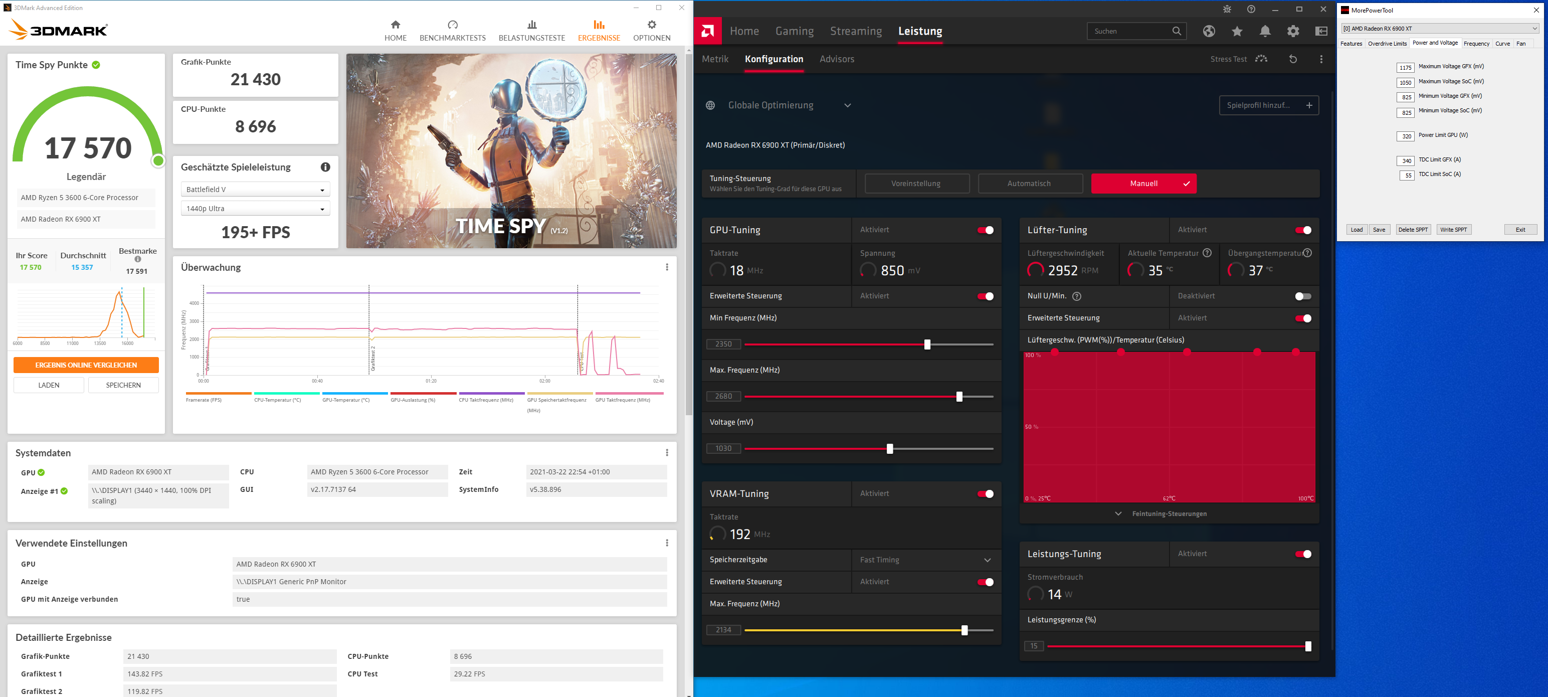

Hab mal heute Nacht mit neuen Treibrrn mit Fenstermod + 100% Lüfter mein Glück versucht (Idle 14°, Timespy 45°) aber mehr als 2750MHz und 20918 im Graphics Score ging nicht, schade
Ich meine irgendwo gelesen zu haben dass wenn man die Hotspot Temp niedrig hält die Karte entsprechend höher taktet... tatsächlich war das jetzt auch so aber da ist's wohl dann ein Thema der Chipgüte
Ansonsten hab ich mit dem neuen Treiber den Bug dass das Overlay von hwinfo (auch die letzte Beta) eine um etwa 0,5V zu niedrige Spannung anzeigt... kann das jemand bestätigen?

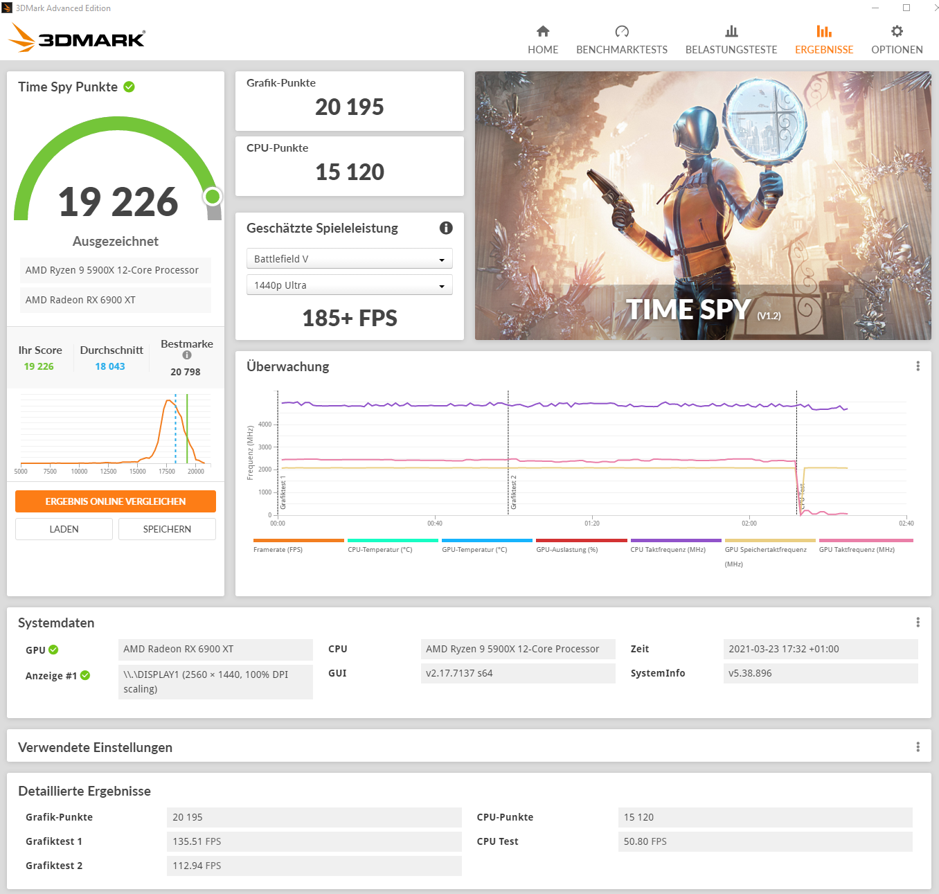

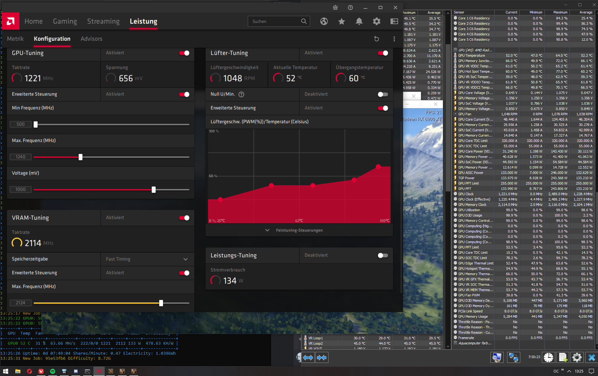

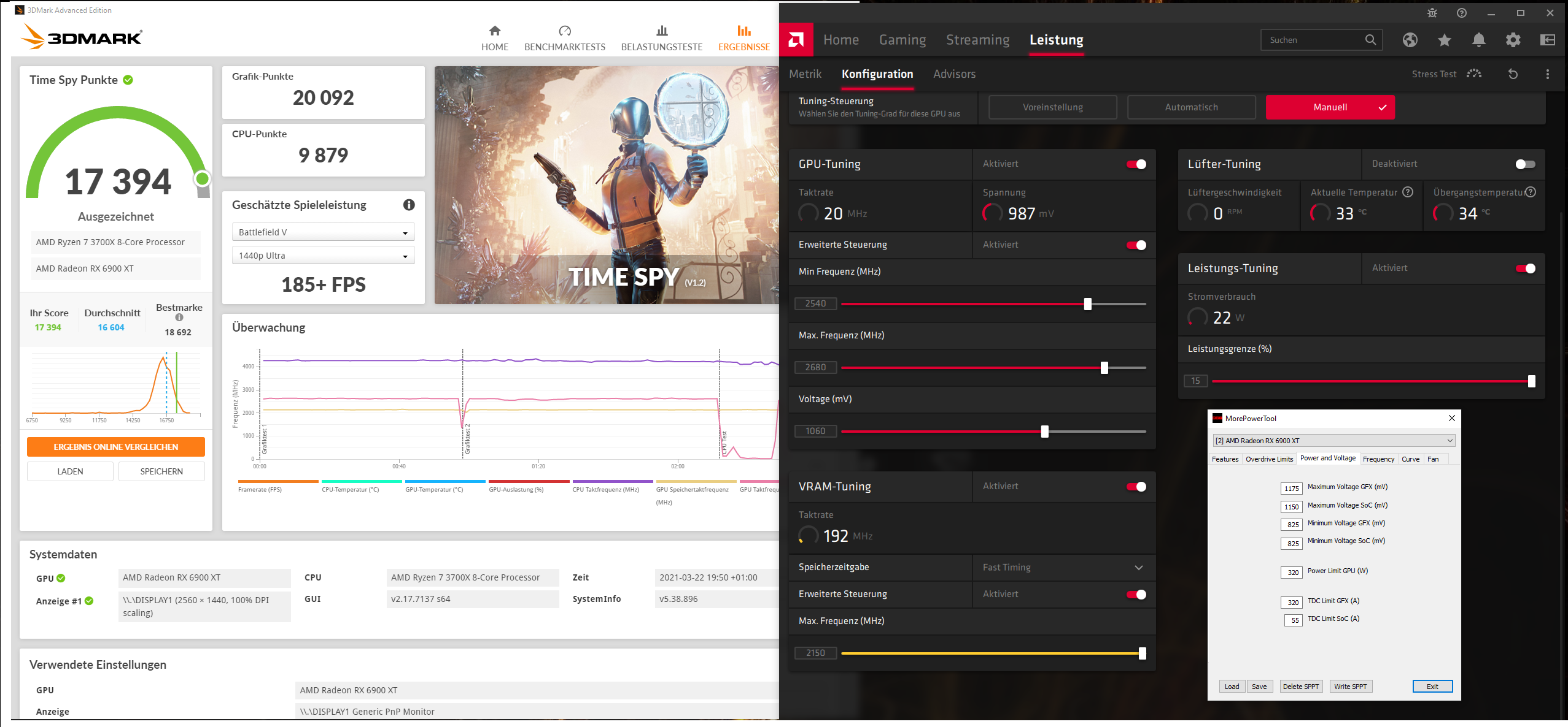

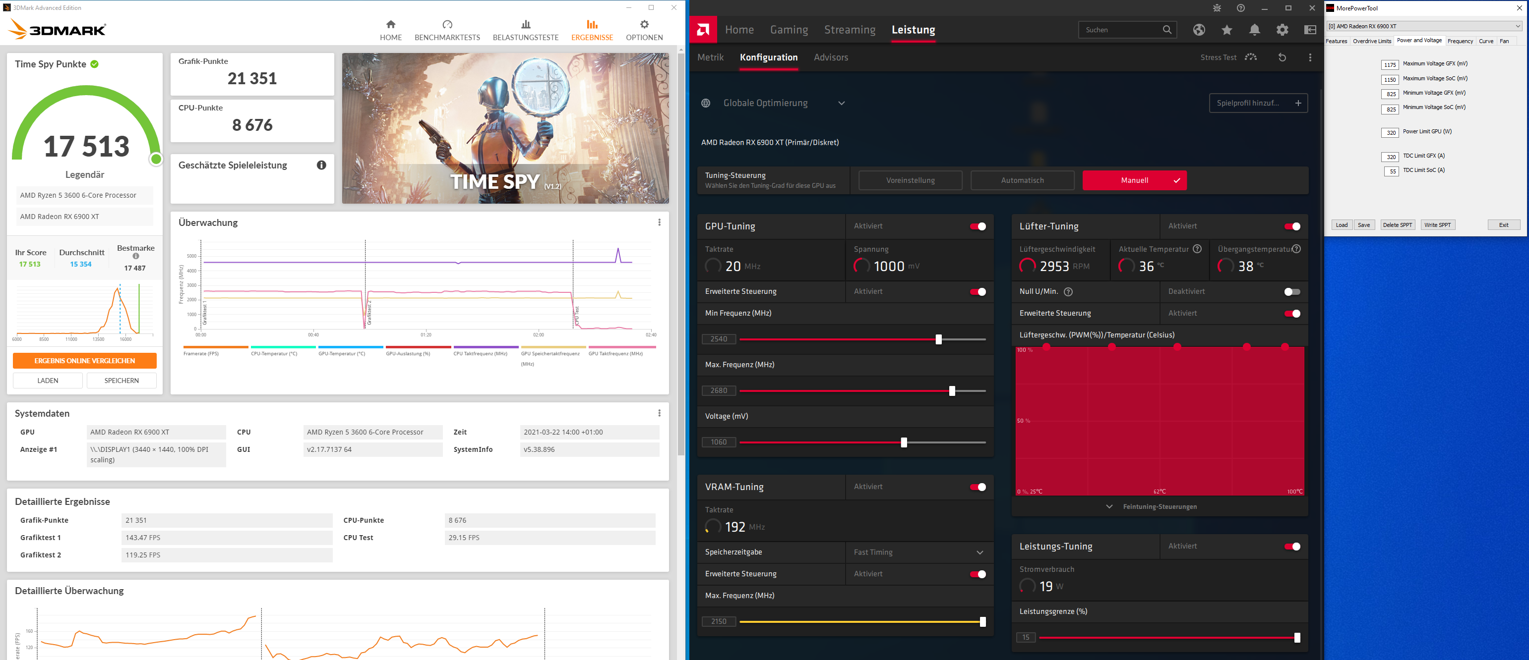

Duvar schrieb:Hier das hab ich eingestellt, aber der max Verbrauch sieht nicht permanent an.
21351 aktuell^^
https://www.3dmark.com/3dm/59839711
Hi Duvar,
ich habe mich nun genau zu deinen Einstellungen hingearbeitet und bin bei 20092 Punkten gelandet. Die höchsten Punkte hatte ich bei 1130 mV und 20900 Punkte.
Du hast wohl echt ein golden Sample erwischt.

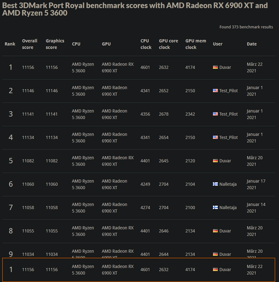

Leute ihr müsst auch etwas auf die Temps achten, sobald eure HS Temps jenseits der 90+ wandern sinkt die Performance, ich kann auch im Wattman kp 2750MHz+ einstellen und im MPT 350W+ einstellen, nur dann wird die so heiß, dass die Performance abstinkt gegenüber dem jetzigen Setting, in dem Fall ist also weniger mehr.
Auch gibt es wohl sowas wie Clockstretching, schaut auch, was mit eurer Performance passiert, wenn ihr mehr Spannung drauf gebt, auch dies kann die Performance erhöhen, geht also in beide Richtungen, da müsst ihr testen testen testen. Hier mein aktuell bester GPU Score (overall Score nur Platz 4)
PR Testrun:
PR Testrun:
Das mit den HS Temps mag zwar stimmen aber nicht in allen Szenarien, jedenfalls verhält sich meine Karte komplett anders und lässt, wie schon mal im Thread erwähnt, keine Spannungsreduzierung <1050mV zu sofern mehr als 2k Taktrate eingestellt ist aber das ist ein anderes Thema
Nachdem deine Temperaturen, z.B in Port Royal, relativ hoch sind, wie kriegst du die HS Temp konstant unter 90°? Oder ist das nicht der Fall?

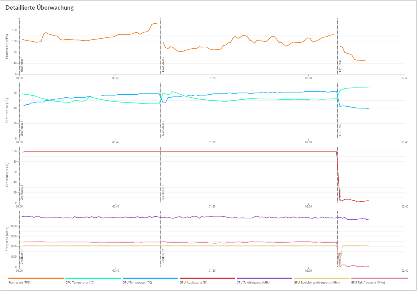

Hatte jetzt vorher einige Testdurchläufe mit Timespy gemacht und die sahen, wenn ich mich richtig erinnere, so aus:
2750MHz - 1060mV
2690MHz - 1050mV
2690MHz - 1100mV
Nur in Szenario #1 kam ich für eine Sekunde auf 91° , die restlichen Läufe waren deutlich darunter aber trotzdem war der Lauf mit 2750 am flottesten mit knapp über 21k im TS.
Dabei sind mir noch folgende Dinge aufgefallen:
Ich hatte dann zum Schluss auch noch Port Royal laufen lassen und bin direkt an dir vorbei gezogen im ersten Versuch
Hier hab ich aber sofort gesehen dass ich Werte vom TS nicht übernehmen könnte da ich schnell beim HS über die 90° Marke gekommen bin und es für mehr Versuche jetzt nimmer gereicht hat
Auf alle Fälle muss man sagen dass durch die komischen Eigenheiten der Radeon Settings aka Wattman in Kombi mit der Chip-Lotterie extrem schwer ist perfekte Settings zu finden da se je nach Karte gut klappen oder gar nicht

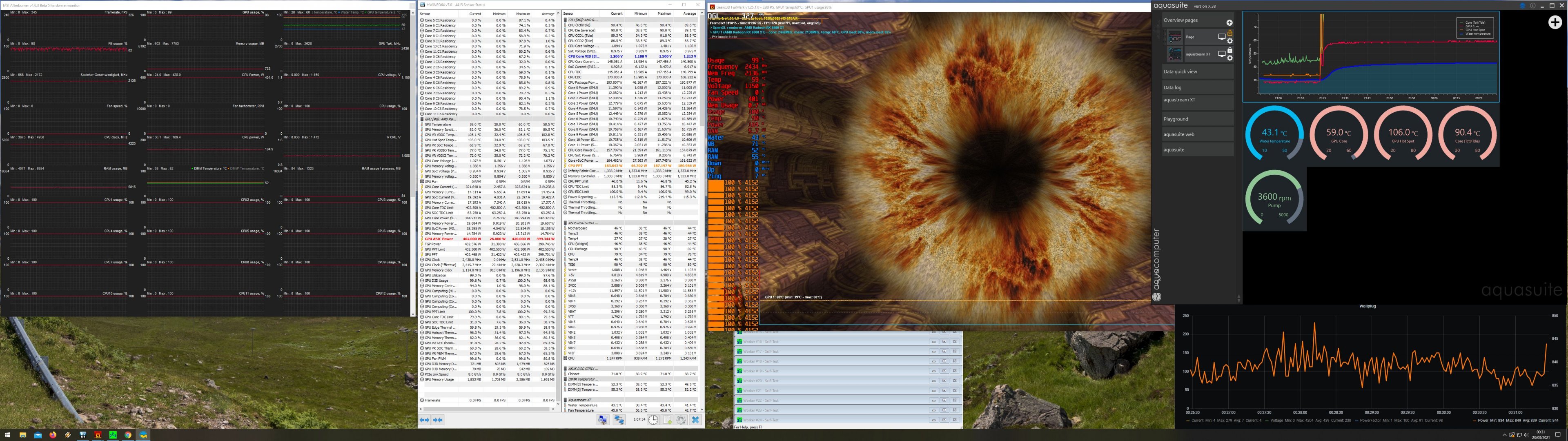

Gestern noch Maximaltemp Tests gemacht ^^
Graka 400W Verbrauch, CPU 180W hat gereicht die Wassertemperatur auf 43°C zu bringen.
Idle - Start 33°C Wasser
Nach 60 Minuten mit 3600rmp (60Hz) (Aquastream XT)
43°C Wasser 60°C GPU 106°C Hotspot und 90°C CPU
Nach 90 Minuten mit 4860rpm (81Hz)
43°C Wasser 58°C GPU 100°C Hotsput und 90°C CPU
400W TDP sind einfach zu viel des guten ^^
Da kommt mein 1080er Radi mit 4x 180er SilverStone AP lüftern nicht mehr mit.
