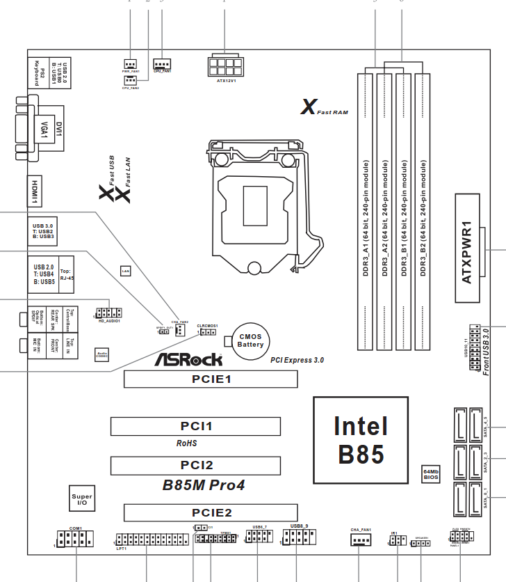

Einen Speaker hat das Mainboard meiner Meinung nach nicht.

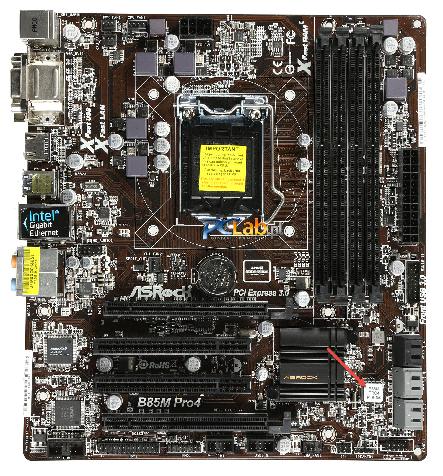

Welche BIOS-Ver. ist denn auf dem BIOS-Baustein geflasht?
Siehe Pfeil-Markierung im Bild.
Der Xeon 1231v3 wird erst ab BIOS-Ver. 1.90 unterstützt, siehe CPU-Supportliste http://www.asrock.com/mb/Intel/B85M Pro4/?cat=CPU Die BIOS-Ver. datiert zwar schon von Dez./ 2013, siehe http://www.asrock.com/mb/Intel/B85M Pro4/?cat=Download&os=BIOS Aber vorsichtshalber fragen.

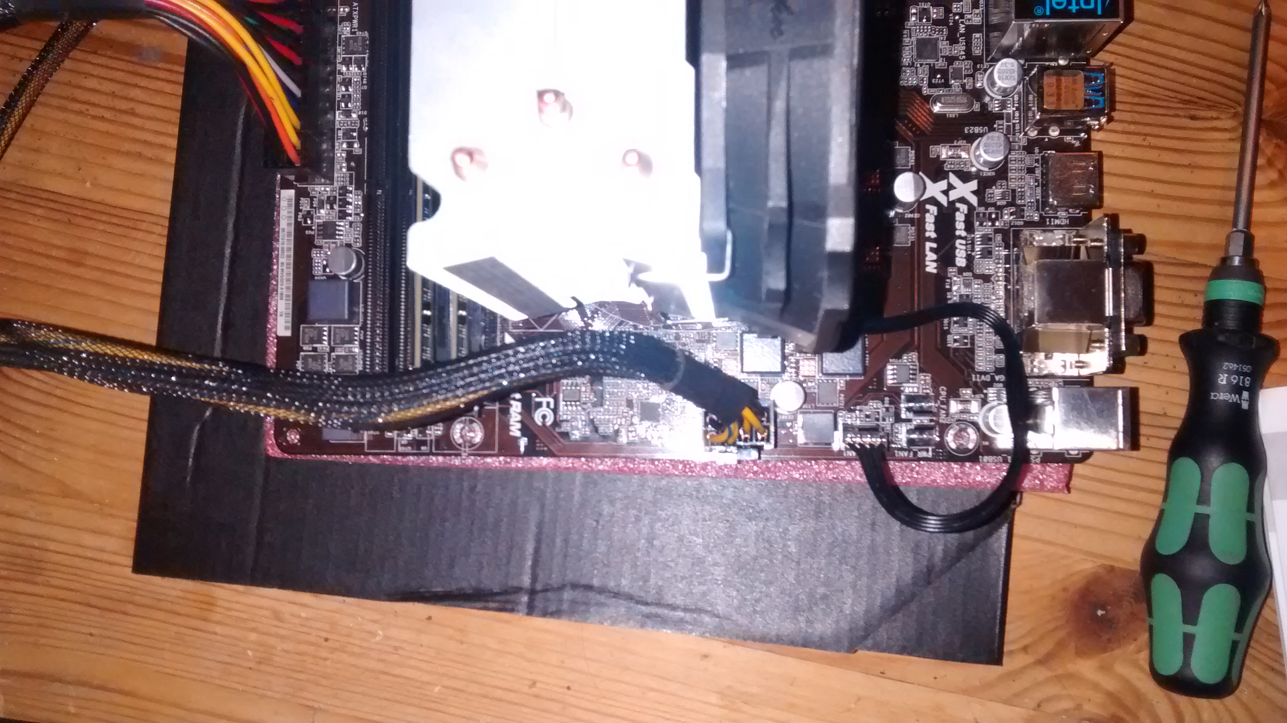

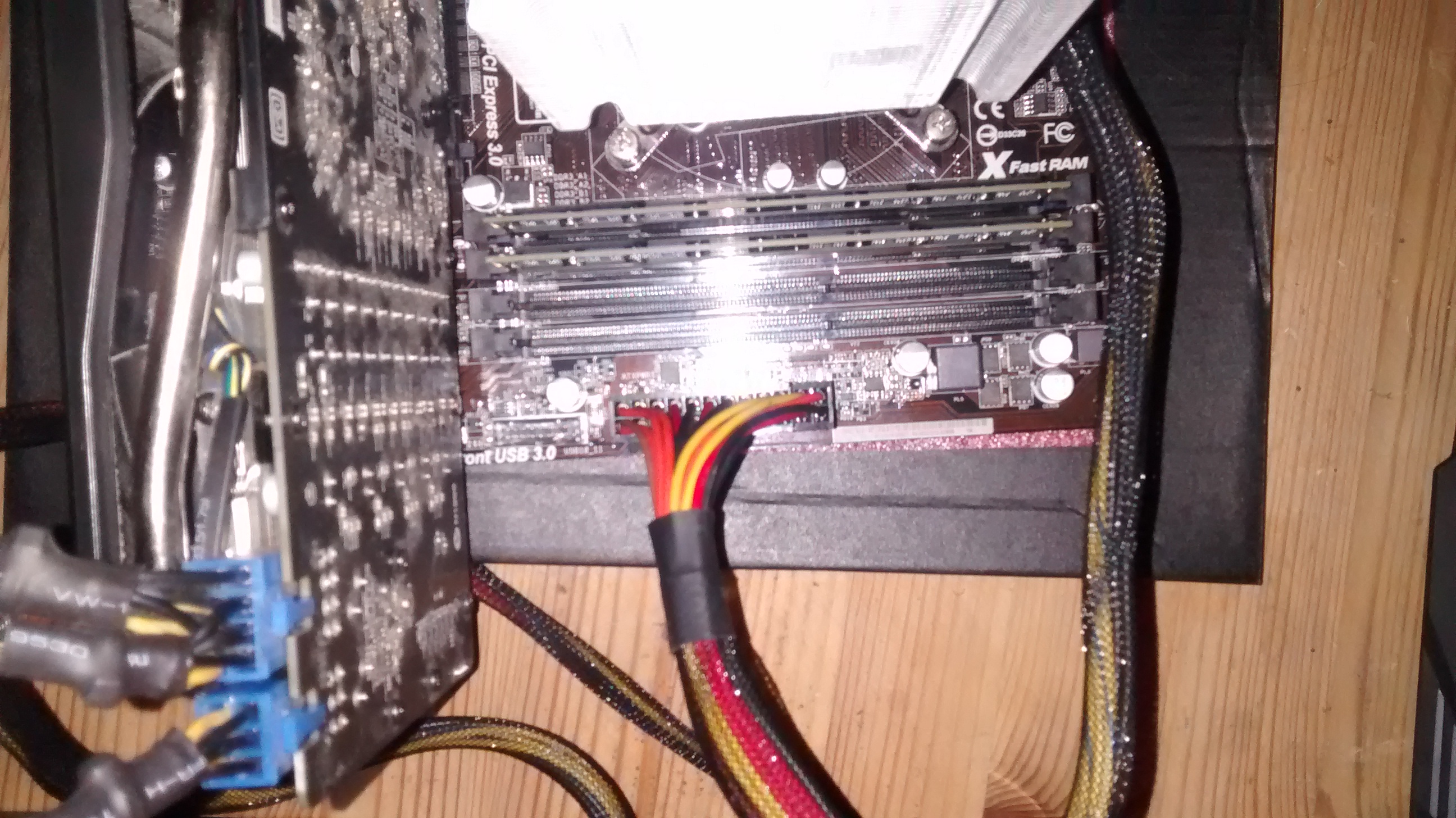

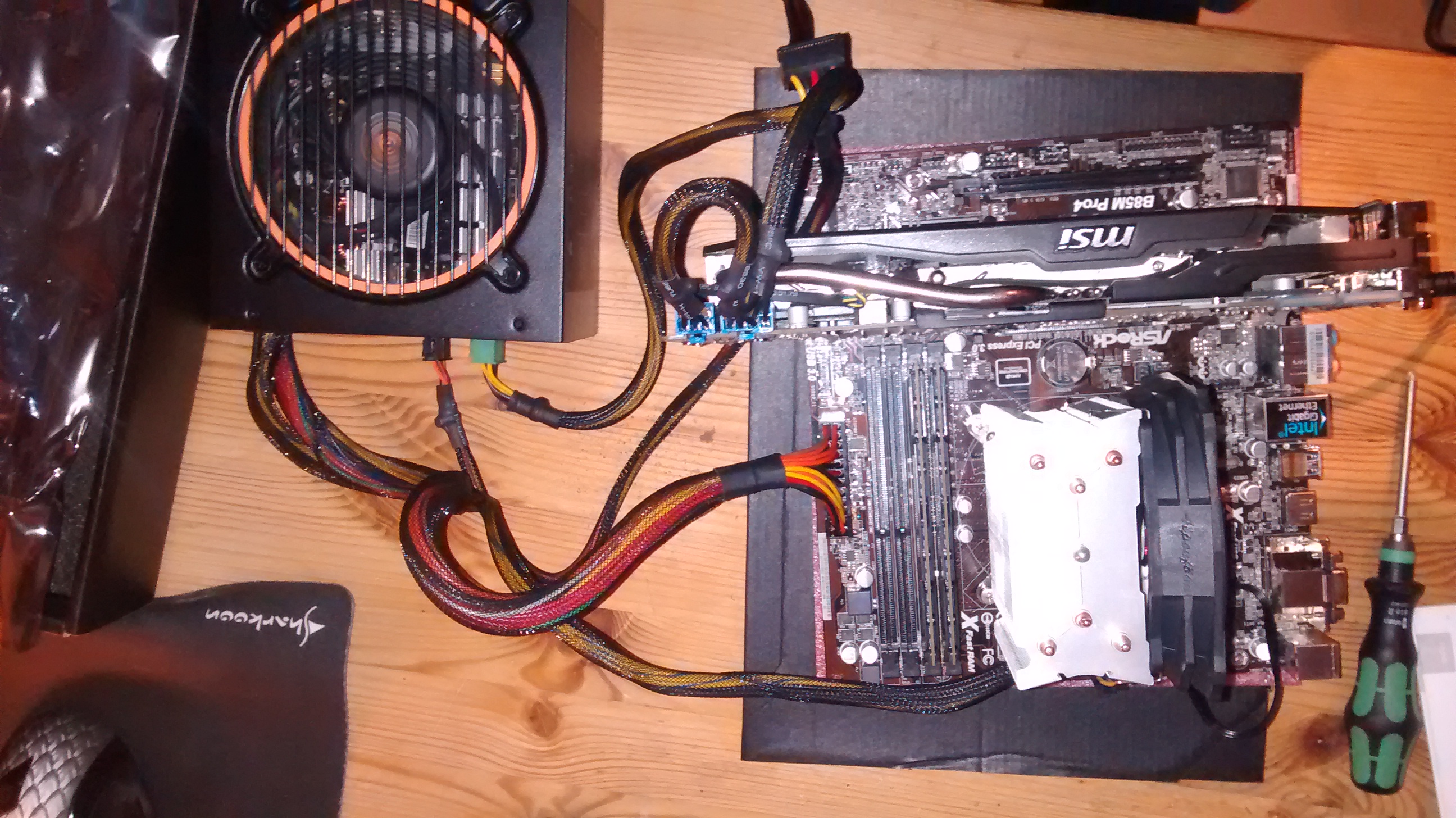

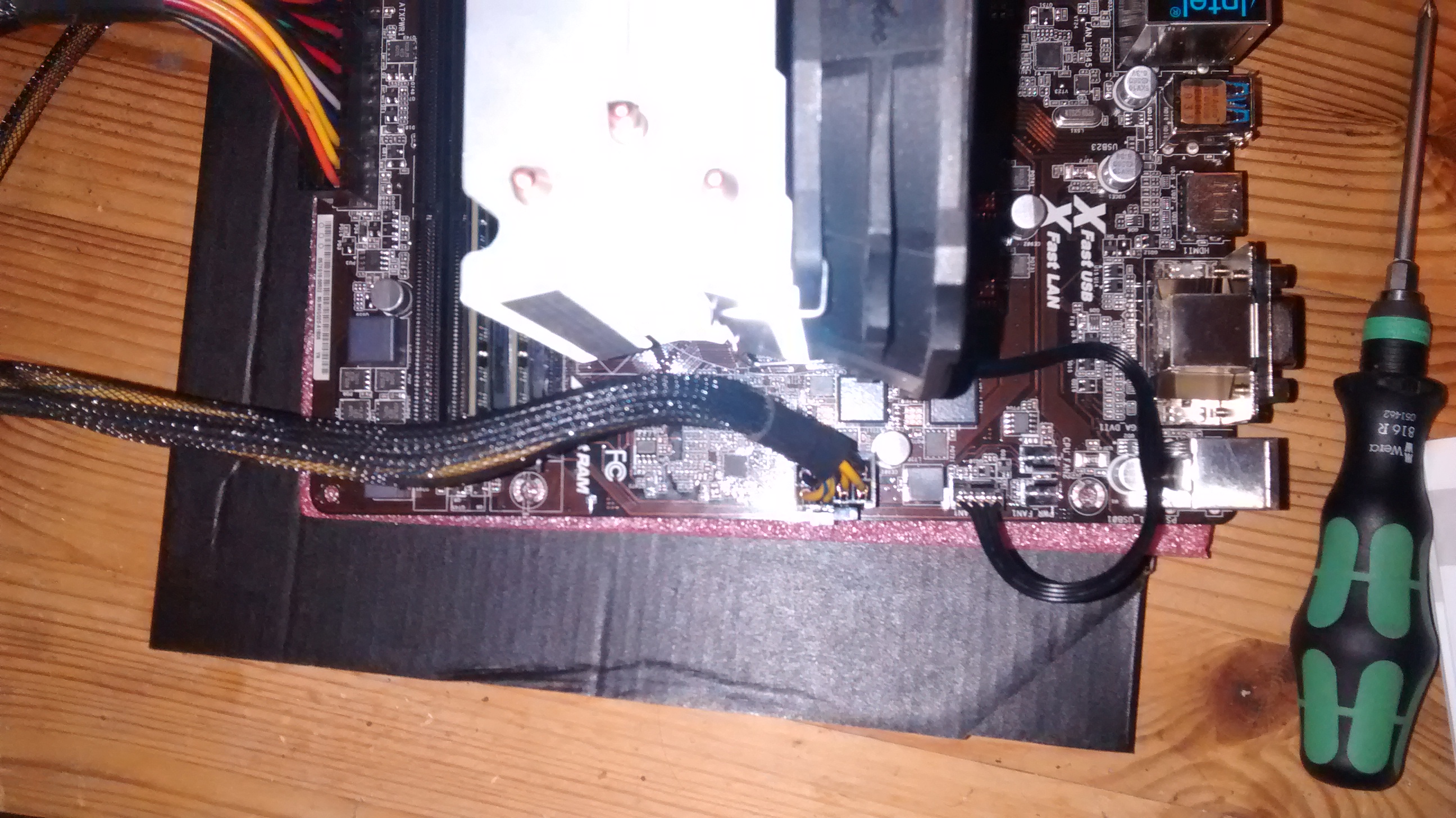

OK. Kannst du mal ein Bild oder ggfs. auch mehrere vom geöffneten PC machen. Insbes. von den Bereichen wo überall Kabel gesteckt/ angeschlossen werden und im nächsten Beitrag mit anhängen?
Hast du auch schon einmal den/ einen Minimalaufbau ausserhalb des PCs, z.B. auf dem Karton des Motherboards aufgebaut und in Betrieb genommen?
Minimalaufbau besteht aus Mobo, CPU, Kühler, RAM u. Graka und dem angeschlossenen NT. Die Konfiguration mit einem Schraubendreher über die beiden Pins starten.
Pc liegt jetzt auf dem Schreibtisch mit Graka, Ram und CPU.
Macht es einen Unterschied welchen Anschluss ich vom Monitor/Graka benutze? (HDMI, VGA, DVI?)

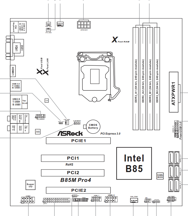

Der Lüfter vom Kühler gehört auf die andere Seite montiert (da wo der RAM gesteckt wird).

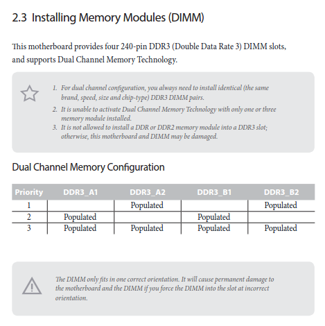

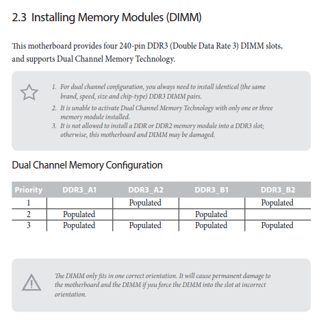

Bevor du das machst, jedoch den RAM umstecken, der gehört in A2 und B2 gestecket, siehe Screenshots aus dem Handbuch
RAM umgesteckt. PC startet jetzt kurz. Geht kurz aus (Lüfter hören auf zu drehen). Und startet wieder. Wiederholt sich immer wieder.
Ram in A1 und B1 haben den gleichen Effekt
